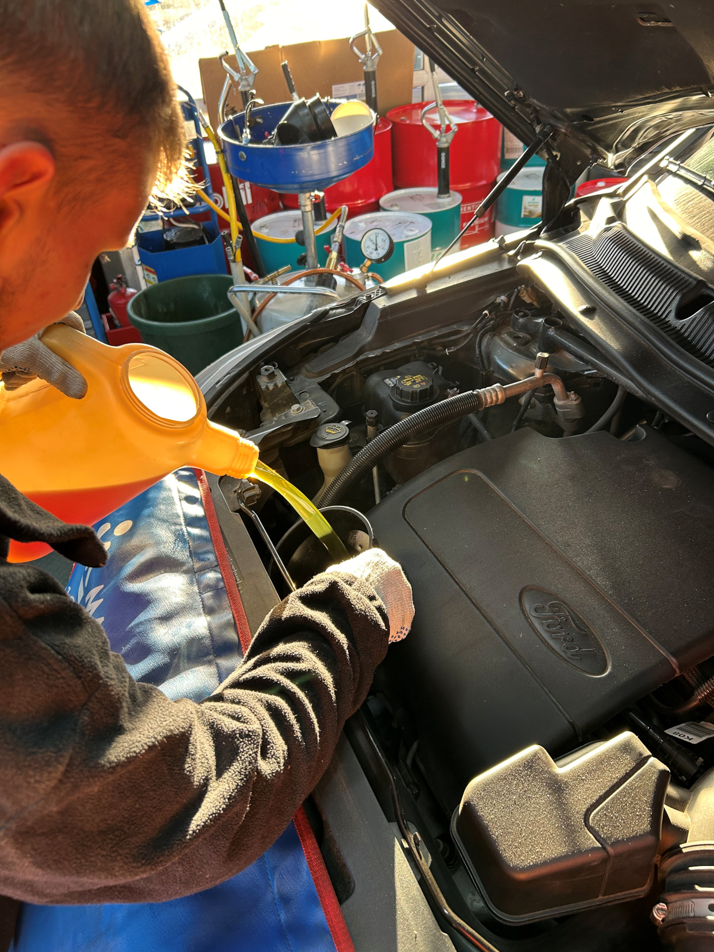

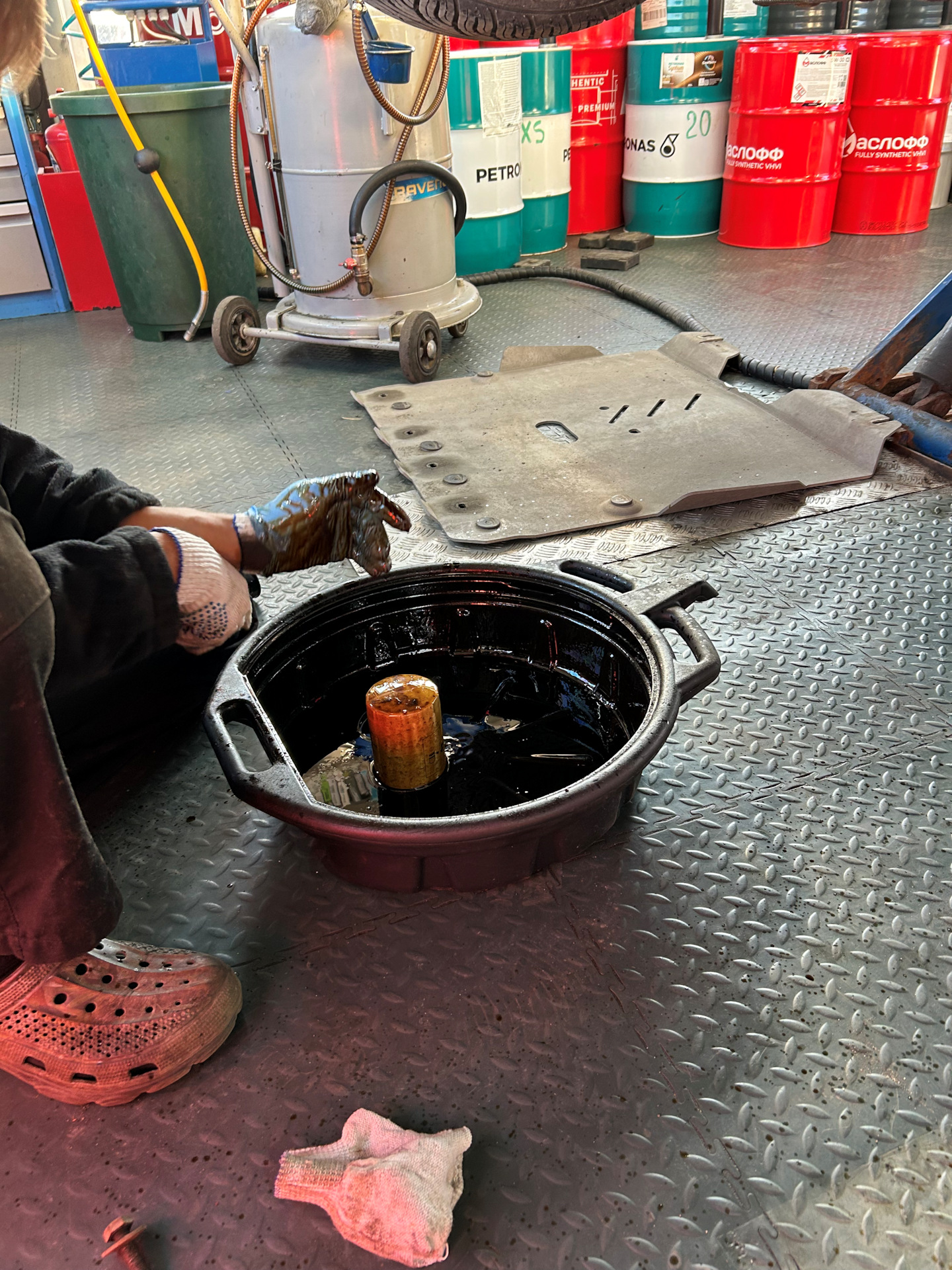

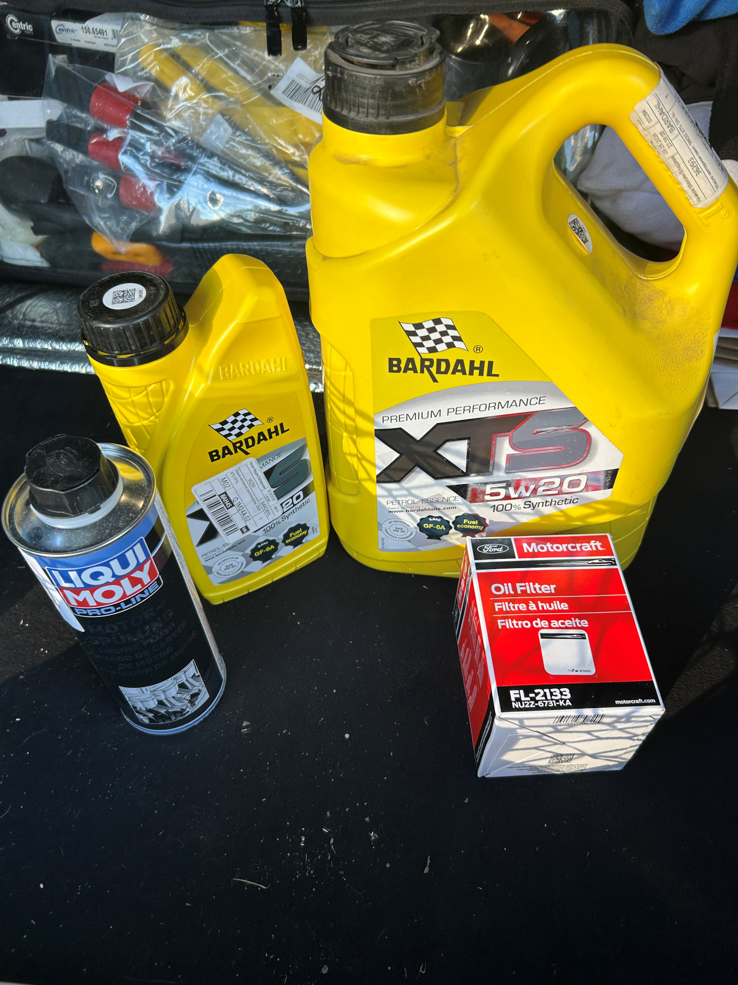

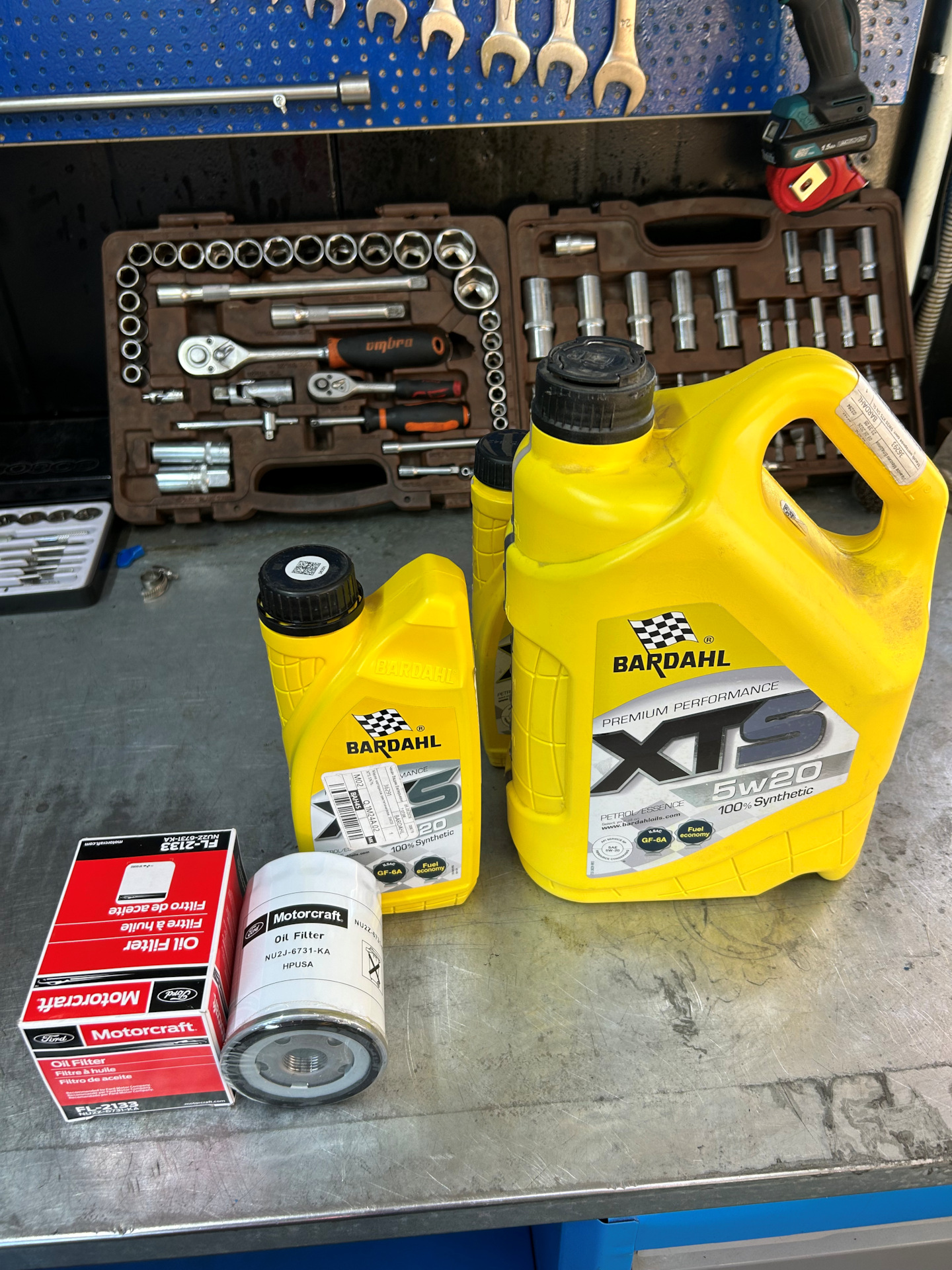

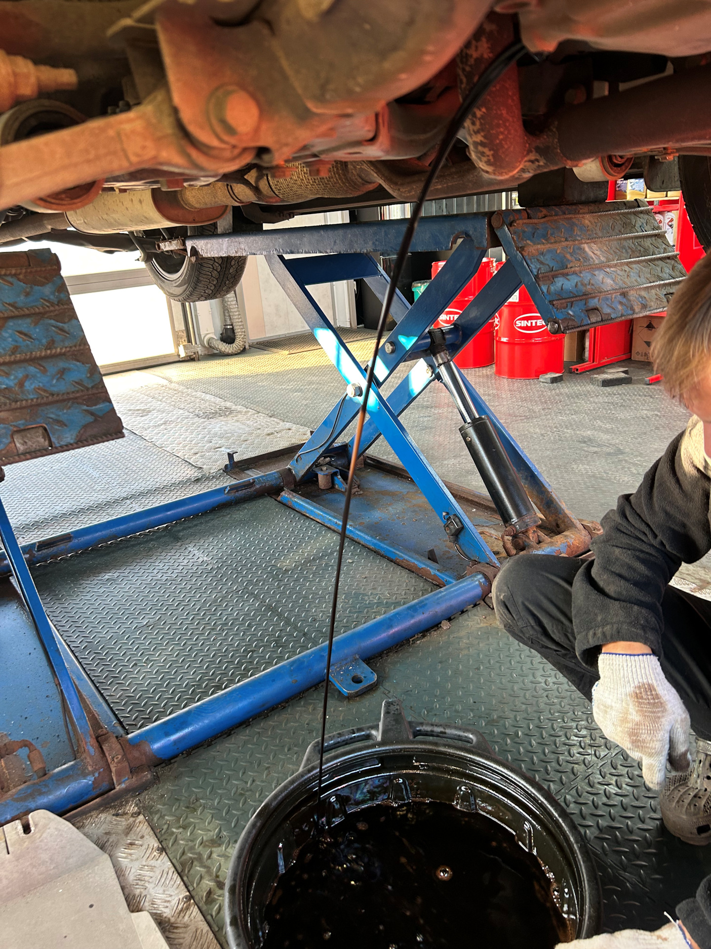

Подошла пора очередной замены масла в ДВС и пока еще из запасов залил Bardahl Xts 5W-20

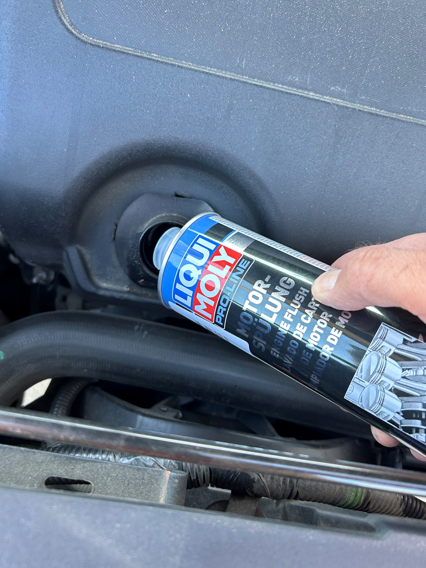

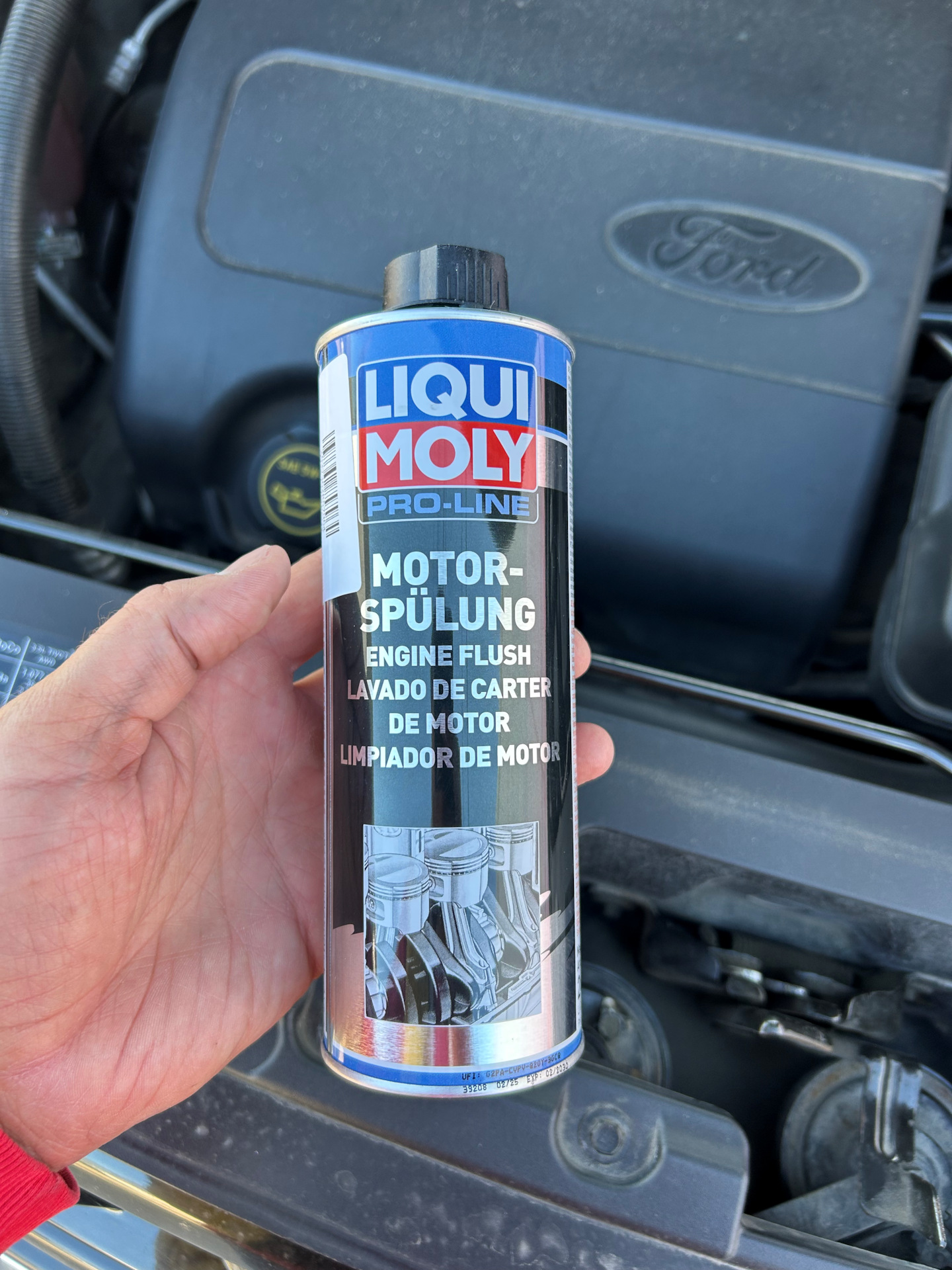

И переодически пользуюсь мягкой промывкой двс
Залил, поработал на холостых 10-15 мин и на замену.
Заодно решил заменить сливной болт, на старом уже немного потянута была резьба.
Запчасти на фото: 44442

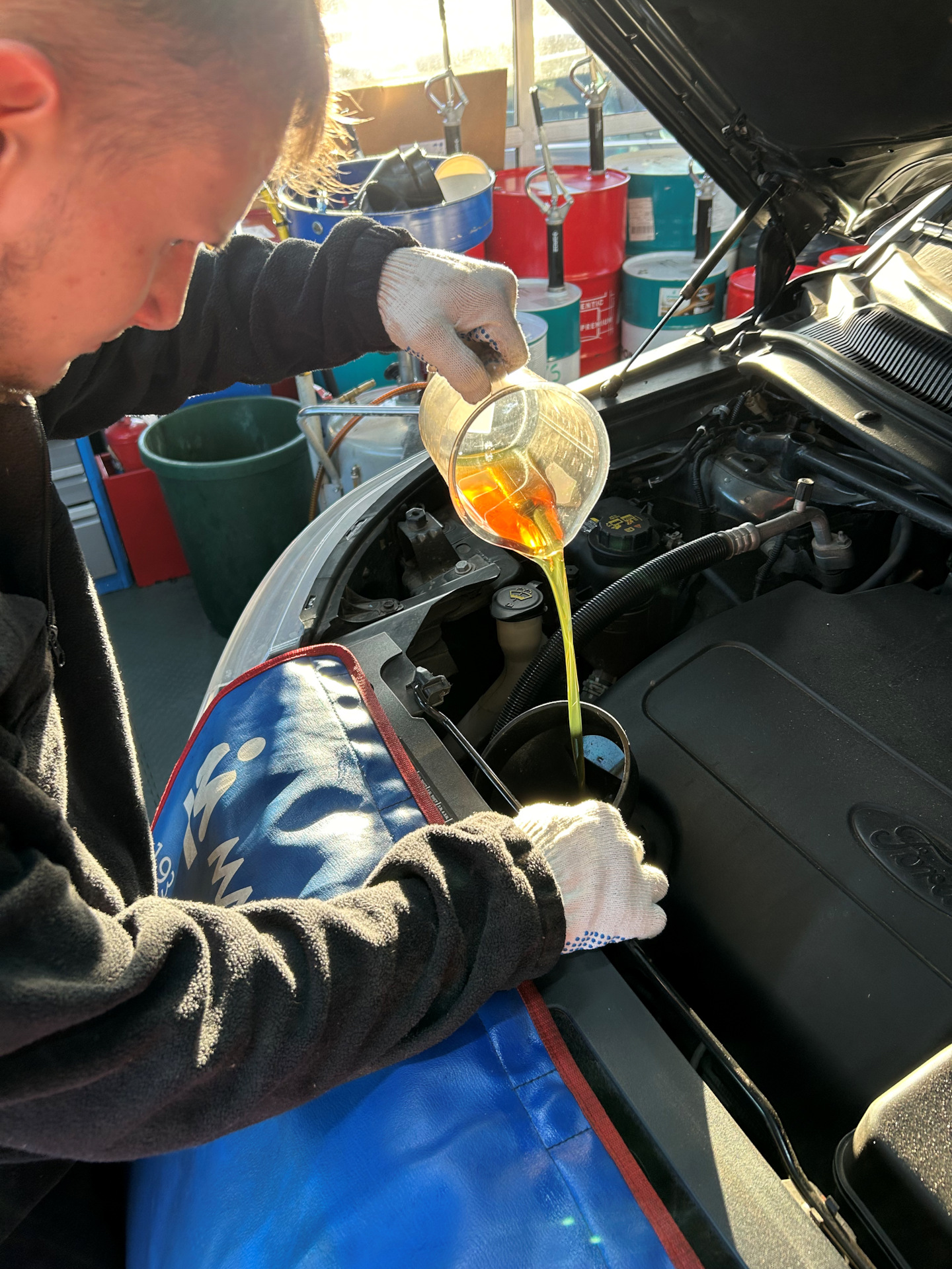

Заливаем 5,7 л.

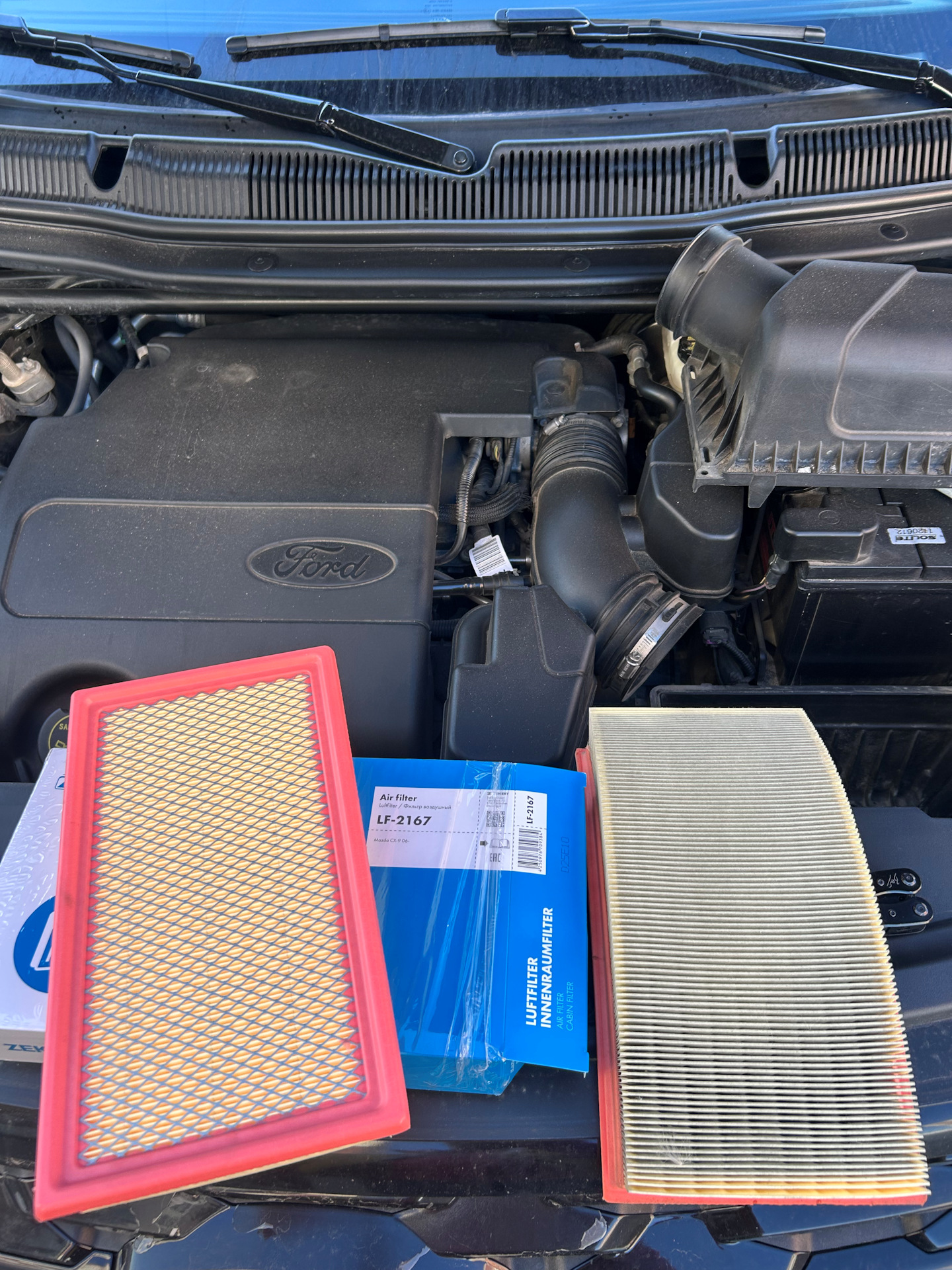

Фильтр воздушный для Форд Едж, Эксплорер, Мазда CX-9 LF-2167 ZEKKERT
Запчасти на фото: LF2167
Давно им пользуюсь и все отлично.

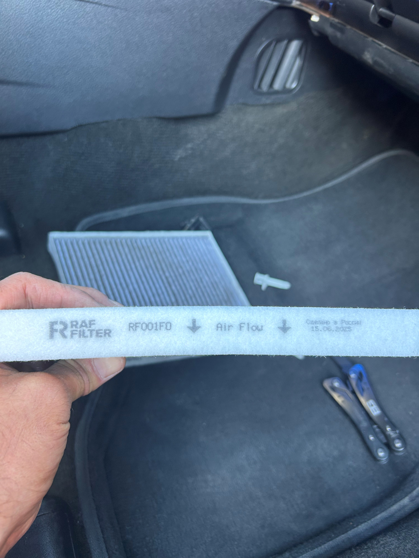

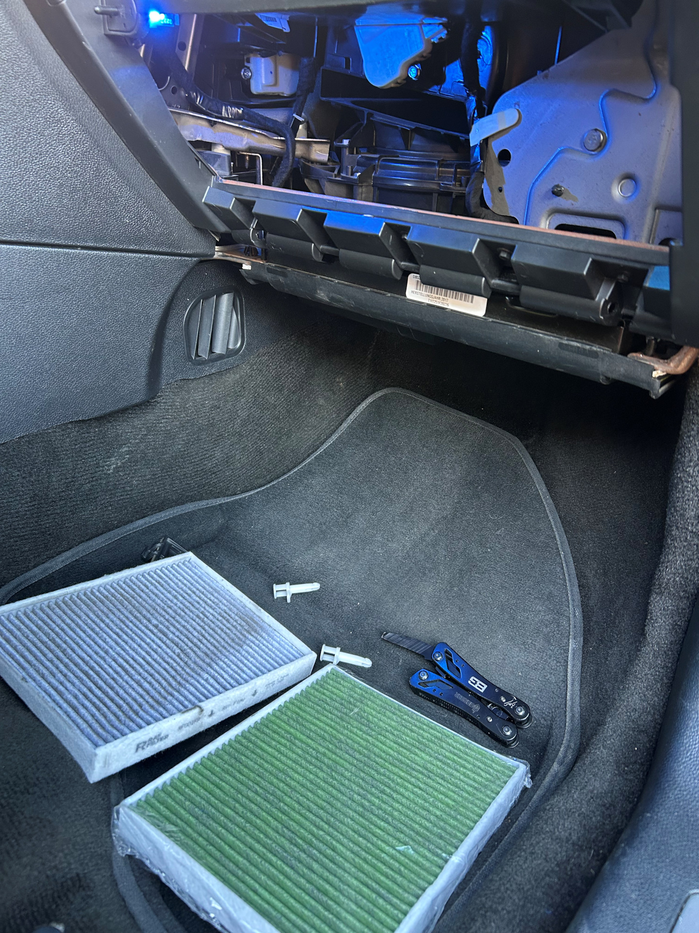

Фильтр салонный угольный антибактериальный Форд Эксплорер 5, Ford Explorer 5, Линкольн Мкс Мкт, Lincoln MKS 1 / MKT 1, ОЕМ AE9Z19N619A
Запчасти на фото: RF001FO
Отличный фильтр, много экспериментировал с ними и пока лучше этого не нашел.

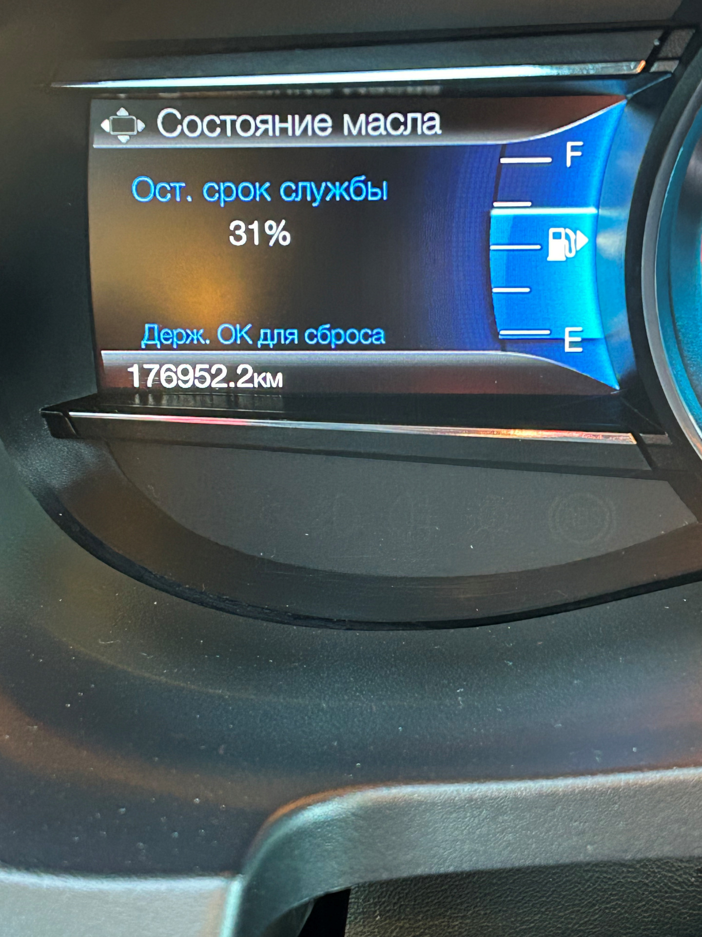

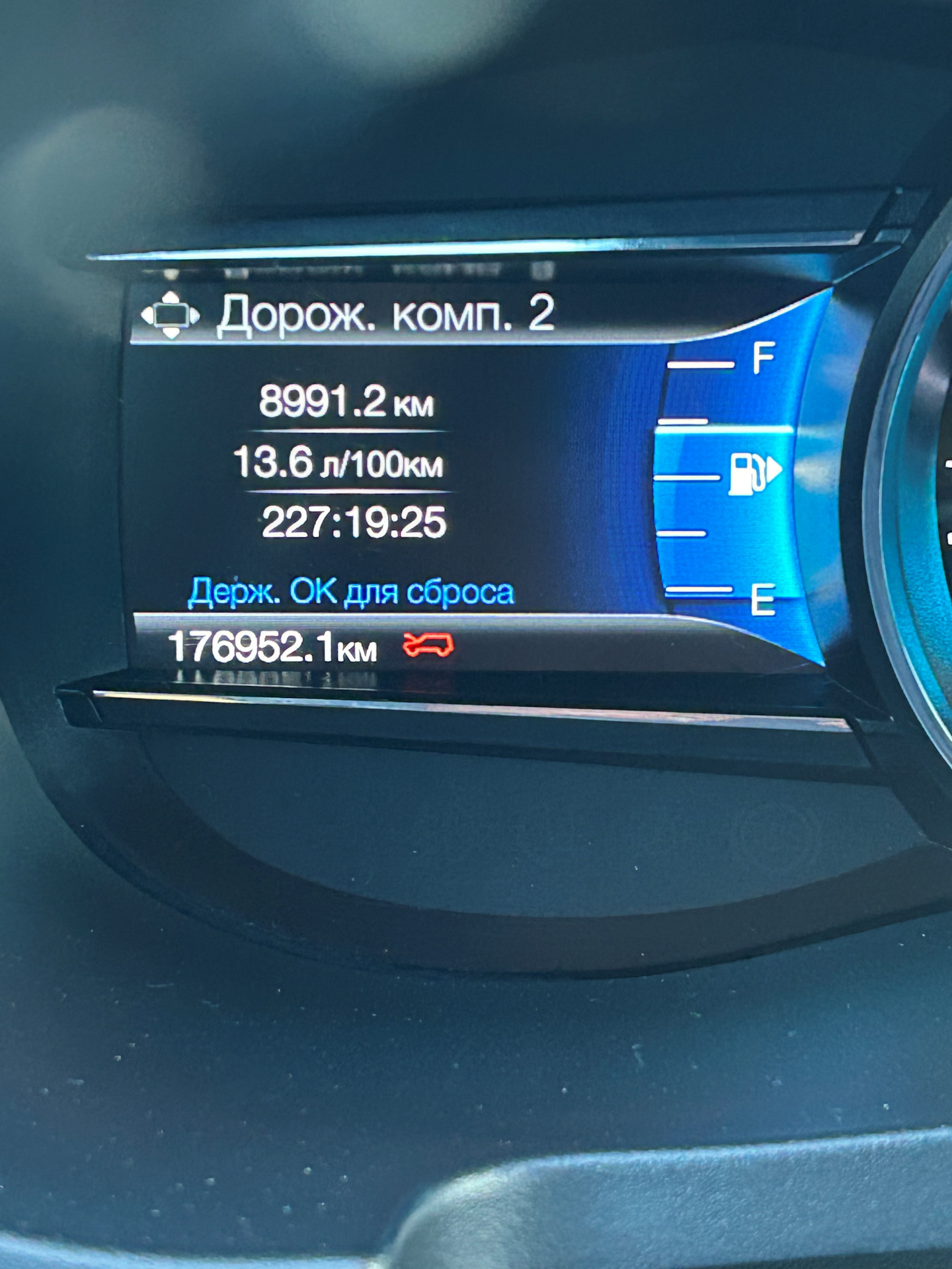

Стараюсь менять масло до 200 мото ч. но тут немного перекатал но в целом масло было уже на спаде но не совсем сработанное.
Запчасти на фото: 290926
