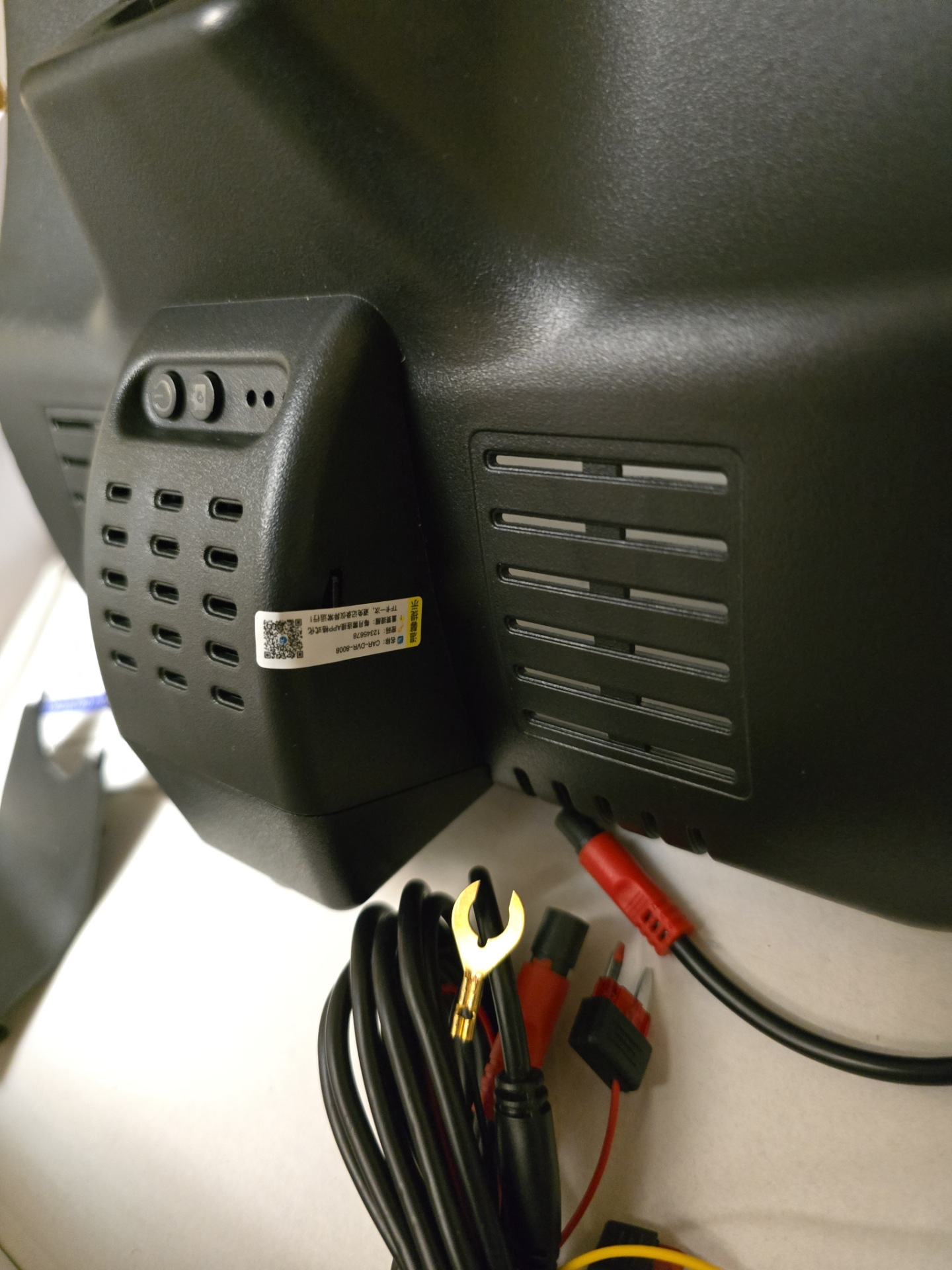

Пока еще сидел в салоне Geely я заказал видеорегистратор из поднебесной с формулировкой продавца что это "родной" заводской регистратор, подключается в штатные разъемы и к нему еще шла флешка на 64Гб.

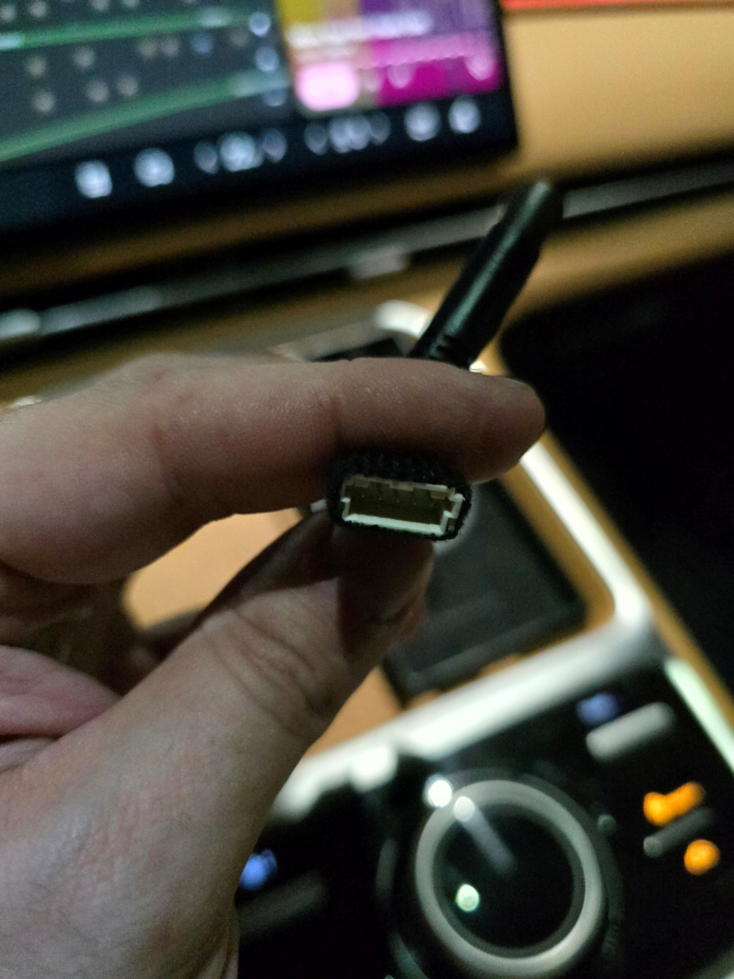

Три недели спустя мне привезли регистратор и после снятия крышки датчиков за зеркалом я увидел что на регистраторе разъемы мама-мама и они совсем не подходят к разъему датчика дождя. Я покрутил, посмотрел, ничего не понял нашел на драйве, что все-таки у многих подключается через переходник к датчику дождя.

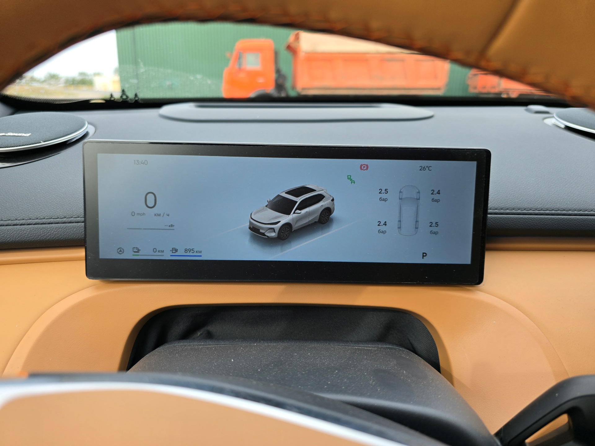

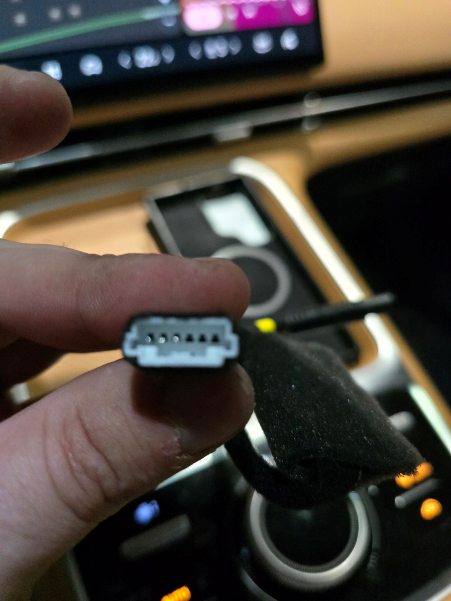

Написал в ОЗОН заявление на возврат, два дня с ними по бодался и с продавцом и приняли мои аргументы и сегодня перед сдачей, решил еще посмотреть на драйве может я был в чем то не прав… И нашел что за пассажирским козырьком есть разъем похожий на тот что мне нужен. Залез, нашел, подключил и решил проехаться посмотреть как на ходу пишет. Положил его на панель, проехал метров 200, остановился-вышел-походил чтобы потом проверить качество видео. После того как сел в машину включил D и… Не смогу поехать, т.к. ручник не отпустился… я вышел решил закрыть открыть машину и опять поехать, а машина не закрывается с ключа, попробовал с приложения pandora закрыть, выдает ошибку… Я опять сел опять попробовал поехать, ручник не отпускается, машина пытается ехать, колеса рвут а машина упорно не отпускает ручник… о чем свидетельствует значок на дисплее.
Начал звонить в Geely assistance ничего толкового не сказали кроме того что пришлем эвакуатор. Позвонил своим сервисникам они сказали мы ниче не знаем, я просил их чтобы сказали как перезапустить машину, скидывал клемму 12В аккума, ниче не помогло, машина на ручнике, не закрывается…
Начал лазать по менюшкам и нашел режим эвакуатора и решил его активировать — и это помогло, машина опять начала нормально реагировать на селектор КПП. при сильном нажатии на тормоз стоит, потом едет, и т.д.
Вышел из машины, но она так и не закрывается ни с ключа ни с приложения. Сел и она опять стоит на ручнике и не снимается. Короче разблокировал и поехал домой, на ходу никаких изменений не было, все как обычно и в одном из поворотов с панели съехал видеорегистратор, про который я забыл. Отключил, убрал обратно в коробку и О ЧУДО, машина опять начала нормально работать, я вышел она закрылась, приложение нормально заработало, сел перевел селектор стояночный тормоз отпустился и я поехал…
БЛИИИИИИН! видимо в этих двух коннекторах через CAN шину что то говорило машине что я должен стоять на ручнике при открытой машине… Как так то? Хорошо что оформил возврат и ничего не случилось с мозгами.

Удивительная связь. Многие ставят себе подобные регики на Emi / Emr и никто не жаловался на такую зависимость
Я другого варианта не вижу, т.к. после отключения все вернулось на круги своя
Я поэтому взял xiaomi и подключил через блок предохранителей, что бы вот без всего этого геморроя
Так его не должно было быть( типа все штатно в штатные разъемы…
