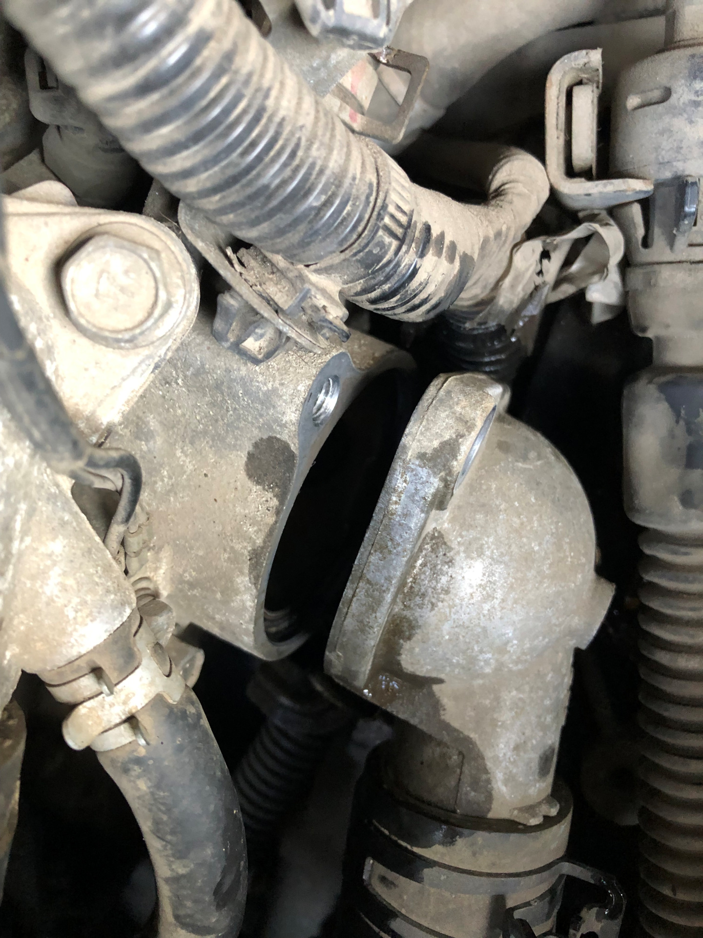

Термостат менять не сложно. Сняв корпус воздушного фильтра, корпус термостата как на ладони.

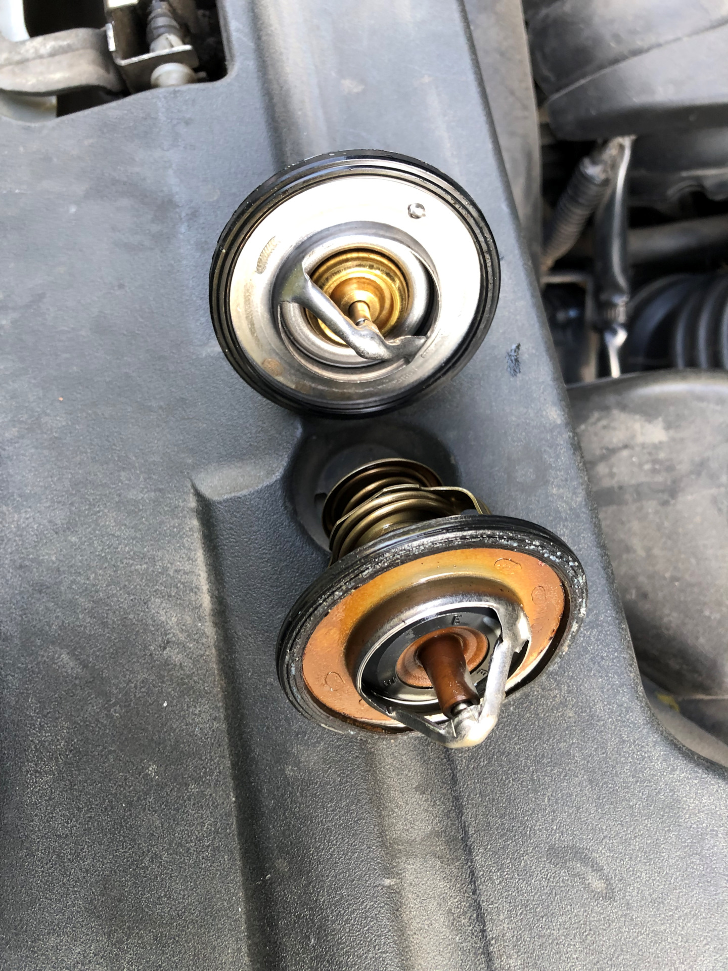

Купил я новый термостат фирмы Gates.
Не стал я испытывать судьбу и покупать Luzar с говорящим сам за себя названием.

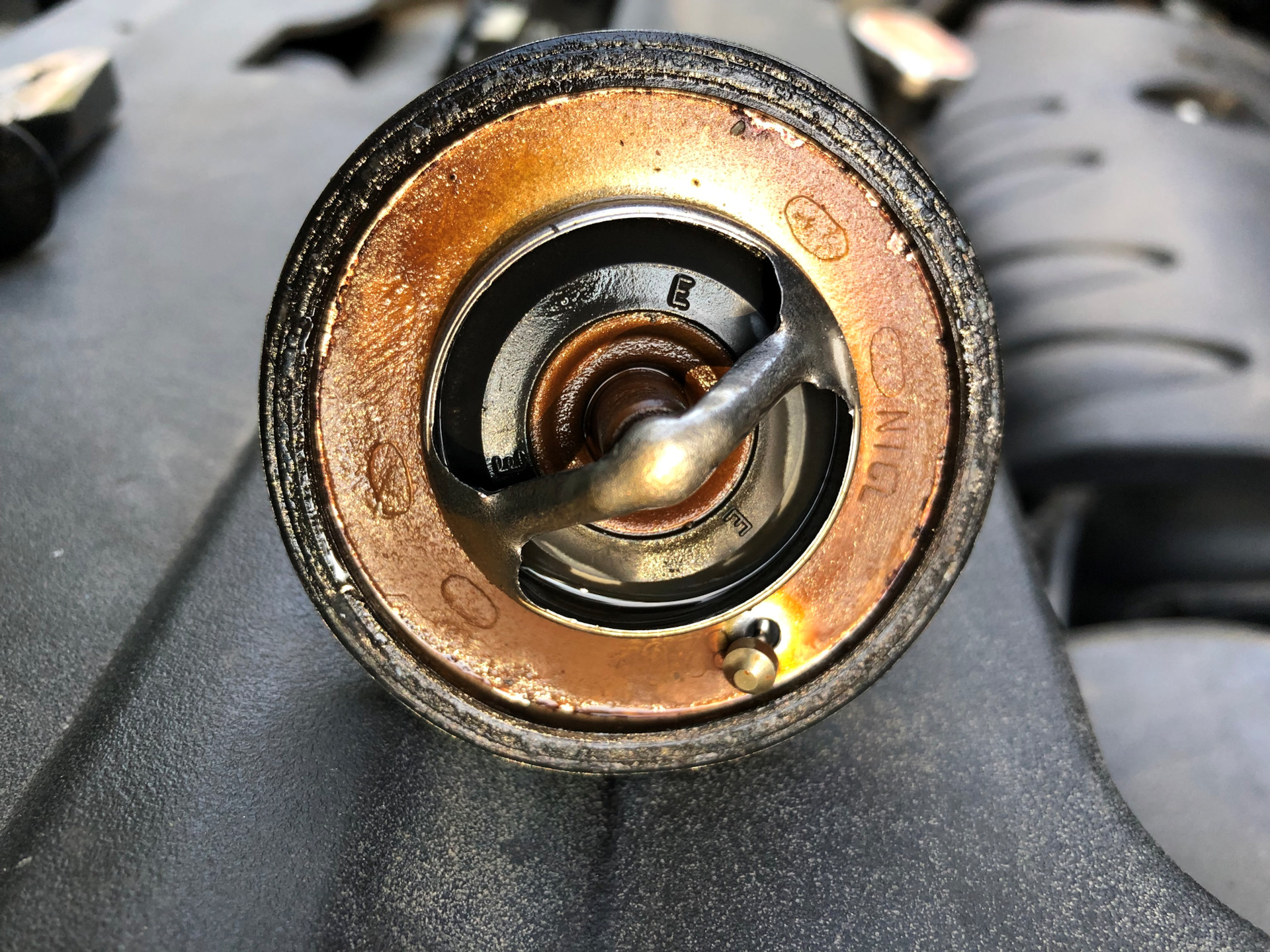

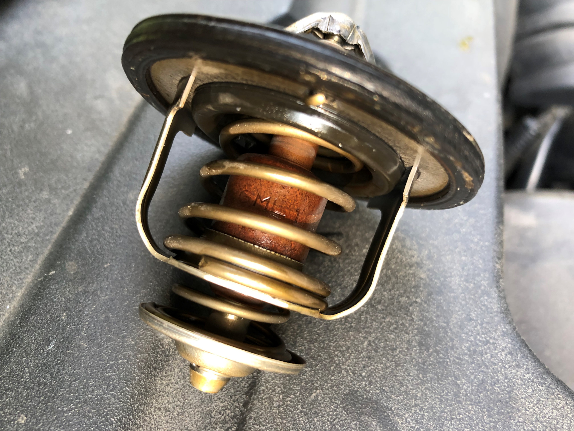

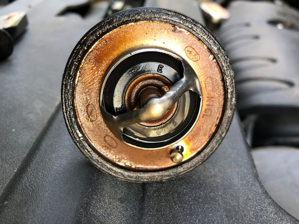

Старый термостат судя по всему оригинал фирмы NTCL, в ещё достойном состоянии. Разве что прокладка резиновая устала.
Выкидывать я его не стал, прочистить и путь лежит на НЗ.
Кстати герметик мне не пригодился, там оказывается все на этой прокладке резиновой во круг термостата и держится.
По результатам в принципе разницы с печкой нет, разве что греться машина стала чуть быстрее чем ранее.

Ни разу не видел чтоб на мицу наерывался термостат
Так вот, он и не навернулся)) думаю ещё много много лет поработал бы. Я судил по бывшему моему корейцу, там он клина дал. Ну да хер с ним. Про запас лежать будет.
