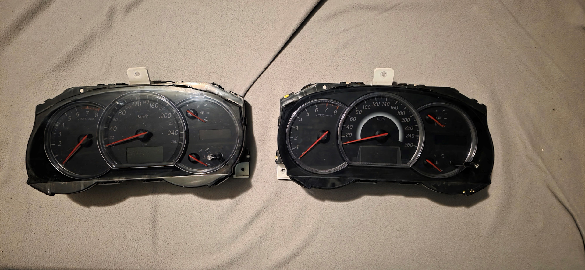

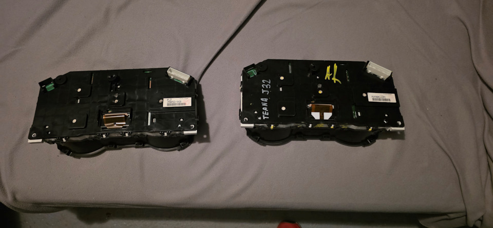

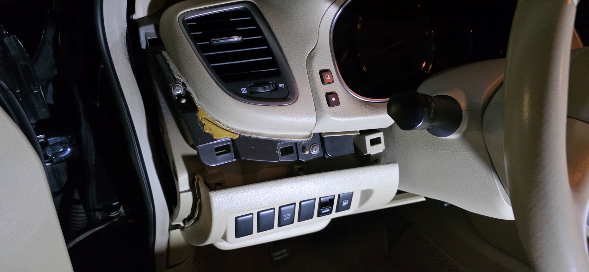

Прокатился я не так давно на рестайлинговой Теане, посмотрел на её щиток приборов и решил что в моей он просто обязан быть такой же! Не дожидаясь момента когда эта мысль меня отпустить нашёл подходящий вариант от 2.5 4WD 2012 года на Авито и сразу оформил доставку. Через три дня (сегодня утром) забрал из СДЭК и весь день ждал когда же я приеду в гараж её ставить. Сам процесс установки максимально простой, главное не спешить и делать все максимально аккуратно! Постараюсь максимально подробно все расписать.

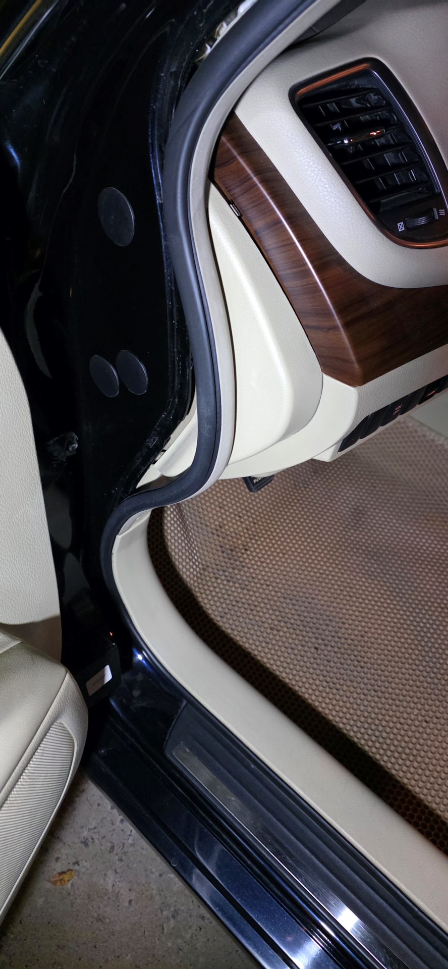

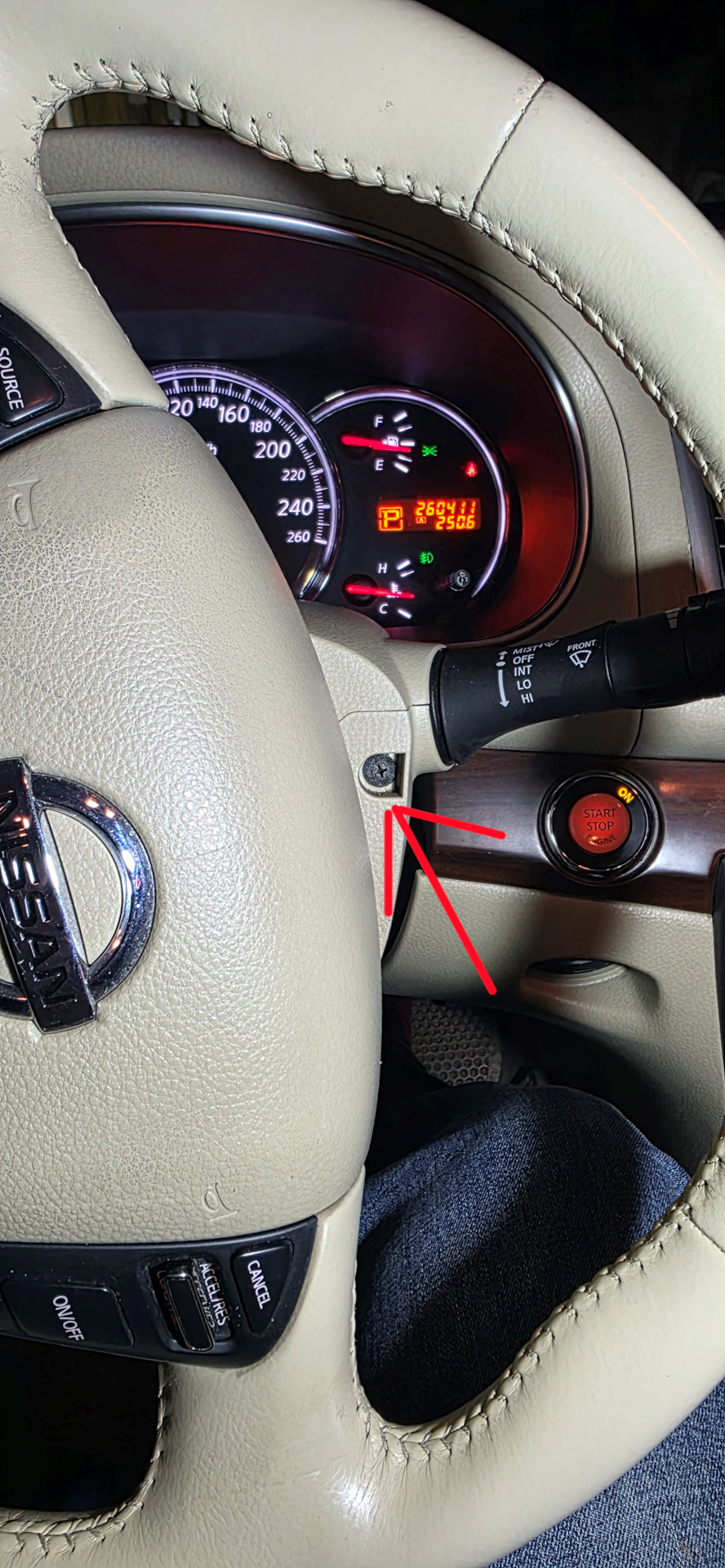

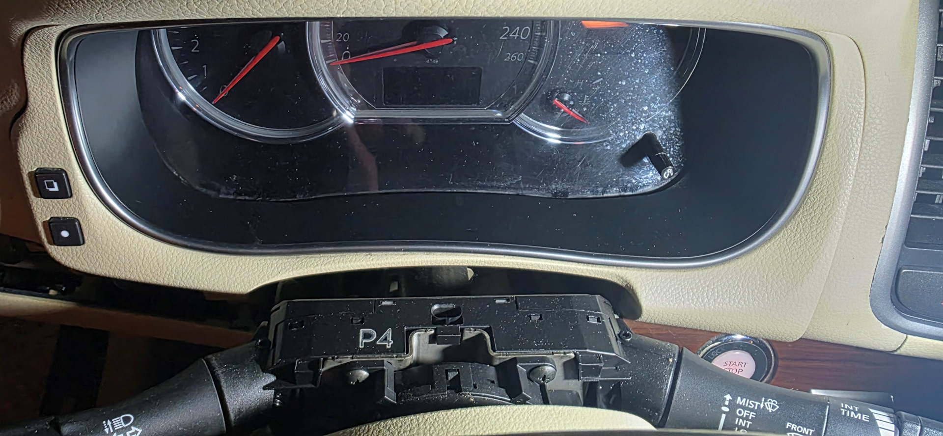

1. Убираем в сторону резиновый уплотнитель двери в месте соприкосновения с панелью.
2. Аккуратно, пластиковой лопаткой, поддеваем и снимаем боковую заглушку.
3. Аккуратно снимаем левую декоративную накладку (снимается она очень легко, по этому не перестарайтесь).

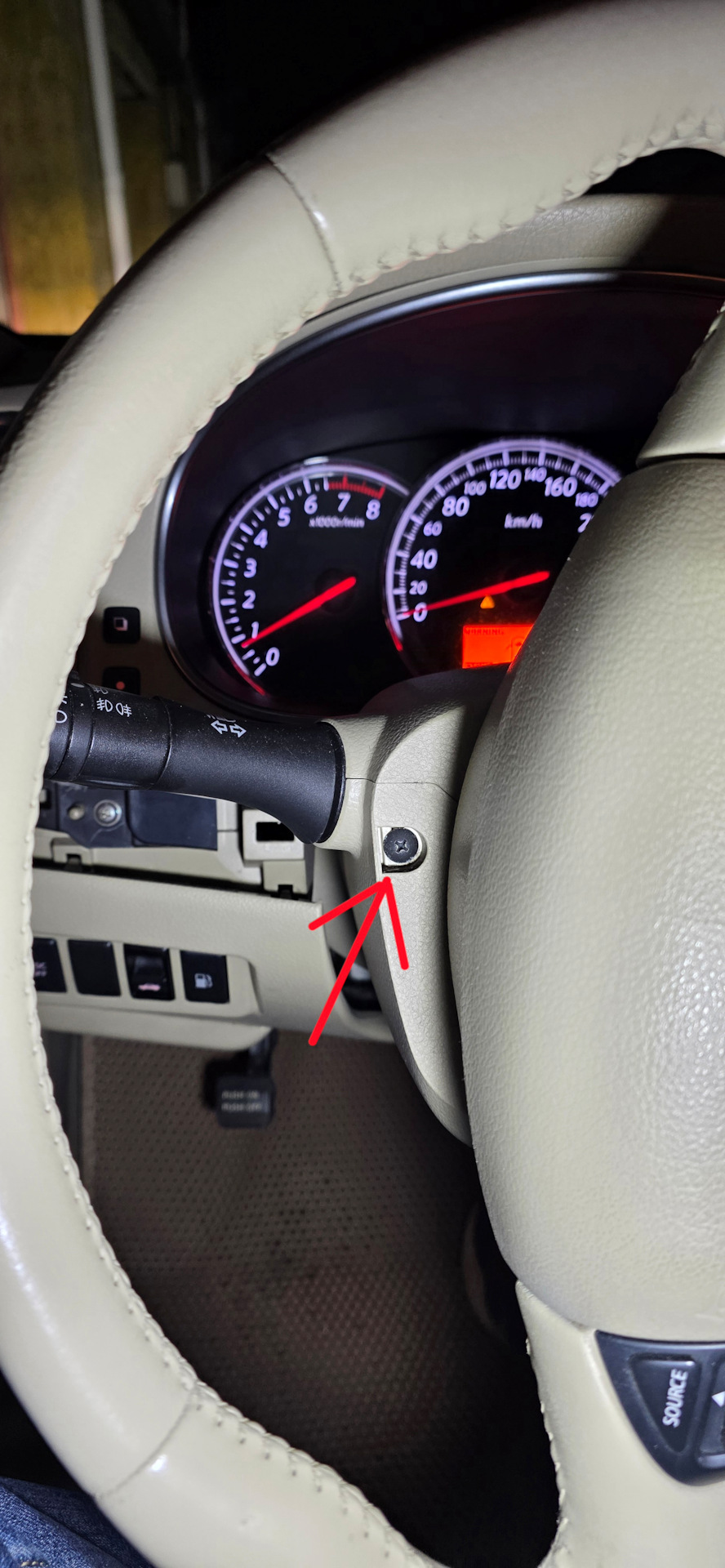

4. Откручиваем два самореза крепления кожуха рулевой колонки и снимаем его верхнюю часть (она будет очень сильно мешать снимать козырек).
5. Отщелкиваем козырёк с нижних креплений и пластиковой лопаткой отщелкиваем верхние через щель между козырьком и панелью.

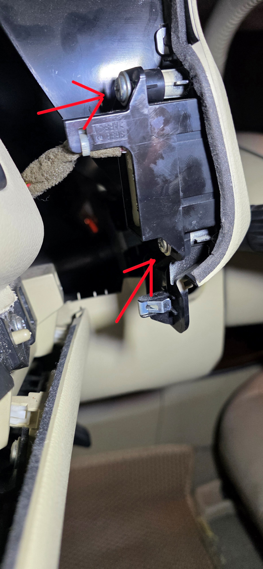

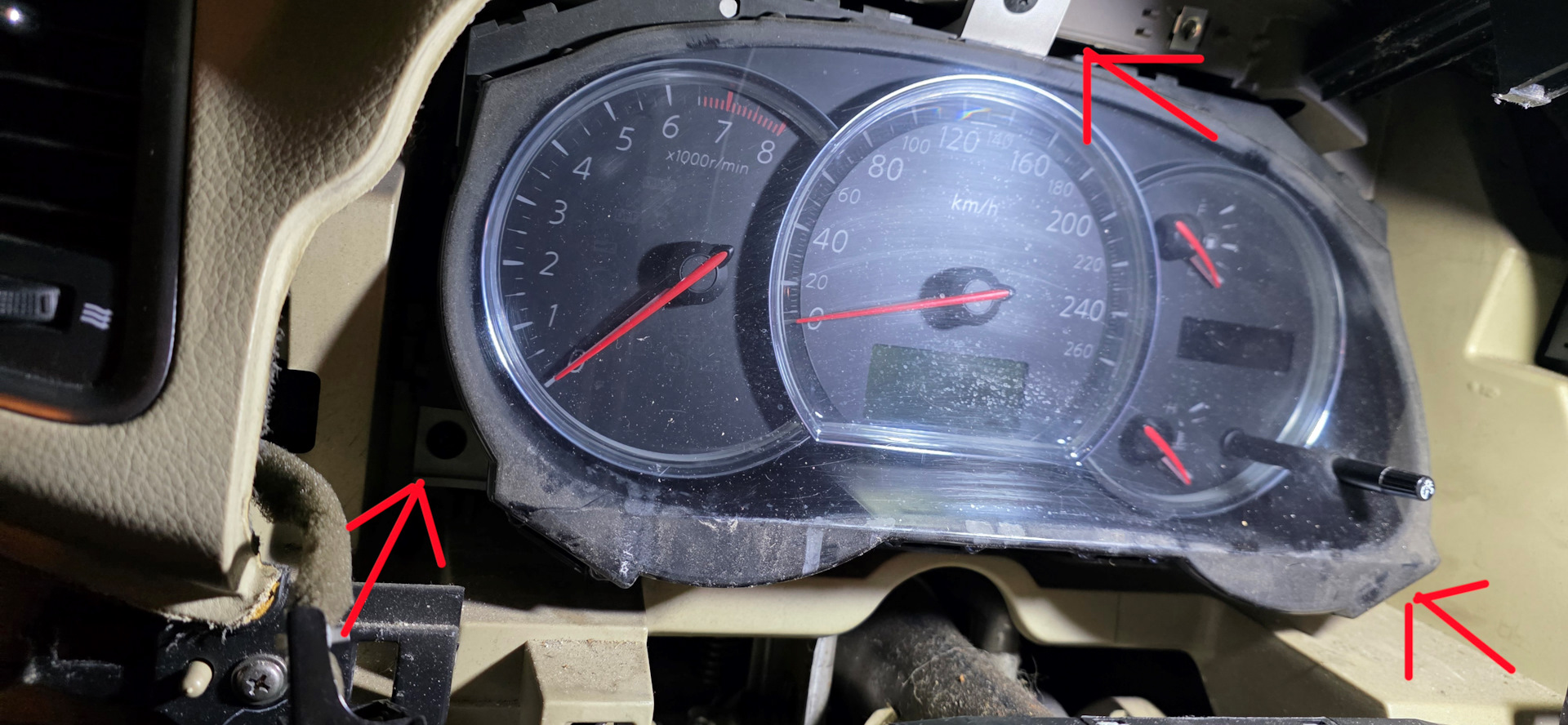

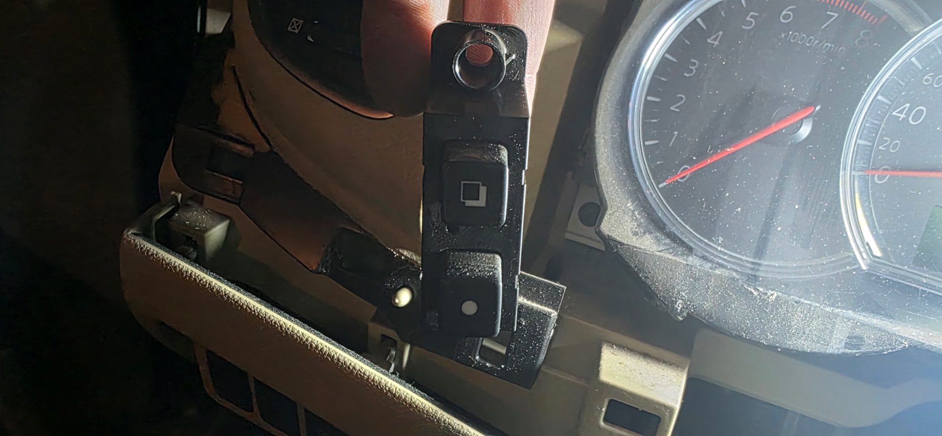

6. Вытягиваем на себя не много козырёк и откручиваем два самореза крепления кнопок управления щитком приборов (кнопки лучше открутить, хоть это и не очень удобно, но за то они останутся целыми).

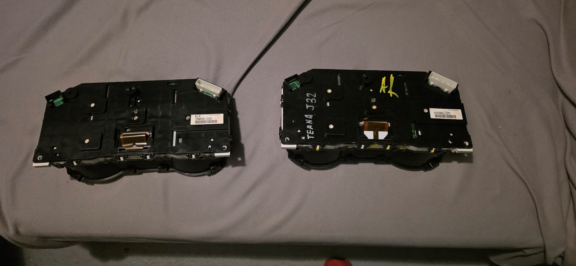

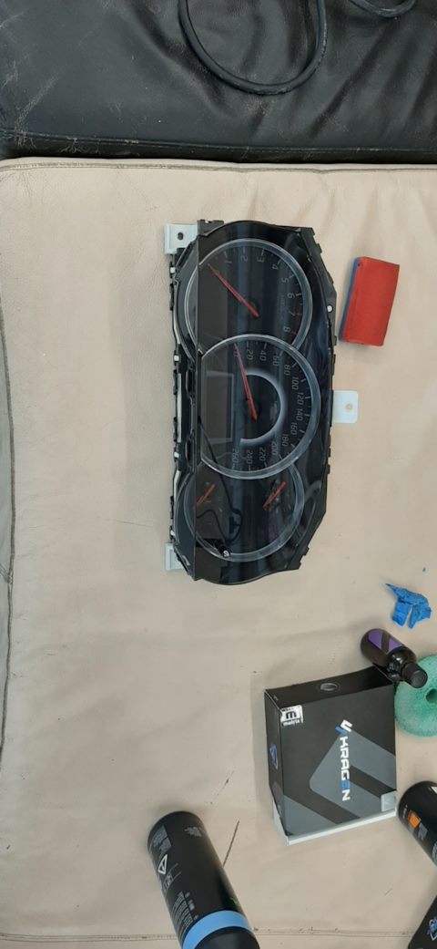

7. Откручиваем три самореза крепления щитка приборов, вытаскивает его и отключаем разъём.

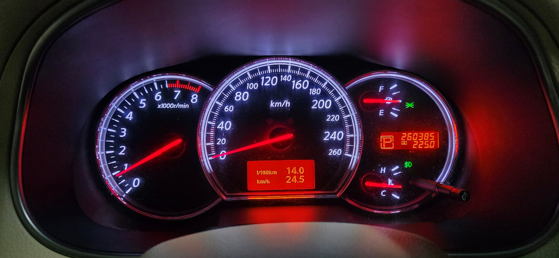

8. Ставим новый щиток и собирае всё в обратной последовательности не забывая про аккуратность!

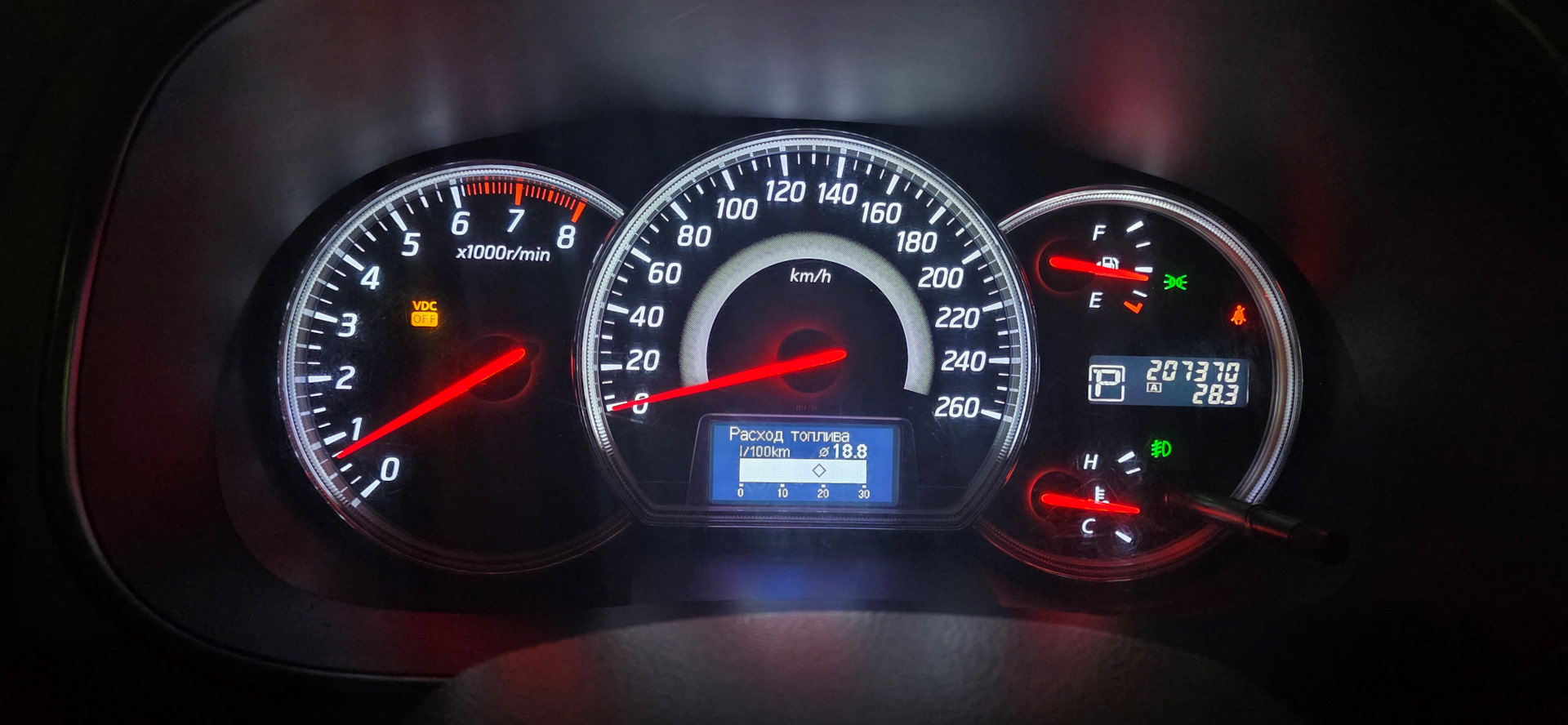

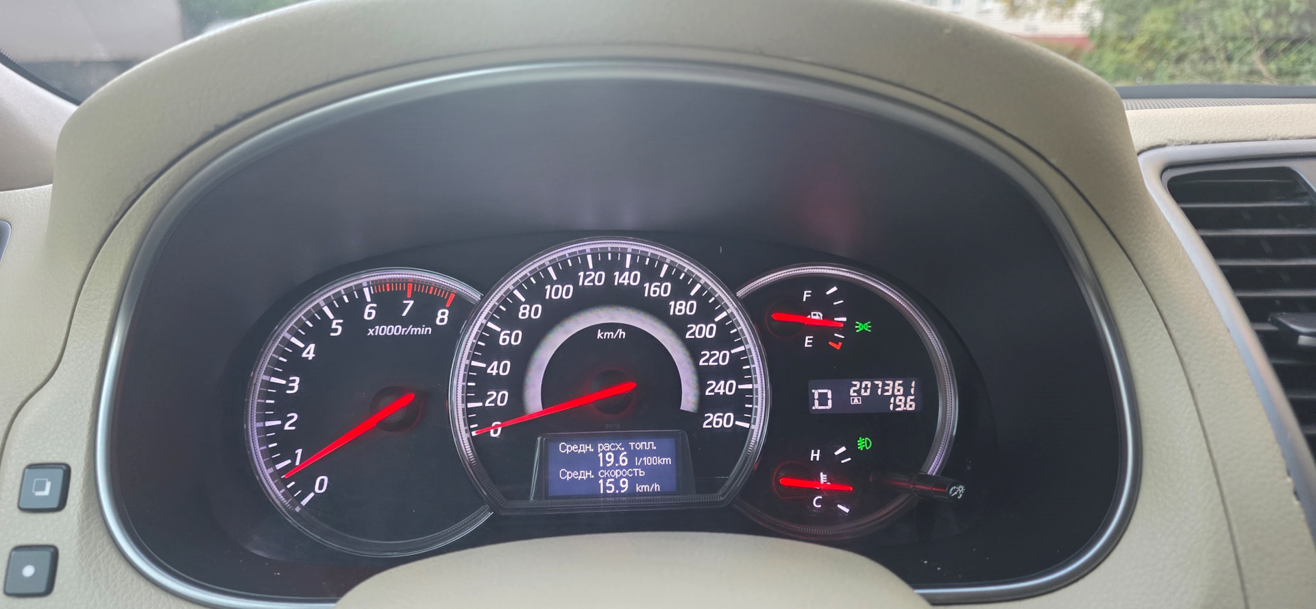

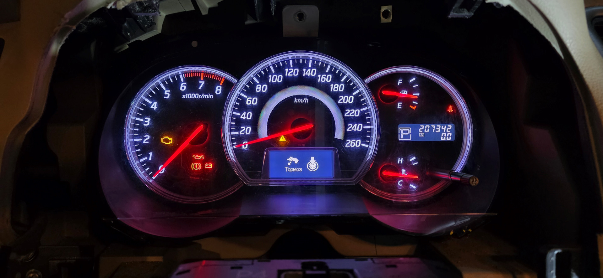

Результатом остался очень доволен! Надеюсь кому нибудь пригодится данная запись, фото пошагово прикладываю.
P.S. Знаю что это дорого, оно того не стоит и вообще можно было от Мурано в 5 раз дешевле поставить, но на вкус и цвет фломастеры разные, мне так больше нравится))) Всем добра!

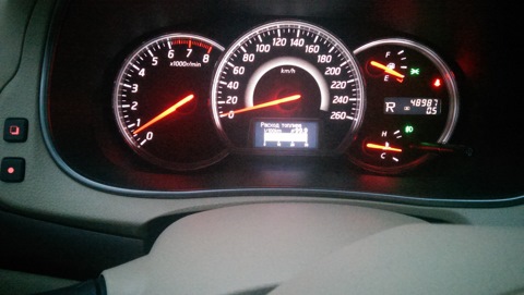

сегодня снял щиток рест и поставил родной дорест.на ресте не светились значки vdc off. что только не делал .сегодня отвез электрику он показал, что там даже диодов нет на этих значках.
Ну не знаю, у меня все горит
очень странно.я лично видел, что там даже диодов нет. я уже 2 клавиши поменял.хотел датчики abc проверять. воткнул обратно дорест и они загорелись.ну ладно.
И 99.9% без снятия руля стал ободран изнутри по кантику козырек при вынимании и засовывании накладки щитка.
С опытом приходит
axenomorph
Согласен полностью, но если очень постараться то можно свести к минимуму ущерб.
