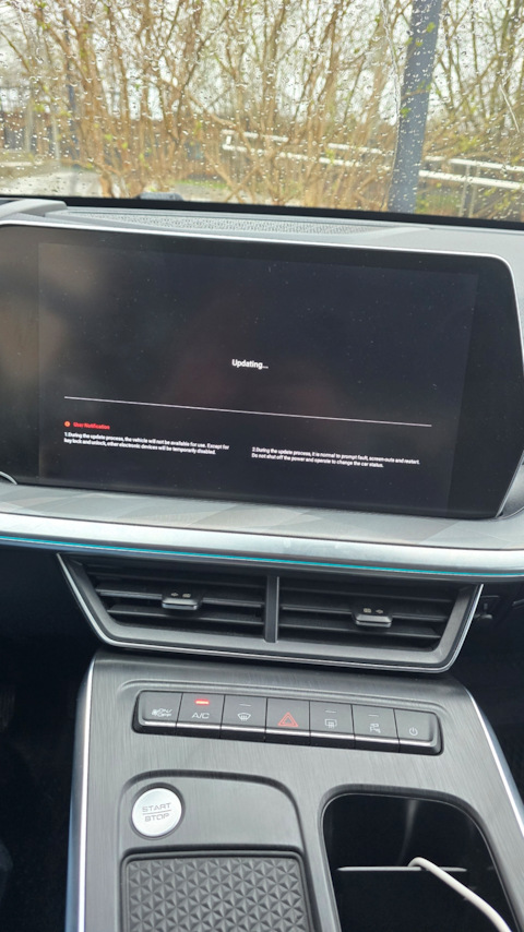

Не знаю зачем, но обновился до B11, стояла A10.
И была обнаружена такая них…ая жопа, теперь если подключен CarPlay, х ты подключишься к WiFi точке телефона. Многие пишут да зачем этот CP, да через него качество громкой связи в разы лучше чем через BT!
Послушал одного знакомого, он говорит сделай полный сброс, может вылечит… Сбросил! А теперь еще больше попал в жопу! На прошивке B11, отключен ADB, открываешь инженерку, а там в пункте USB HOST флаг ADB Disable, и флаг этот не снимается. Теперь главный вопрос… Получается пока ADB залочен, я х накачу свой софт? Файлового менеджера нет, ведь я сбросил ГУ до заводских! Бошка чистая.

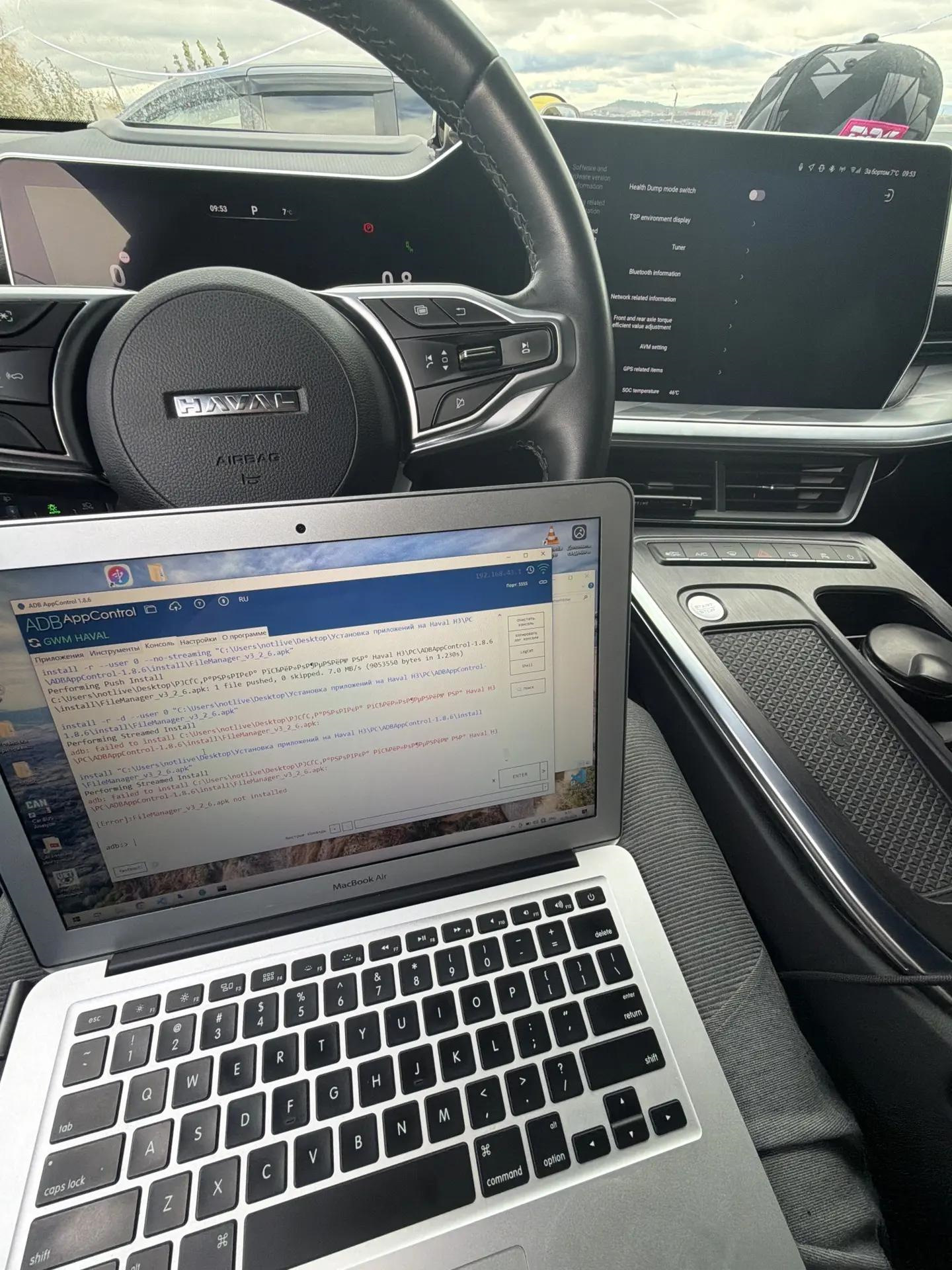

При всем этом, подключиться к ADB получается по воздуху и наверное по кабелю получится, но при попытке установить приложения появляется сообщение ADB install forbidden.
Есть мысли?
Добиваю пост, приложения поставились через утилиту github.com/EvilBorsch/che…aller_1.3.0_x64-setup.exe
Как всегда процесс, открываем инженерку, переключаем порт с host. Втыкаем шнурок, заливаем что надо.
Всем кто откликнулся спасибо!

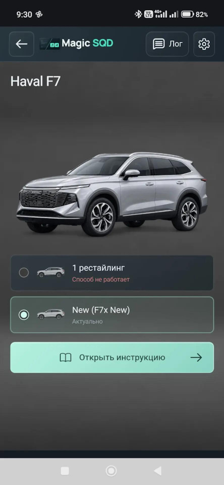

На В11 тоже установил приложение, через телефон и через ноутбук с помощью Magic SQD, устанавливается на ура!

Тоже делал полный сброс на В11, потом ставил все нужные приложухи на В11 через телефон с помощью Magic SQD, так гораздо проще и удобнее, чем через ноут.
