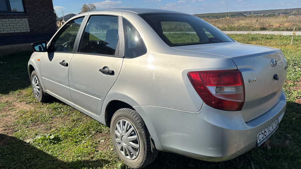

Доброго времени всем! Подскажите пожалуйста! Возможно ли установить штатную магнитолу с гранты 2025 года на мою 2016 года? Что потребуется для этого? Комплектация у меня базовая. Спасибо!

Кнопочная магнитола Итэлма с зелёной подсветкой встаёт только на торпедо визуально похожей с Калиной 2 (с бардачком как у газели в центре под лобовым стеклом), вроде такие торпедо ставили только Гранта ресталинг (не FL) в комплектации Люкс / Люкс престиж.
Если торпедо попроще, то не встанет без костылей.
От FL подходит только для FL (разные лицевые панели магнитолы)

Переходной рамки консоли для гранты 1 под fl магнитолы пока нет, это у вас в ответе пишет нейронка, причем неверно
А есть смысл так заморачиваться?
Подключить то ее можно, но это будет лютый колхозинг, физически она больше чем на машинах первого поколения. А менять и переделывать консоль под нее это то еще удовольствие и по деньгам, проще взять сразу норм гу на андроиде.
В плане звучания она посредственная, по функционалу тоже ничего в ней нет по сути. Вся фонотека у меня в я. Музыка и подобных сервисах, слушать через блютуф то еще удовольствие, качество никакое, а еще в моей чкрез бт были перепутаны каналы право и лево :)
Поставил гу на андроиде и забыл про нее, валяется на полке и ждет часа когда продавать буду машину, вернуна место.
Ясно. Спасибо.
Закинь штатную от 16 года и все, на новых вроде она немного другой формы
Да она другой формы. Поэтому спросил.
Лицевая панель у магнитол разная.
