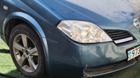

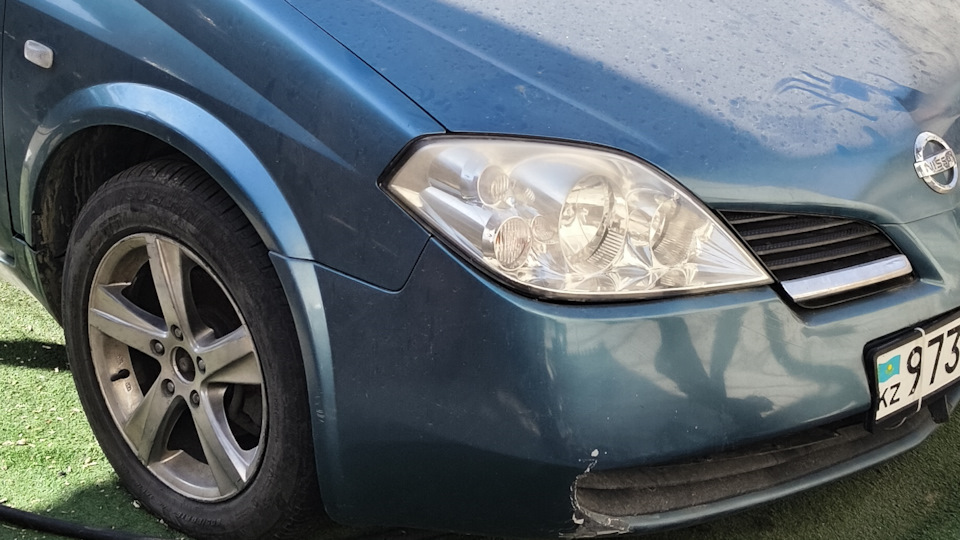

Господа ниссановоды особенно примьера в кузове р12 у меня к вам вопрос. После покупки мне не понравились обороты двигателя и расход оббороты в районе 1000-1050 была порвана гофра замотана изолентой (наследство от старого хозяина) и вот тут я полез все менять и чистить заменил гофру помыл дроссель стал просто мастером по адаптации дросселя на ниссан адаптация залетает теперь на ура по таймингу. Но есть НО после адаптации обороты приходят в норму на 750 и всё вроде бы хорошо (делаю всё правильно даю поработать 20-30 секунд как написано в мануале затем медленно подымаю обороты 2000-3000 ) далее глушу двигатель и после повторного запуска обороты зависают опять на 1000-1050. Нужна ваша помощь куда дальше копать где подсос неучтенки? Проверил всё на подсос осталось только прокладка впуска. Может кто сталкивался с таким. Пршу камнями не кидать ниссаном владею первый раз
