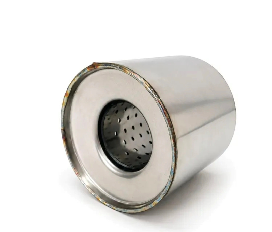

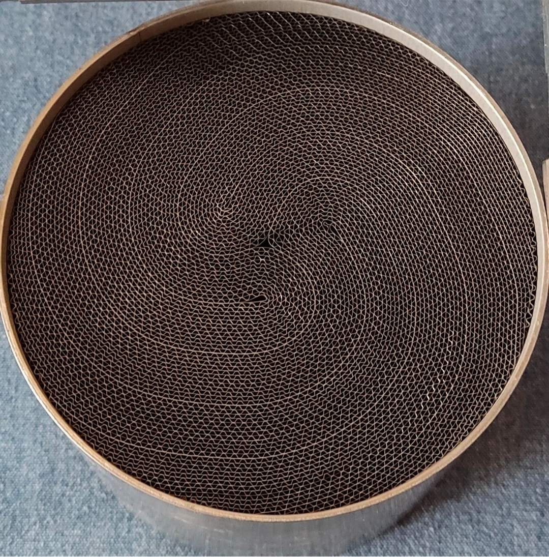

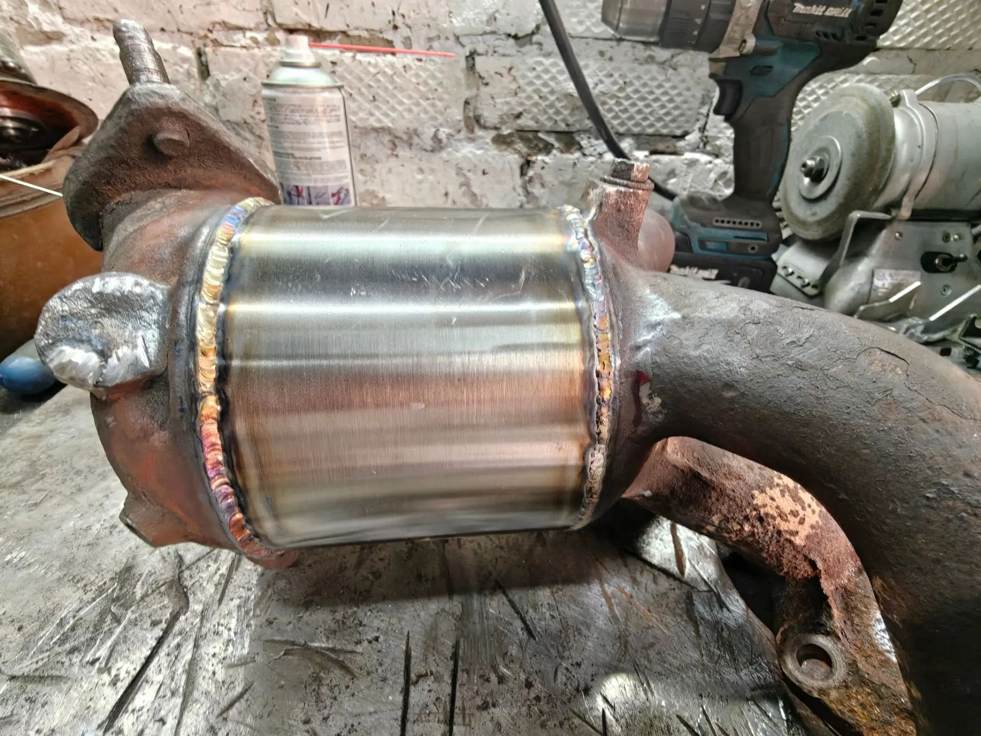

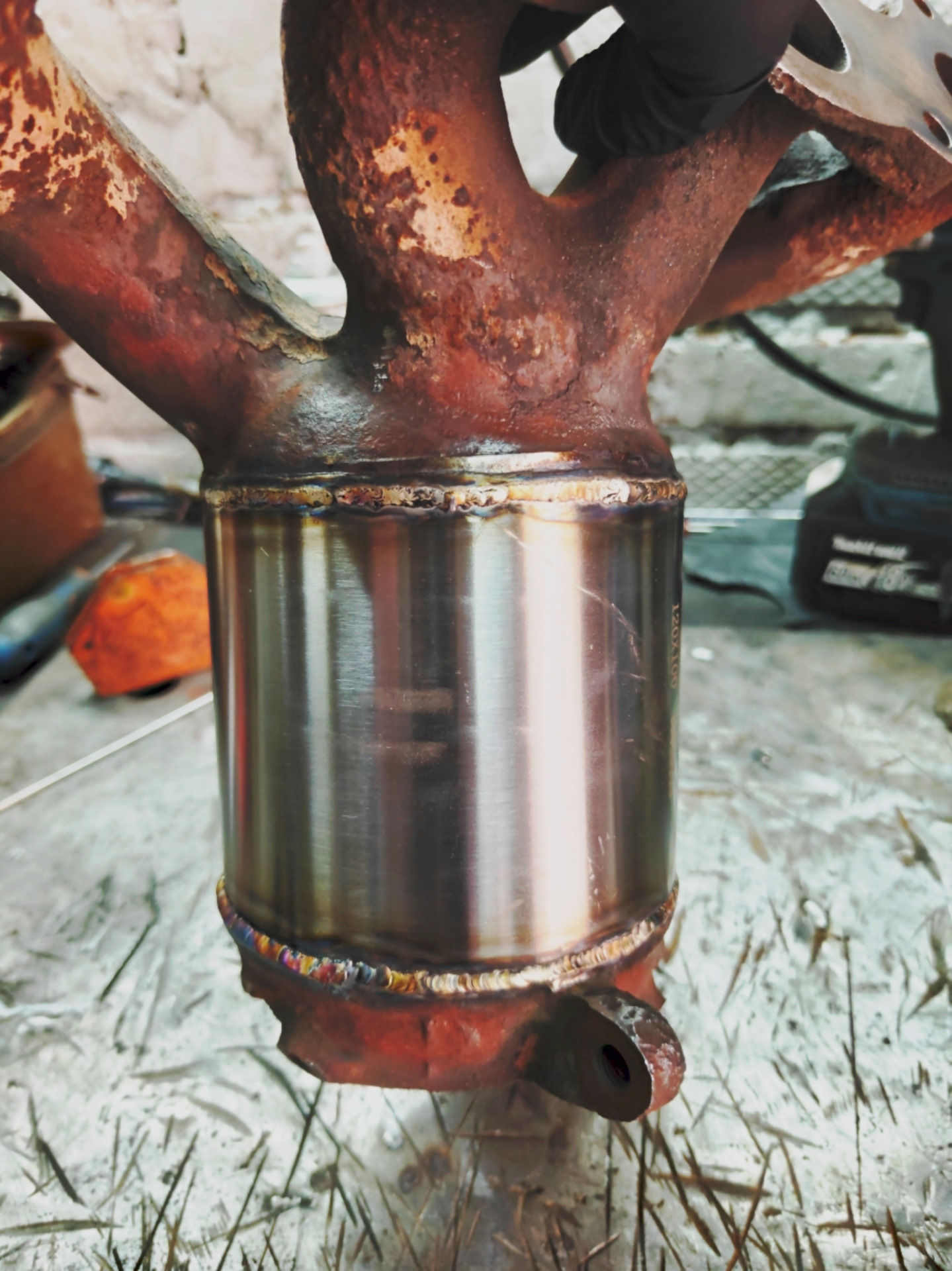

Теперь, что значит делаем.Заказал б/у колектор, купил вот такую штукенцию.
Ребята этой же конторы мне любезно его вварили в мой колектор.
На днях буду монтировать и смотреть расход в надежде, что все будет ок.

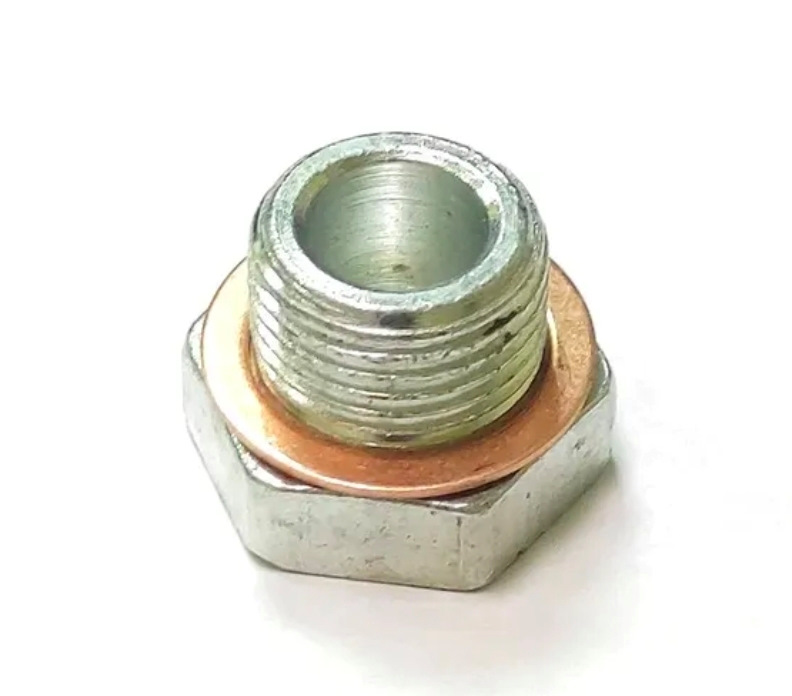

Второй ДК будет выкручиваться и меняться на сливную пробку поддона от 402 мотора ГАЗ арт. 296494-П8
А фишку буду заматывать лентой
Кому нужны параметры М18х1.5

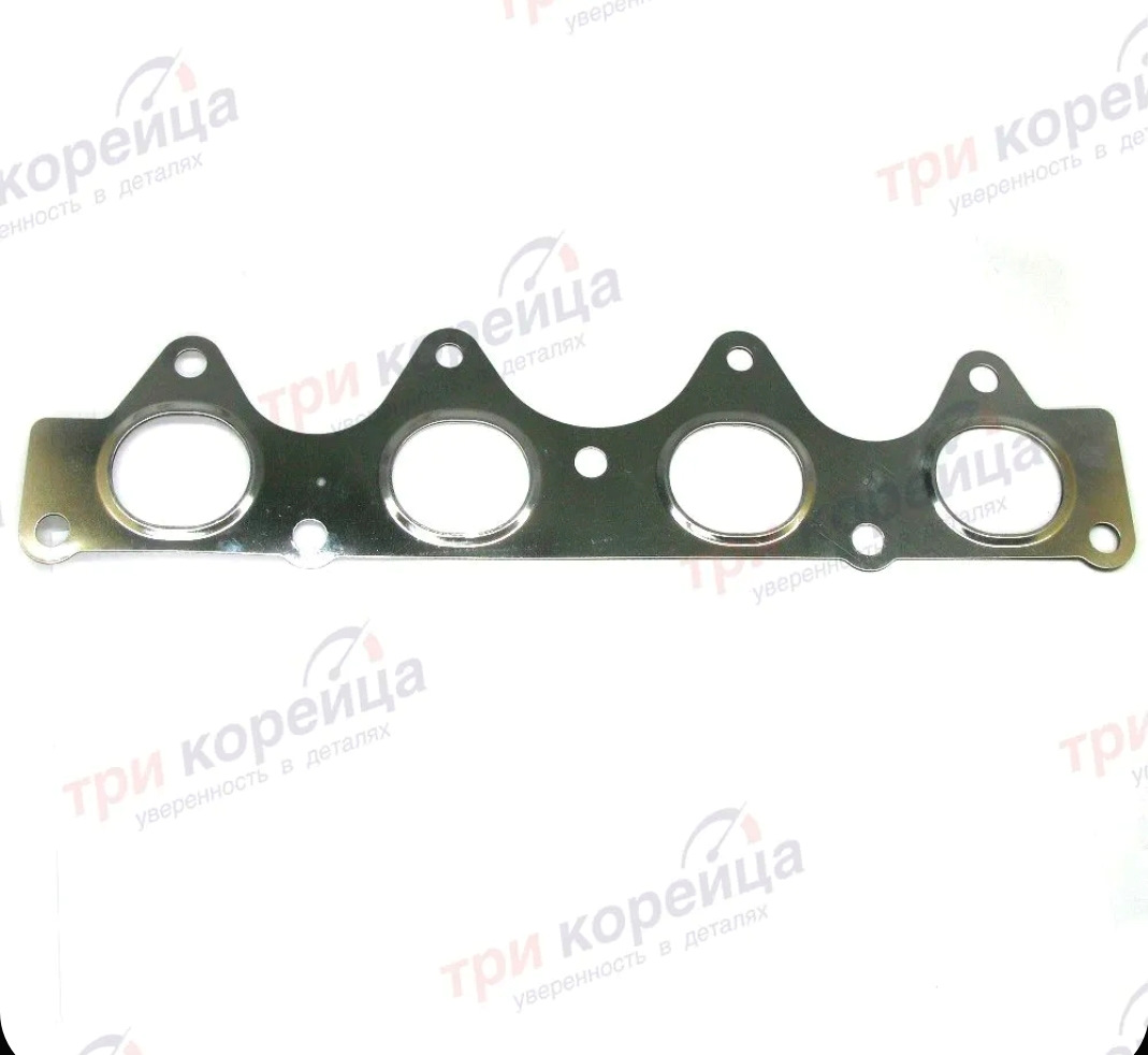

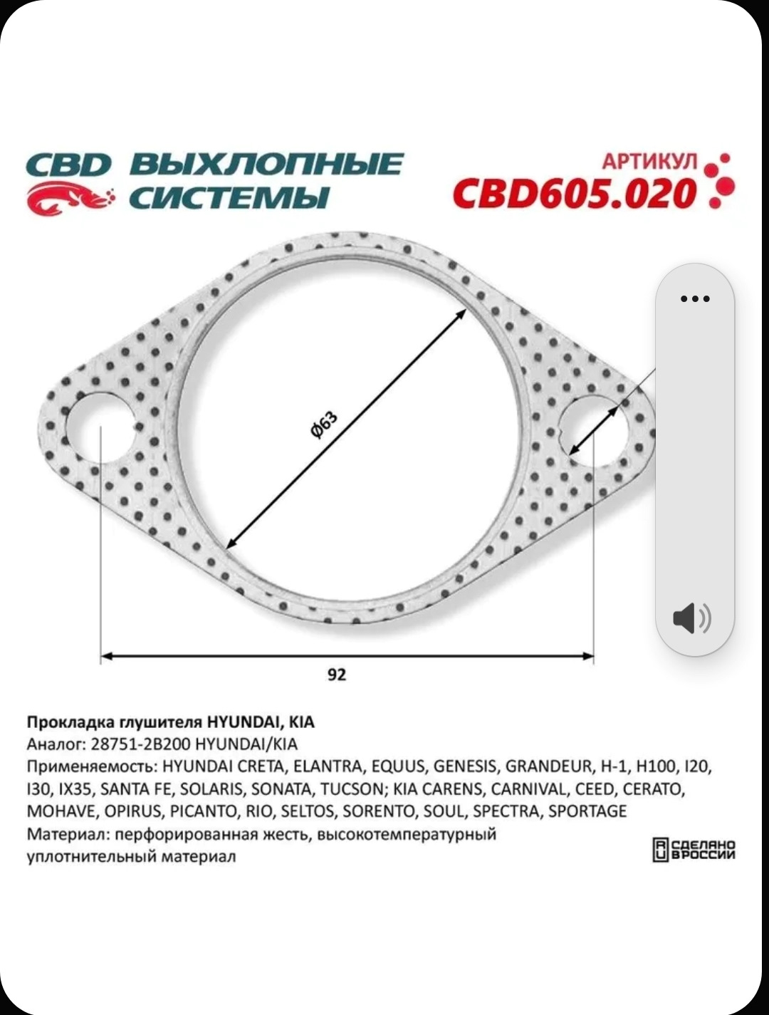

Естественно будут стоять новые прокладки колектора
арт. 285212b010 и приёмной трубы
арт. 287512B200

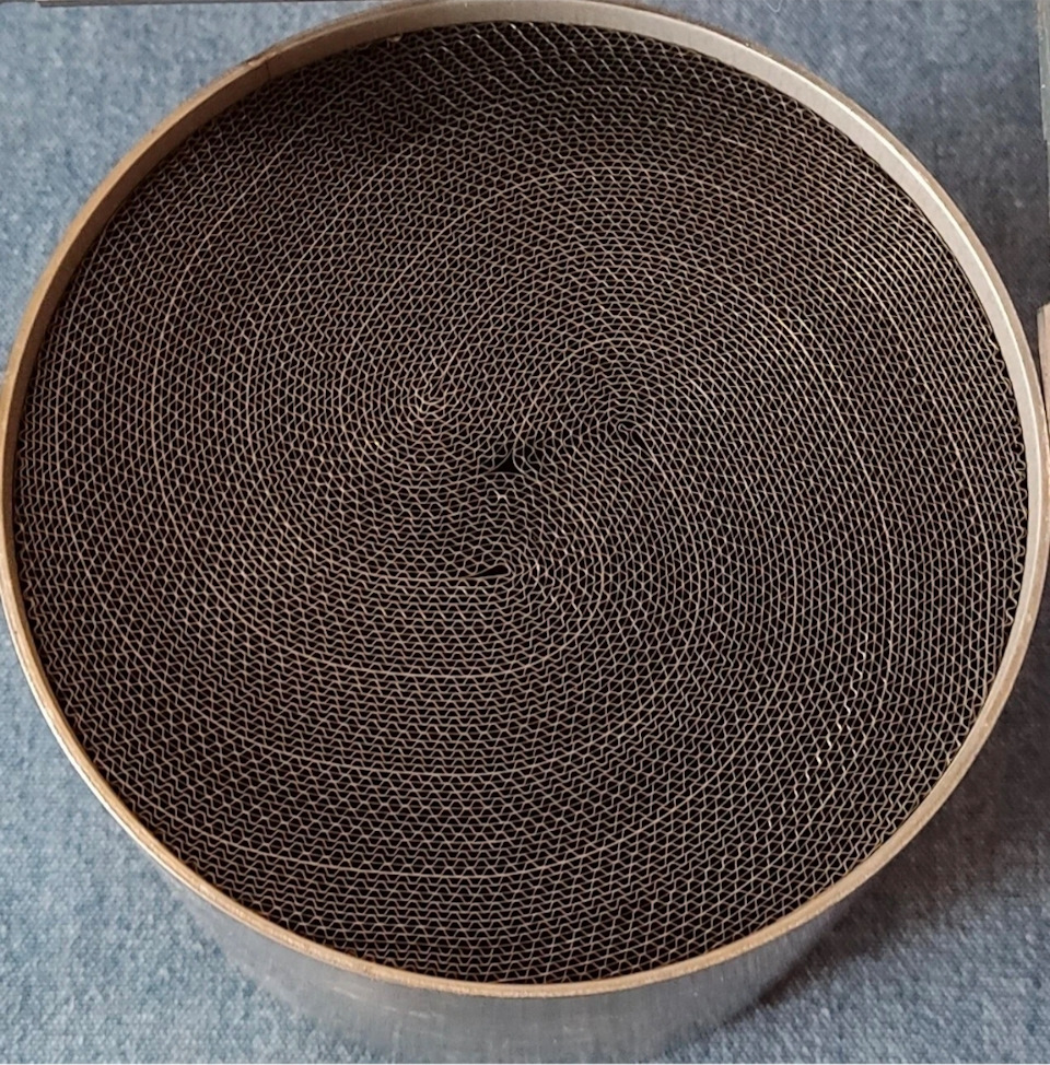

Как металлический катализатор очищает выхлоп .Там есть драгметаллы?
Нет драгметаллов там нет, та кназываемый евро 0.
Ставлю только для того чтобы поднять противодавление.
Нормализовать газодинамику выхлопа.

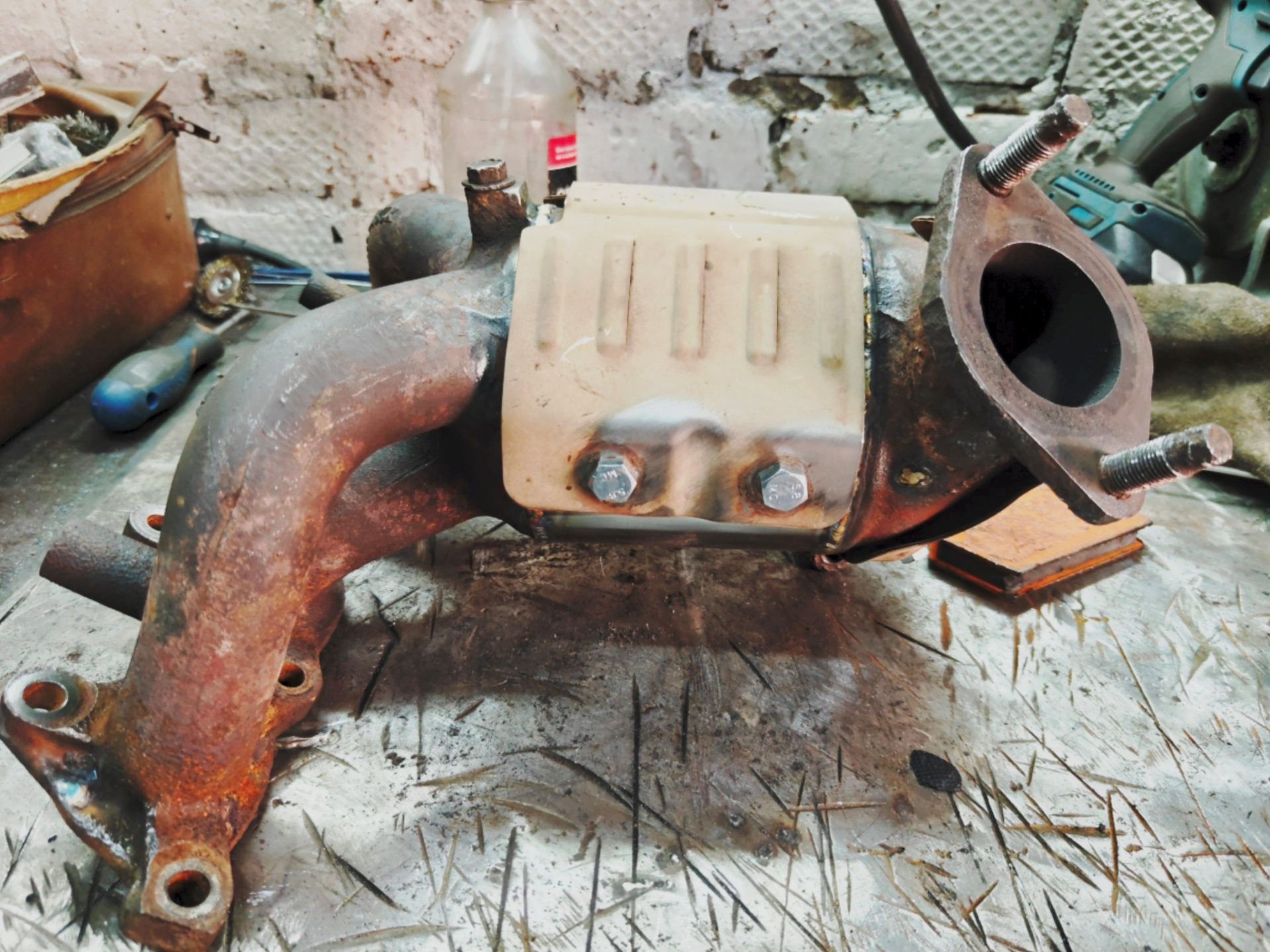

Надо было купить б/у пустой коллектор и варить металлический кат, а свой целый положить прозапас. Я тоже себе поставил металлический катализатор, но сейчас езжу мало, вроде работает, ничего не прошивал, чек не горит, масло за 5-6 тыс км уходит от максимума менее сантиметра.
Я так и сделал, правда уже потом когда металический катализатор решил ставить.
А в родном пламегаситель стоит, вырежу его фрезой потом.
В принципе если бы он не начал бубнить, может так и катался бы, расход то в пределах нормы, и может вообще не из-за пламика.А масло не пошло вот и все.Ну раз уж он запросился, принято было решение ставить железный на 600 CPSI.
Я тоже хотел так сделать уже купил хороший б/у коллектор без катализатора не резанный, но полез смотреть свой и увидел что появились небольшие ямки на кате и вообщем вварил ремкат в свой коллектор.
Я особо сильно не гоняю, размеренная езда в основном, думаю железка если не вечная, то хватит на очень долго.
А вот если ее хорошенько прогревать, то увы.
Но все равно это лучше чем риск от керамики.
