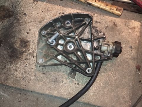

Поделитесь опытом на каком пробеге обслуживали коробку? Замена жидкости, замена сцепления, замена щеток? К чему готовится? Пробег 183999 не лазил вообще, не известно делал ли что то предыдущий хозяин. Брал на 129000 км. Но думаю нет. Сейчас делаю только адаптации. В целом это отличная коробка при исправном модуле зажигания, хороших свечах и адаптации. Когда брал машину были прям проблемы с переключением и пинками, но все решилось заменой модуля, свечей и адаптацией.

У меня примерно на 200к км первый раз замена щеток, ТК выскакивала F, после сброса проходила ошибка, + покрутить вал изика, поменял, потом через 80 ткм поменял щетки на двигателях выбора передач, но это в целях исключения нежданчика, в остальном, никогда не подводила, только в гараже, но когда были явные симптомы
в 22ом году брал Зафиру 2012года с пробегом 100тыс.км. к этому моменту старый хозяин поменял дифференциал и соответственно масло.
На всякий случай на 115тыс км я сам заменил мало (оригинал)
На 100тыс км уже подтекал родной ГЦС и я его поменял через год (120тыс км) на Китайский)
159тыс км. Очередная замена масла (оригинал)
169тыс км зашумел подшипник вторичного вала и побил вторичный вал (замена подшипника и вала + замена масла)
180тыс км замена китайского ГЦС (начал подтекать) на Краснодарский
183тыс км первая замена щеток привода (моторчика выжима) ГЦС
сейчас пробег 190тыс км. Сцепление и выжимной еще родные
вот такая краткая история
Я думаю щетки уже менялись. Ооочень сильно зависит от места эксплуатации. Конечно если трассовый пробег, то щеткам ничего не будет. Я менял на 100, друг на 140. Причем через эвакуатор))), так как встал на серпантине в Сочи…
Я покупал машину на 158т. Поездил и где то на 175т поменял масло. За 200т там открутил бачок, шприцом высосал жидкость, залил новую. Потом пару раз еще так сделал. На этом до 239т ездил и продал машину. Внутрь не лазил вообще. Нечего лазить если работает
Щетки и подшипники на электромоторах, что в актуаторе и выборке передач нужны, посмотреть, понять, надо менять или нет.
Посмотреть в расширительном бачке, что на актуаторе, какой цвет у тж и уровень жидкости.
Сцепа и щетки отьехали на 100тыс, жижу и адаптацию — раз в год, вместе с заменой масла в моторе. Пробеги маленькие.
299 тыс км всё еще РОДНОЕ сцепление (но думаю скоро-скоро ему все таки будет конец, пока продолжаю эксперимент 🤣, благо сейчас на дальняк не езжу никуда). Только жижу и щетки менял и на 230 тыс краснодарский ГЦС, взамен умершему родному из за царапин штока. Адаптацию НИКОГДА не делал. Как то так.
Ну щетки проверить можно, да грязь набившуюся в щель ГЦС убрать.
На 360к. Менял сцену, так что если повезет, то ждать Вам еще долго)
159000 сцепление было уже на подходе, маховик подпален — причина, прошлый владелец укатывал резину до конца и зимой мне она досталась уже с 10 летней зимней резиной, без шипов, протектор мал. последний месяц зимы докатывал на старой резине, буксовал много… Так бы еще походила. К этому пробегу ГЦС был уже в ужасном состоянии, но признаков не подавал. Щетки были на исходе. Прошло 5000 после ремонта, начались пинки на холодную. Недавно отдавал в ремонт, выяснили, что моросит плата UEC в блоке под капотом. Перепаяли, вроде нормально, уже 1000 км откатал. До меня за 10 лет и 117 тысяч никто не менял тормозуху, и не делал адаптации. Ну может на ТО 1 в 2015 дилер делал, не знаю. Я адаптацию делаю редко, т.к на светофорах менее, чем 30 сек не вкл нейтраль, в таком режиме коробка сама делает адаптации корректируя по тепловому зазору.
Я бы готовился к замене щеток, вот прям был бы уже готов :), а так раз в год замена жижи. Если вопросов к работе изика не было то и адаптацию при замене жижи можно не делать.
