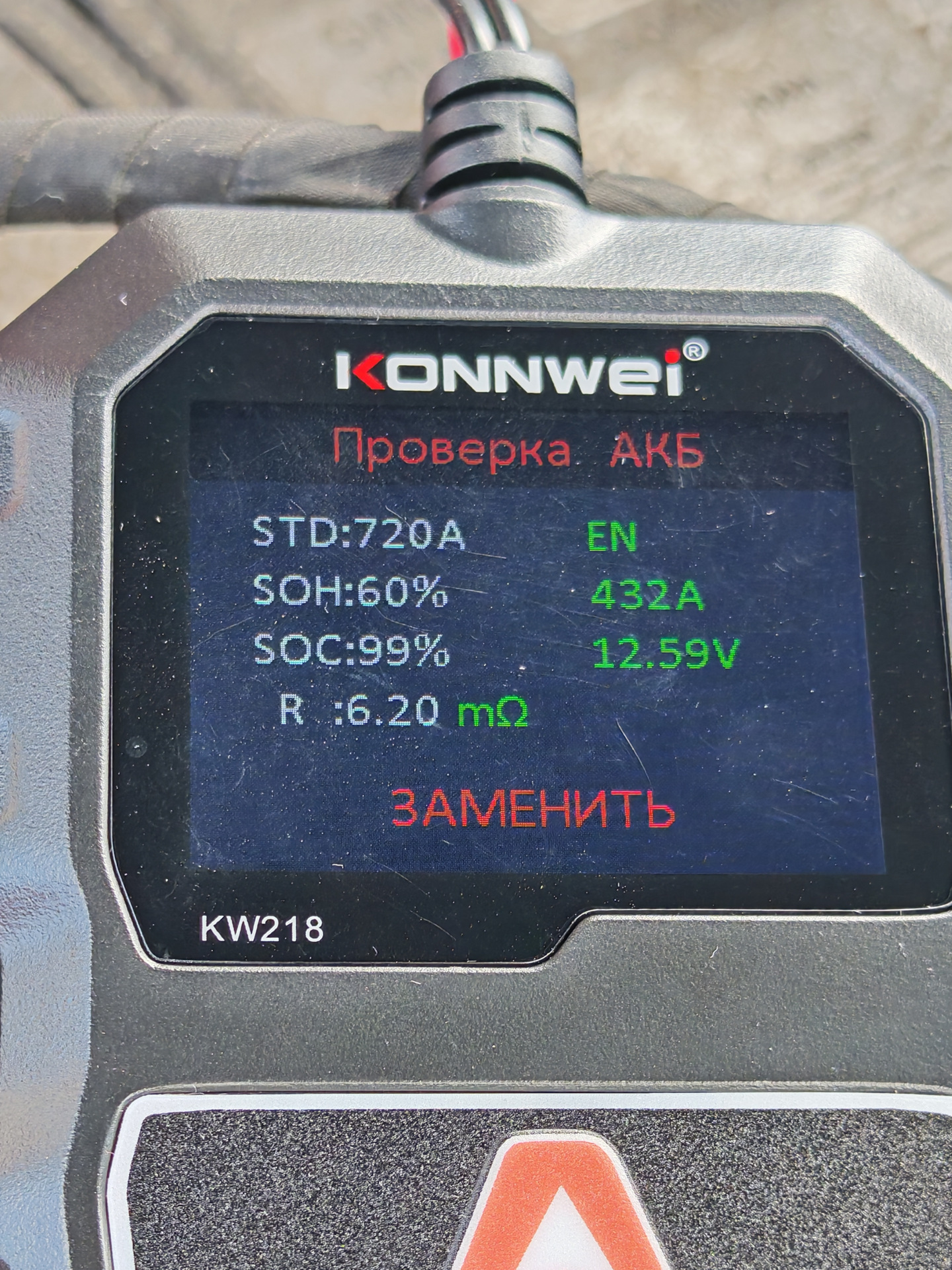

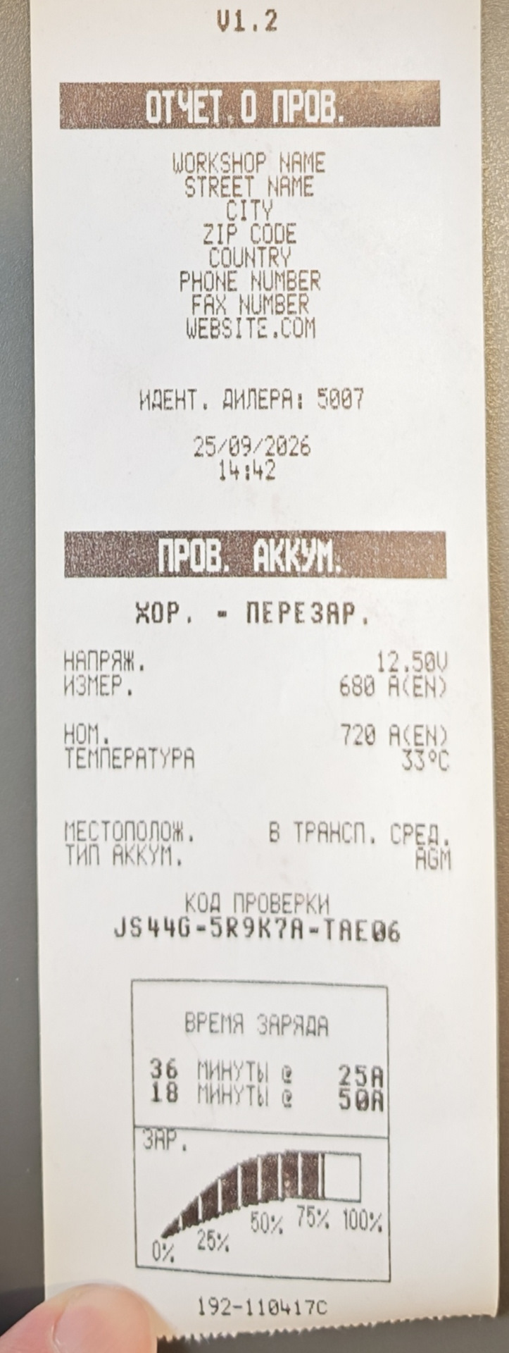

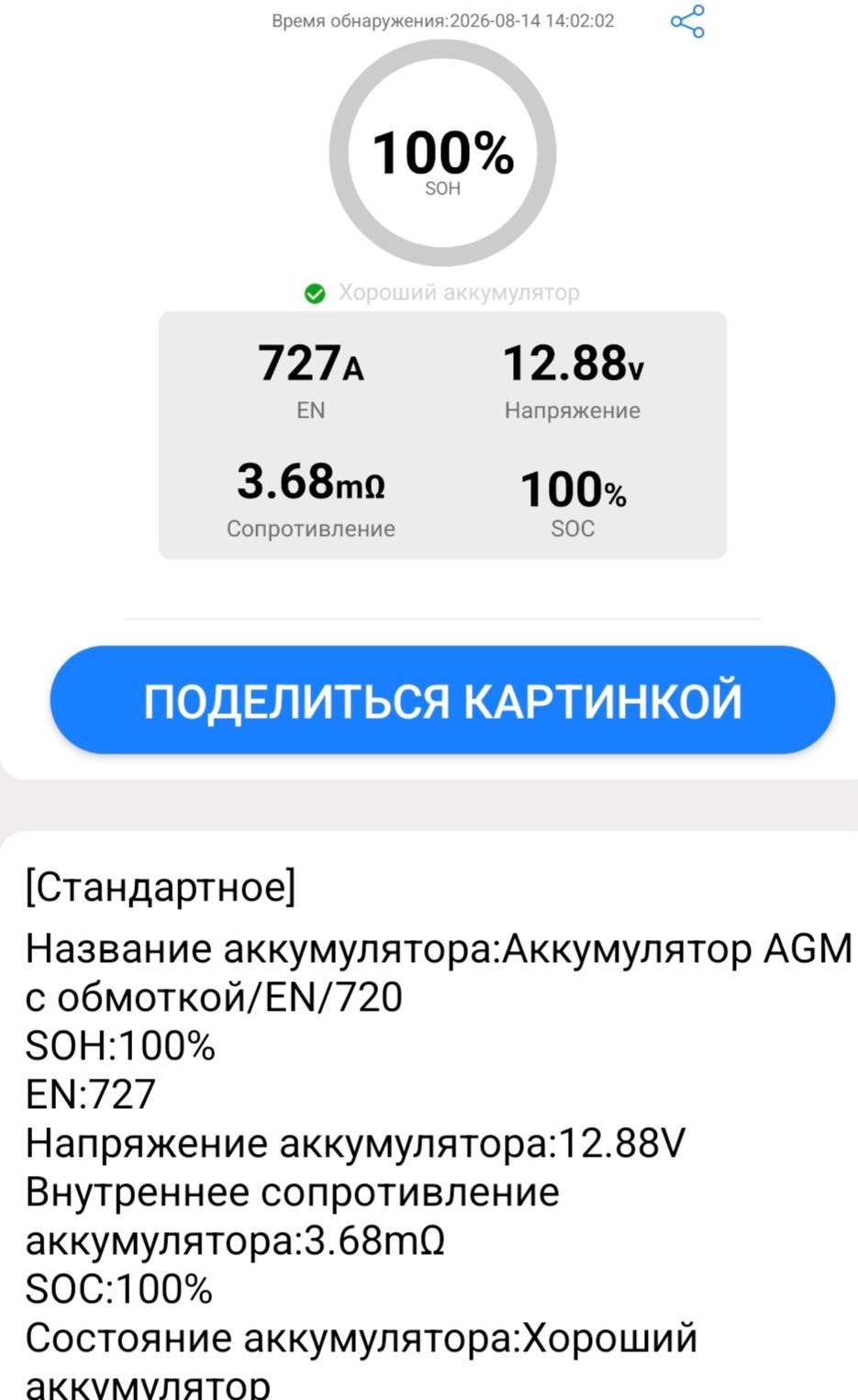

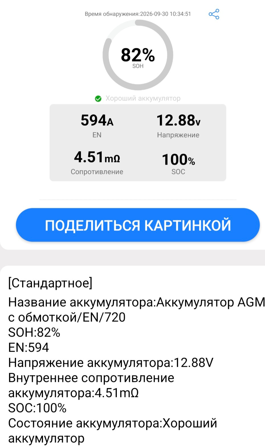

Вкратце — не смог обновиться, машина ругается на недозаряд, тестер АКБ показывает, что аккумулятор наполовину мёртв за 8 месяцев эксплуатации.
А дилерский сканер показывает, что всё в порядке, нужно просто зарядить.
Ок, говорю, я езжу практически каждый день, средний пробег больше 500 км в неделю, на улице далеко не зима ещё, на частые короткие поездки недозаряд не спишешь, ну значит разбирайтесь с электрикой, ищите проблему.
Разводят руками — ошибок нет, напряжение в норме — приезжайте во вторник (дело было в пятницу), будет инженер по гарантии, будем разбираться, а пока понаблюдайте как заводится утром.
Заехал к другу, проверил его тестером, вдруг конкретно мой экземпляр бракованный — снова пишет замена.
Продолжение следует…

Для нового и полностью заряженного AGM-аккумулятора емкостью 70–80 Ач внутреннее сопротивление действительно должно быть в районе 3.5 – 4.5 мОм.
Показатель 6.2 мОм указывает на одну из двух ситуаций:
1. Батарея сильно разряжена. При разряде плотность электролита падает, химические процессы замедляются, и внутреннее сопротивление временно вырастает. Это норма.
2. Батарея имеет умеренный износ / сульфатацию. Если аккумулятор полностью заряжен, а прибор все равно выдает 6.2 мОм, значит, его реальная емкость и пусковой ток снизились (примерно до 60-70% от завода).
Поскольку сопротивление повышенное, заряжать такой AGM нужно с повышенной осторожностью, так как из-за сульфатации он будет быстрее нагреваться на начальном этапе.

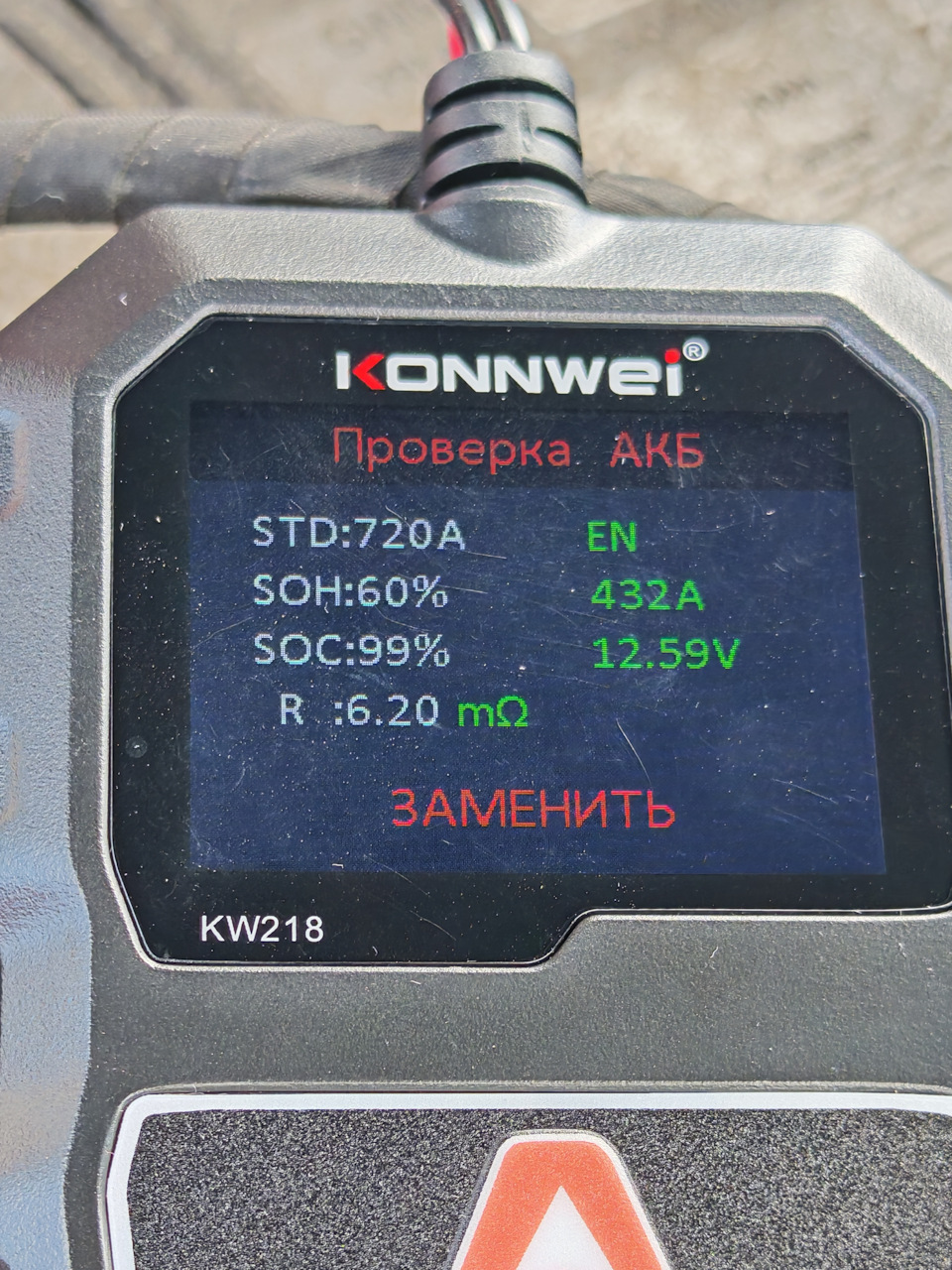

Второй замер после полутора суток простоя — заехал к другу в пятницу вечером, уехал в воскресенье.
Ну вот напряжение норм, а по каким параметрам прибор определяет что акум плохой х. з.
В старые времена небыло таких приборов и состояние аккумуляторной батареи определяли по напряжению, по плотности электролита, по показаниям нагрузочной вилки.
Но вот если в дохлый акум залить норм электролит то это не поможет. Если плотность путем заряда не поднимается, то все труды напрасны.
Внутренне сопротивление 6.2 мОм это очень много, должно быть не более 4. Но проблема уже решена, позже напишу отдельным постом.
