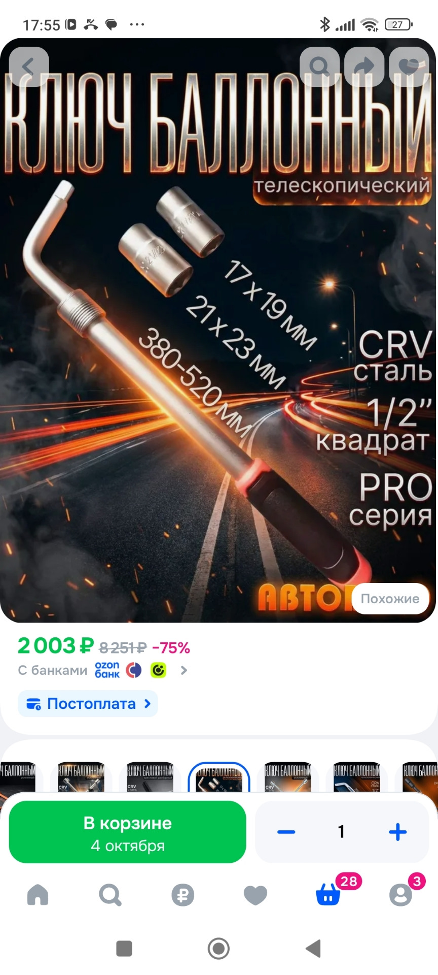

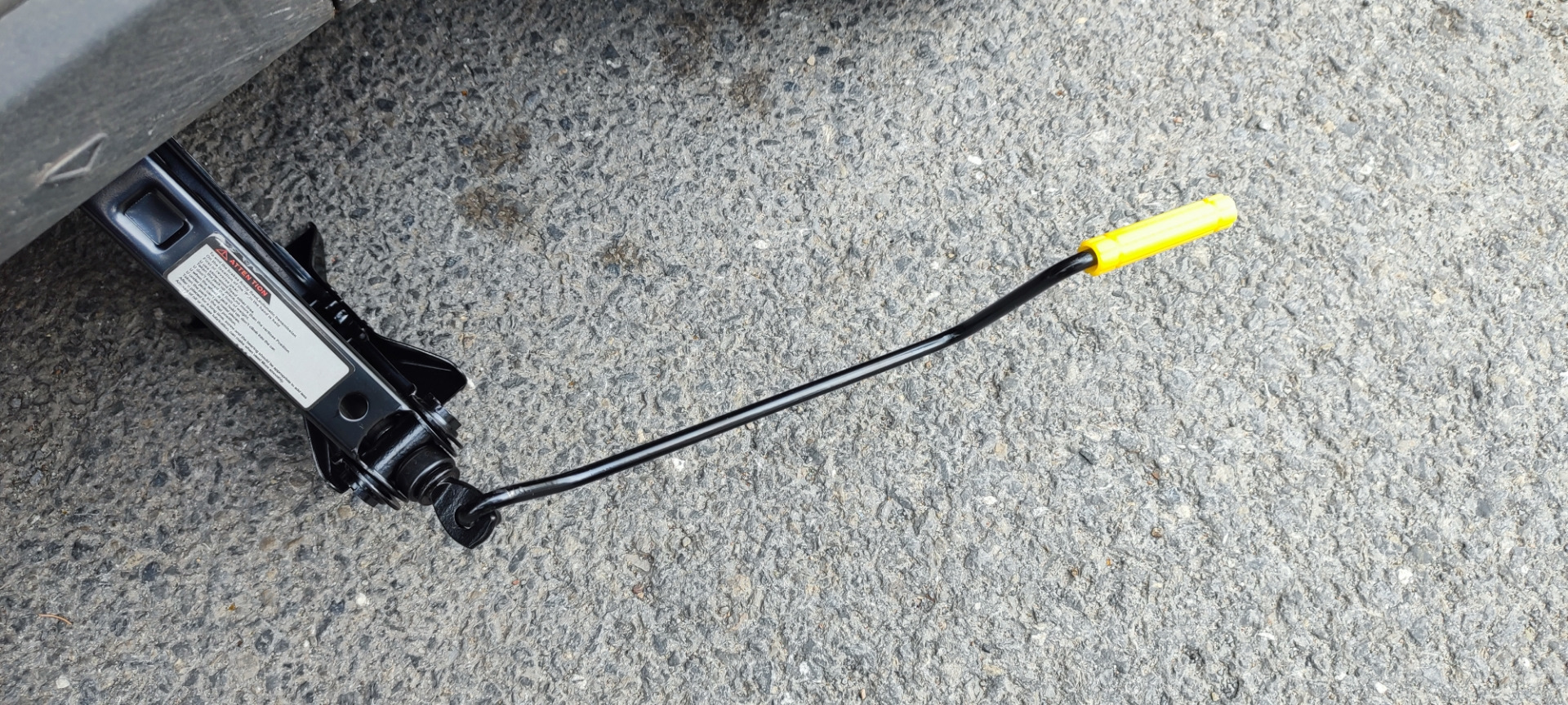

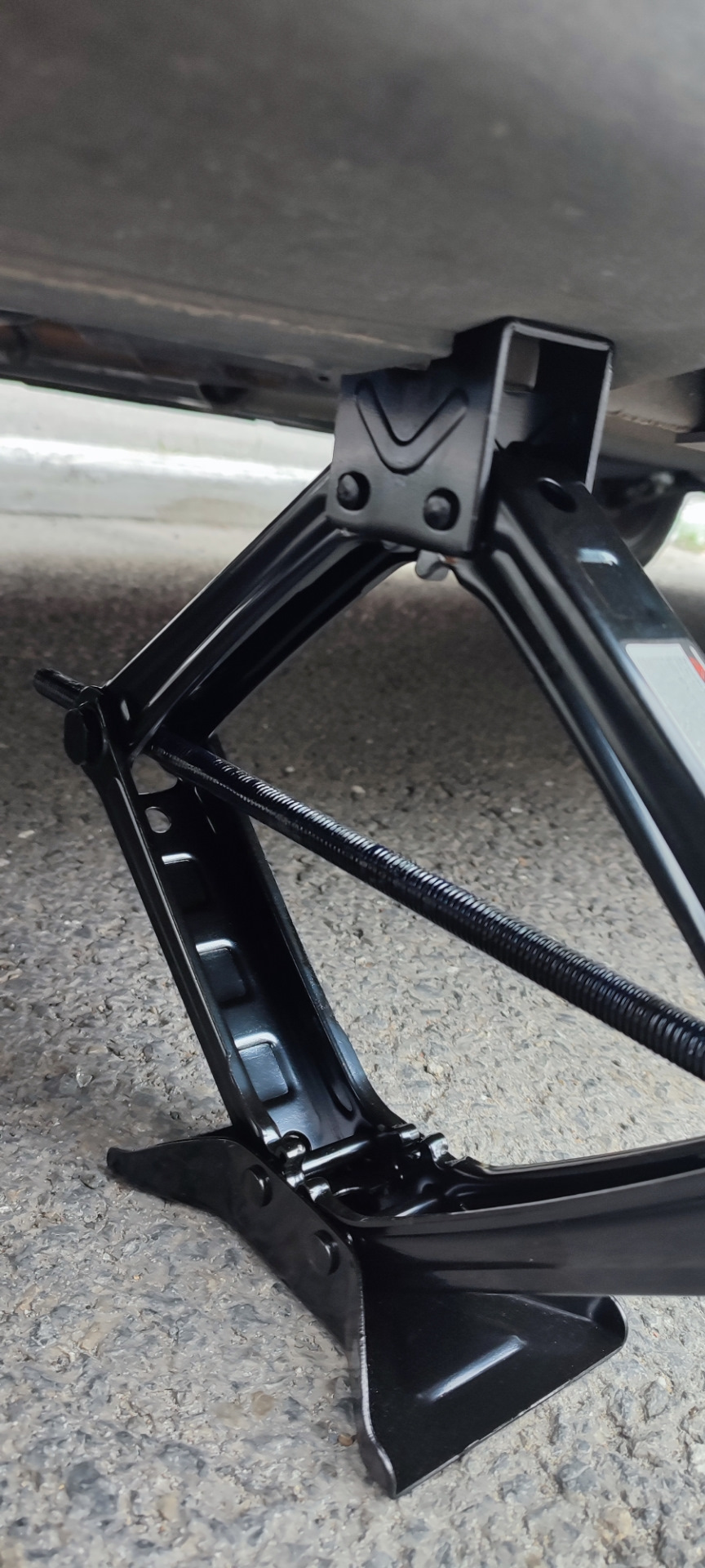

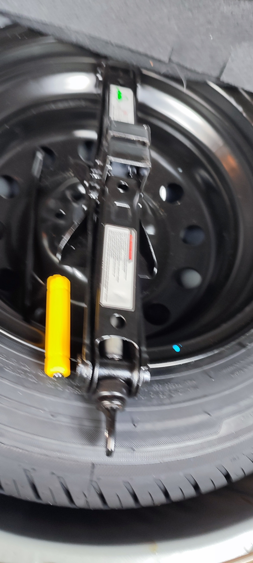

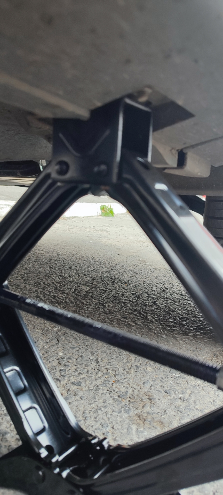

Всем доброго дня. В автосалоне при покупке машины менеджер сразу предупредил, что пользоваться штатным домкратом не рекомендуется. В синем маркетплейсе предложили вариант специально для гранты. Вникать не стал, заказал. Что по итогу. Не совсем конечно для гранты домкрат. Из плюсов. Работает, машину поднимает. Качество вроде не плохое. Из минусов. Рукоять не очень удобная, перед отрывом колеса надо поворачивать в бок, что бы рычаг был. Выемку на домкрате надо будет углубить, подогнать под место установки. Сзади, в месте установки домкрата, подпилю пластиковый порог, как это сделано спереди. Хотелось бы спрятать домкрат в запасное колесо, но не вышло. Надо будет думать какой то органайзер в багажник. Кстати, балонник. Такой же унылый как и домкрат. Побалую себя, закажу хороший.

Домкрат вообще не подходит. Он давит на отбортовку порога и гнет ее. Домкрат нужно ставить в домкратное гнездо. Пилить пластик порога, это вообще дичь!
Какой уж есть, доработаю. Там в пластике порога есть рядом вырез, просто расширю немного
Не советую, не порть машину. Обвес на один порог, стоит 10 тыс.
Лучше спилить верхушку домкрата, чтобы строго в гнездо входил.

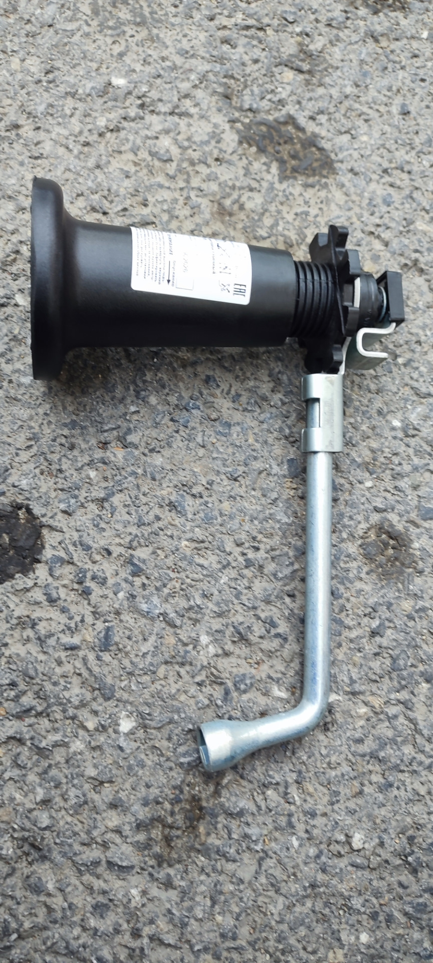

А чем штатный не устроил?
Считаю его очень сильно ненадëжным
Так посмотри его испытание на прочность
Не, спасибо
Достал, поржал, положил обратно. В багажнике лежит подкатной 2-хтонник, к счастью, ниразу не пригодился.
Очень надеюсь, что никогда не пригодится, чего и всем желаю!
Оо, это чудо инженерной мысли которое идет в комплекте. Я им вынуждено пользовался один раз, надо было поменять заднее колесо на запаску, проколо был. Зад надо поднимать выше как правило, так вот он, когда поднял авто, изогнулся. Думал сейчас переломится, но нет, позволил осторожно поменять колесо. После этого я его больше не доставал, пользовался нормальным домкратом.
говно это по цене веса.уже лет 15 назад купил нормальный подкатной домкрат на 2,5 тонны.и горя не знаю.да, занимает место в багажнике, но для него всегда место есть.
а это говно я один раз попробовал, и выбросил в кусты за обочину.

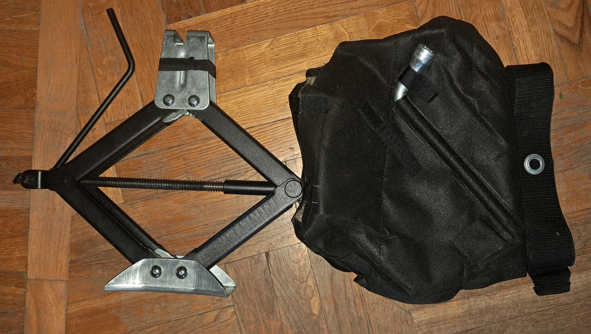

ozon.ru/t/dwTuIjn Вот нормальный ромб для калины/гранты. К сожалению, уже разобрали, но может еще появится. Но можно поискать в других места. Оригинальный артикул 21950391320000.
Штатный чуть меньше 2к кг держит, а этот 1к макс. Точно нормальный?
Точно нормальный. Металл рамы прочный, резьба и гайка не пластилин. Просто характеристики не завышены.

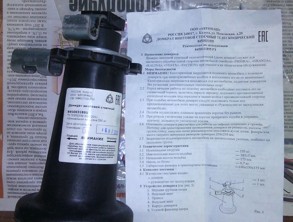

Штатный пластиковый вообще на 550 кг рассчитан.
А реальное испытание этого «пластилина» видел?)
Этого это какого? Штатного пластикового? Ну да, он до разрушения между двумя плоскостями более 2,5 тн. держит.

Никакой это не грантовский домкрат, а просто ужас — обычный китайский дешевый домкрат с пластилиновой резьбой!
Вот так домкратить в ребро порога максимально неправильно. Тем более Кросс: видно же как пластик деформируется.

Зачем в порог есть же стандартное место с проваренными чашечками специально для домкрата что бы ни чего не вылетало?
Ну это понятно. Это условно говорится под порог. Это понятно что у любой машины есть усиления куда нужно домкратить
