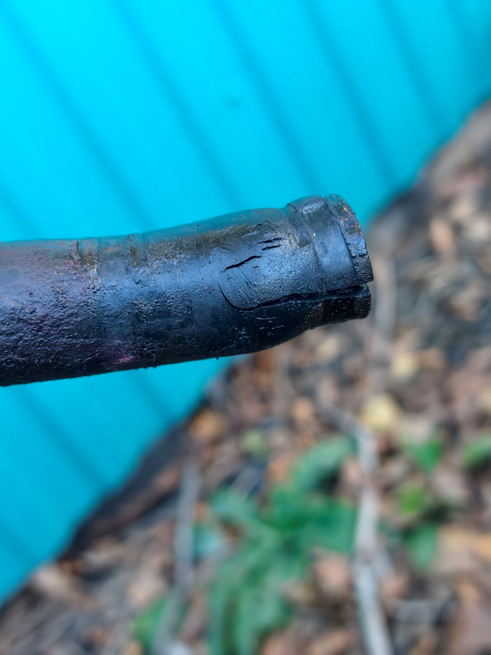

В один из дней, доехав утром до дома, заметил облачко, поднимающееся над капотом. И до боли знакомый запах нагретого G12/G12+.
Беглый осмотр не выявил преступника торжества. Решено было долить дзержинского и ездить дальше. Долил примерно грамм 100, не больше. Ну и на следующий день опять грамм 100. И на третий…
Спустя неделю доливания колодецного антифриза стало уходить больше — значит, дырка где-то стала больше, и её теперь легче заметить.

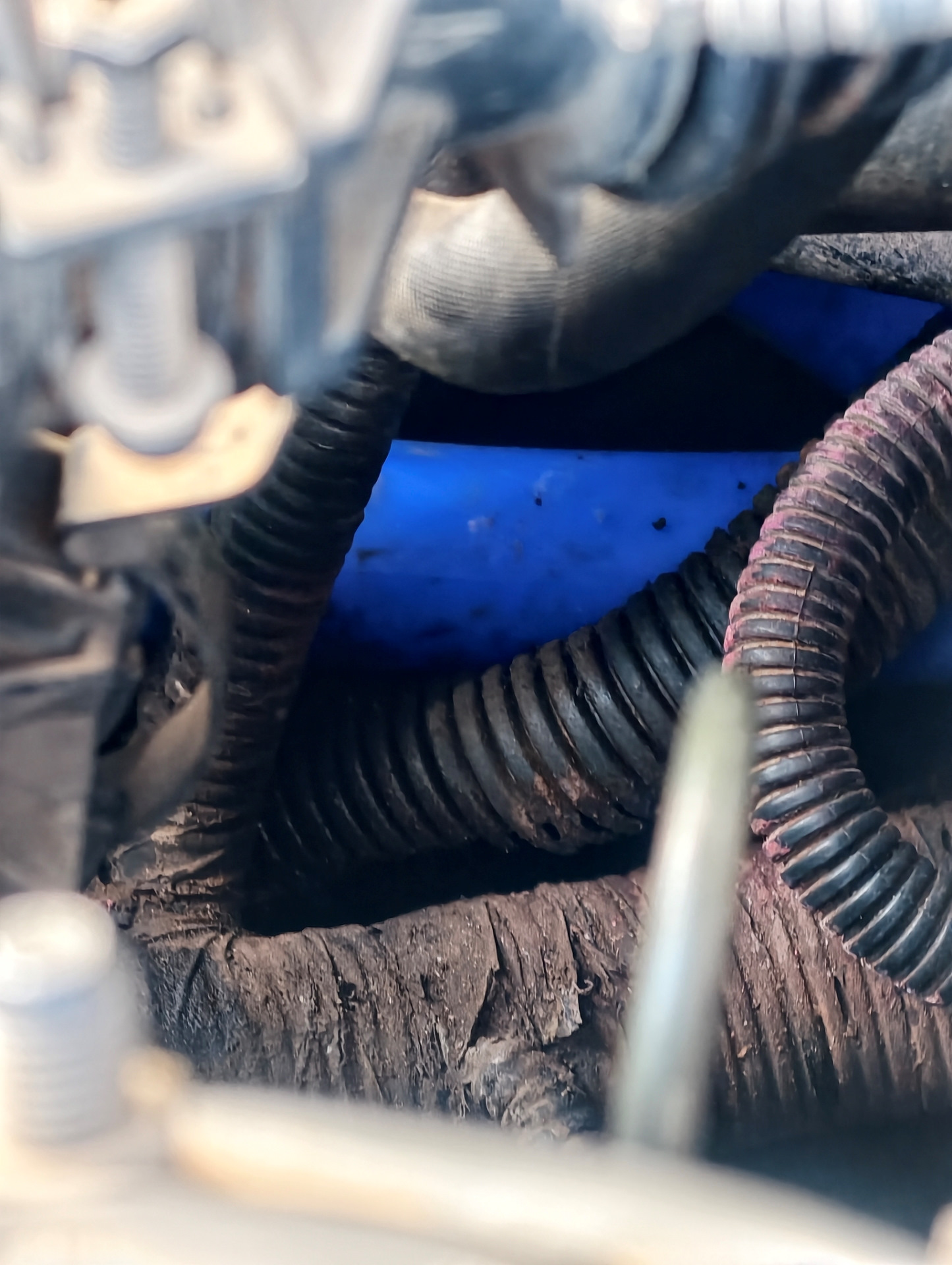

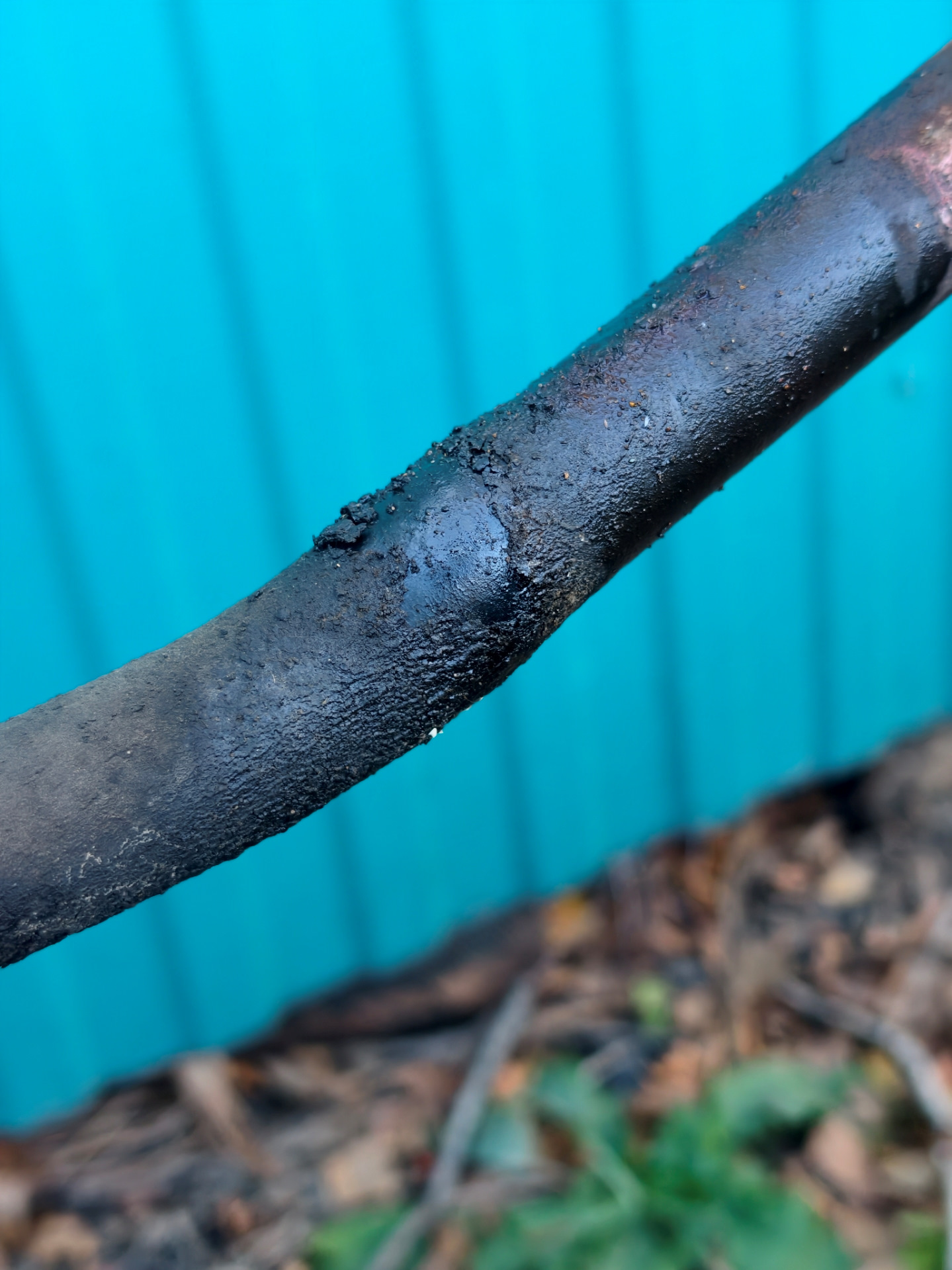

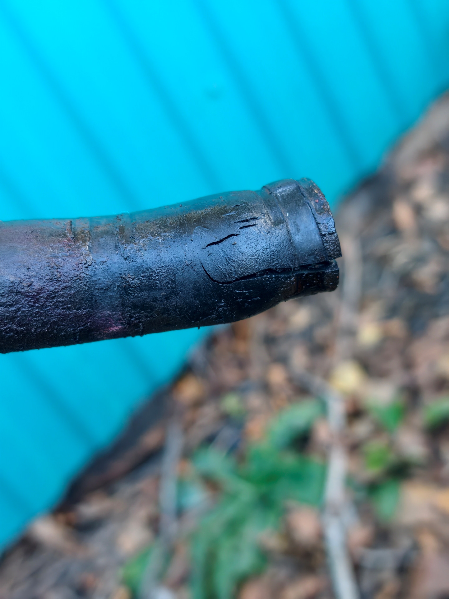

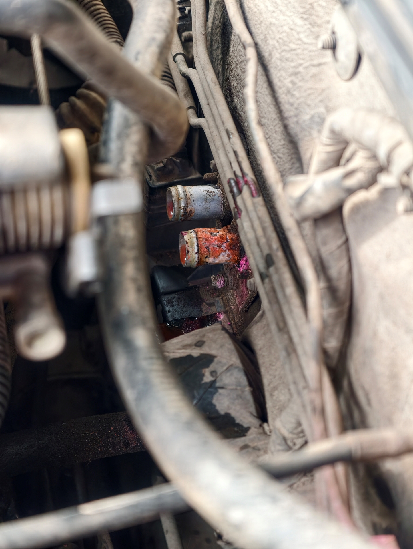

Собравшись в профильном сервисе по ремонту хуундаев, обнаружилась течь в патрубке, который идёт на печку. А конкретно в 97311-38100 или 97312-38100. Там уже было не до конкретностей.
Немного покумекав, поехал в магазин запчастей, чтобы заказать эти патрубки (97311-38100 и 97312-38100) — нету для заказа. Второй магазин — снова нету у поставщиков. В третий просто не стал заходить.

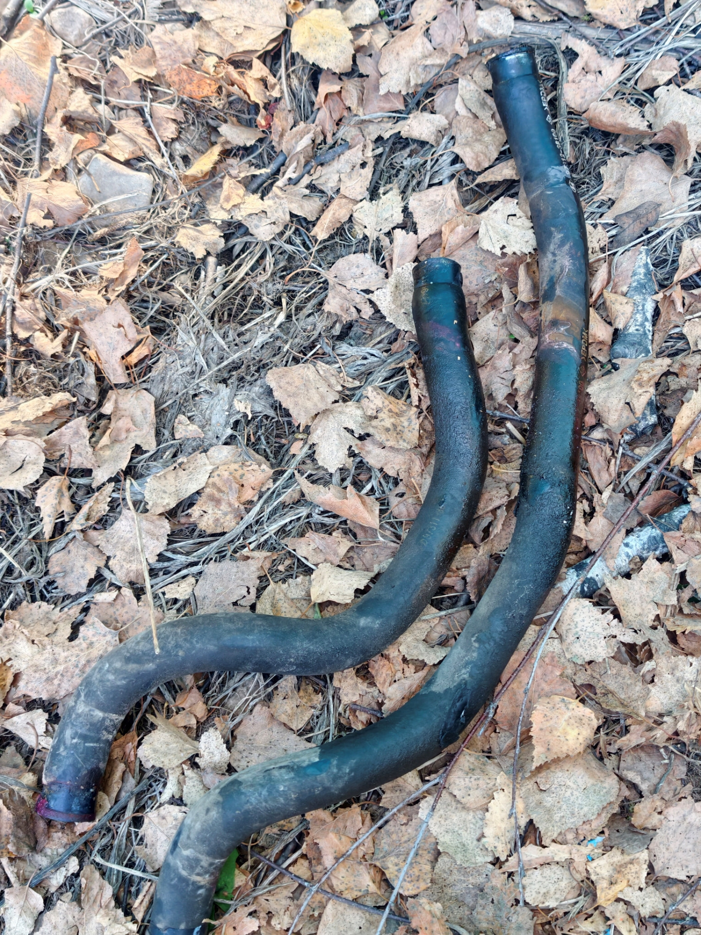

Вернувшись к авто (патрубки уже были сняты), пришлось начать не деградировать и брать в руки штангенциркуль. НЕ ЭЛЕКТРОННЫЙ!

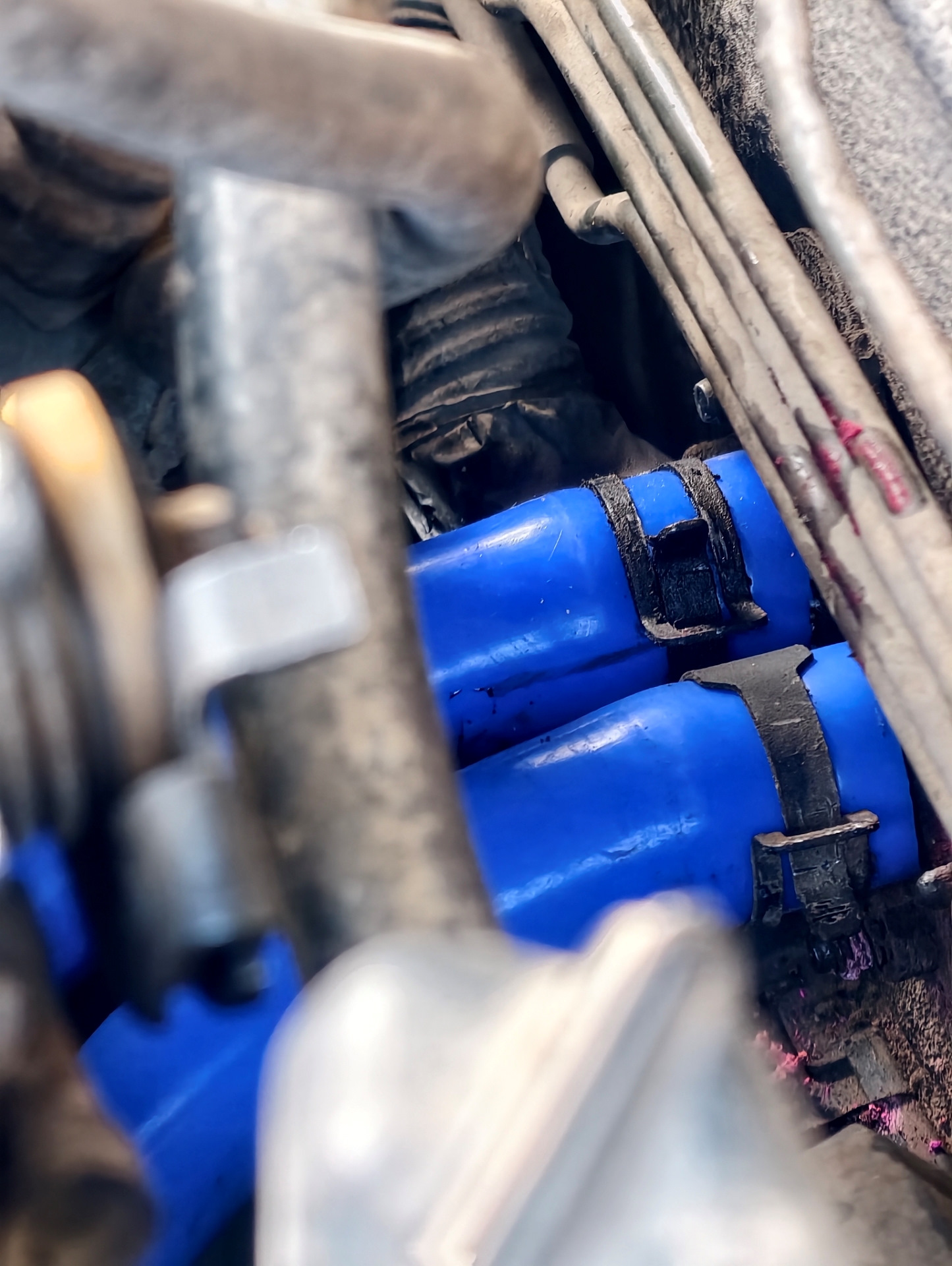

Короче, где-то натыкался на пост: дядя на 2.0 моторе менял патрубки, и у него диаметр 17 мм на штуцерах. У меня же диаметр получился 16.5 мм (0.5 мм я решил не брать в расчёт из-за говна, скопившегося на этих штуцерах). И поехал брать суперспортивныймегасиликоновыйшлангпатрубок на 16 мм — 1 м. Новые хамуты не брал.
1 метра спортивного патрубка хватило как раз с запасом на каждый по 5 см. Один по длине где-то 45 см, второй 55 см, ±.
Шланг на штуцера залетел на ура. Никаких напрягов. Хамуты тоже сидят хорошо — не жалуются.
Долили жижу в радиатор, погазовали и долили ещё. Вечером на холодную долил ещё. Сейчас уровень стоит чотко (внатуре чотко) и не уходит.

Интересно, почему простые шланги на отопитель? У меня с завода дюритовые стоят — они вечные. Все шланги заменил (даже на обогрев дросселя), а на отопитель как новые.
Может преждехан такие ставил, может с завода ещё стоят — я хз.

Спортивные… Может силиконовые? Они у всех, потому что оригинал того не стоит)
Ещё, кстати, есть силиконовые гофрированные. Они лучше гнутся.
