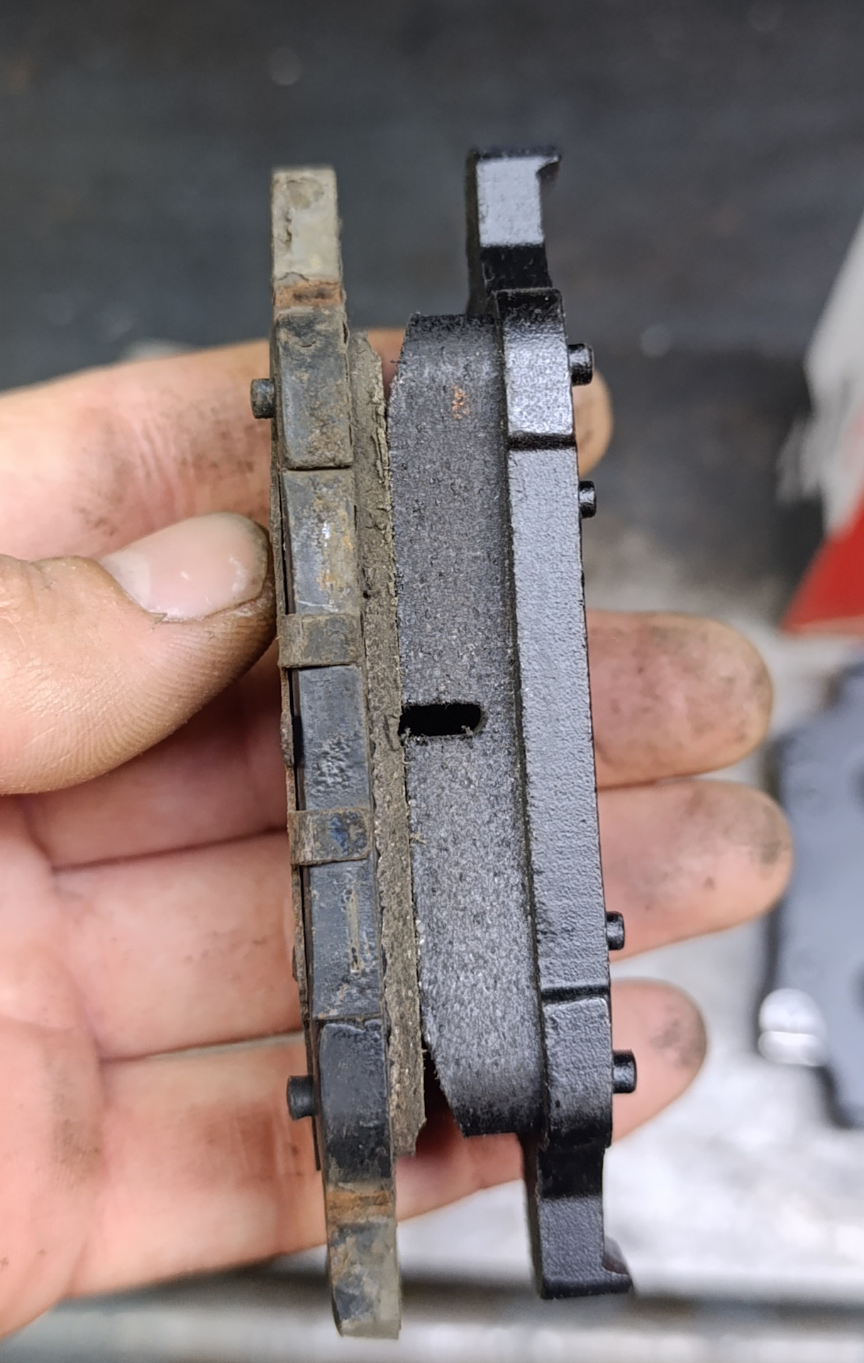

В предыдущей записи про замену батарейки в датчике давления колеса, обратил внимание на порядком износившиеся тормозные колодки. Поэтому не стал мешкать и решил их заменить.

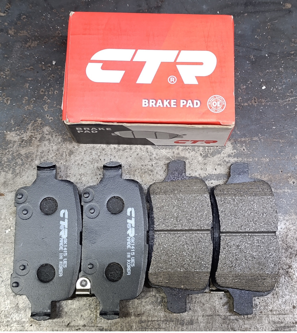

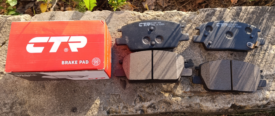

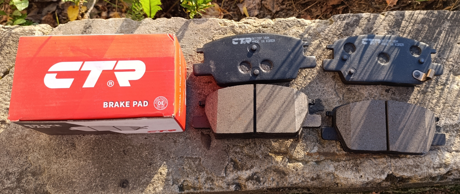

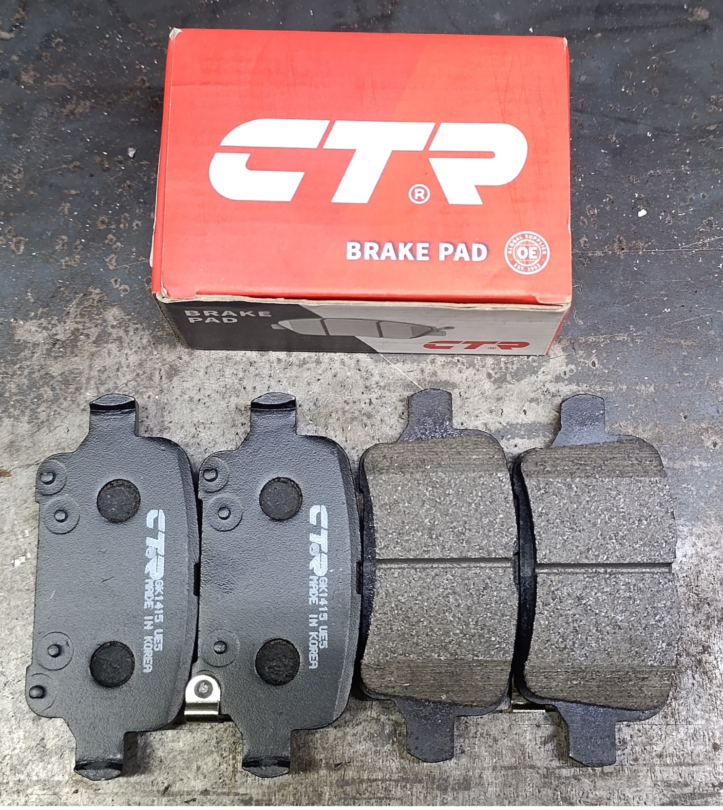

Выбор пал на фирму CTR.
— передние CTR GK 1397 (95 BYN)
— задние CTR GK 1415 (67 BYN)

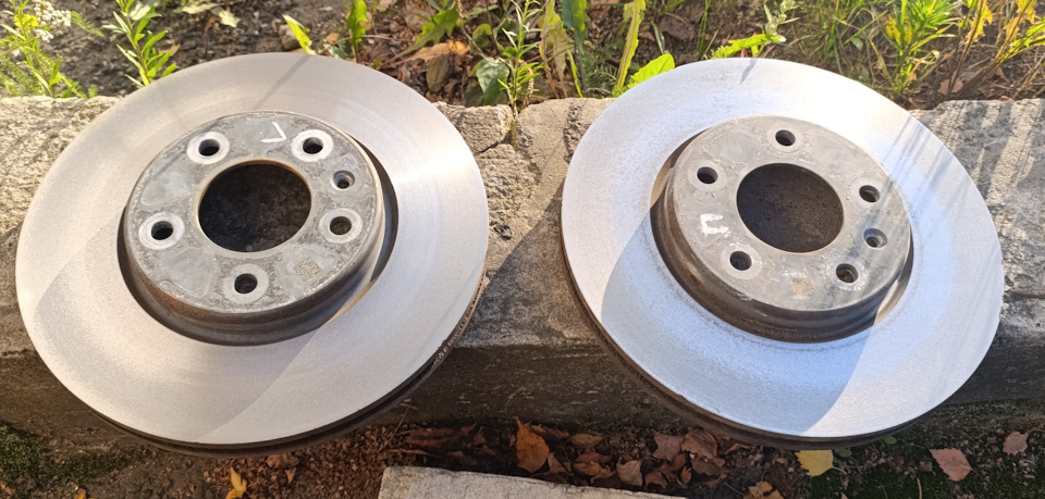

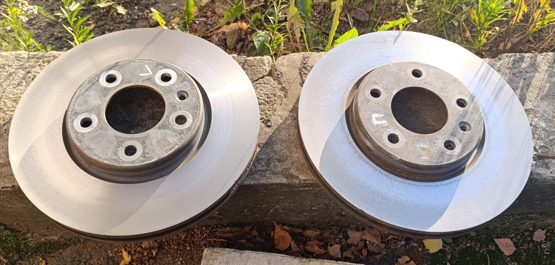

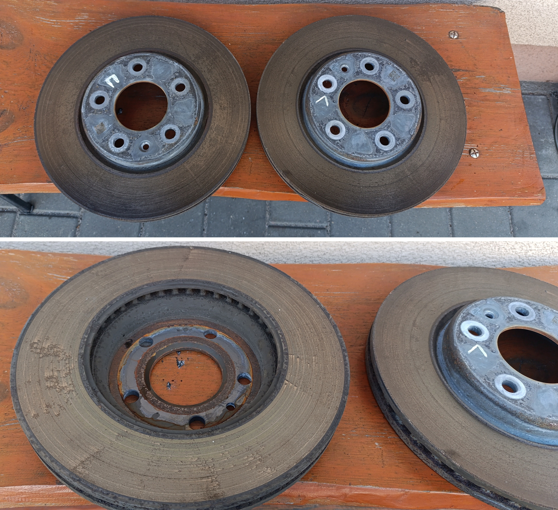

На передних тормозных дисках был небольшой буритик, а на внутренней стороне даже кратеры.
Поэтому было принято решение отдать их на проточку.
Данная процедура обошлась в 50 BYN за пару.

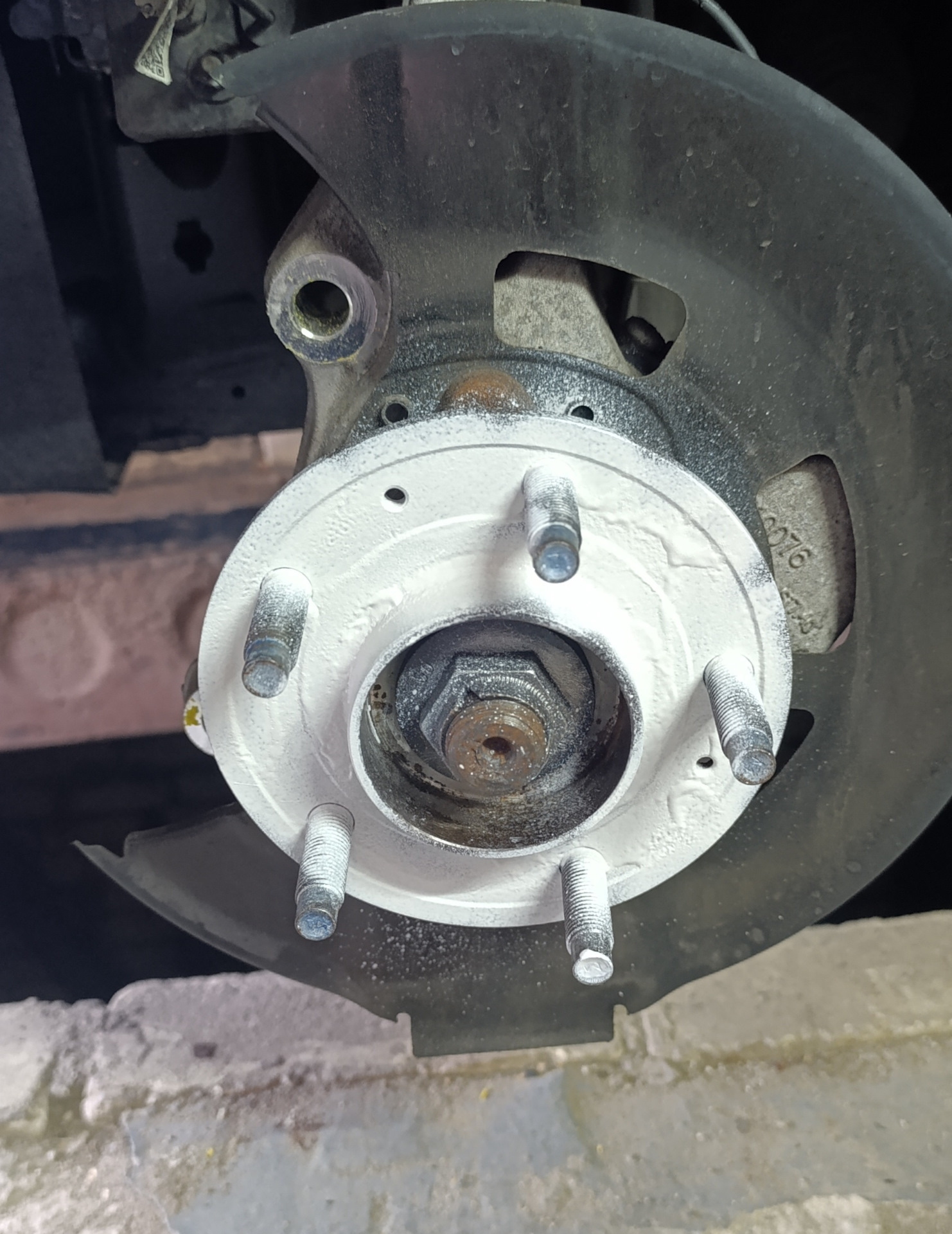

Все ступицы зачистил от ржавчины и нанес керамическую смазку VMPAUTO 8521.

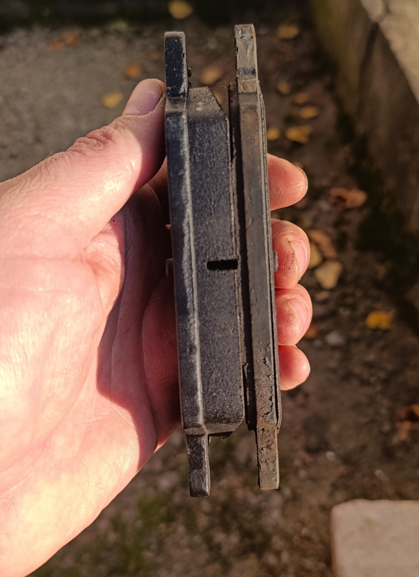

Ну и износ передних тормозных колодок)

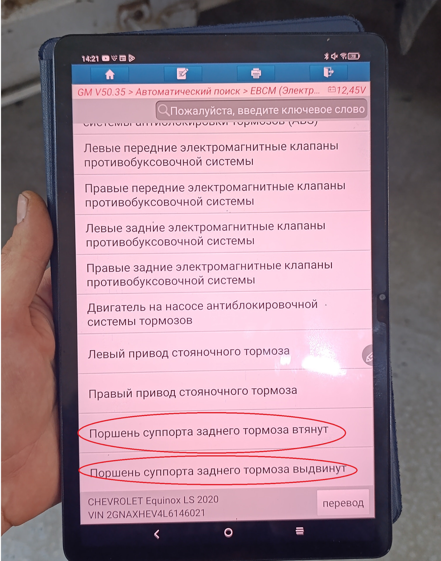

Чтобы втянуть привод ручника есть 3 способа:
1. снять с суппорта электромотор и ключом выкрутить шток (долго)
2. снять фишку с электромотора и подать питание на него (можно что-нибудь спалить)
3. с помощью диагностического инструмента (мажорский вариант).
Я не мажор, но на работе лаунч завалялся)
Первый выделеный пункт делаем перед снятием суппорта, второй — после установки. Все просто)
Но, после того как отработают моторчики ручника, поршни все равно придется "утопить" вручную. У меня они зашли от руки, без покручиваний.

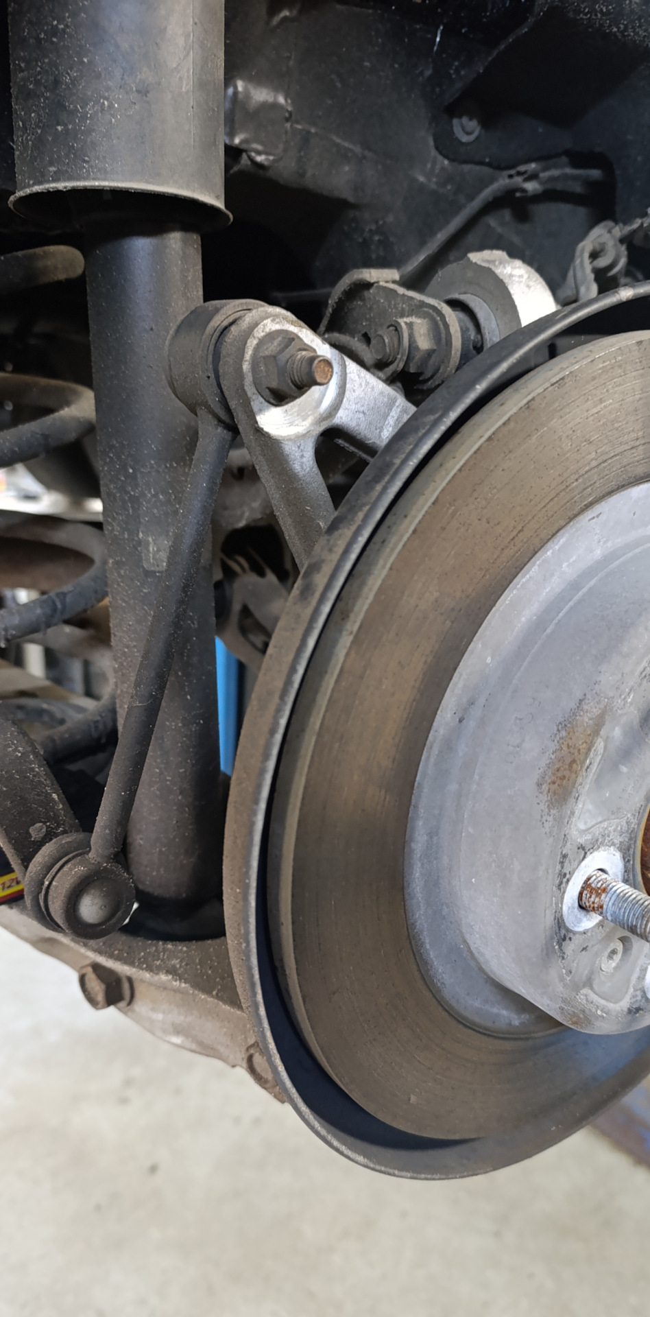

Состояние задних тормозных колодок.
Задние тормозные диски в идеальном состоянии, их трогать не стал.
Все направляйки смазал смазкой TRW PFG110.

А что за программа через которую ручником «управляли»?
Мультимарочный диагностический сканер Лаунч (Launch)

" снять с суппорта электромотор и ключом выкрутить шток"
А если крутить шуриком?
наверное можно и шуриком, не проверял
Goryn73
Не нужен шурик, легко вкручивается рукой, себе так делал. Закручиваем по часовой, пока не упрется, хватит 4-5 оборотов, затем вдавливаем поршень просто прямо, без вращения, ставим моторчик на место. Не забываем предварительно открыть бачок с тормозухой. После замены колодок 2-3 раза ставим/снимаем на ручник, все адаптируется, ошибок нет.
