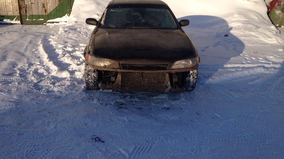

всем привет! такой вопрос к знатокам как отличить ДВС 1jz gte tt до 1994г. и после 1994г. в книге так написано даже немного в мозгах отличие есть по пинам(проводам)!

отличия есть в мозгах, это наличие TRC и Snow режима вроде так. Смысл в том, что на дорестайл и те и те можно. А тебе зачем?
Машина троит точнее на 3 искра хорошая а на 3 почти нет свечи катушки игнитор коса в порядке я думаю что это мозг
Подцепи любой мозг от 90 и попробуй, в твоем случае подойдет любой.
Я цеплял рабочий машина на прогревочных немного лучше работает а в остальном так же
Чек загорается?

Рой дальше, может провод перебит где-то, прозвони, найди распиновку колодки идуще к мозгам посмотри саму колодку может где-то один провод отломался или на соплях держится. Я не думаю что проблема в мозге.
Хотя не уверен что поможет

Шерсти проводку на катушки.вскрывпй косу до них и смотри там.была такая проблема.причем работают 2-4-6 илт 1-3-6

к сожалению автопроизводители используюn в кабельных изделях механический тип задела проводника в соеденитель (обжим, зажим). Это дешево и ускорят производство жгута, но у этого типа соединения есть основной недостаток — окисление. На пасту раньше не сажали да и сейчас не многие бренды ее использует. Поэтому
не важно пусконоладка или проблемы с зажиганием, перестало работать или работа не корректна, первым делом смотри контакт. Почти всегда проблемы в схемотехникой и обеспечением работы потерей контакта или неправильным расключением, т.к. прибор или агрегат без электрики — лишь железо. Можно загорячится и посадить все на пайку, это на века. Но в вашем случае думаю достаточно прозвонить и пробить сопротивление, после чего переделать задел и посадить на качественную термоусадочную трубку (например Deray с клеевым слоем).
