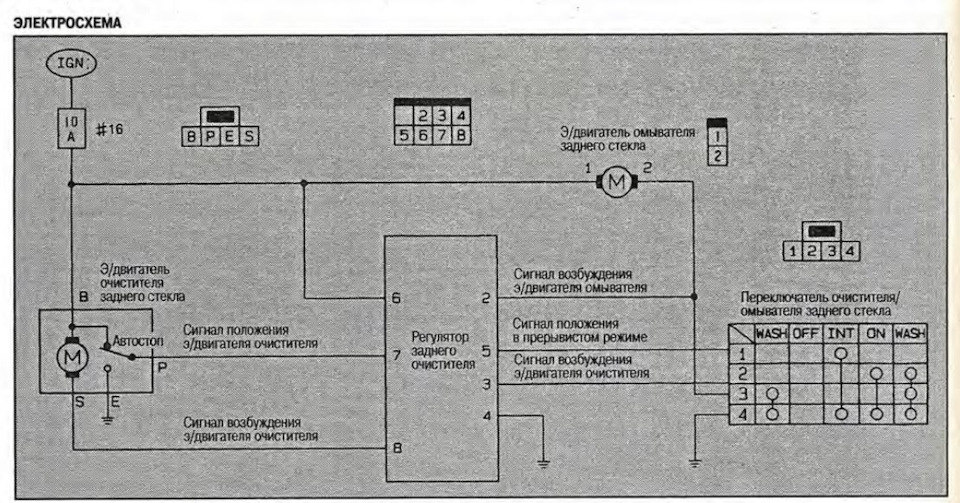

Одним из пунктов описи косяков, выявленных после сборки, был:
1) Не работает задний дворник

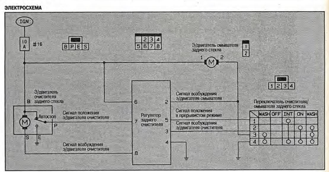

Сначала подумал, что проблема связана с рестайлингом (мотор заднего дворника с рестайл машины), т.к. именно с ним ранее были связаны проблемы по электрике, но нигде не нашел упоминания, что при рестайле что-то поменялось в схеме работы заднего дворника.
Потом вспомнил, что при сборке 180sx тоже не работали дворники, тогда ротор моторчика приварился ржавчиной к статору, а момента мотора не хватало, чтобы его провернуть, тогда эту проблему решил разборкой корпуса.
Притащил моторчик домой и 12Вольтовым трансформатором проверил его работу – он работал штатно. Пришлось доставать мануал и искать электросхемы.

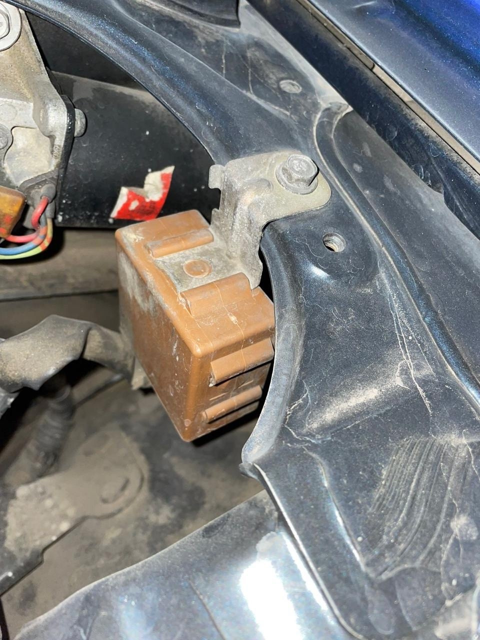

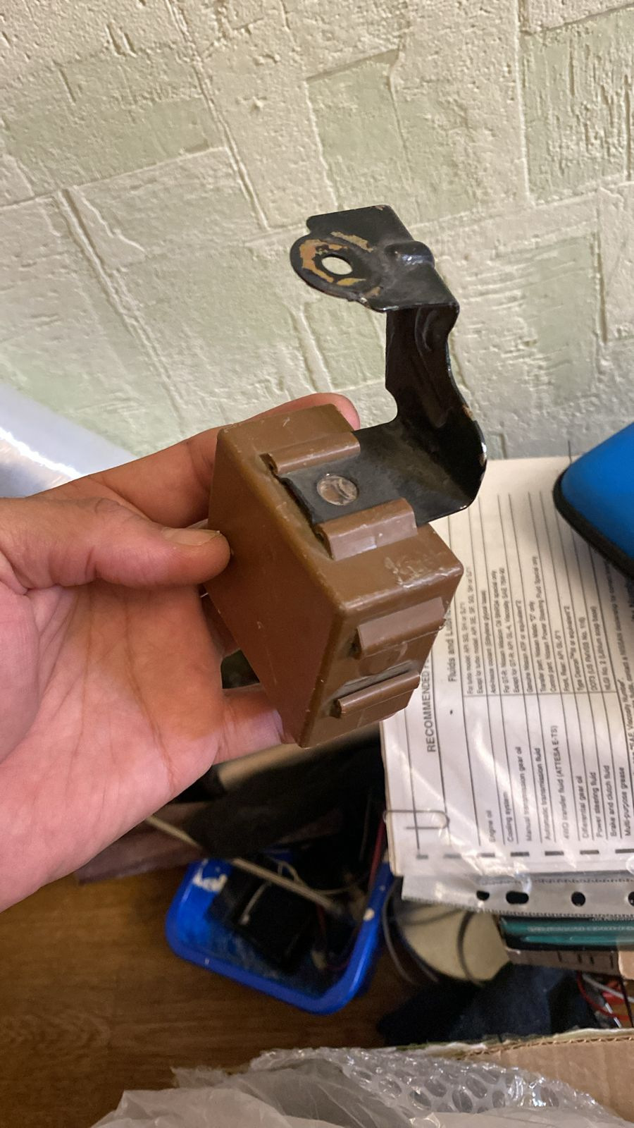

С машиной мне не досталось реле заднего дворника и на подкапотной косе, к сожалению, его не было. Как обычно это бывает, для BNR34 существует свой уникальный кронштейн реле заднего дворника, который снят с производства. Я купил отдельно реле и кронштейн якобы от BNR34 вслепую, но по приходу стало ясно, что кронштейн уж точно не родной, но само реле подошло идеально.
Что пришло:
Как по заводу выглядит:
Балку управления задним дворником напомню я купил от S15, что тоже меня напрягало, т.к. ранее уже столкнулся с подобной проблемой, к примеру: схемы работы кольца туманки s15 и BNR34 отличались.

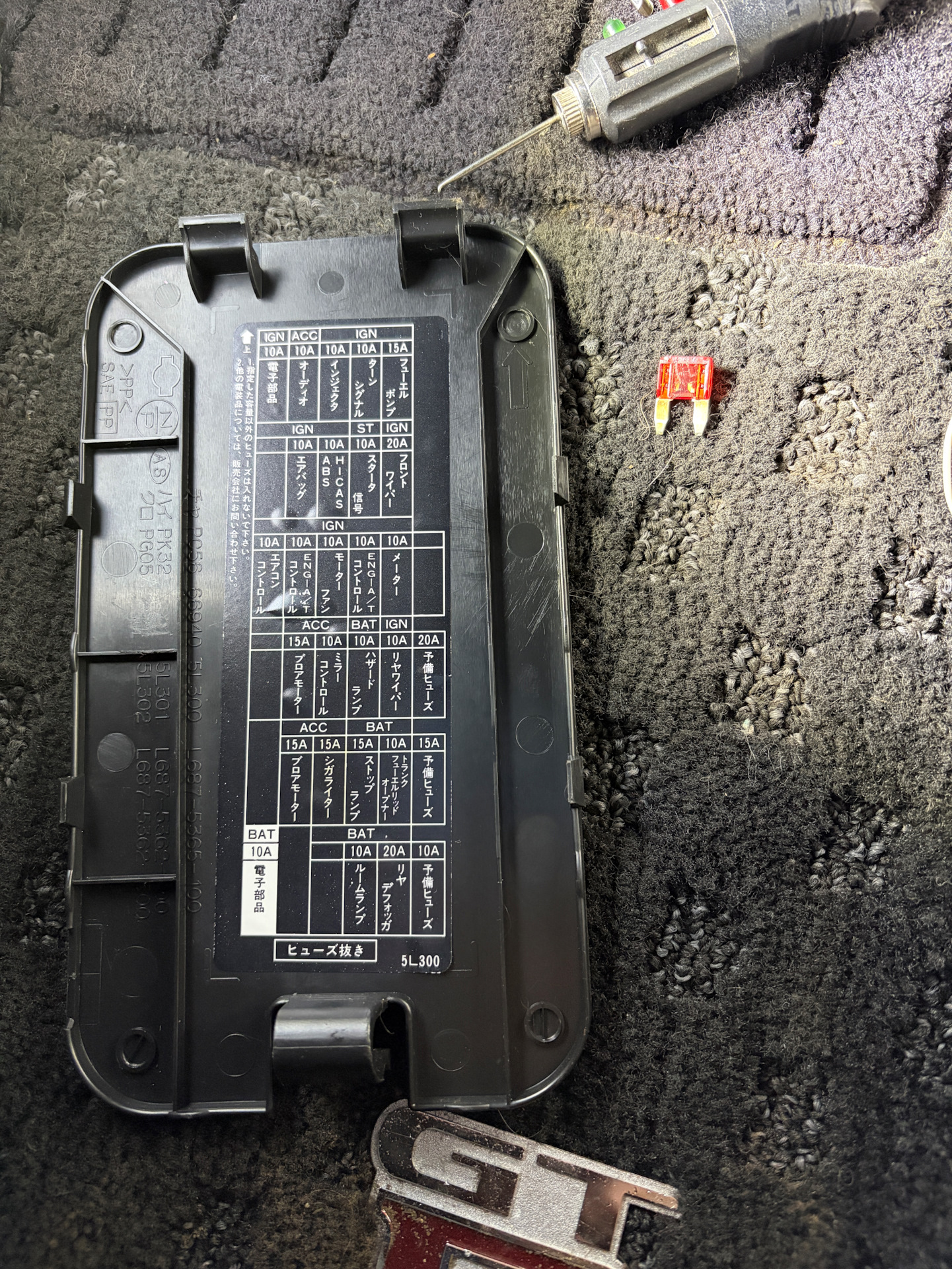

После долгих изучений схем, распечатал их + распечатал страницу с русского мануала для R34 и пошел в бой. Потом сердце йокнуло: дай думаю проверю 16# предохранитель и вот, что обнаружил:
Вспотел искать запасные предохранители, спасибо Виктору Легай (LeeGuy88), в свое время, вместе с запчастями, он мне их подложил в качестве комплимента.

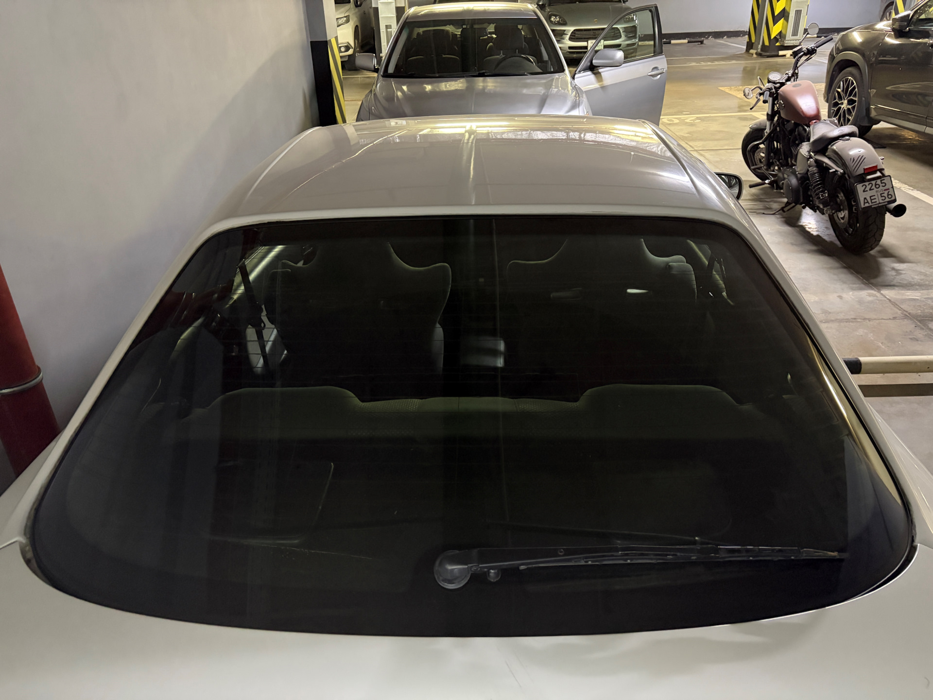

Поменял пред и вуаля, все работает. Судя по следам на стекле, поставил сам дворник я правильно + моторчик заднего стеклоочистителя работает штатно (с жидкостью пока не проверял):
Этим закрываю опус про технические косяки при сборке.
