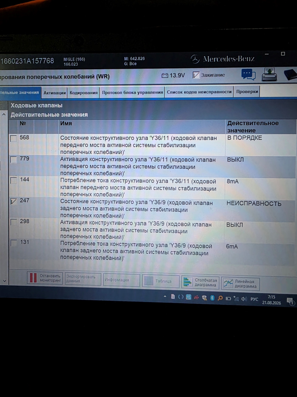

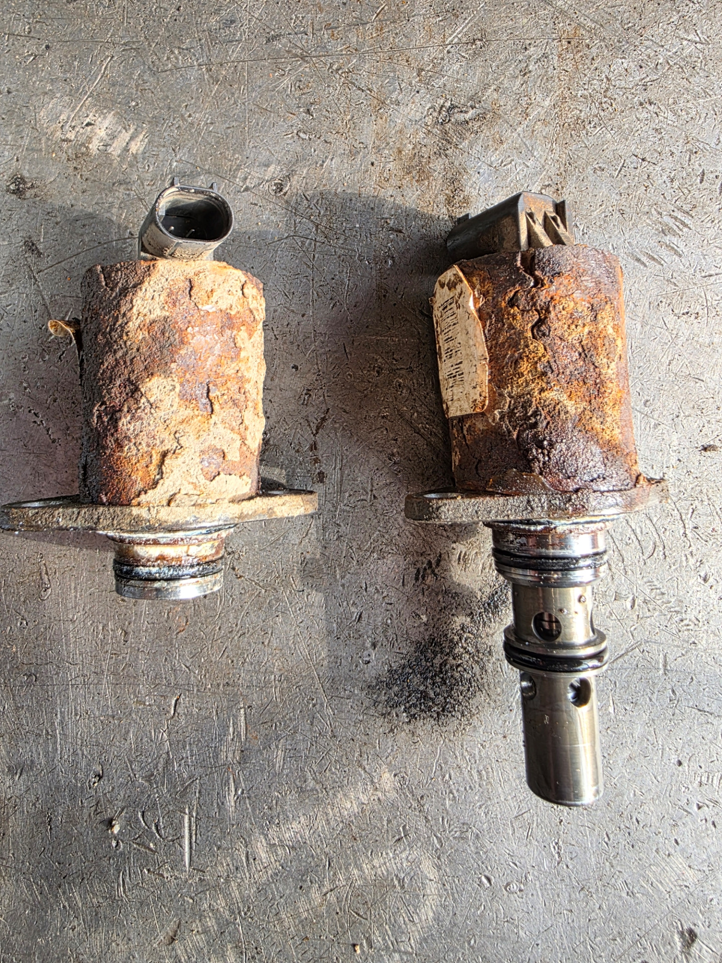

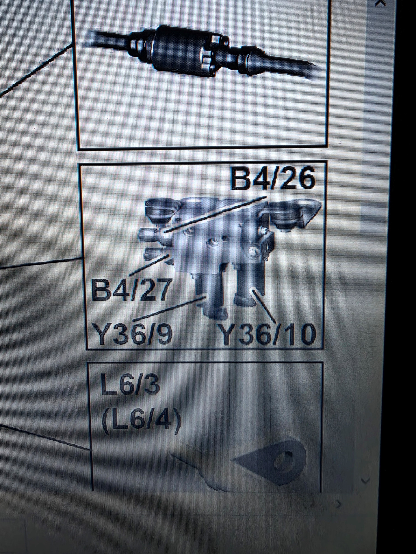

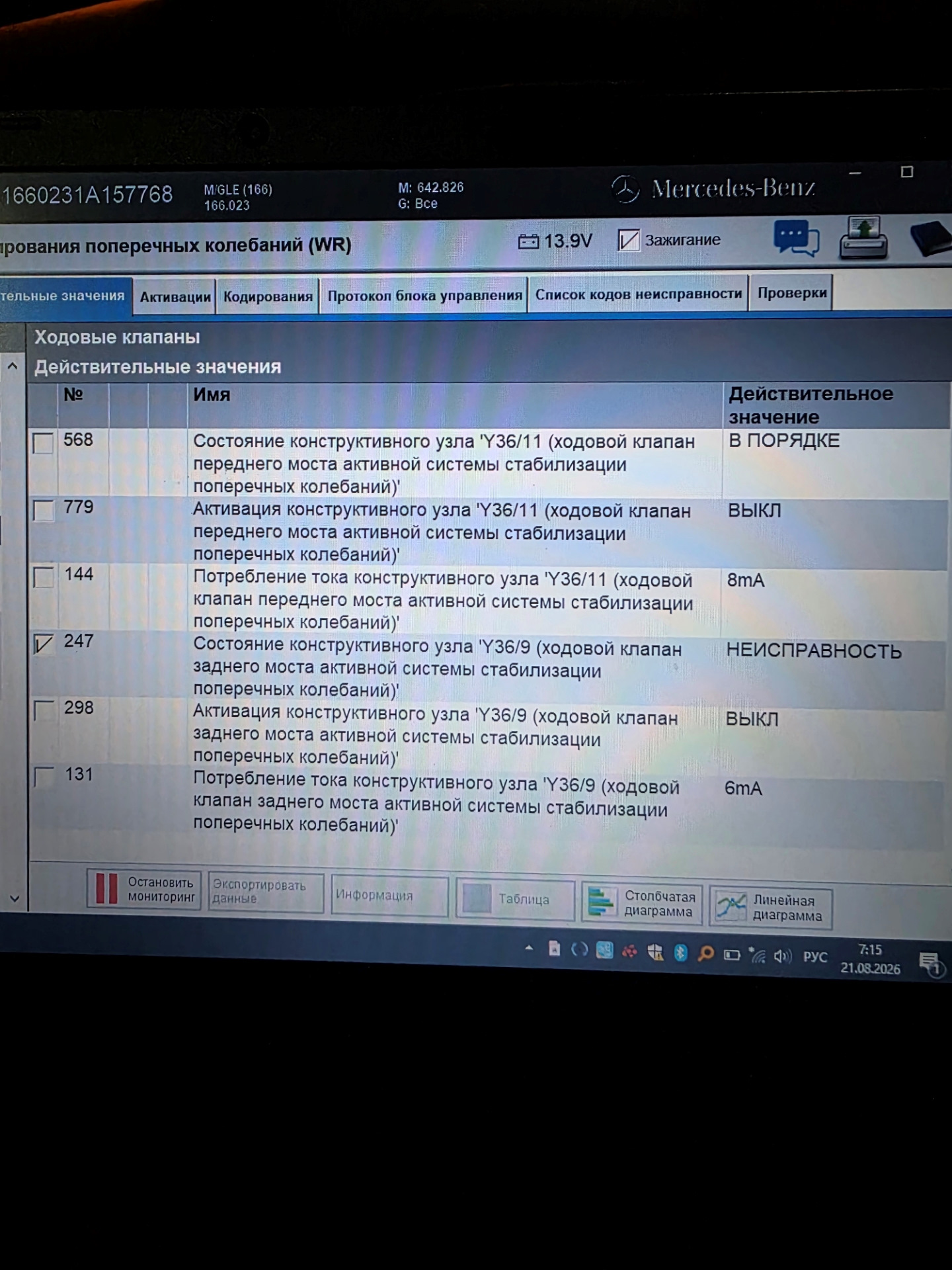

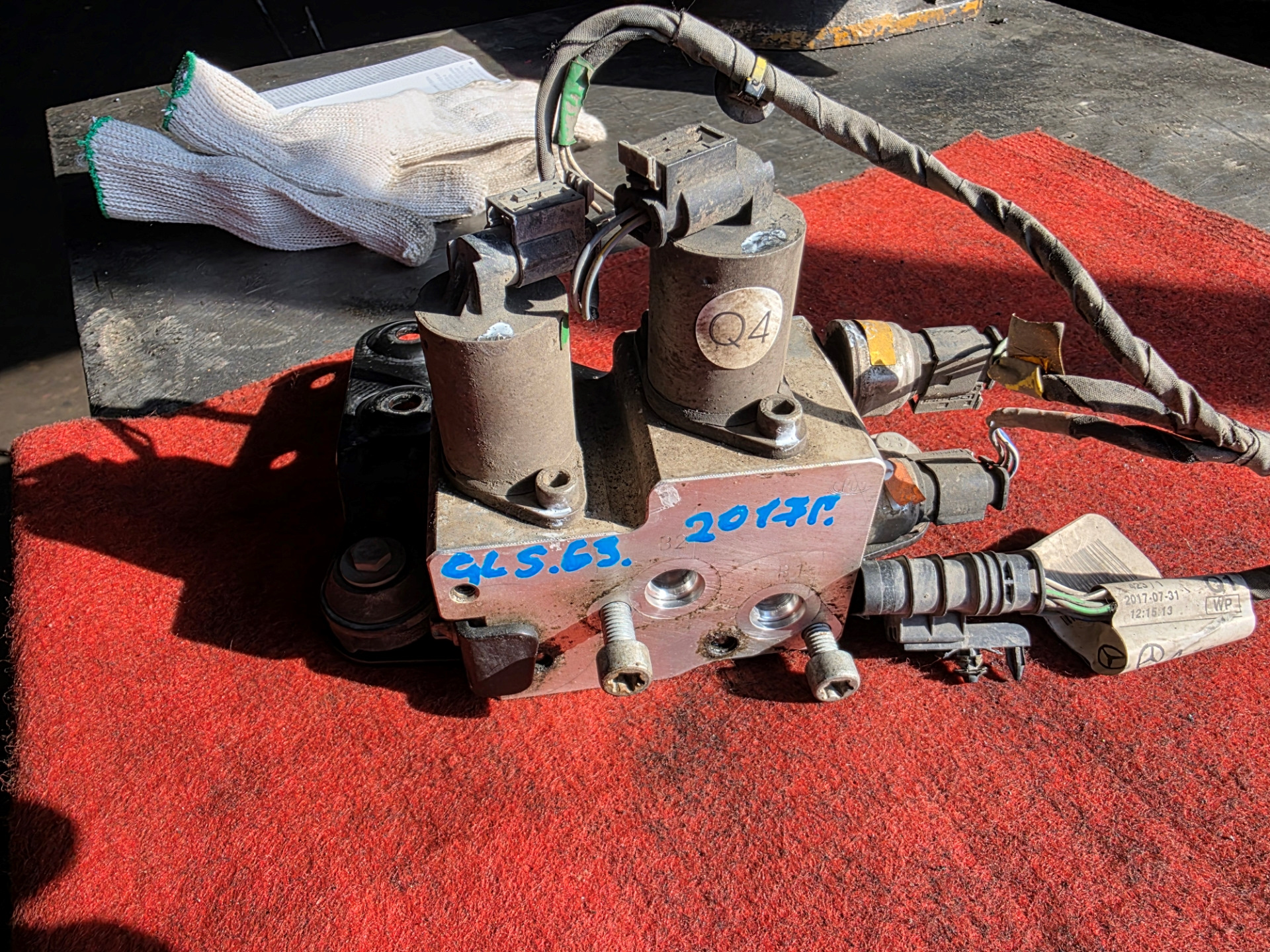

Давно уже висела у меня ошибка по активному стабилизатору. На рулёжке это особо сильно не сказывалось но раздражало, ведь в мерсе должно все работать ! Ошибка указывала на неисправность клапана стабилизатора зад.моста Y36/9. На просторах инета и в чатах узнал что клапан отдельно в продаже очень тяжело найти, а если и найдешь то цена конь. Решил искать тогда гидроблок в сборе с клапанами. Когда узнал ценник немного поплохело и решил пока так поездить…пришло время, надо делать ! Нашёл гидроблок (42 т.р) на разборе с машины 2017 г., искал чтоб клапана на нём были последней ревизии Q4, они более живучие и понадежнее вроде как.

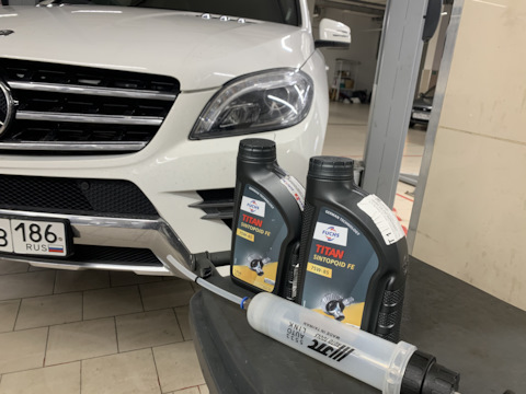

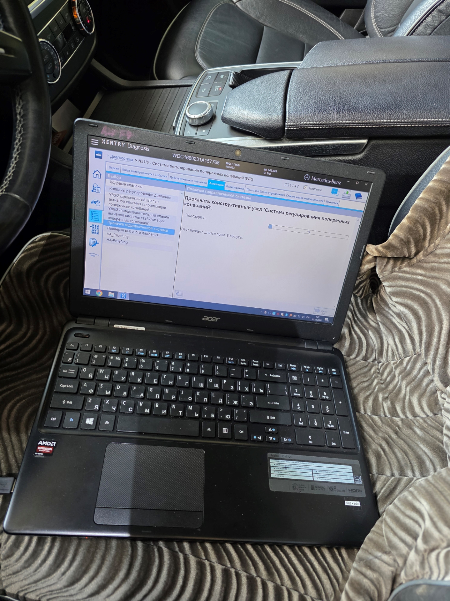

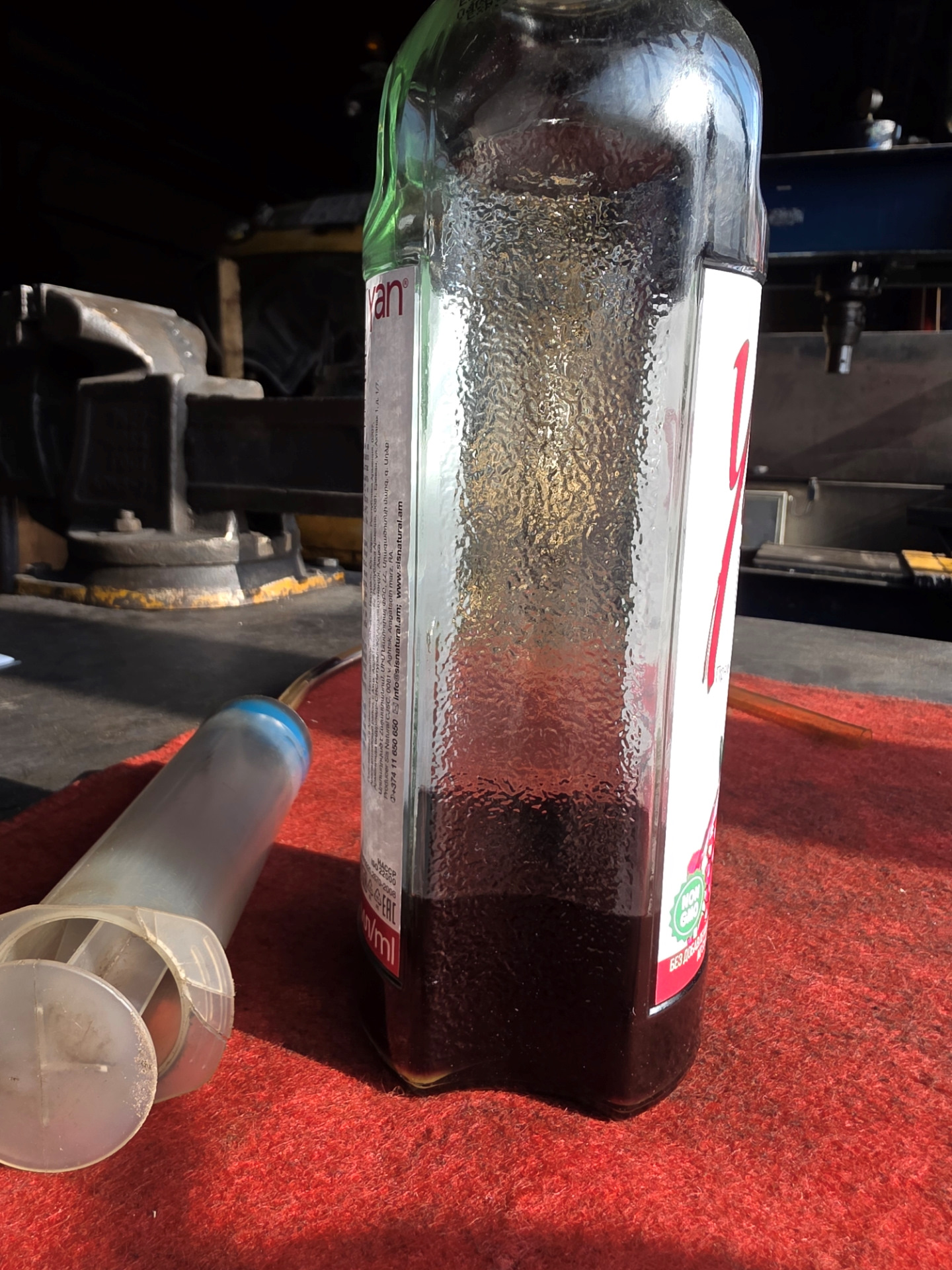

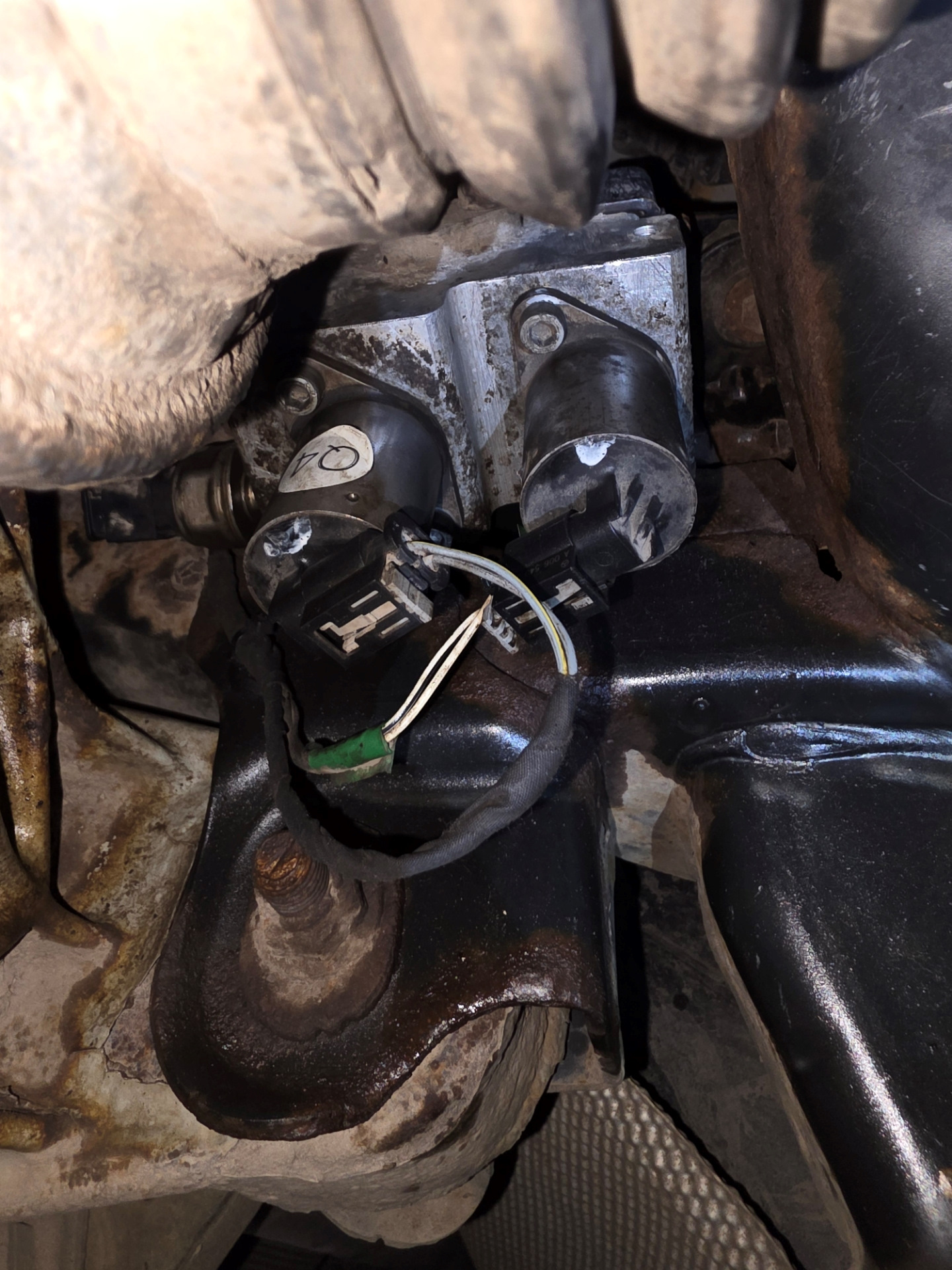

Решил заморочиться заменой сам. Закупил также жидкость для системы ACS 2 литра Fuchs/Pentosin 601429774. Проверил что ноутом с Xentry можно прокачать систему. Загнал на яму и "глаза боятся руки делают". На самом деле ничего сложного. Решил сам гидроблок не менять, это муторно, заменил только оба клапана с контрактного. Жидкость по факту понадобилась только 1 литр. Старая жидкость откачивалась шприцом из бачка, была сильно грязная. Далее беру ноут, удаляю ошибку по клапану, включил прокачку системы, которая длится 6 минут. После прокачки система делает проверку высокого давления. Все прошло успешно !
Покатавшись 1 день. Решил еще раз обновить жидкость в бачке, чтоб почище была.
