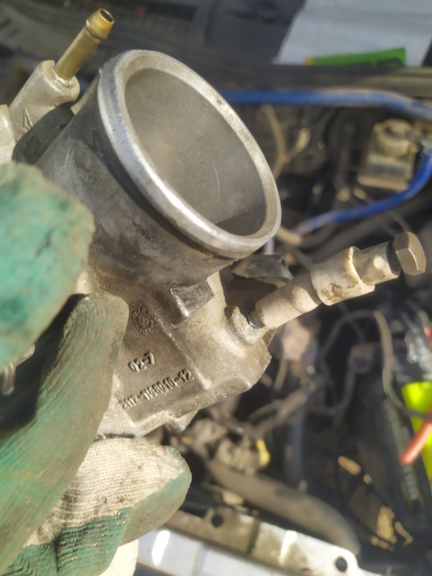

Всех приветствую! Недавно столкнулся с такой проблемой, на холодную машина едет просто изумительно, как надо, при прогреве же начинается подхват за жопу и тупняки. Тросиковый газ, ДМРВ Бош оригинал, показания в норме, ДД НОВЫЙ, ДТОЖ НОВЫЙ, метки на месте ( и по маховику тоже если смотреть) Давление в топливной рампе 3.8 на горячую, не падает. Подсоса тоже нет. Компрессия 14-13. Мозги BOSH 7.9.7, шита под евро 2.
Стоит холодный впуск свечи и катухи новые и не дешман.
Подскажите проблема на горячую
Пробег: 150 000 км
