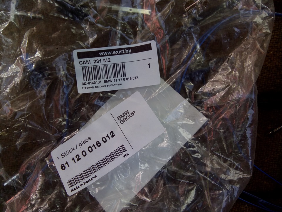

-комплект проводов регулятора скорости BMW (можно обойтись и без него)
-инструкция EBADoc16771 (все делаем по схеме)

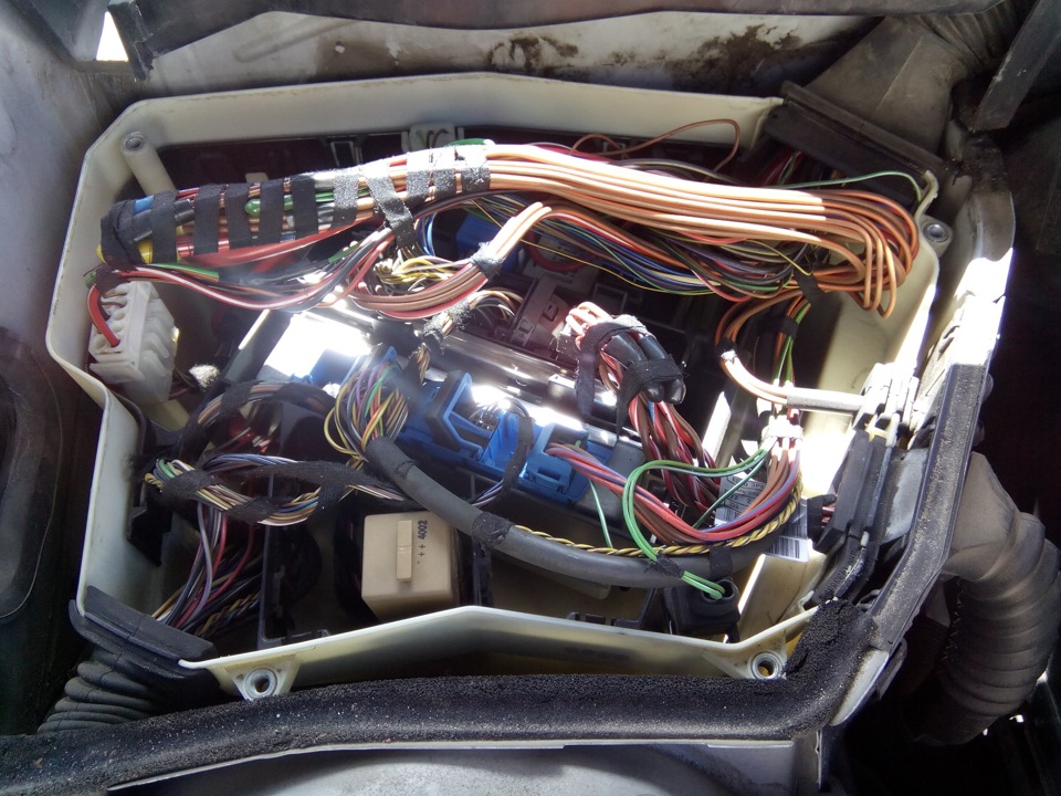

Еще нужно добраться до блока света(возле правой ноги пассажира), либо к панели врезаться, я выбрал первый вариант, но фото так и не сделал(.
Вcе заработало:клавиши на руле, подсветка их, и конечно круиз)

Добрый день. Купил набор проводов но никак не пойму как он может достат от руля к блоку света что у ноги пасажыра. Как ви ето зделали?
Добрый день. Себе поставил кнопки для мультируля но только подключил до контактного кольца. можете подробней написать как вы подключали круиз, магнитолу и подсветку. Сейчас в фишке что идёт в кольцо есть 6 проводов. если не ошибаюсь то нада 9.
У тебя наконечник провода к ЭБУ подошел?
я купил точно такой же набор, но к моему ЭБУ он не подходит ( E46 двиг. M47TU, DDE 58 pin)
форма разъемов другая
к рулю все подошло, подсветка кнопок заработала, а вот круиз не могу подключить
подошел, все норм.
