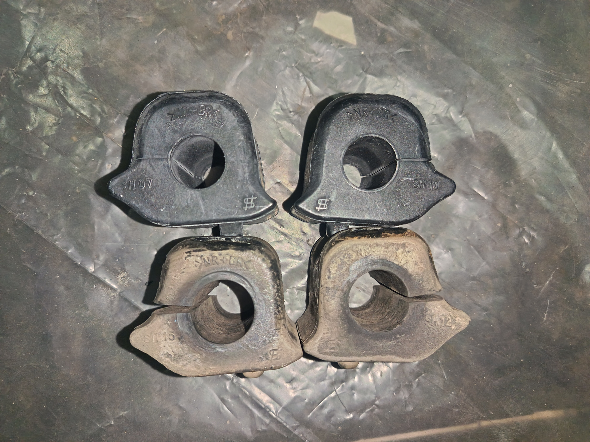

Всем здравствуйте.

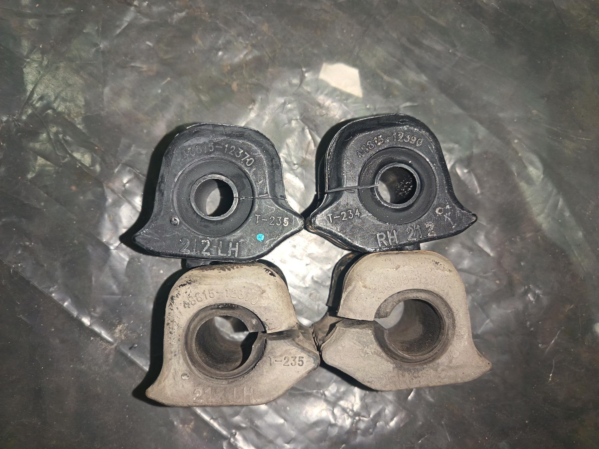

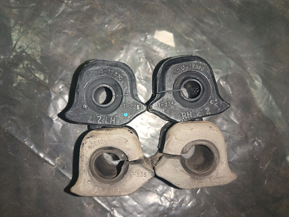

Начали все-таки подстукивать втулки стабилизатора CTR.
Еще осенью 2023 года были куплены корейские втулки Shin hwa T-234/235 по цене около 500р за обе.
Как выяснилось позже CTR является упаковщиком по втулкам, а производителем втулок является Shin Hwa.
По итогу втулки CTR прослужили 50 т.км.
Сами втулки SH покрыты воском.
Болты крепления пластин дополнительно немного смазал смазкой для ШРУС
Едем дальше.

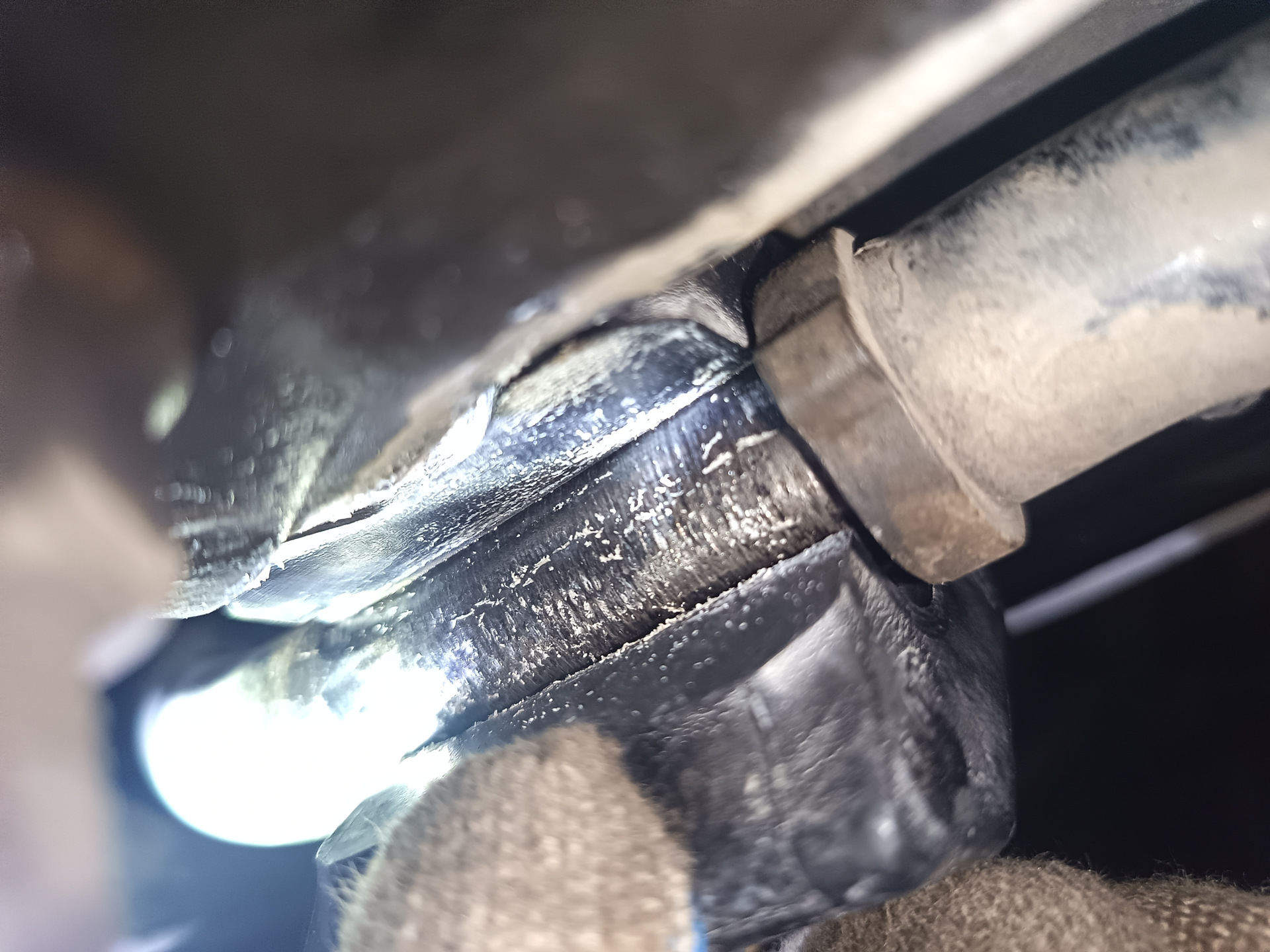

Съело конечно стабилизатор. Надо брать с правого руля на 25.4 мм. www.drive2.ru/l/736056240538397837/
Хороший вариант
В принципе дешёвые китайские около 3.5 лет проходили, тоже съедает стаб, ездим все до стука.
Одна пара sat отходила 47 ткм без скрипов. А вторая пара sat заскрипела при первых небольших отрицательных температурах.
