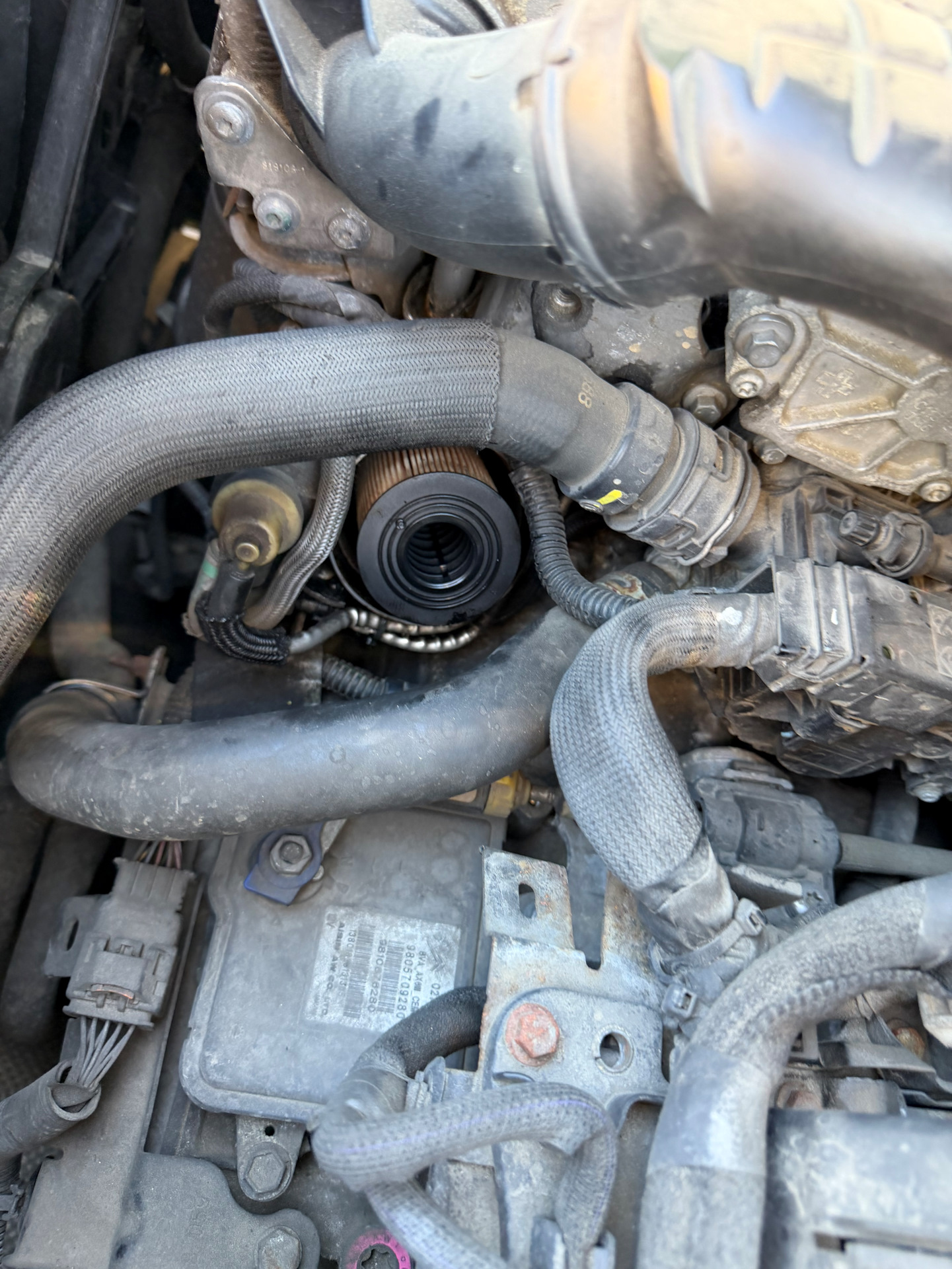

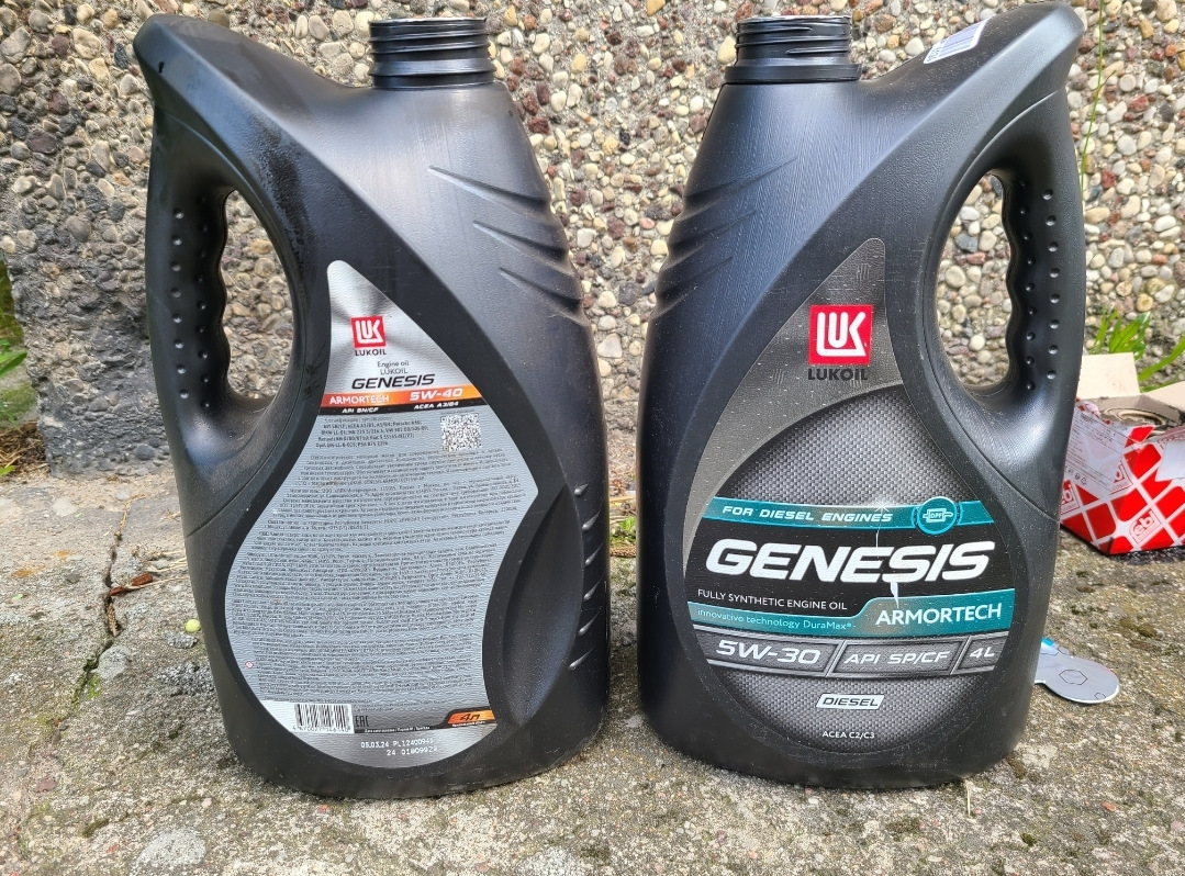

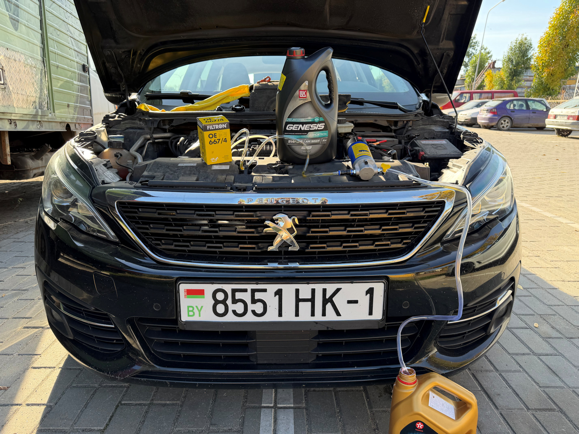

Замена масла, на этот раз прикупил насос для замены через щуп, очень удобная вещь.
В прошлую замену менял по стандарту и установил новую шайбу на пробку поддона, так что теперь можно не париться и менять через щуп.

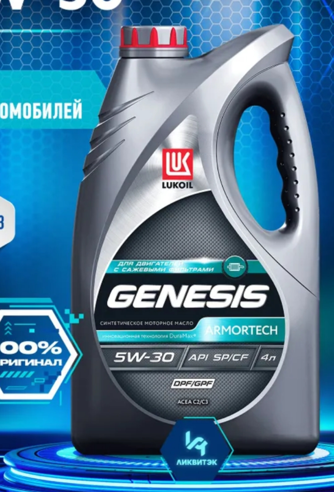

С повышением цен масло решил залить Лукойл GENESIS Armortech 5w30, многие его льют и не жалуются, да и по цене приятно.
1. Масло — Лукойл GENESIS Armortech 5w30
2. Маслянный фильтр — FILTRON OE667/4

Привет. Сколько удалось слить через щуп ?
Привет, перед работой было на середине щупа, слил 3,5 где-то, под разными углами вставлял трубку, больше не шло, думаю под 0 все забрало с поддона. Все пишут что обычно больше высасывает, чем через пробку выходит.
Опа опа опа. Расскажите, если не сложно, как это масло дружит с экологией на наших 1.6 и 1.5 дизельках?)
Да тут можно даже не рассказывать, снизу в комментариях люди пишут что тоже льют, ACEA c2/c3 есть, сажевику будет хорошо. Хотя я его через две недели буду вырезать, еолис кончился

Масло специально для машин с сажевыми фильтрами
Нормальное масло. Лью в два авто с 1.6 bluehdi . В одном с 132 к теперь 192 к, во втором с 152, сейчас 191. Замена каждые 8+-к.

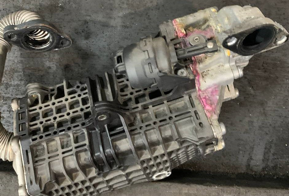

С маслом понятно. А с антифризом то что произошло, куда делся?
Там же болячка на 1.5hdi с теплообменником, к пробегу 100к начинает подъедать антифриз, визуально не заметно, подтёков нет. Он может течь как во внутрь, так и снаружи, у некоторых за неделю может уйти 500мл, я пока подливал раз в 5000 км около 50-100мл, но в видео бухнул сразу с запасом) Уже купил оригинал на замену, буду в скором времени менять, работа по замене около 16-18 т.р. Дело стремное, антифриз с сажей смешивается внутри и налипает, у кого подъедало большие объёмы антифриза каналы напрочь были забиты, что ошибки выскакивали и машина не ехала. Также бывает, что смесь сажи и антифриза налипает на клапанах и клапана подвисают, съем гбц и чистка.
Я почему спросил, у меня таже тема. 100 мл на 1 к км +-. С кондеем и в жару за + 40 гр. может уйти быстрее… Зараза ((
Буду менять ремень грм видимо нужно еще и теплообменник.
Тут уже многовато, кого знаю с 1.5 hdi и если не меняли теплообменник егр, антифриз уходит у всех, у кого-то больше, у кого-то меньше, у одного после 70 тыс уже начал уходить. Заметил, если норма уровня, уходит медленно, если выше нормы залить, то уходит быстрее до нормы.

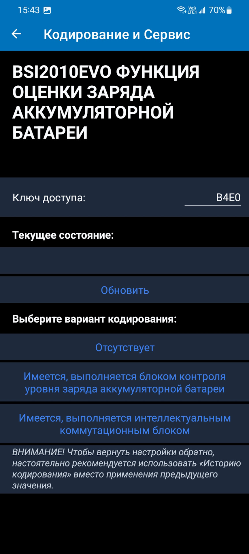

Вопрос: вы после замены акб его прописывали. Я на днях тоже поменял старый на новый. Было efb 70ah/760 стало AGM 72ah/760.
Как его внести Лексией?

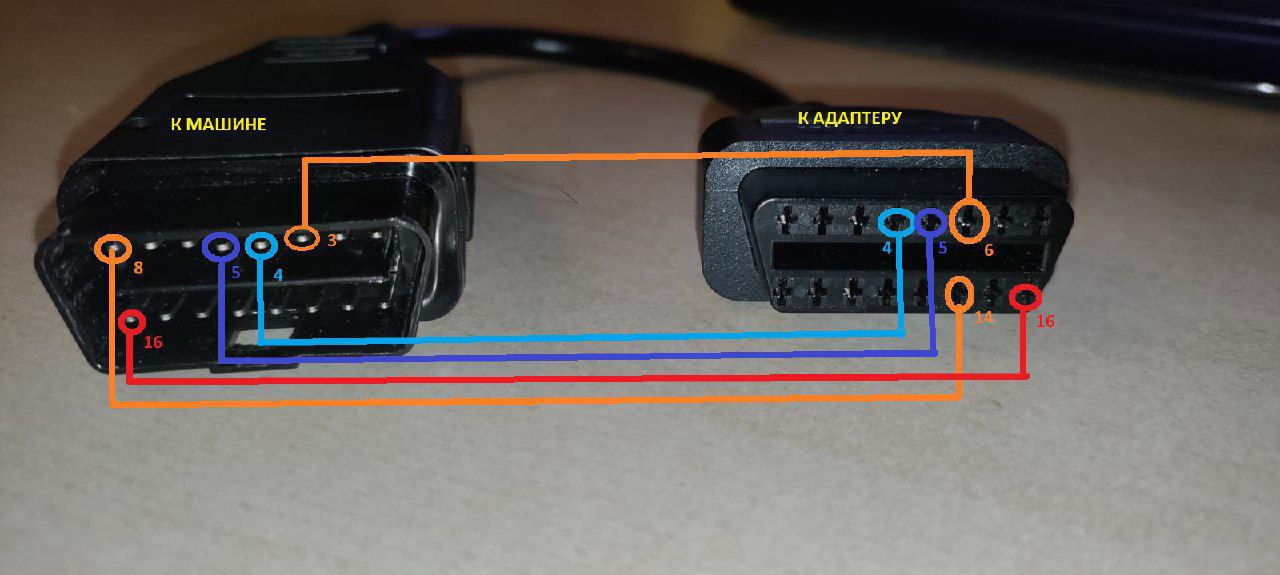

Да нужно в diagboxe поменять тип акб на agm, так как разные технологии, умная зарядка не будет его заряжать высокими токами. И также прописать замену акб, чтобы мозги сбросили информацию по акб. Можно и без лексии, нужна elm и переходник сделать и diagbox будет работать без лексии по блютуз. Я на Али заказал мама и папа, скрутил 4 или 5 проводков и готово

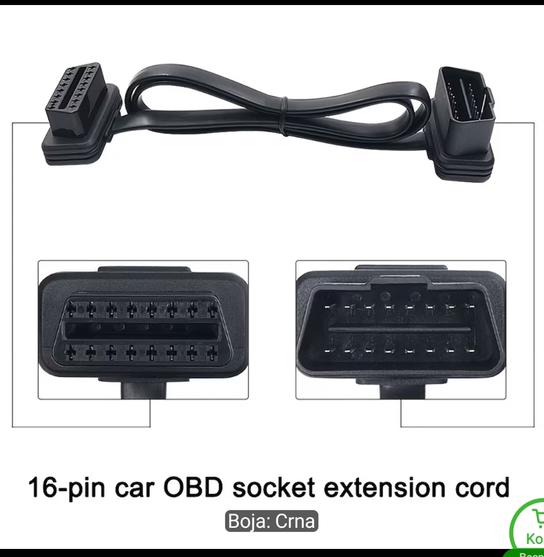

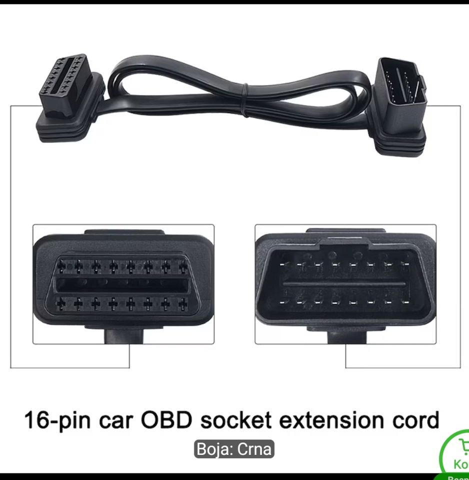

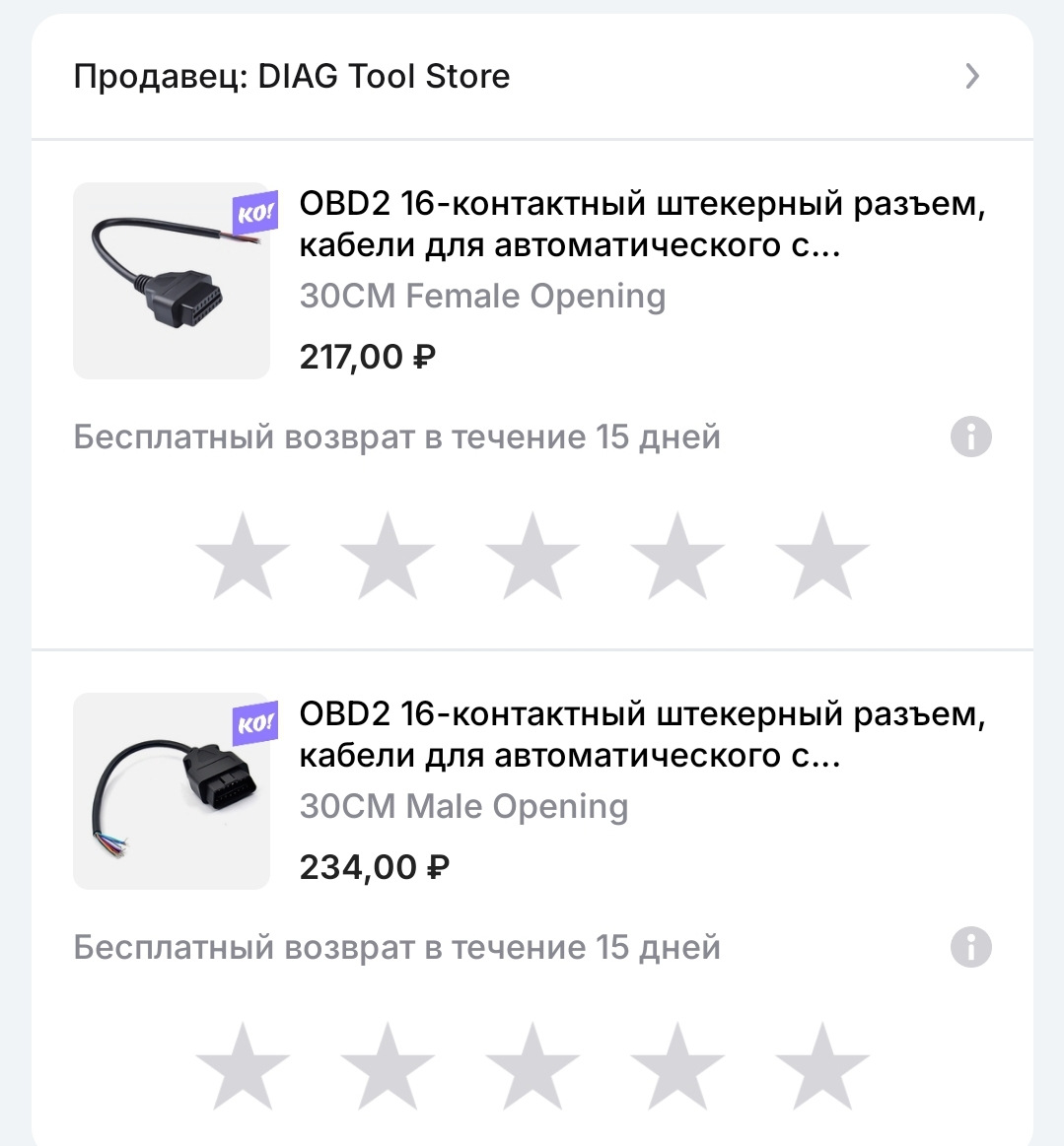

Я купил такой. Это не то?
Норм, перепиновать если позволяет, если нет, то разрезать и соединить по схеме

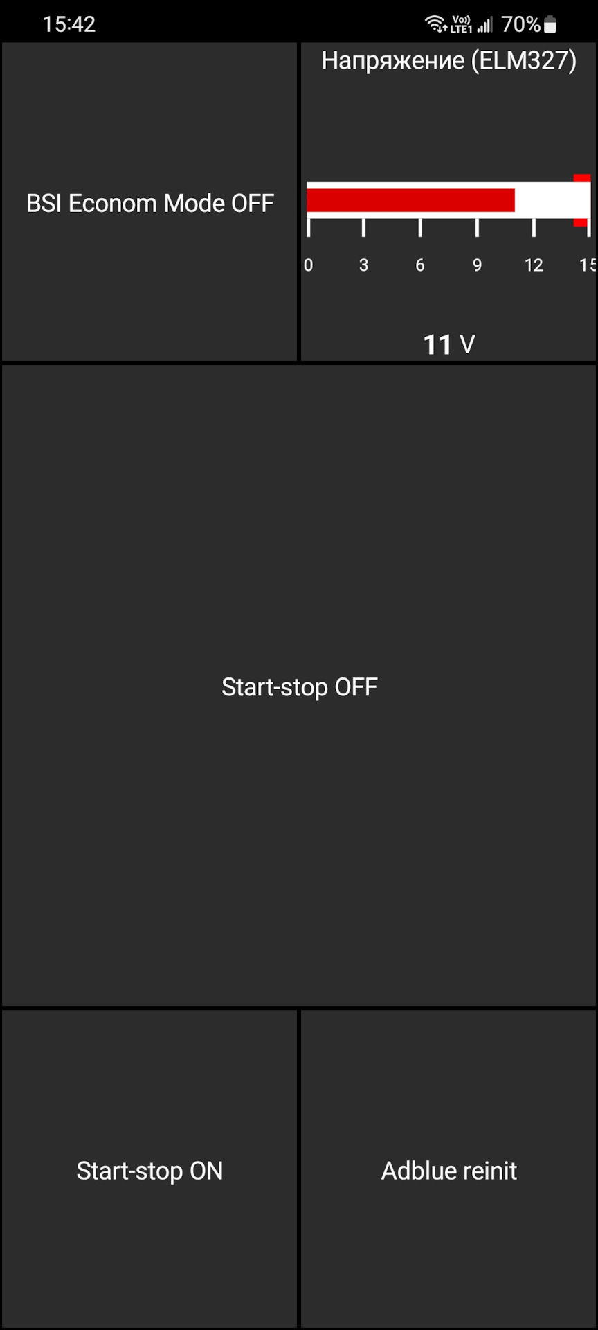

Фига. Тупой вопрос: а как так)) то есть он как то подругому работать с елм и кар сканером начинает

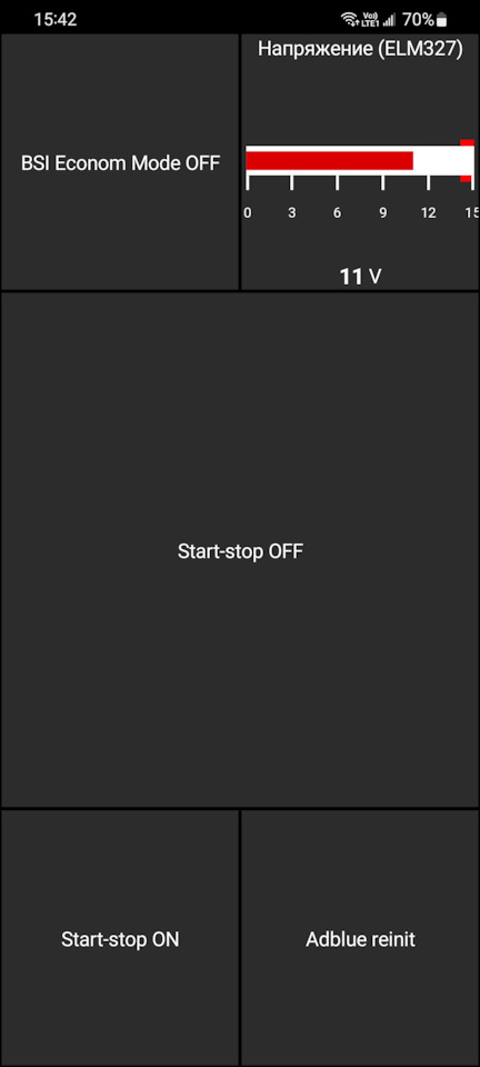

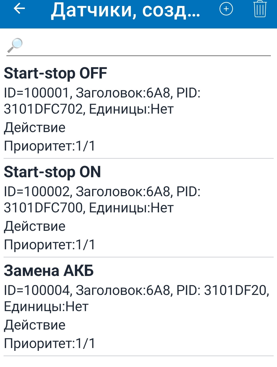

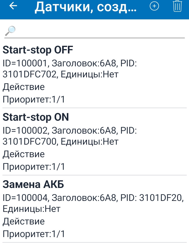

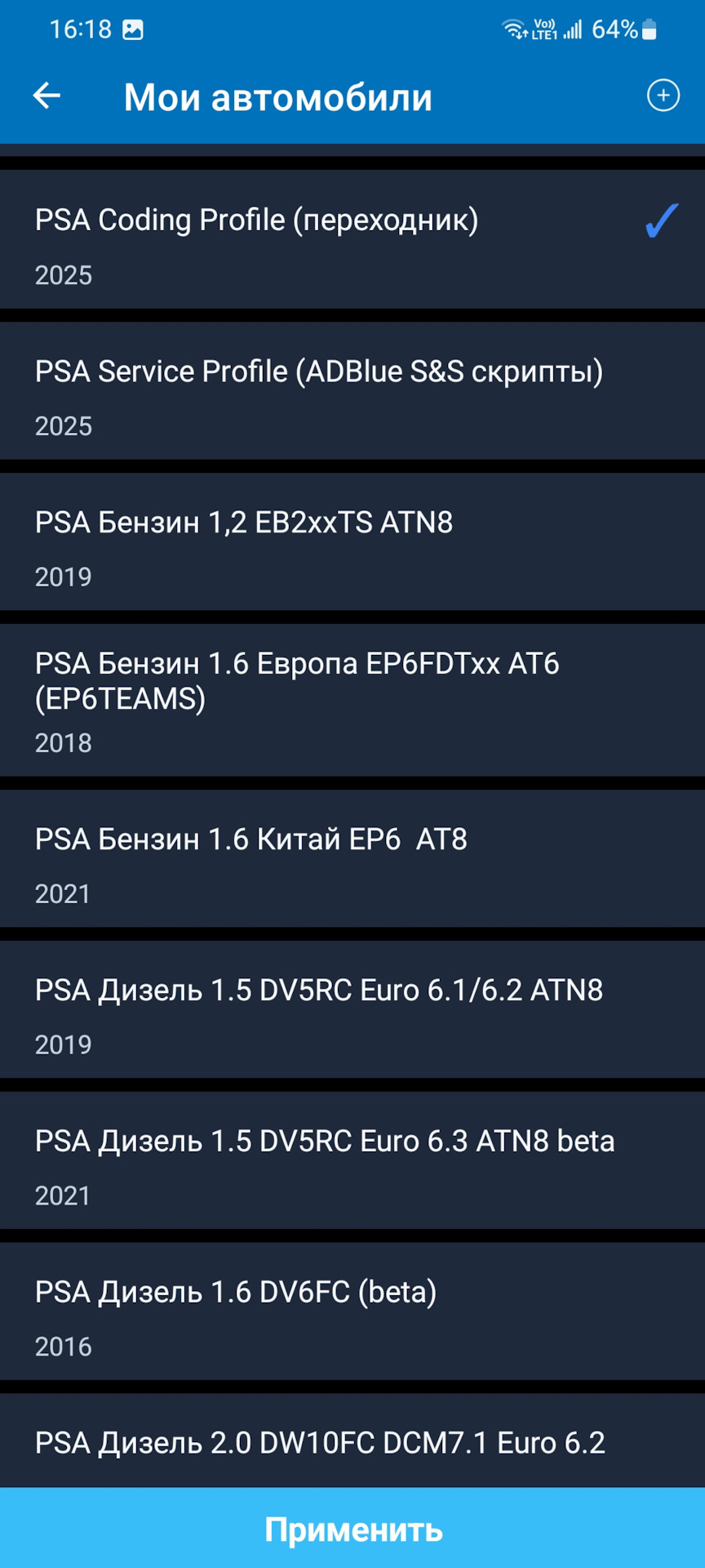

Конечно, в режиме переходника появляется доступ к программированию авто. В приложении Car scanner. Там можно отключать умную зарядку, отключать старт-стоп, делать реинициализацию адблю, включать другой звук дворников, переключать режим тэнов на страны с очень холодным климатом, отключать полностью габариты, отключать автоскладывание зеркал и другое. Ну и подключить елм к diagbox можно с переходником.

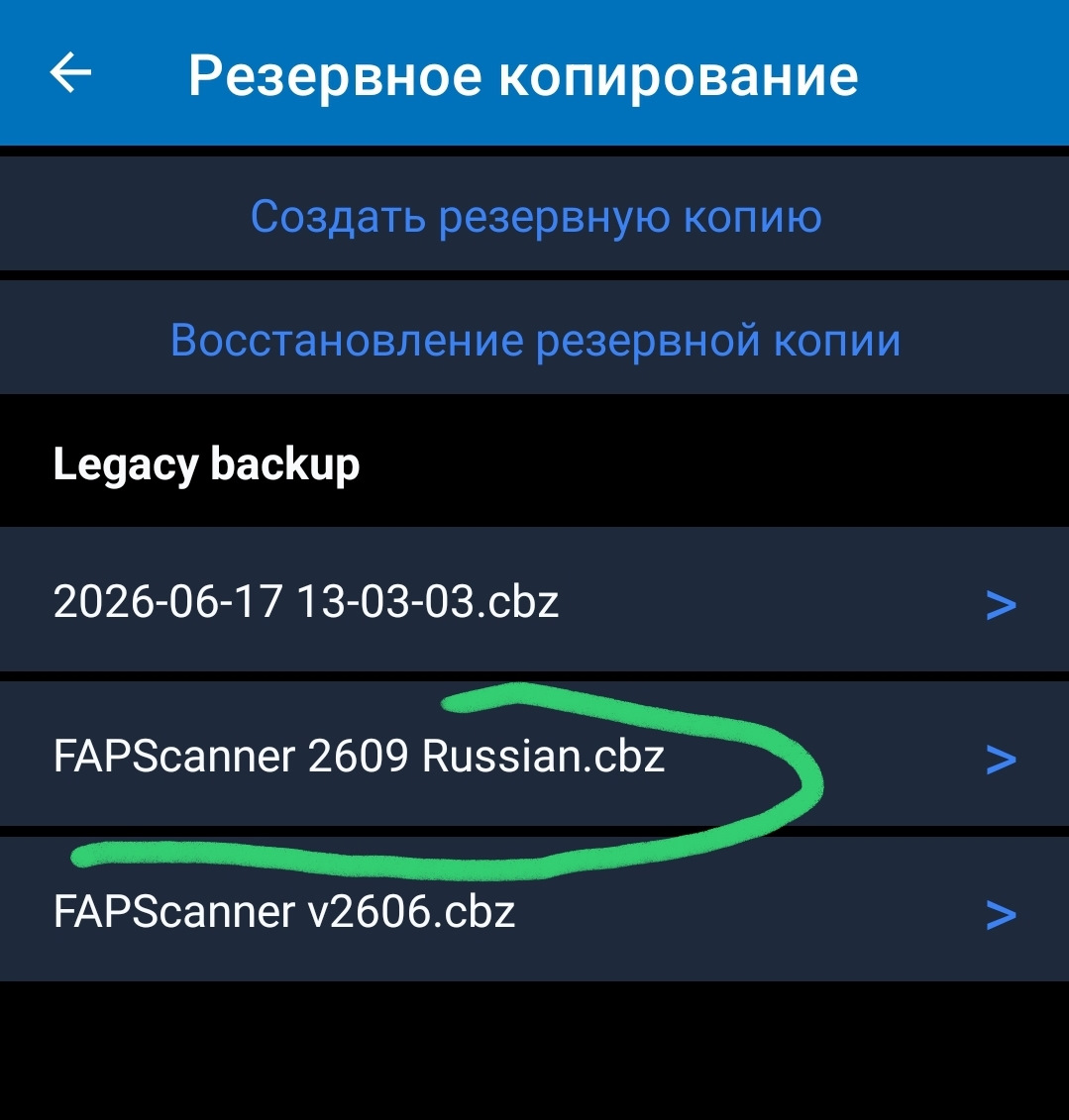

Старт стоп я с этим удлинителем отключил сразу как акб поменяли. Включатся стал зараза моментом)) Но для этого я файл скачивал и загружал в кар сканер.
Скачал и для акб, может не тот?
Скачать и добавить в карсканер готовый профиль, там уже всё настроено под наши машины. Единственное проверял на 308p5 там уже переходник не работает, так как obd пины в этой машине расположены иначе

Только теплообменник, прокладки не меняют, егр заодно почистят

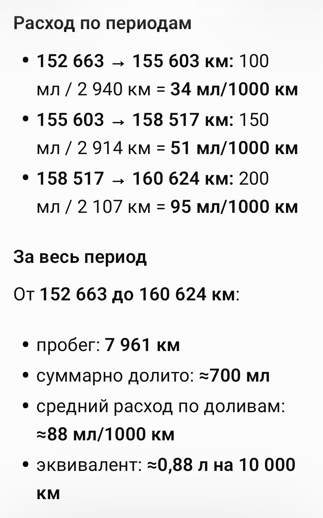

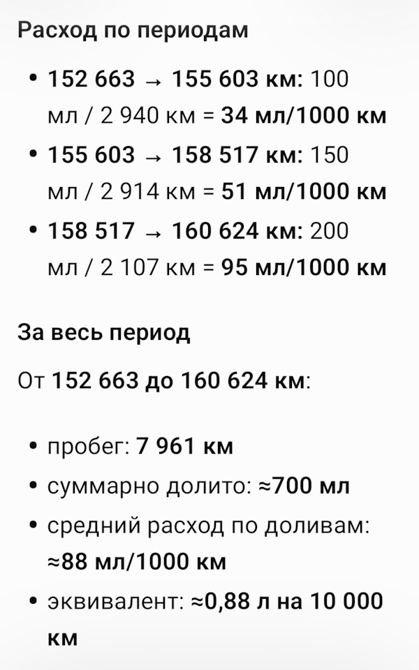

MRaft

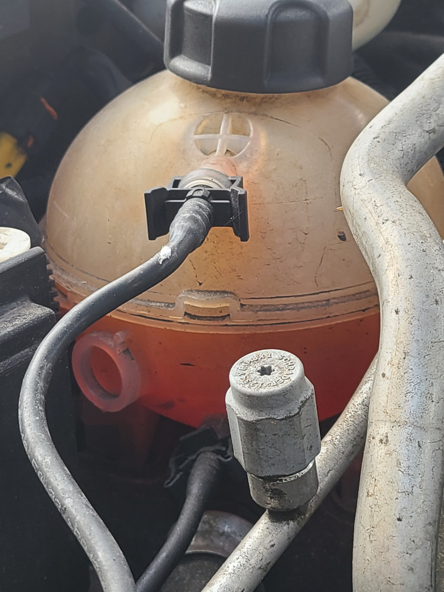

Сейчас глянул, уже уровень, а наливал прилично выше, проехал 4000 км
Если по видео, то походу теже 100 мл на 1 к км ушло

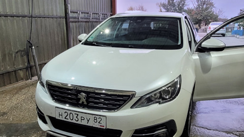

Рест на 1.6?🤨
Так точно😊, по заводу.
Вот это единорог один на миллион)
Такой и искал) редкая модификация, переходная в плане двигателя
А автомат 6 и 8 ступенчатый?
6ст
