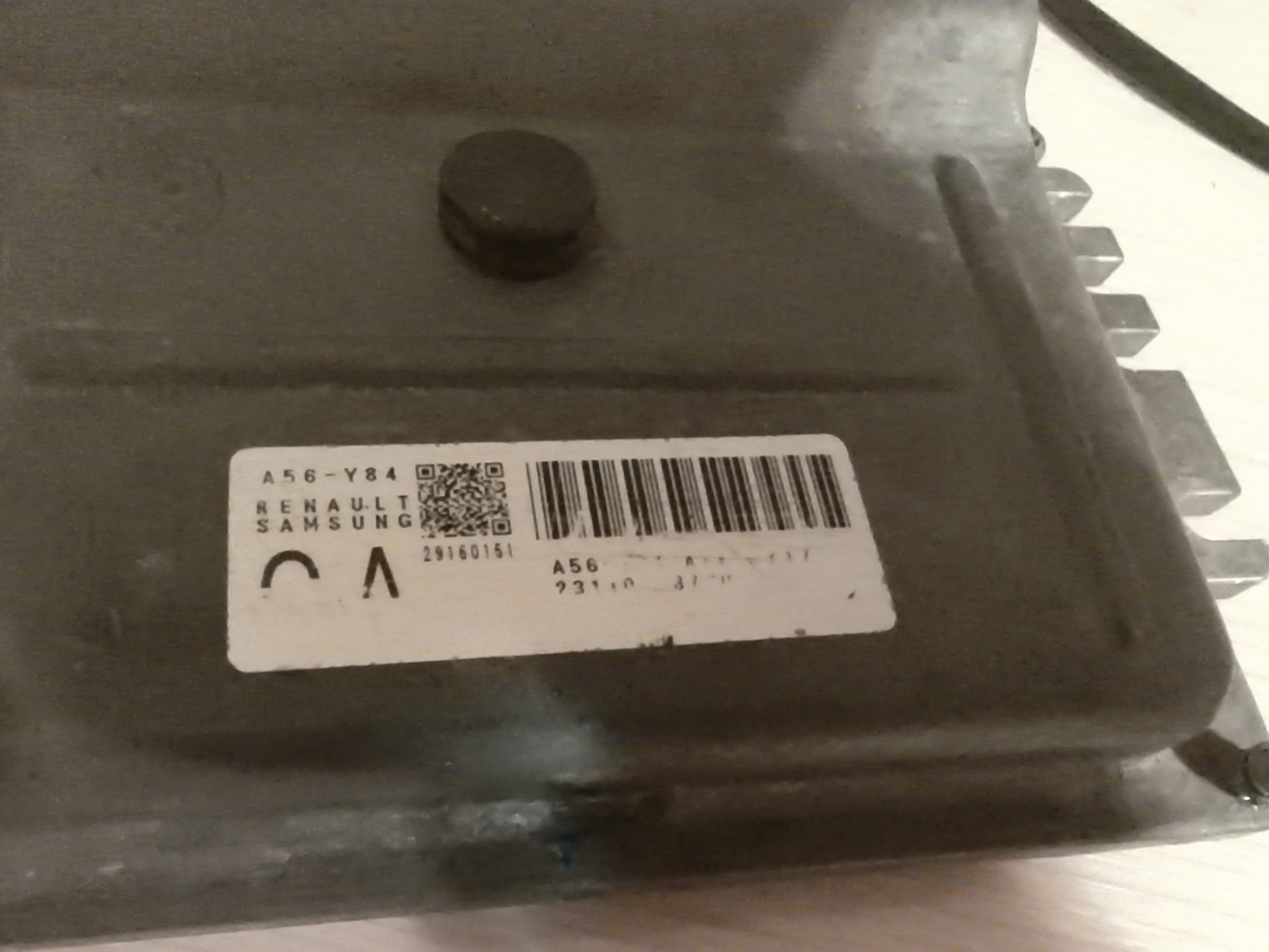

Откатал я на альфе 7к км то есть отпуск в РБ и назад, все работает четко. Сейчас круиз представляет собой плату, без доп контроллера пульта, сделал кнопки напрямую в основную плату. Функционал такой — без подключения концевиков, только педаль и кнопки, по сути ручная газулька. Кому надо могу продать платы. И тут самое интересное, я решил сделать штатный круиз)) В нашем блоке проц sh7055, у него есть часть функций круиз контроля в прошивке, заложена ниссаном, а часть выпелена. Донором для не достающий функций послужил найденный ROM с максимы. Сейчас я правлю стоковую прошивку уже несколько месяцев, планирую добавить еще двух режимку зажигания для газа, чтобы не юзать всякие вариаторы зажигания, памяти свободно аж 70 с чем-то килобайт в камне, вагон)) управление круизом будет через кан, добавил пару новых пакетов рядом со штатными. Работа колоссальная, но давно мечтал))

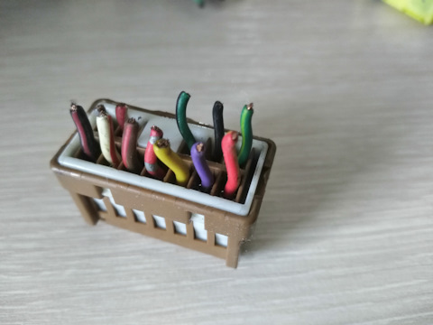

Фото распиновки штекеров подрулевых переключателей (памятка для себя)

Предлогаю Пока ездить на купленном комплекте, так как я делаю круиз на своей версии ПО эбу 343730, спрос будет, портирую на другие блоки

Второй вариант который сейчас разрабатывается, будет штатный в прошивке эбу, он сделан на моей версии донорского софта 343730, если появится спрос, портирую на другие

По железу все норм, в блок приходит скорость по кан, физически заходят тормоз/ сцепление + кинуть метр провода (корейцы зажали) под капоткой, чтобы ещё нейтраль появилась
