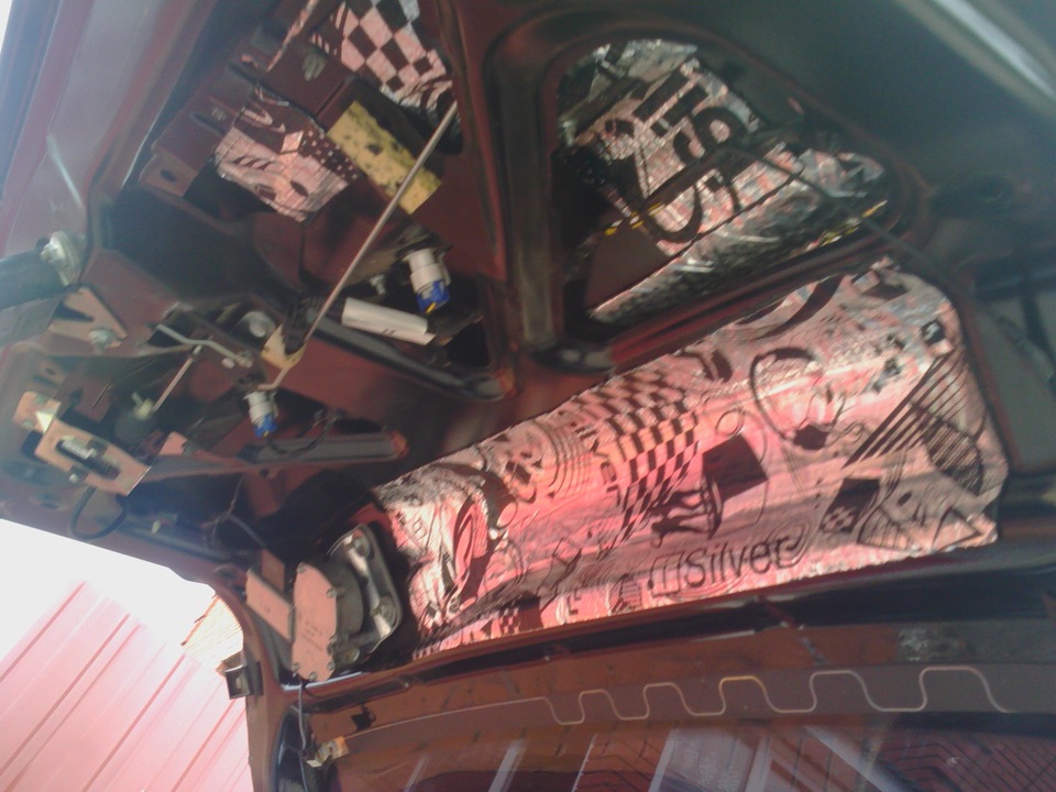

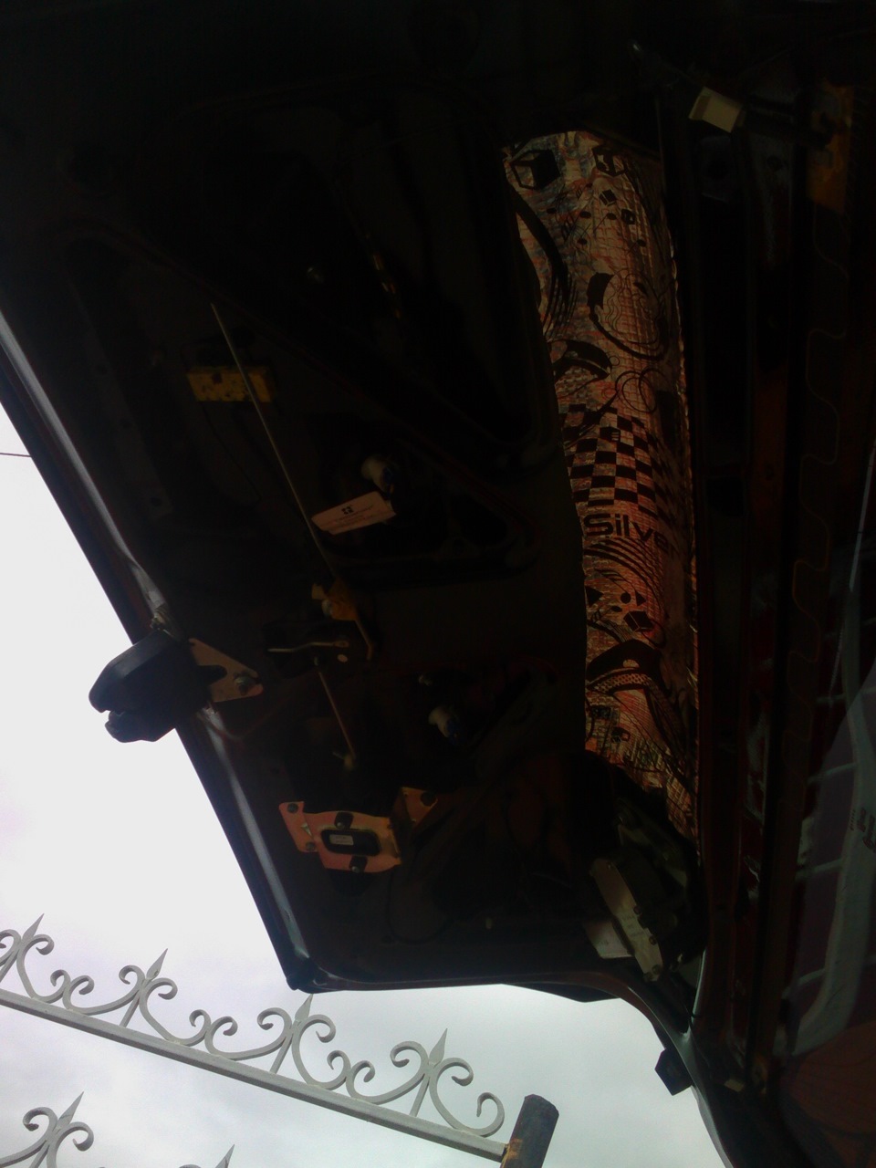

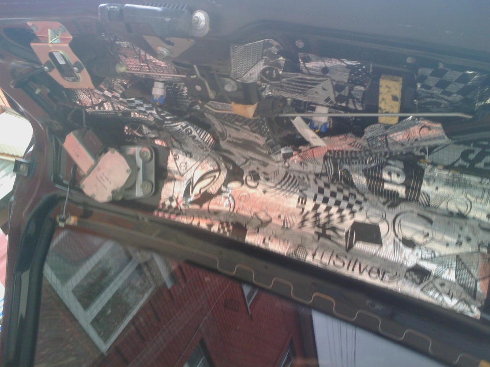

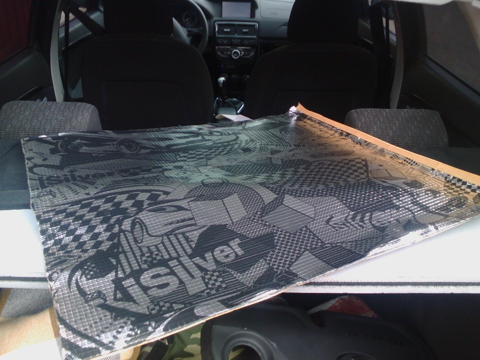

Привет всем, ездию на машине каждый день и последнее время начал появляться звон от крышки багажника, вчера покатался и стало вообще не приятно ездить, утром проснулся и сразу поехал в магазин купил два листа виброизоляции и лист герметон 7, ушло на крашку багажника полтора листа виброизоляции и 2/3 герметона.все заклеил и звон пропал все стало отлично. Можно считать первый этап шумоизоляции начался, скоро буду проклеивать двери, крышу, сам багажник, колесные арки, дно.

Меня тоже уже замучил багажник брякает на кочках. Тебе помогло то что ты сделал стоит заморочиться?
блин у меня тоже стучит, и до и после шумки, надо заваривать
Всмысле заваривать? У меня вот например с замком беда — скрипит, трется о скобку, уже и пластырь намотал — протер и его, все не могу придумать как это уничтожить
всмысле что с хэтчем ни хрена не сделаешь
An196

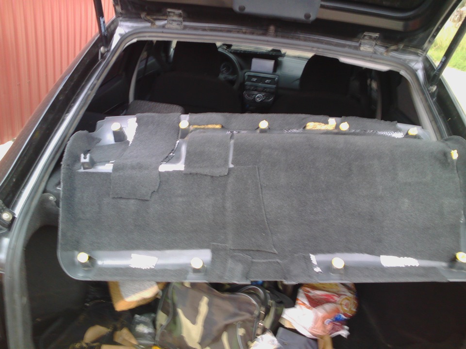

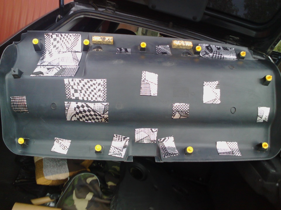

да нихера это не помогает, там гремит сам замок и сама пластиковая обшивка в местах скоб+ гремят боковины где штатыне колонки ставятся
An196
Оно того стоит, правда крышка стала чуть по тяжелее но эффект есть, у меня например весь шум который она издавала пропала, там где стоит моторчик и тд по сильнее проклеел, и саму обшивку крышки багажника наклеил виброизоляцию в тех местах, где что либо стоит, короче говоря стоит проклеить
