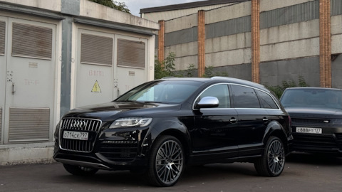

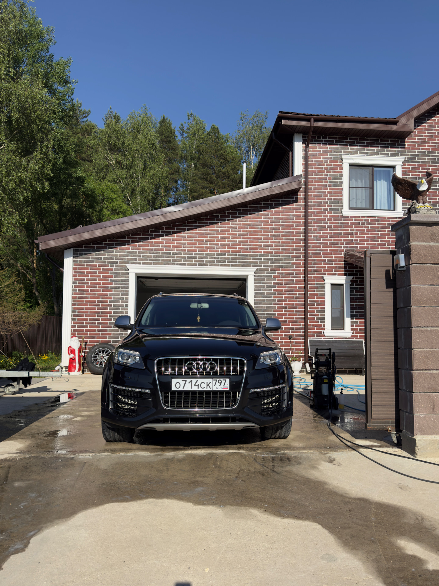

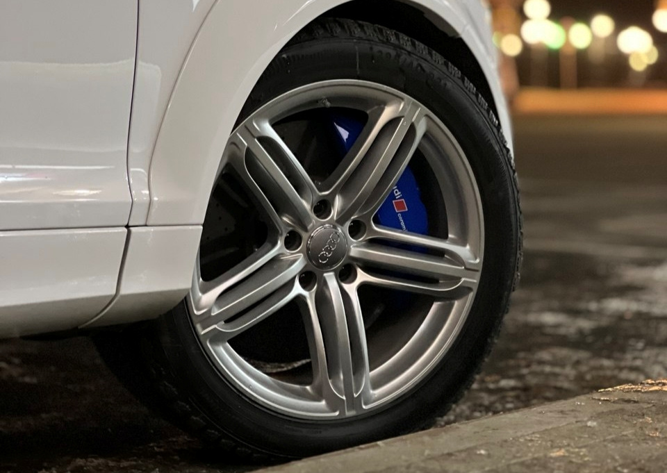

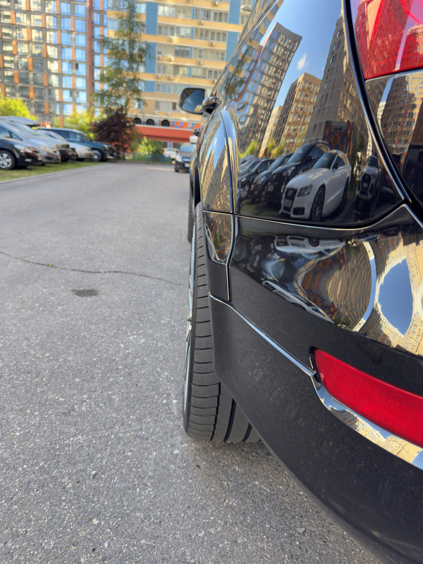

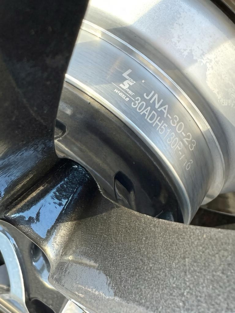

Наконец-то добрался до ребят на рынке, где они мне подобрали проставки и сделали идеальный вылет. Спереди получилось 20мм и сквозные болты, сзади 30мм проставка прикручена к ступице своими болтами, т.к. шире 25мм проставки сказали надо прикручивать к ступице уже. Конечно в идеале хотелось бы изготовить колеса уже с идеальным вылетом без проставок, но пока кайфую от такого.
Фото без проставок, глазам больно.
Следующим делом обязательно покраска тормозных дисков и суппортов, пока не определился в какой цвет.

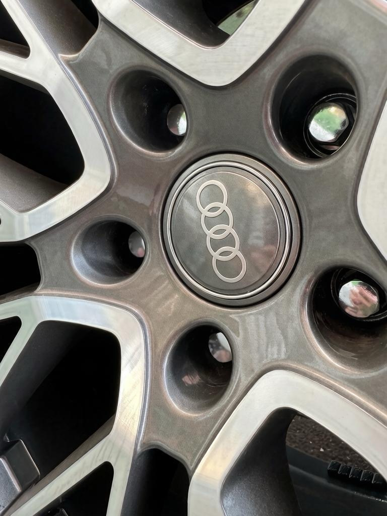

Новые болты, сказали итальянские, не стал надевать колпачки на них, катаюсь пока что так, а родные отчистил в идеал и думаю в гольванику отдать, кто делал так ?

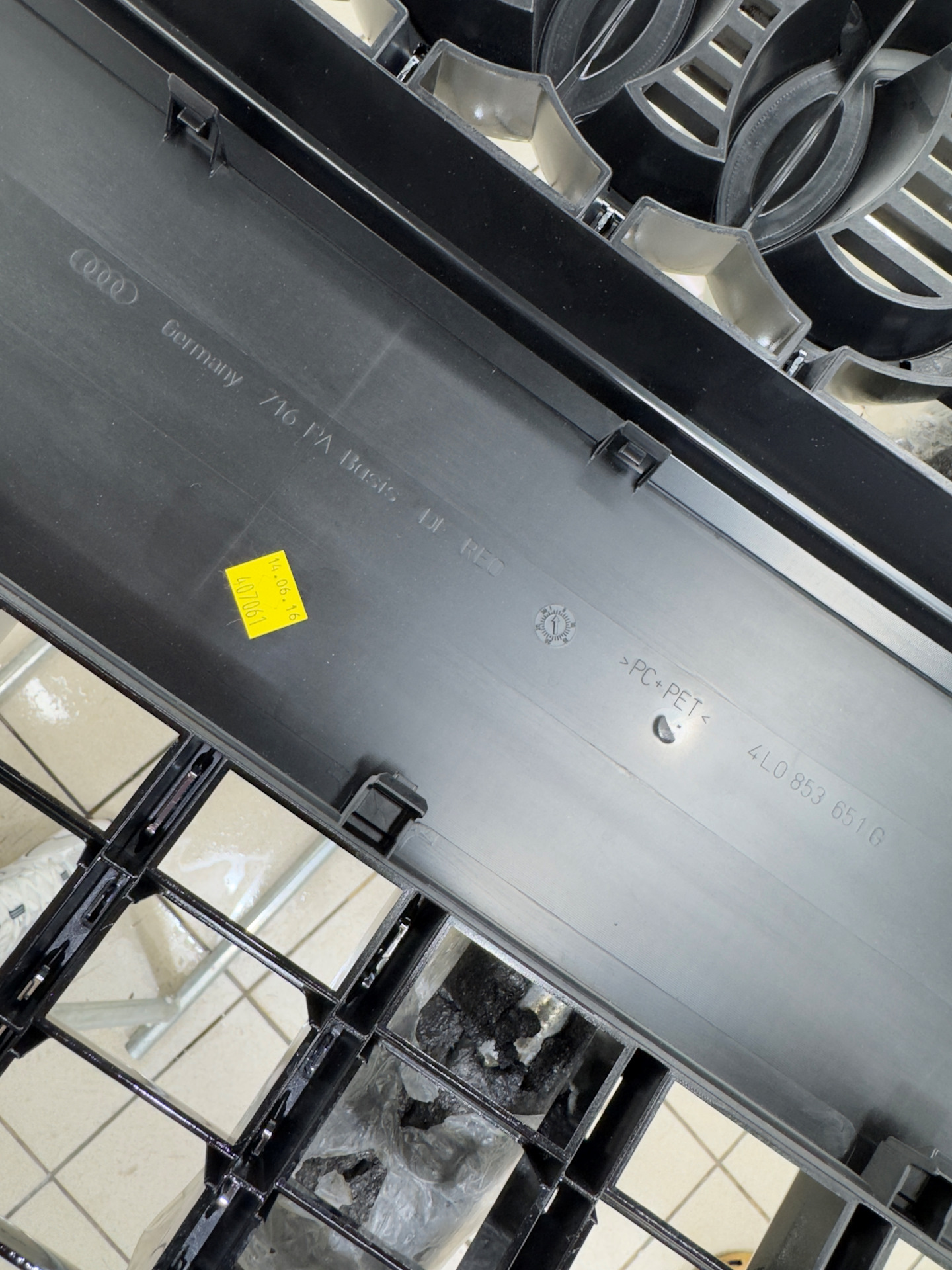

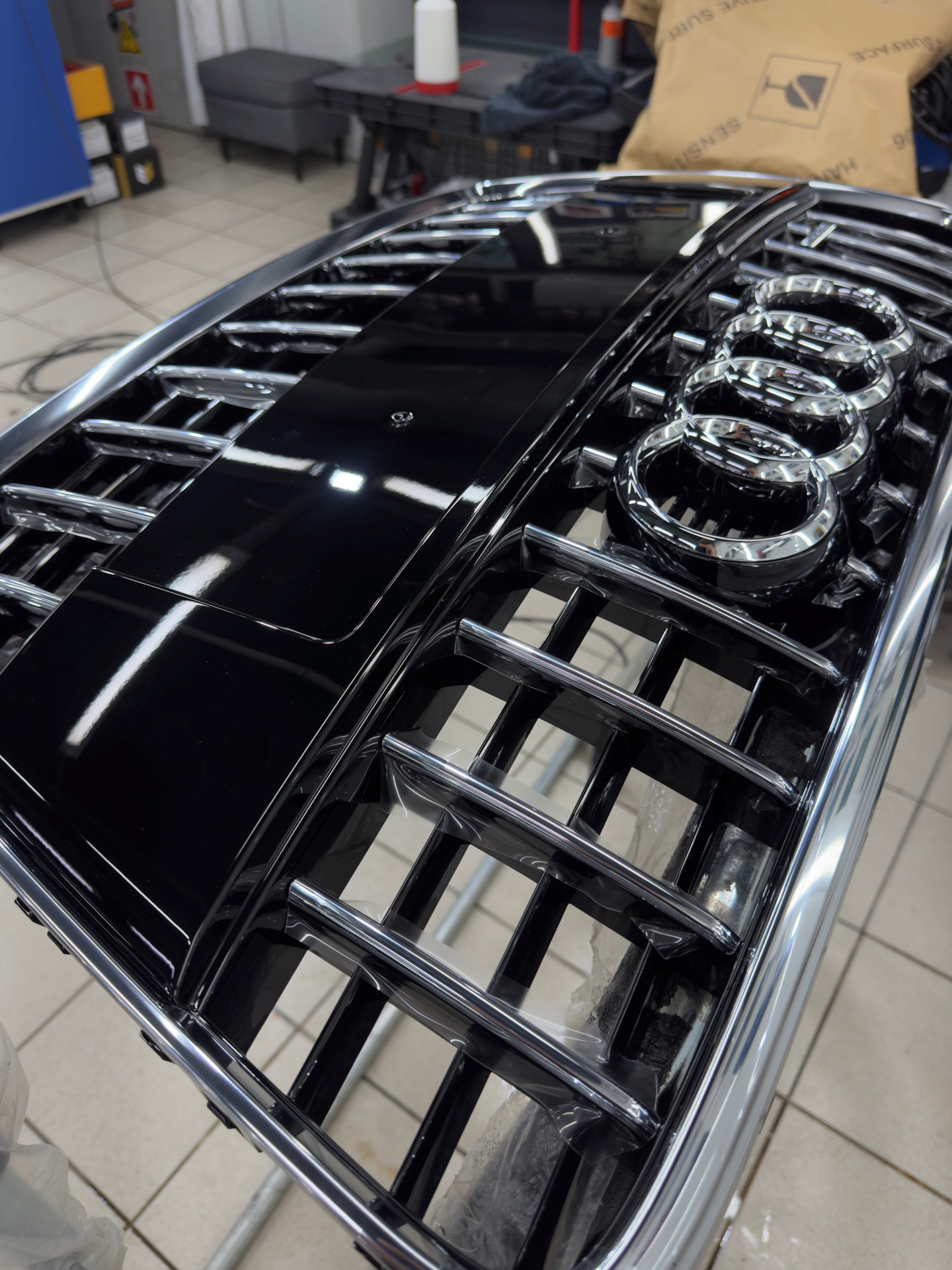

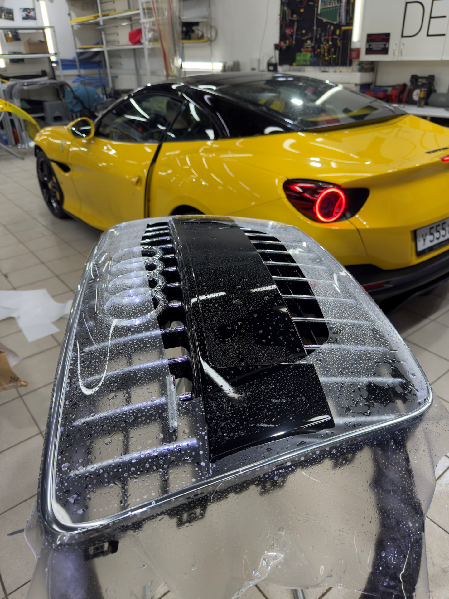

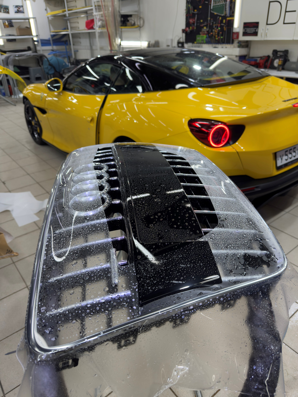

Купил новую оригинальную решетку радиатора, и когда появляется время, то оклеил ее всю в прозрачную полиуретановую пленку, весь хром кроме конечно же значка Ауди, каждую ламель ну и весь черный глянец 🤪, такая работа стоит дороже чем сама решетка )))
2016 года, запакована была и не имела ни одной потертости.
Ставить не буду, если все нормально получится, то после покраски кузова надеюсь в скором будущем)

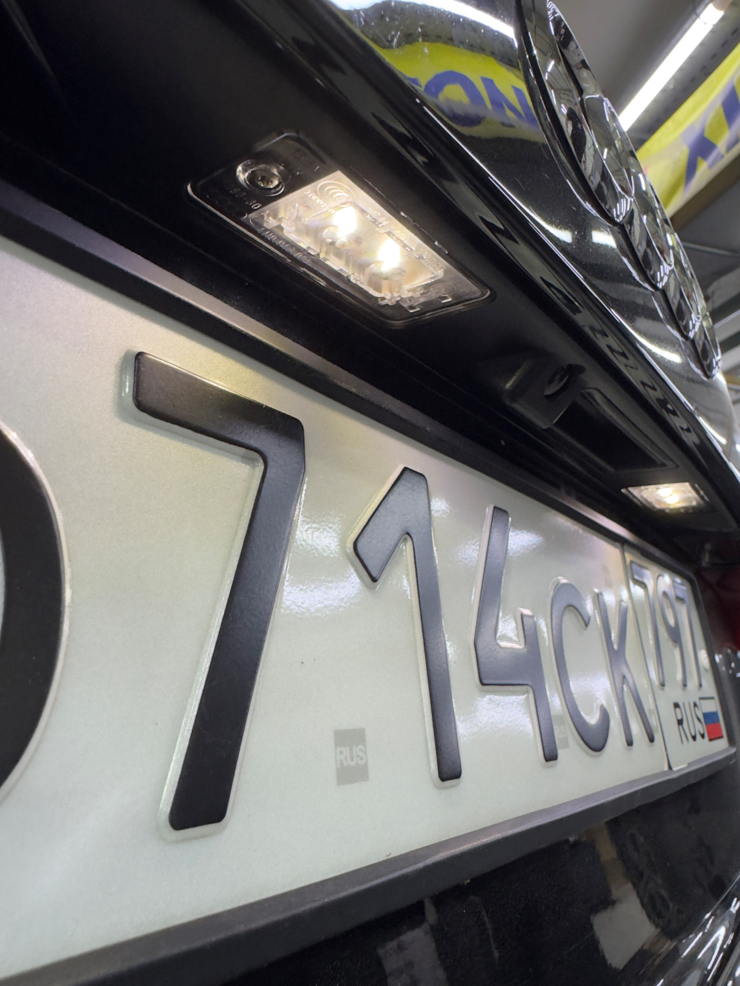

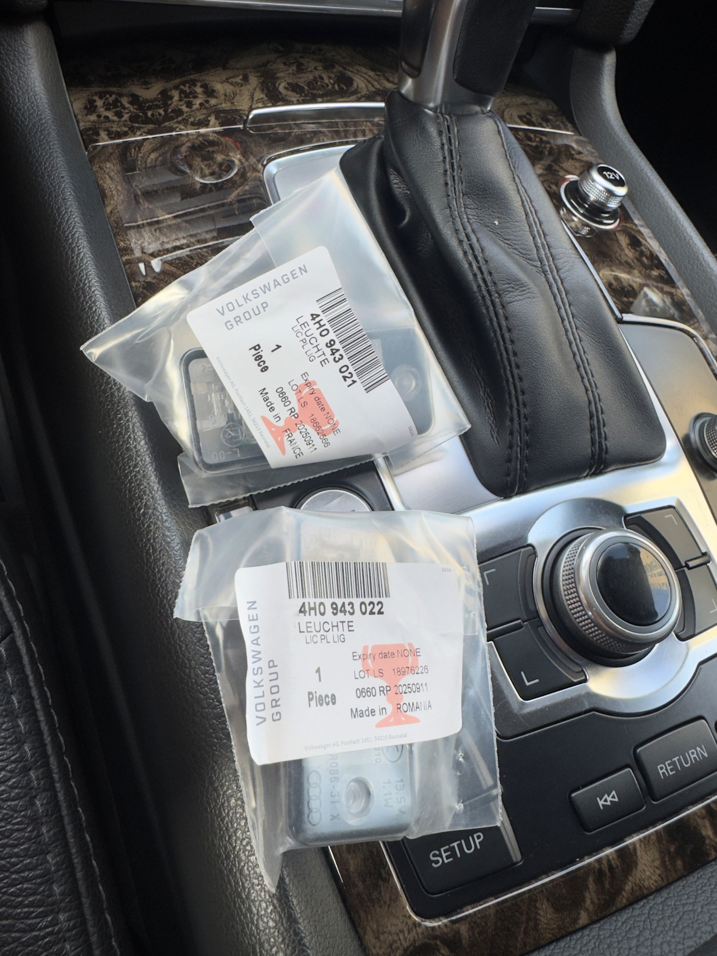

Так же обновил подсветку номера. Номера ламп может кому надо.

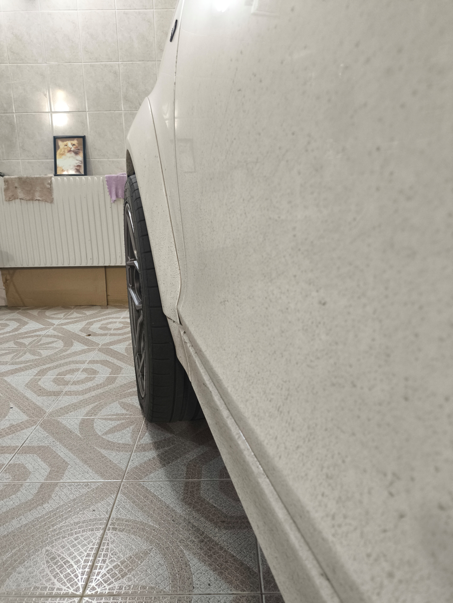

У меня V12 обвес и брызговиков на него тоже нет, но я подобрал от BMW, правда не ставил ещё, как установлю сделаю запись. Без них жесть как закидывает борта. У меня правда и тапки r22 на 305 резине.
Это конечно плюс, но есть и минус, тормоза стоят от V12 и на них какие либо диски уже не поставишь, например зимний оригинальный комплект r21 SpeedLine с вылетом ET-44 уже только через проставки 5мм. спереди, а иначе в суппорта упираются.

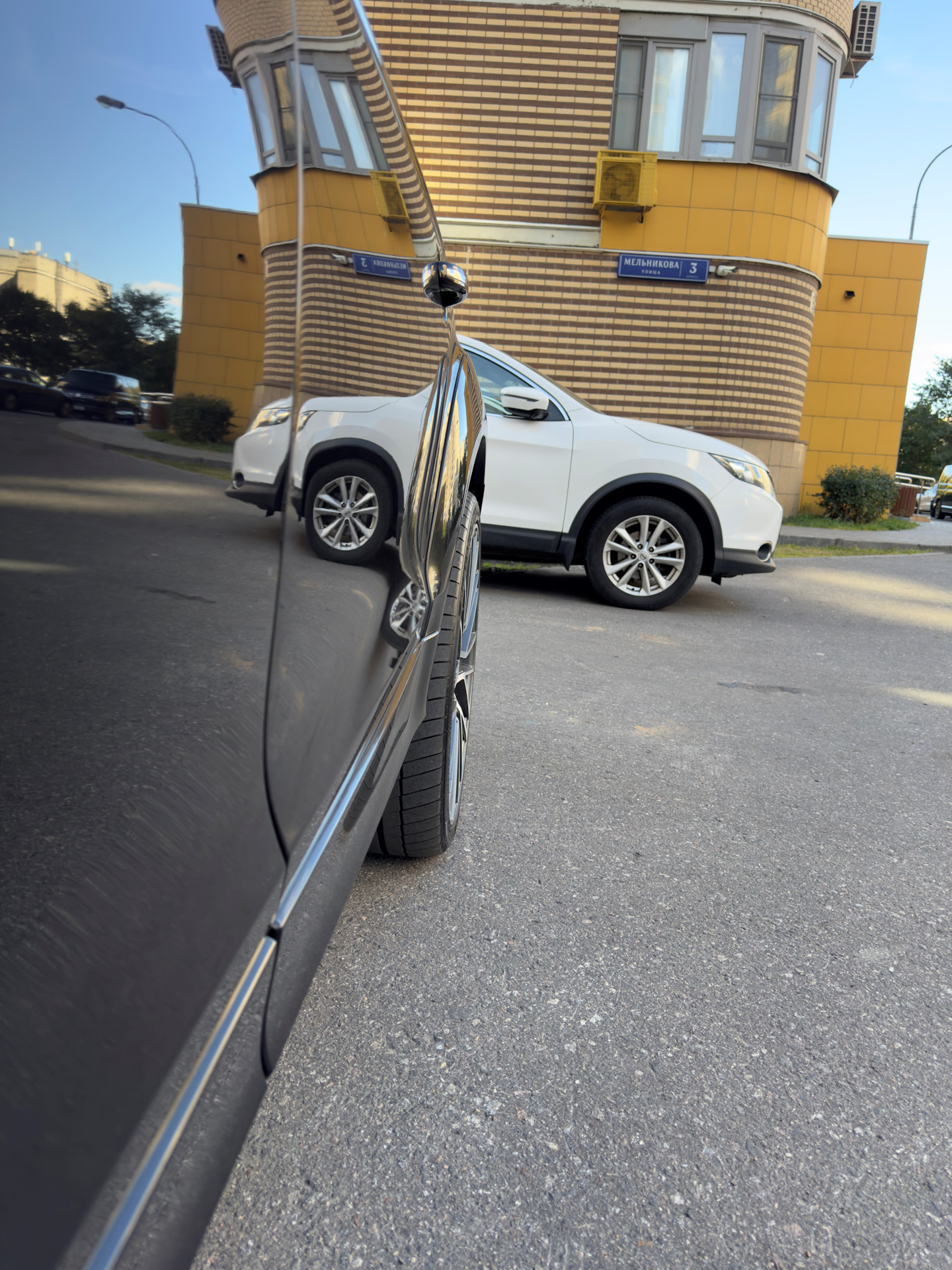

Тут уже дело не в том в том что бы уберечь машину от загрязнений, а в том что бы уберечь борта от камней из под колёс, а летит из под них будь здоров, вот посмотри насколько они выпирают по отношению к бортам.

Вид имеет, но теперь малейшая лужа и машина как 🐷🐷🐷.
Да спасибо, да и до этого так же было, брызговиков на этот обвес нет, да и смотреться наверное не будет.🤷♂️ а вот если вылет сделать уже шире арок, то там камнями будет бить по дверям.
С проставками брызговики работать не будут даже если бы они существовали.
Но я правда не заметил разницы, что как-то по другому закидывает грязь ) все так же само
Значит надо заклеивать борта в броню. Такова цена понтов 🤷♂️

По элементам, сложно поддающимся традиционной оклейке плёнками в силу форм фактора, теперь используют жидкий полиуретан, насколько знаю:)
Я сам оклейщик, это не сложно поддающиеся элементы оклейке, жидкий полик мы так же наносим на различные диффузоры и т.д., и на эту решетку не нанесешь его, на самом деле это не то что возможно вы видели в интернете, но имеет место быть.
Ясно, что к жидкому нужна подготовка, но мне наша решетка, если брать 100 процентов ее поверхности к оклейке, простой не выглядит для пленки, а вот для жидкого вроде самое оно с кучей ее ниш и граней, но это мой обывательский взгляд.
Я в живую часто вижу у знакомых как именно решетки льют жидким, поэтому и решил, что ее проще жидким :)
Поверьте просто на слово, это было бы совсем не очень. А так за бесплатно сам оклеил когда было свободное время да и всё)
