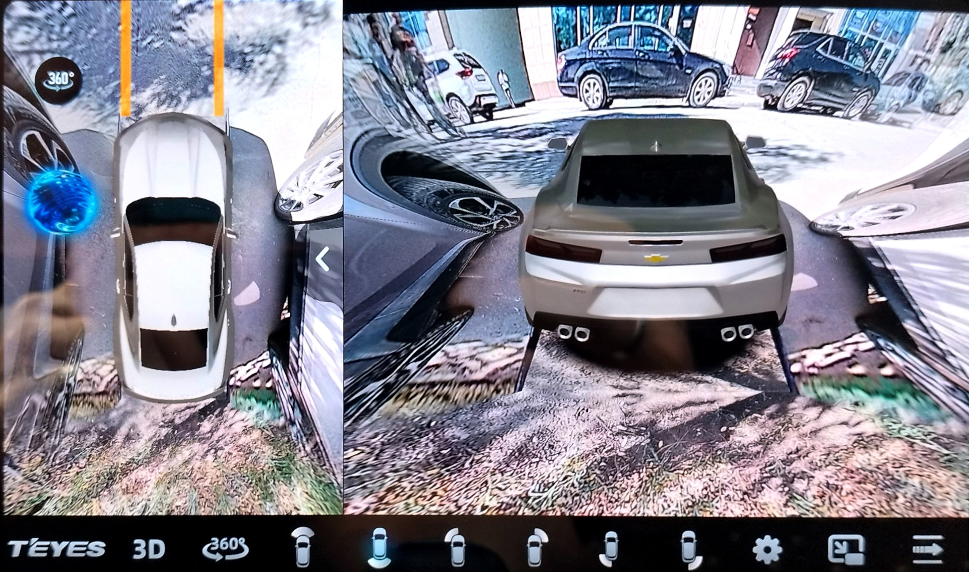

Кажется в прошлом отпуске поменяли в моей машине магнитолу с CC3 на CC4 Pro. Рассказывать про "китайскую балалайку" я не буду, потому что это просто бесполезно кому-то что-то доказывать. Пусть люди пробуют сами, сами сравнивают, сами убеждаются в правоте оппонента или же в собственной. Но лично я убеждён в том, что на сегодняшний день лучше ещё ничего не придумано. Вот пусть так и будет.
После выхода четвёртой pro модели, компания анонсировала выход набора камер для установки системы кругового обзора с функцией adas. Анонсировать-то анонсировала, но в прошлом моём отпуске не выанонсировала. Помню, только предзаказ набора зимой стоил что-то в районе 87 тысяч рублей. Я тогда встал в очередь на предзаказ, но улетел на работу в марте. А по возвращению уже так всё хорошо продавалось, что весь наборчик уже стал стоит 21500₽. Ну я его сразу и купил. Купил и поехал к Максу в D&S на установку.

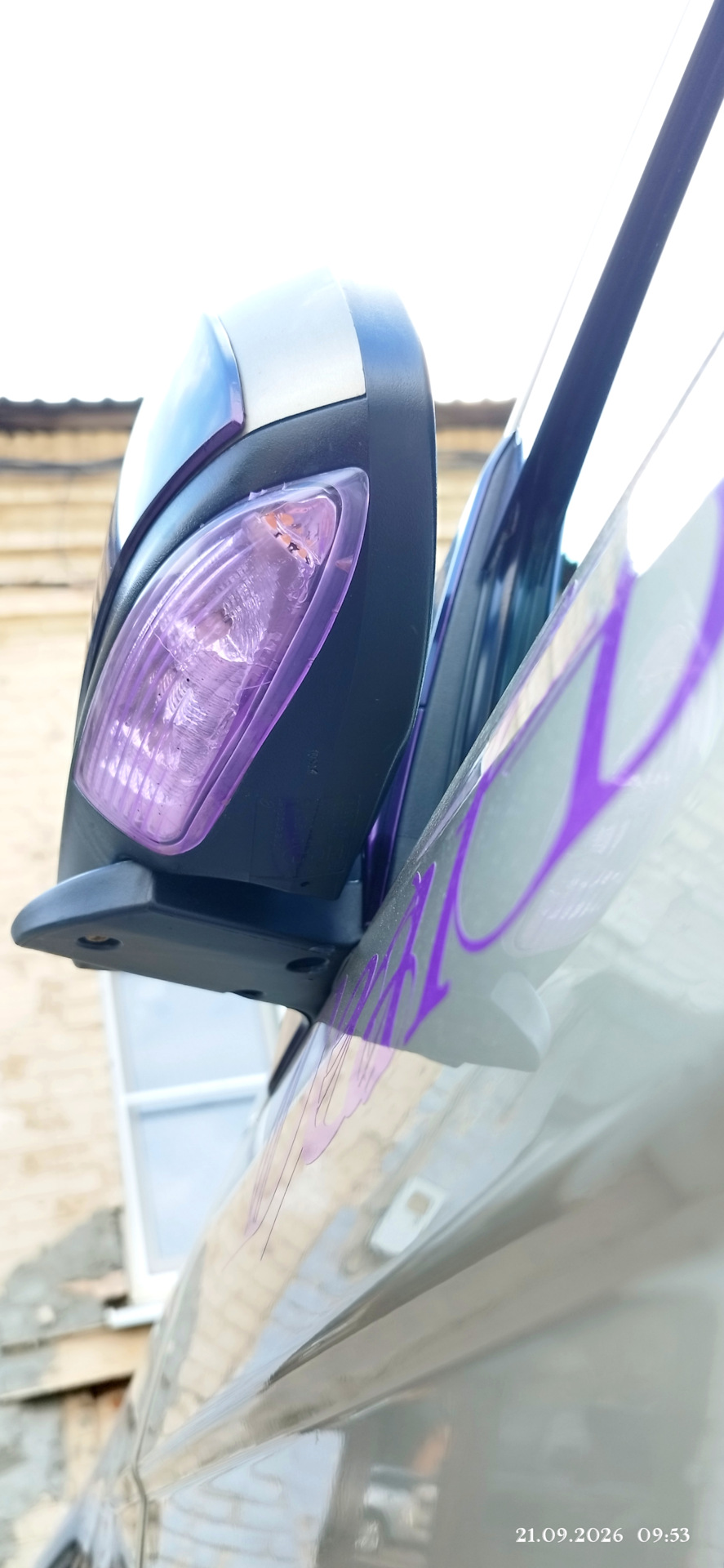

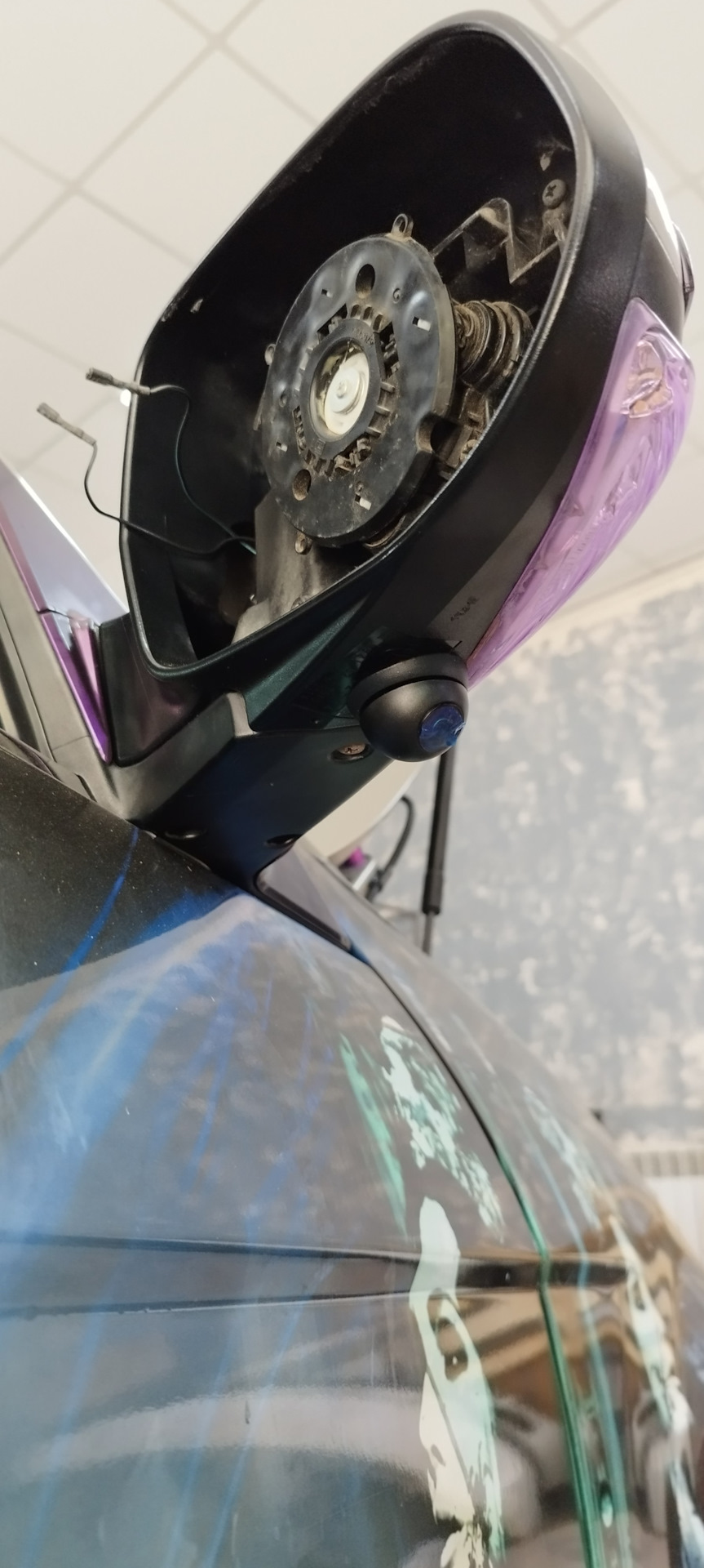

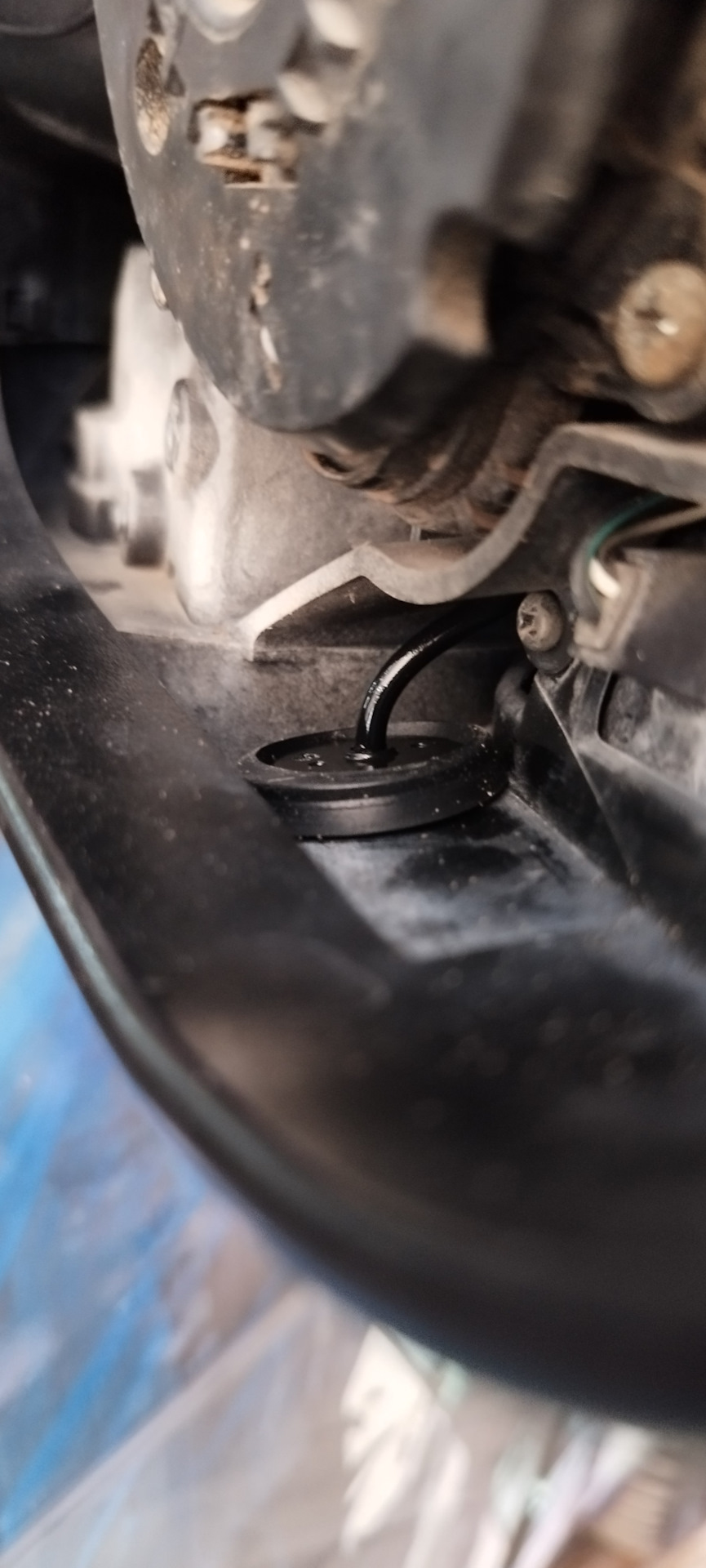

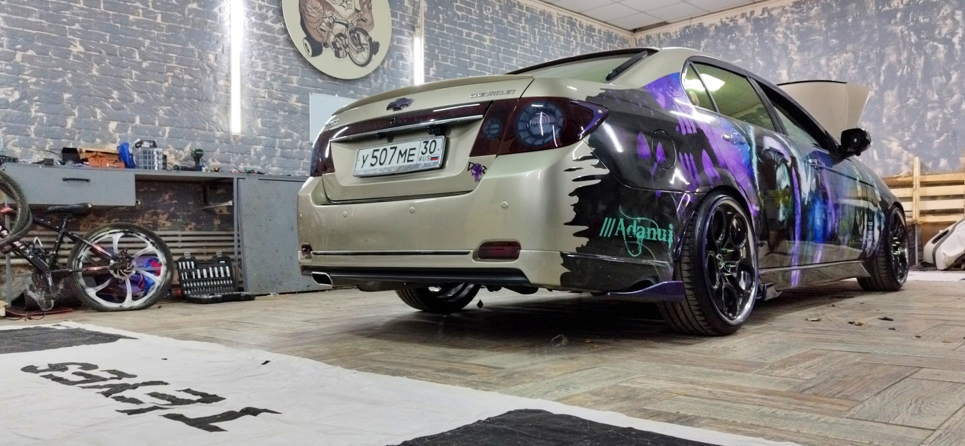

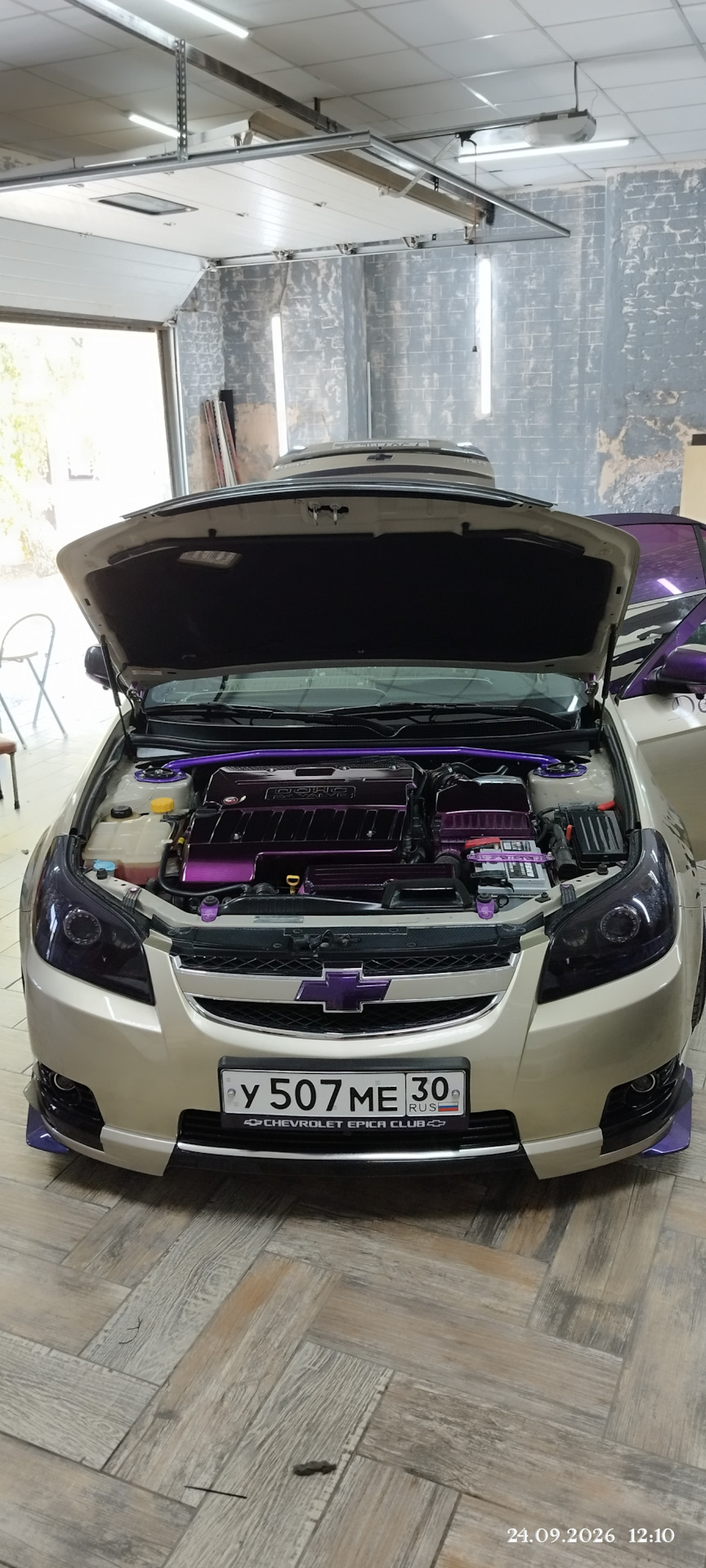

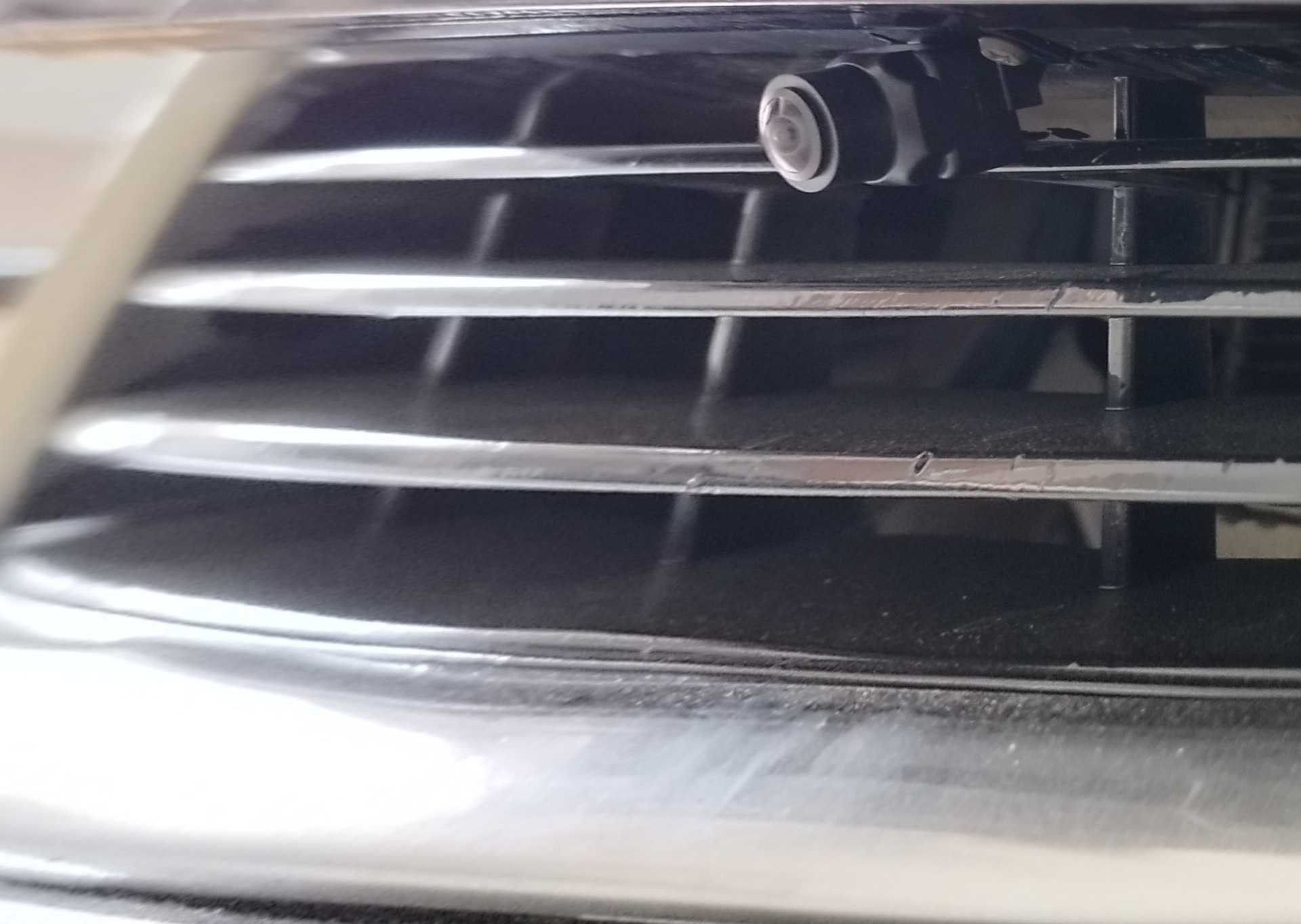

Так за световой день были установлены:
✨ новый аналоговый регистратор с функцией adas,

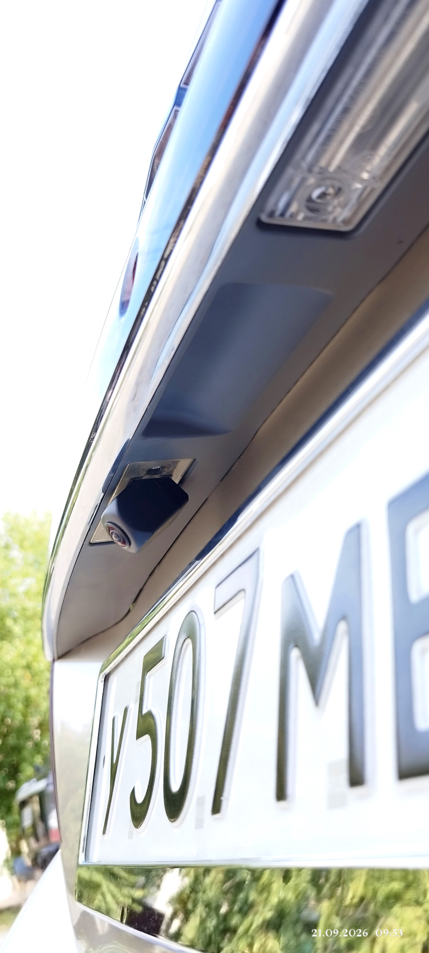

✨ новая передняя камера,

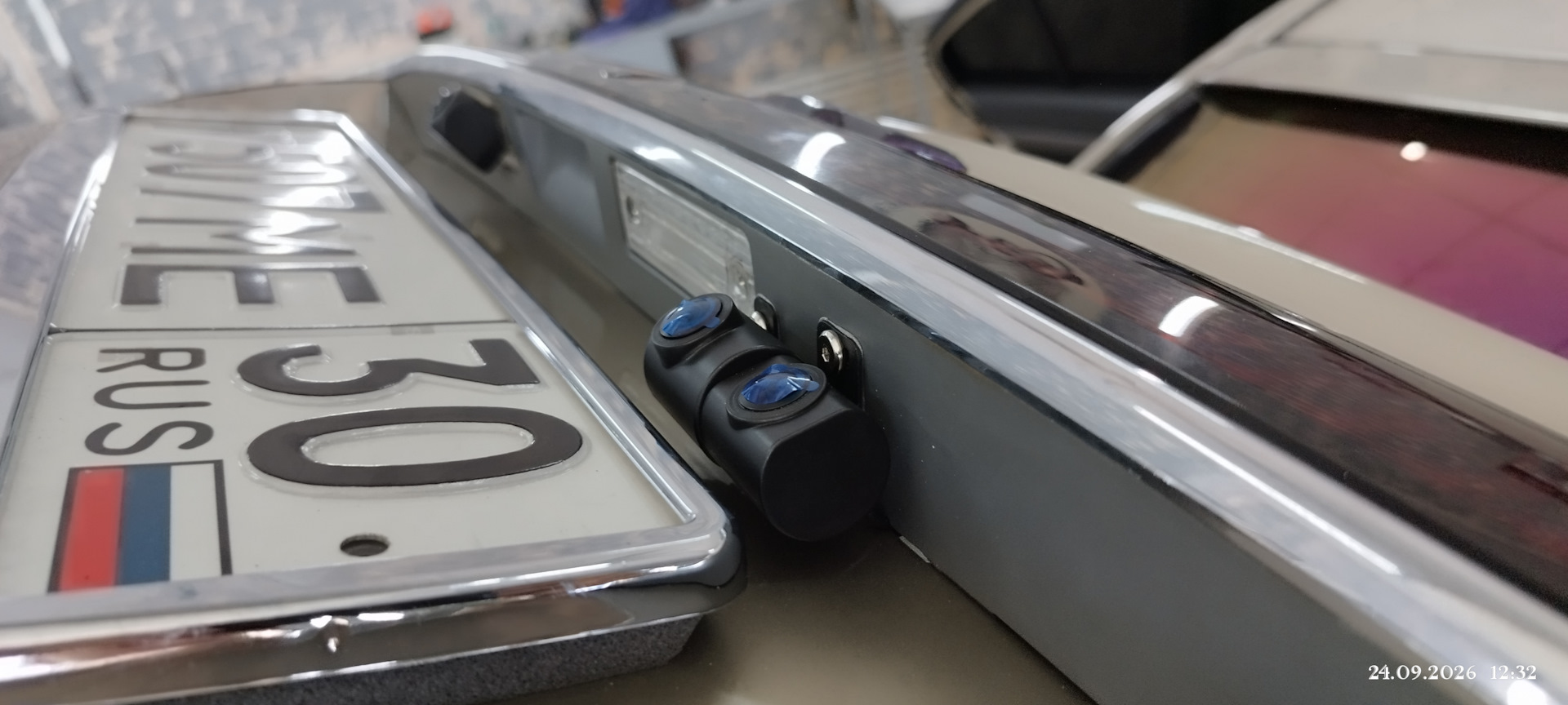

✨ новая задняя двойная камера с функцией регистратора и adas,

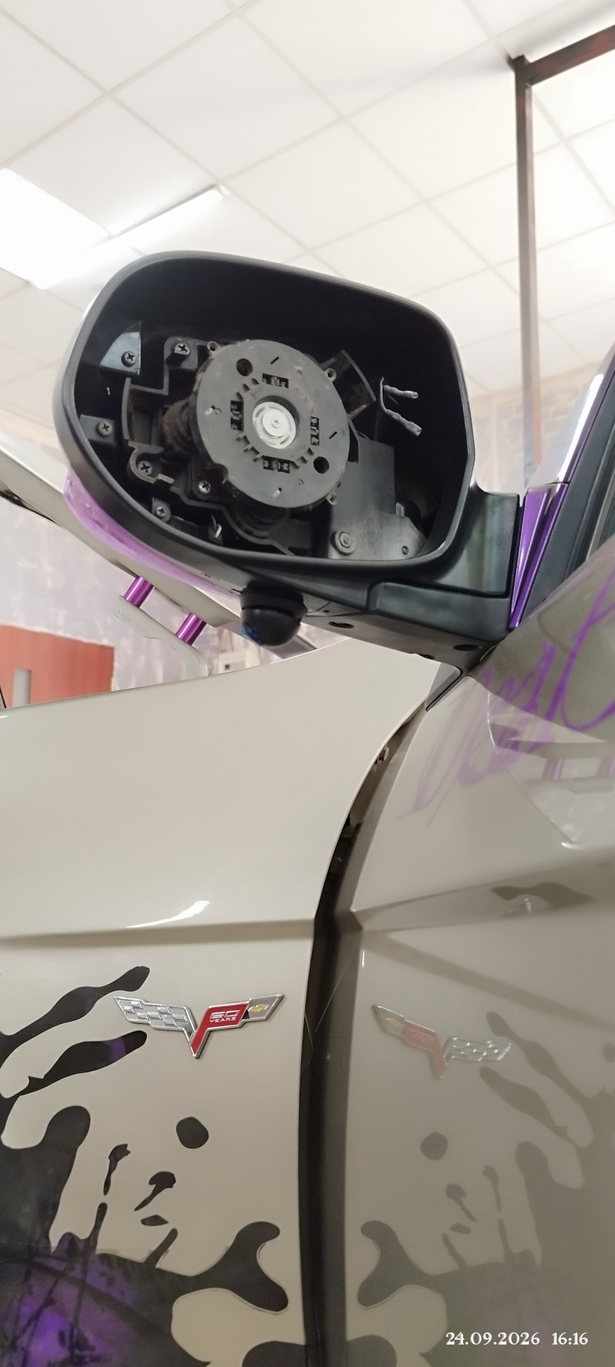

✨ камеры в зеркалах
Прошлую заднюю камеру я решил оставить, потому что хочу задействовать её функцию в работе нового бортового компьютера, который ещё переживает процесс доработки.
При чём я был уверен в том, что для установки их в зеркала, будет необходимо прибегнуть к нагреву и формовке посадочных отверстий. Но на деле оказалось, что эти новые устройства не требуют изменения геометрии корпуса зеркала, а вставляются просто в проделанные отверстия. Сам же купол камеры имеет такую форму, которая позволяет настраивать нужные системе углы захвата и обзора. Удивило🤔
После установки настал час калибровки.
Инструкция подробно дана на официальном канале Teyes в ютубе. Следуя ей шаг за шагом всё это можно сделать самому.

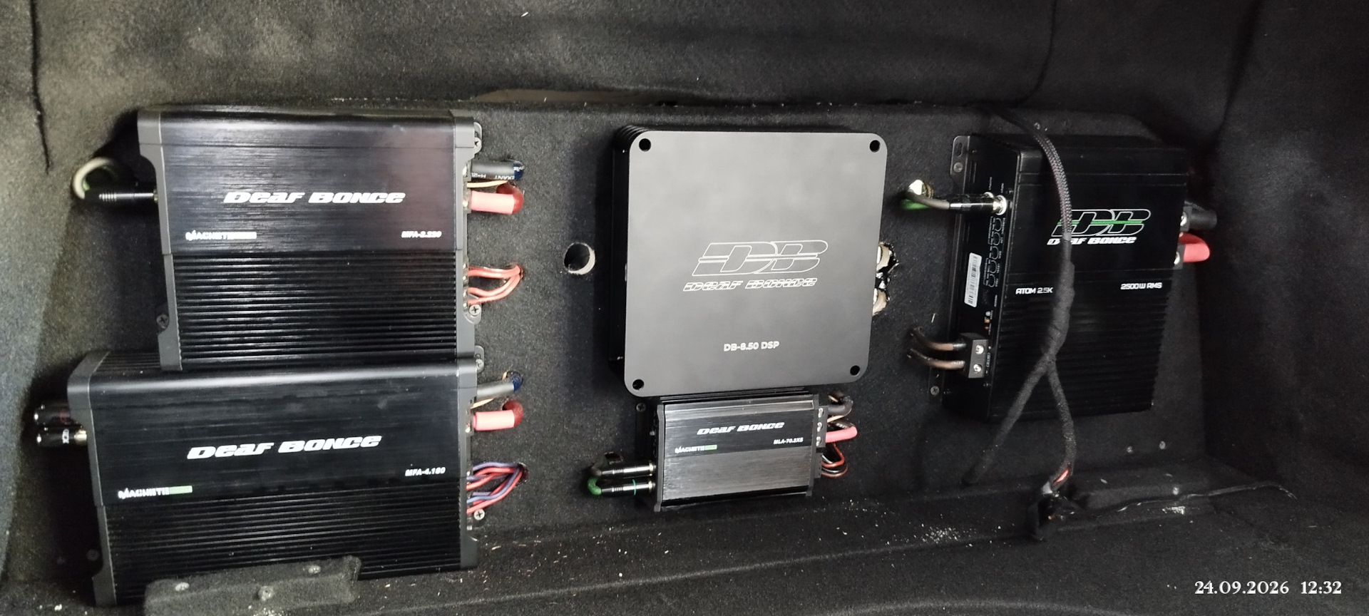

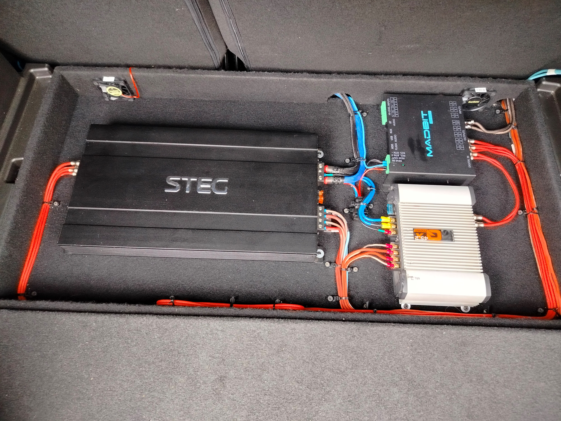

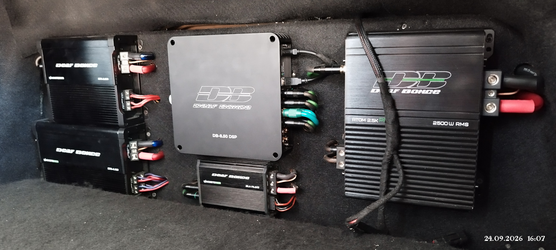

✨ Кроме всего, мы ещё поменяли мой старенький процессор Nakamichi на новый процеусик DB-8.50dsp.
Оптика — это то, чего не хватало процессору Nakamichi. Кроме того, новый процеусик имеет усиление дополнительных каналов. Именно тех, которые мне было необходимо разрулить дабы наконец-то ушла та каша, которую мы наворотили когда-то.
Настройка звука заняла какое-то время. Звук на данный момент полностью удовлетворяет мои потребности. Сейчас этот процессор делает именно то, что мне было нужно. Пресеты сохранены в памяти самого устройства.
⛔А далее открывается правда, о которой я не знал во время покупки данного проца.
А именно:
Штука эта не управляется с помощью андройд устройств ❗
Ей нужен только ПК! То есть Windows.
Я семь часов потратил на то, что бы подключиться и искать настройки своих пресетов с помощью магнитолы или телефоном! Но буй лизали водолазы на протяжении всех этих семи часов! Официальное приложение DB Tuner нифига не показывает папку Presets. В то же время меню приложения для ПК более обширное и данная папка как на ладони — щелкай не хочу. Связался с Alphard, узнал что приложение для android ещё кривое, извините, и никаких пока проспектов по его обновлению🤷🏻♂️
Короче без отдельно валяющегося в машине ноутбука, в котором бы стояло лишь одно приложение, включить пресет багажника отдельно от салона, вообще никак нельзя🙅🏻♂️ И вот это косяк косяков пацаны! Если бы я знал об этом раньше…😖 Я бы сразу купил бы какой-нибудь Hellion. Да, Nakamichi был слишком прост для моих запросов, но у этого чувачка был пульт с цветным дисплеем и крутилкой с кнопками. И им было очень удобно и быстро переключаться между звуковыми точками моей машины. В DB-8.50dsp такой плюшки нет. Да, он играет, но он нифига не удобен! Ну чо…буду покупать отдельный лаптоп для того, чтобы кому-нибудь включить дискотеку в багажнике🤷🏻♂️.

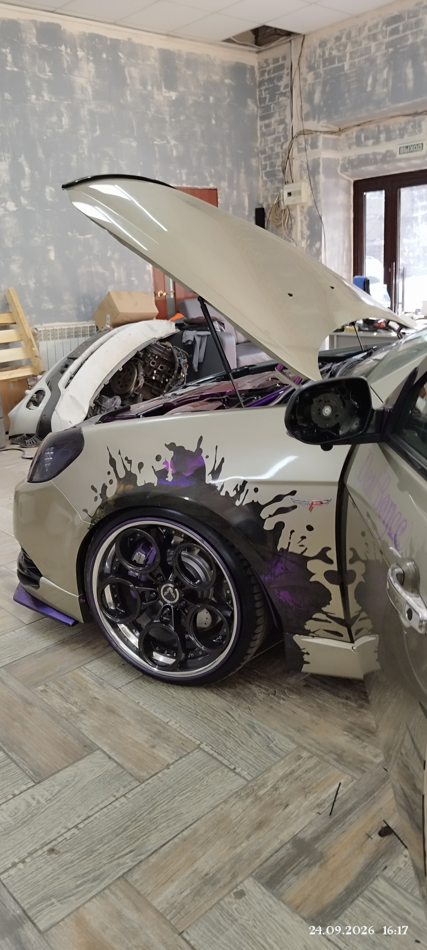

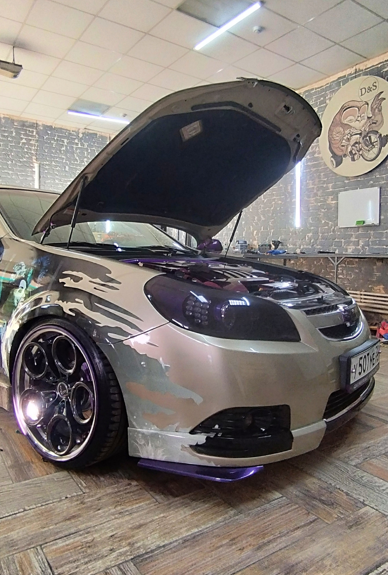

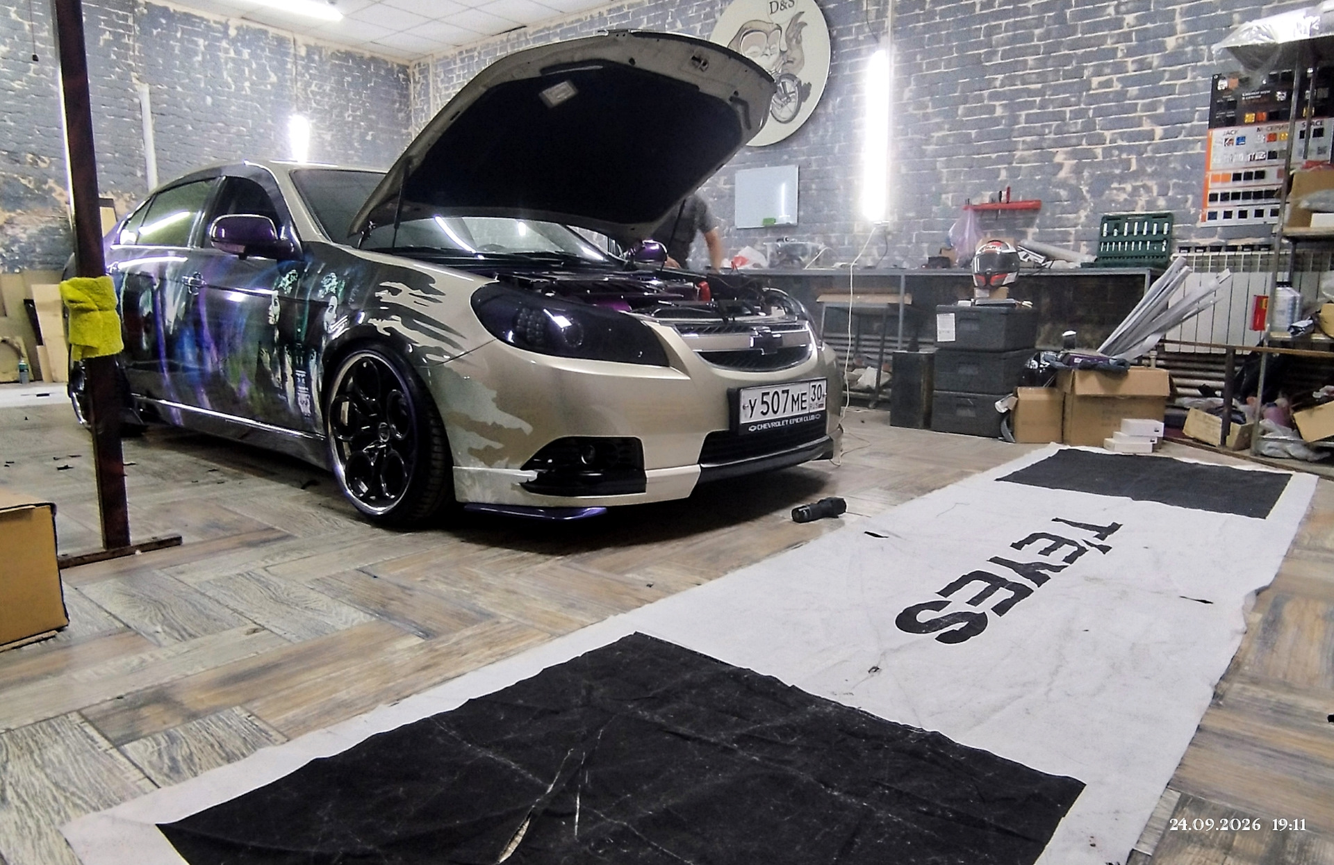

Примерно двое суток машина провела в боксе D&S, вторую половину которых я был уже там и имел возможность всё протестировать.
Сказать, что в этот момент я смотрел в экран Teyes? — нет, не скажу.
Привычка и опыт, доверяют только собственным глазам. Но это по первой☝🏻

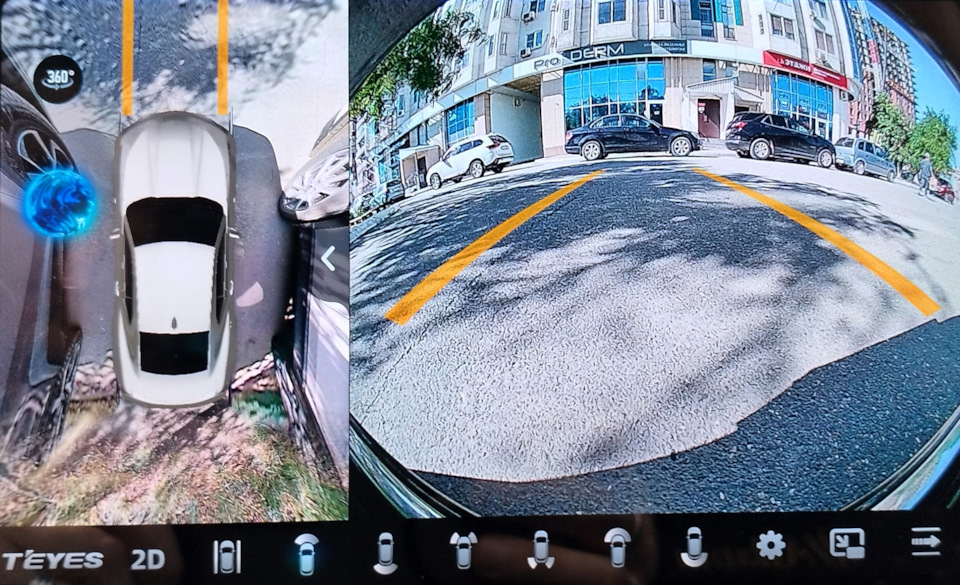

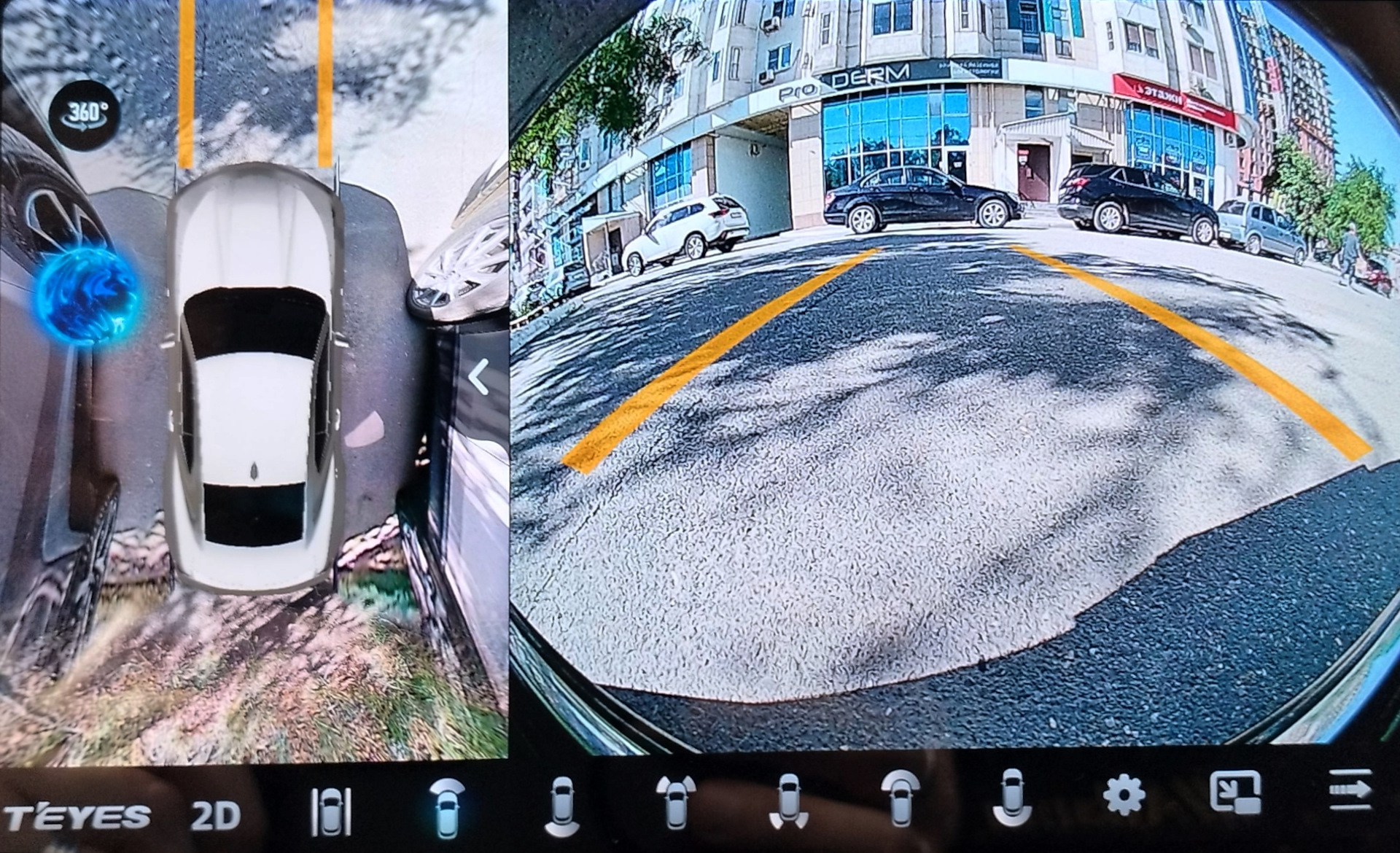

В видеоролике на rutube я показал лишь изображения с камер кругового обзора 🎥:
В функцию adas принудительно ещё даже не лазил. То, как работает её голосовое оповещение мне нравится во время езды по городу. Она всё и всех видит и оповещает голосом о пешеходах и машинах в слепых зонах. Это прикольно и необычно. Особенно для машины 2008 года выпуска.
Что же касается кругового обзора, то в первые дни я вобще не понимал нафик он мне нужен. Во-первых, не удобно смотреть вниз. А смотрю я вниз, потому что заводское расположение магнитолы в этой машине на уровне моего пупка. Это не удобно. Во-вторых, привычка смотреть в зеркала 26лет, искореняется долго и сложно. Но всё это, повторюсь, по первой☝🏻 Уже спустя десять дней смело могу говорить о том, что это офигеть какая удобная и нужная на практике штука! Она реально расширяет твои возможности и позволяет парковаться и заезжать в трудные условия именно так, как этого требует ситуация. Теперь моя любимая кнопка это обзор правого переднего колеса! Это именно то, чего я никогда ранее в течении 26лет не смог научиться чувствовать! Teyes, спасибо Вам за это!🤝
Некоторые могли заметить на фото экрана магнитолы синий шарик. Это мы активировали функцию искусственного интеллекта Hanna. Представьте Алису в машине? Нет, не с рыжим хвостом сзади, а голосового помощника. Такого же, как в вашей колонке на кухне. Функция ещё довольно медленная, сыровата по отношению к моему голосу. Но она обучаема. Я просто для неё ещё совсем новый объект управления и контроля. Она заточена на управление магнитолой, но неравно превосходит обычное голосовое управление, так как обладает искусственным интеллектом. Мы пока находимся в процессе познания друг друга, но она уже в слух может рассказать кто такой ///Adanui, откуда взялось такое имя, и как оно связано с автомобилем Chevrolet Epica. Прикольно было послушать😁 причём всё правда и без искажений. Видимо где-то начиталась.

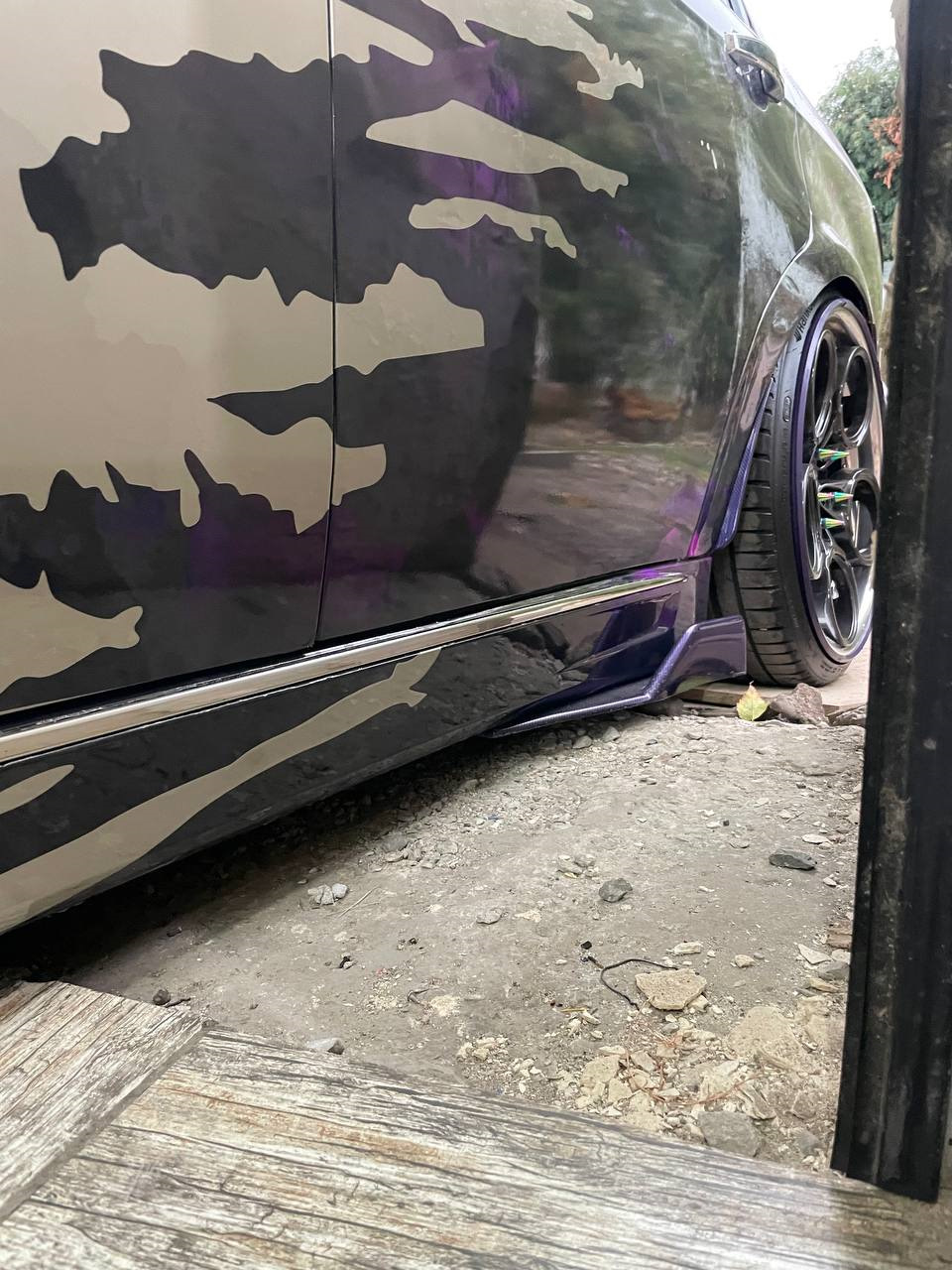

За эти четыре недели мы поменяли привода, ещё больше занизили машину и отрегулировали углы, установили умный круговой обзор, поменяли процессор, внедрили искусственный интеллект в машину.
Укомплектованные, поехали на автофестиваль "So Fast So Beautiful"

360 с adas конечно штука удобная! Кроме того, что нужно сфокусироваться на экране в некоторые моменты, и доверять ему, а не себе. Но это дело привычки и времени. Позже я наверное уже без этого не смогу.
А проц настраивался по звуку сравнительно быстро с помощью компьютера. Только вот попытаться переключить потом его пресеты телефоном у меня заняло 7часов, и в итоге не получилось. Приложение для телефона не способно на это, как я ни пытался. В итоге поехал купил у пацана хороший ноутбук и теперь он всегда в машине.
