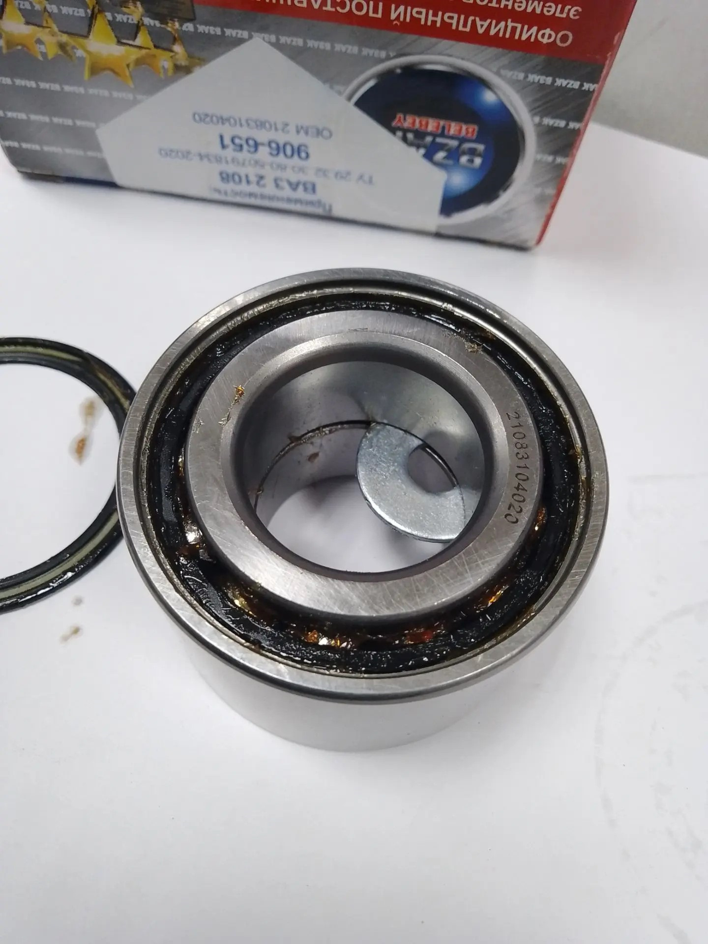

Запчасти на фото: 21083104020, 906651

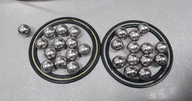

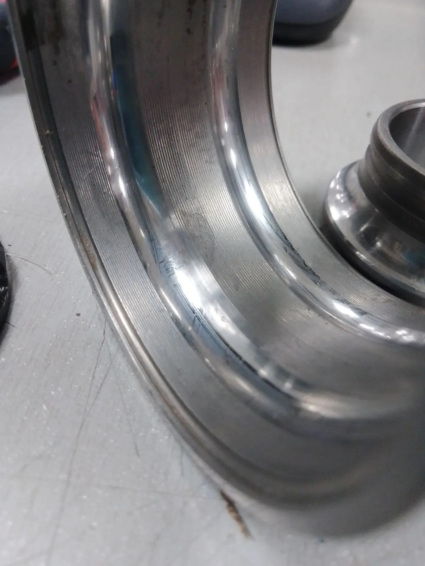

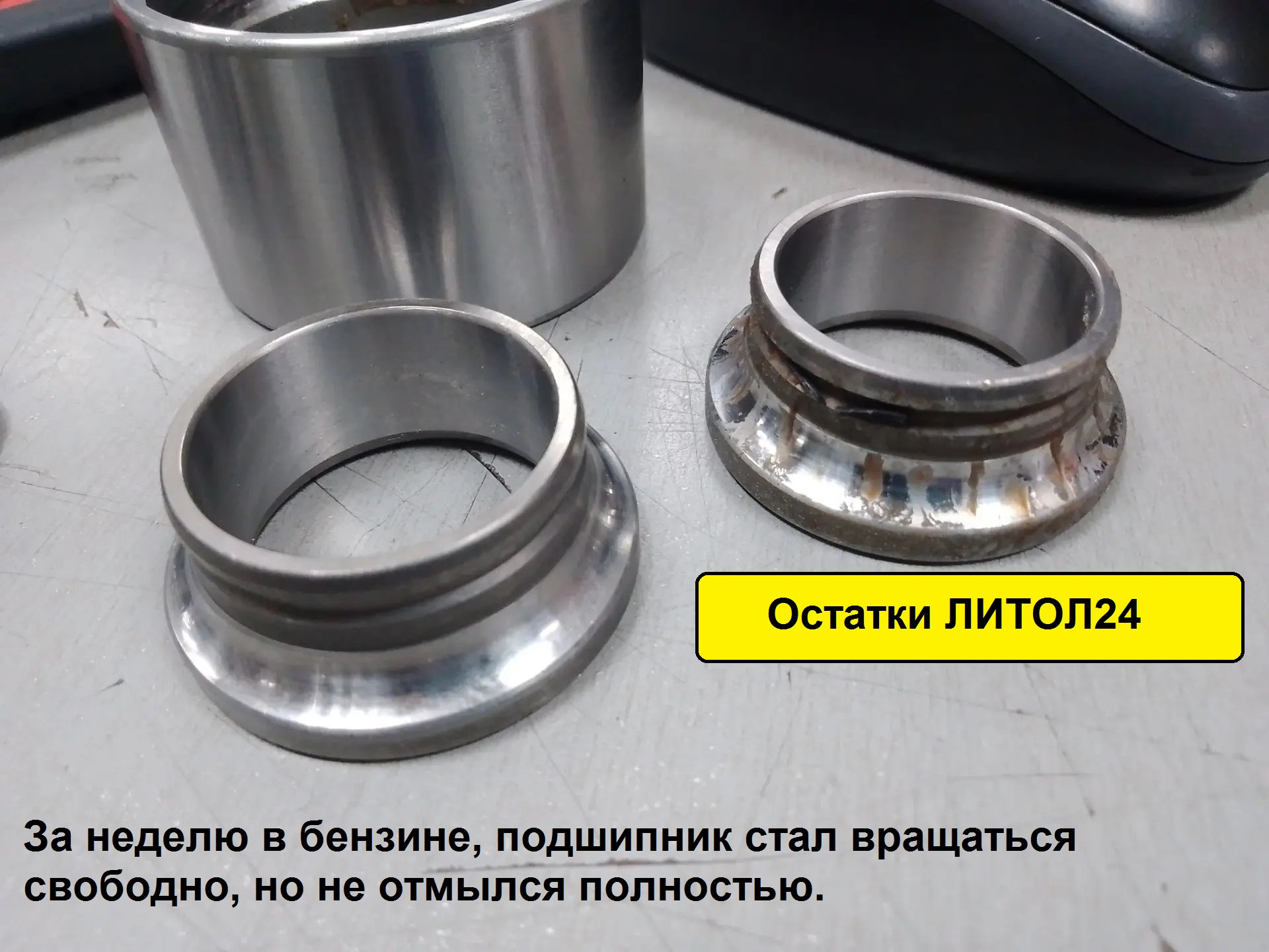

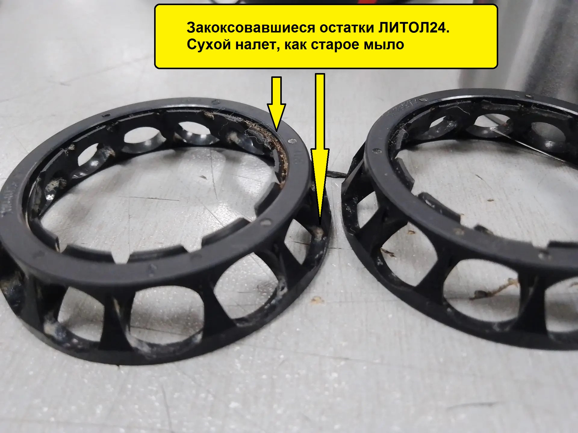

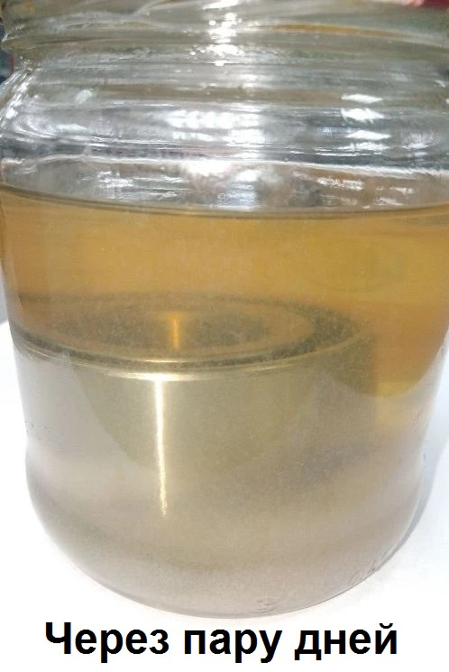

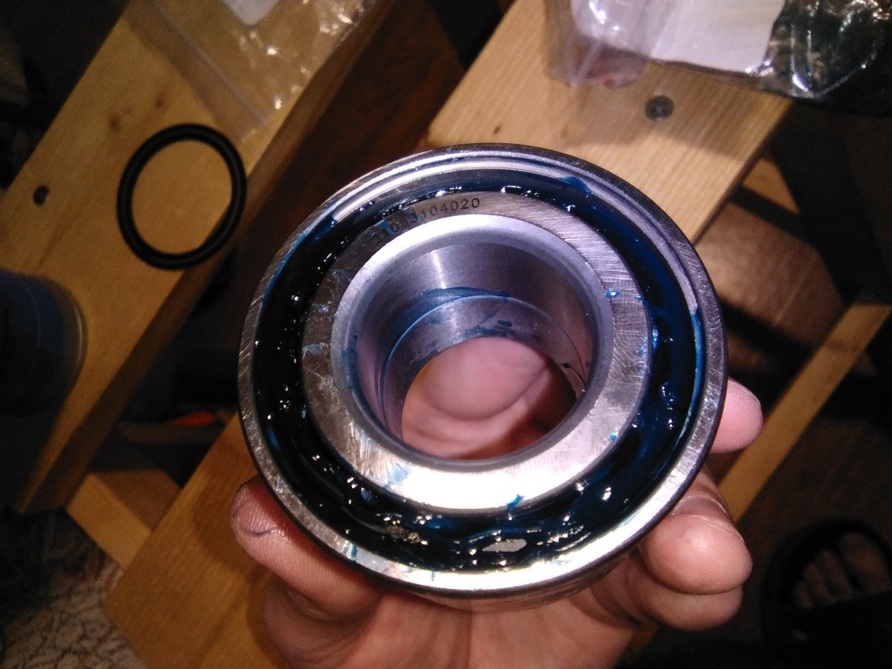

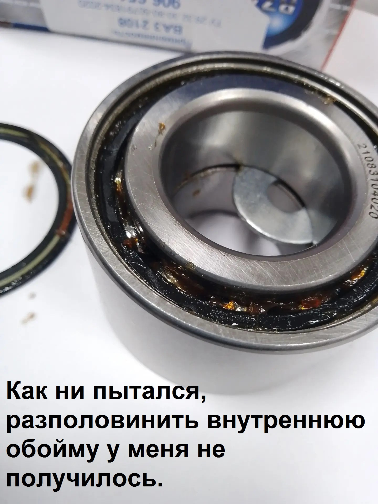

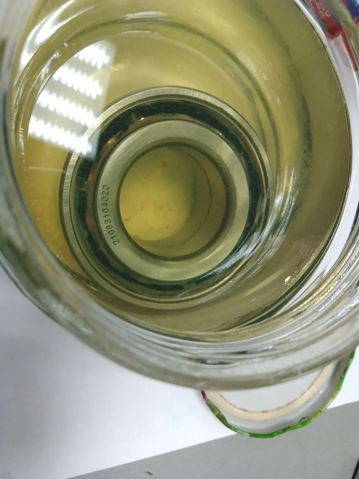

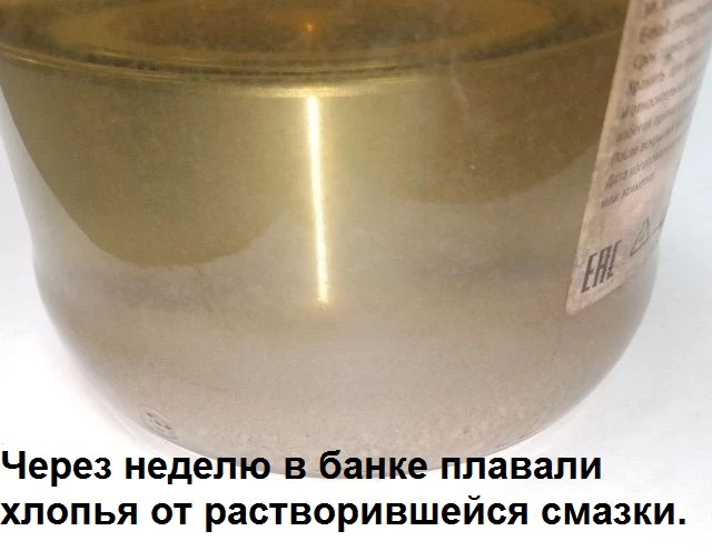

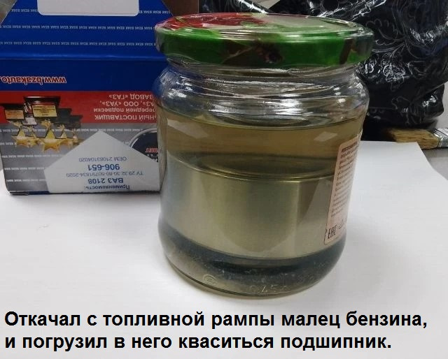

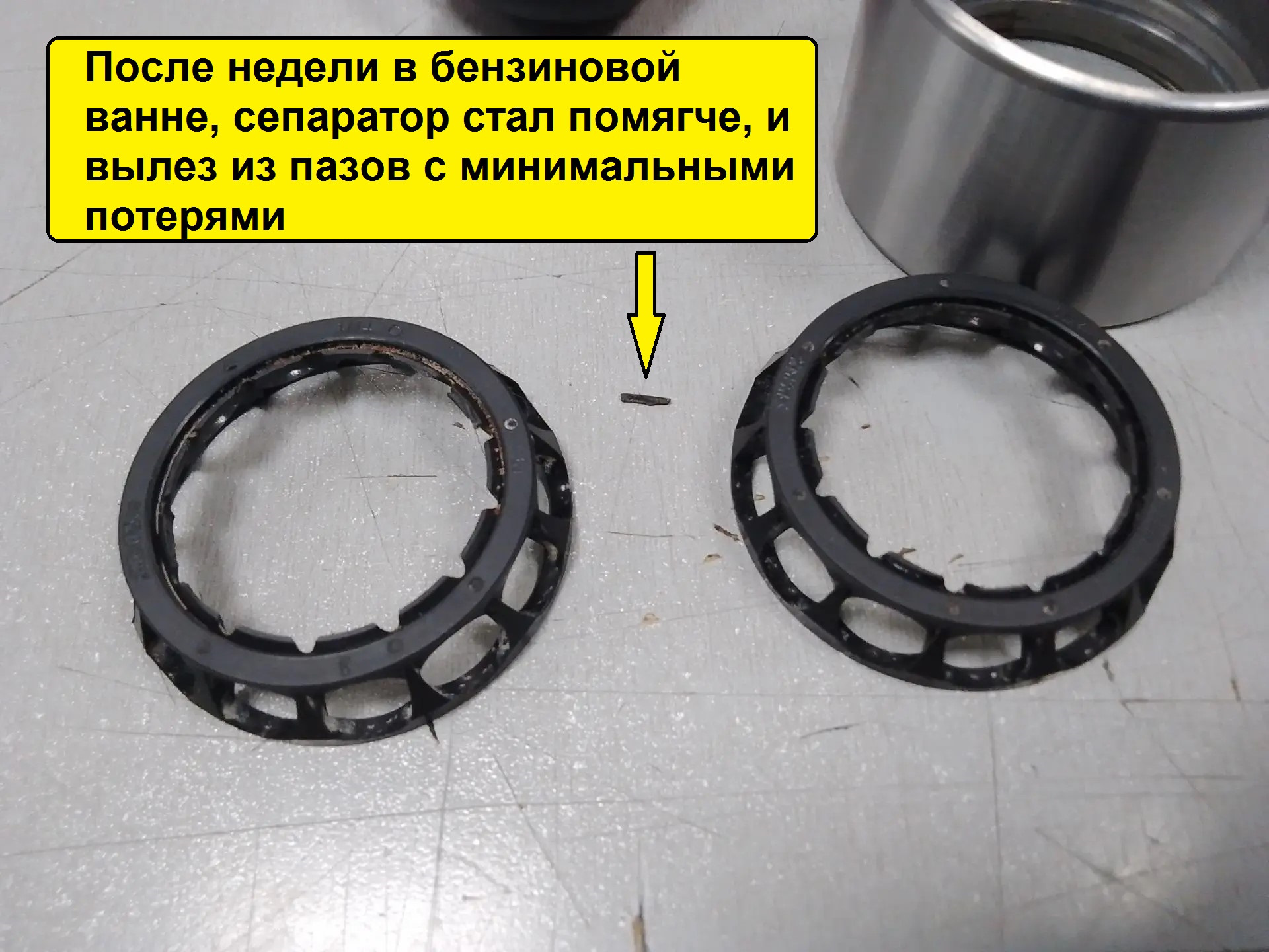

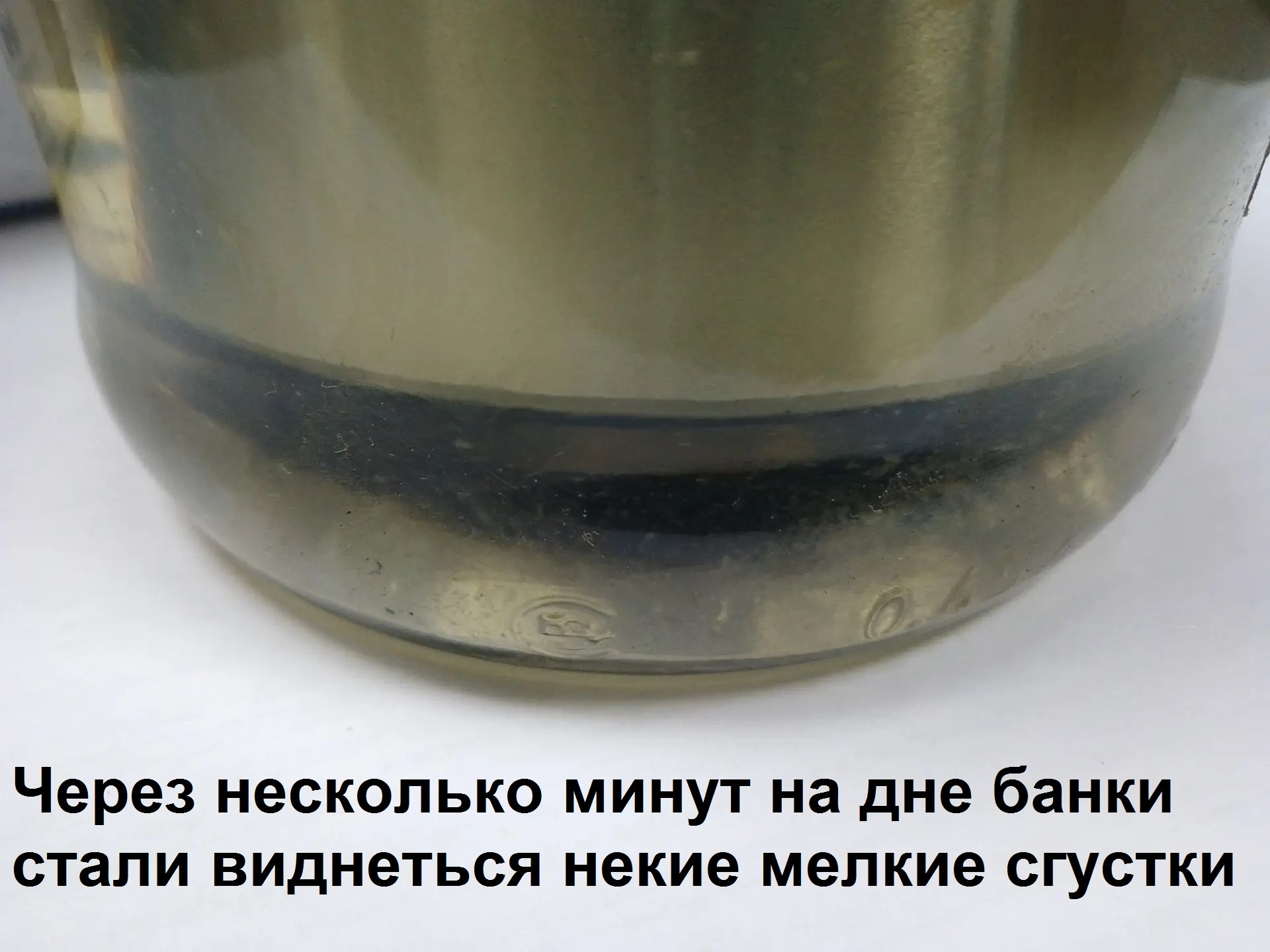

Поскольку, сходу подшипник не смог разобрать, решил что, литол сможет растворится в в ванне бензина. А я потом продую, и забью новую смазку. Но не тут-то было. Литол24 не спешил покидать подшипник, как бы я его не полоскал, и кисточкой не шерудил.

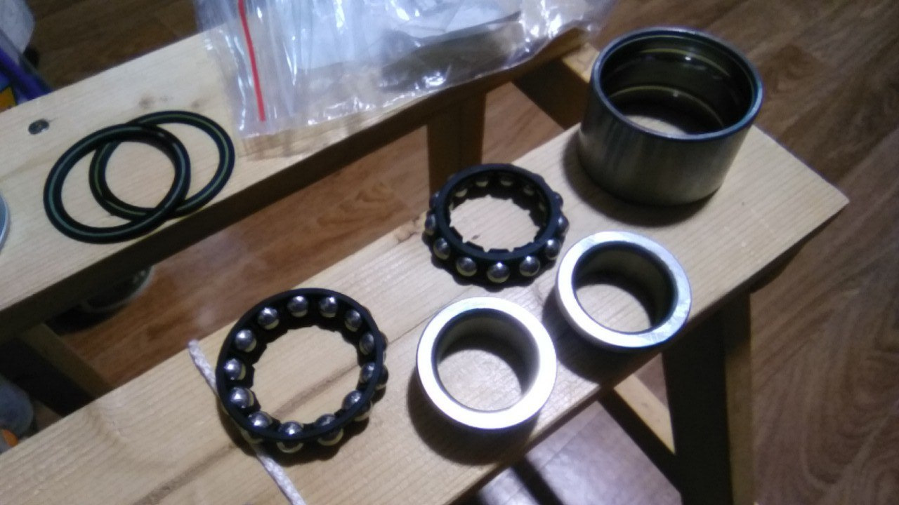

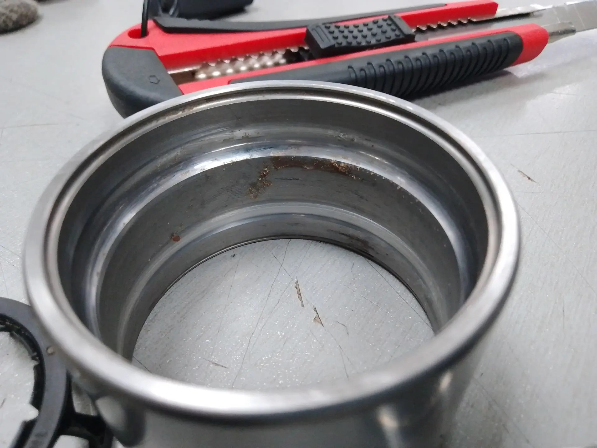

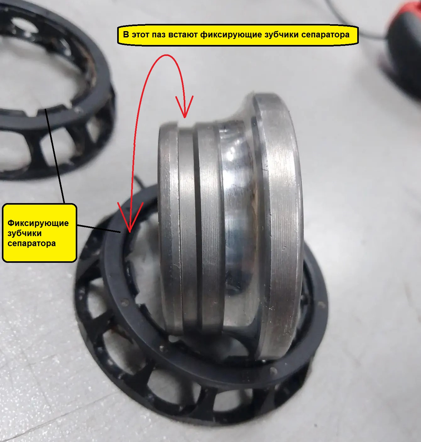

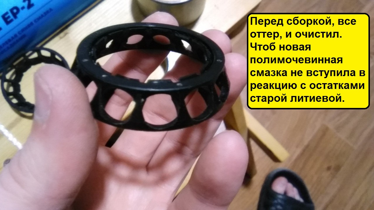

Но! После недели в бензине, пластиковый сепаратор стал мягче, и я смог отверткой отстегнуть внутреннюю обойму. После чего уже все полностью вычистил.

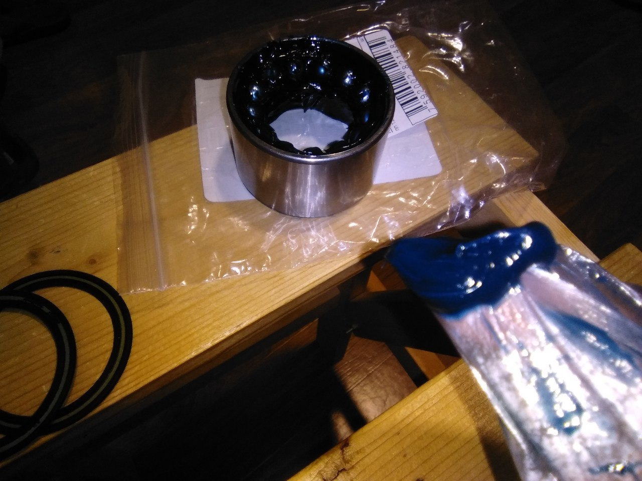

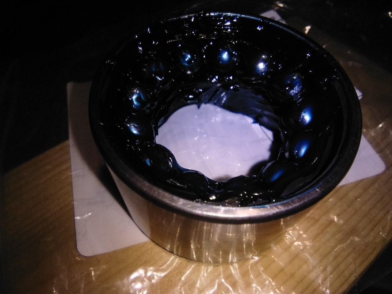

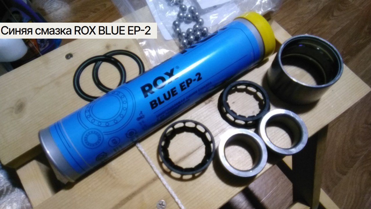

Новой смазкой набил чуть больше, чем на половину (наверное надо было меньше).

Конкретно загнался. У меня получилось без разбора смыть подностью, но наверное полчаса точно возился с каждым подшипником в бензиновой ванночке пластиковой стяжкой тыкал в промежутки и периодически очистителем карбюратора задувал.
та разобрать, и полностью промыть-протереть легче, чем ковырять и пшикать.
Плюс, моя врожденная недоверчивость самому себе)), не даст мне покоя, если я сам не увижу, что там ни чего не осталось🤦♂️
Этим заниматься, если только в порядке эксперимента/развлечения.
Мне тоже так кажется. Я бы ещё понял если бы подшипник б/у был, но с новым я бы не стал.

Перемазал вот ей
Палка о двух концах. Зачастую в новых подшипниках смазки кот наплакал. Экономия должна быть экономной🙂
