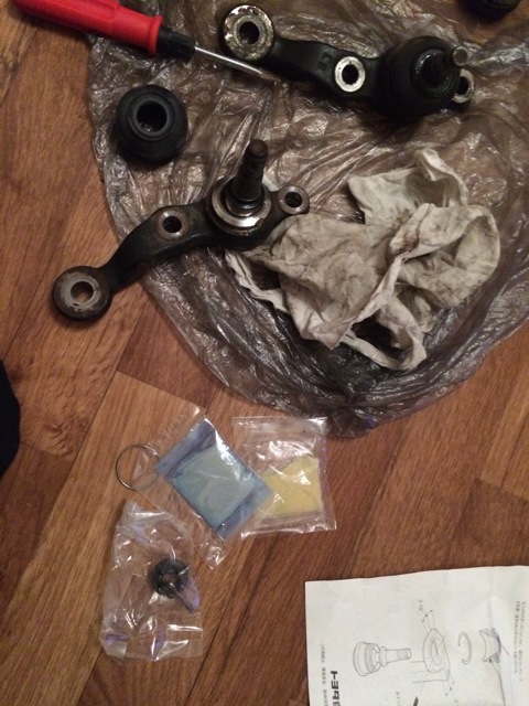

по передней ходовой части сделал следующим образом
Был разварен нижний рычаг на 5.5см
установлен верхний рычаг от 110 кузова( так как он длиньше)
сошка рулевая от mk44
тяги рулевые 100 королла и наконечник jzx93, а также перенос рулевой рейки вперед и внедрение алюминевых втулок вместо штатных резиновых.
По задней ходовой части
купил в ajs регулируемые рычаги на шс,
был переварен подрамник под 8.5 дюймов
установлены все новые подушки в подрамник и установка гидроручника в отдельный контур на 110 суппорта так как они 2ух поршневые захотелось попробовать как они будут работать.
а так же вкруг перебранные суппорта и новые колодки вкруг и диски с перфорацией спереди.
