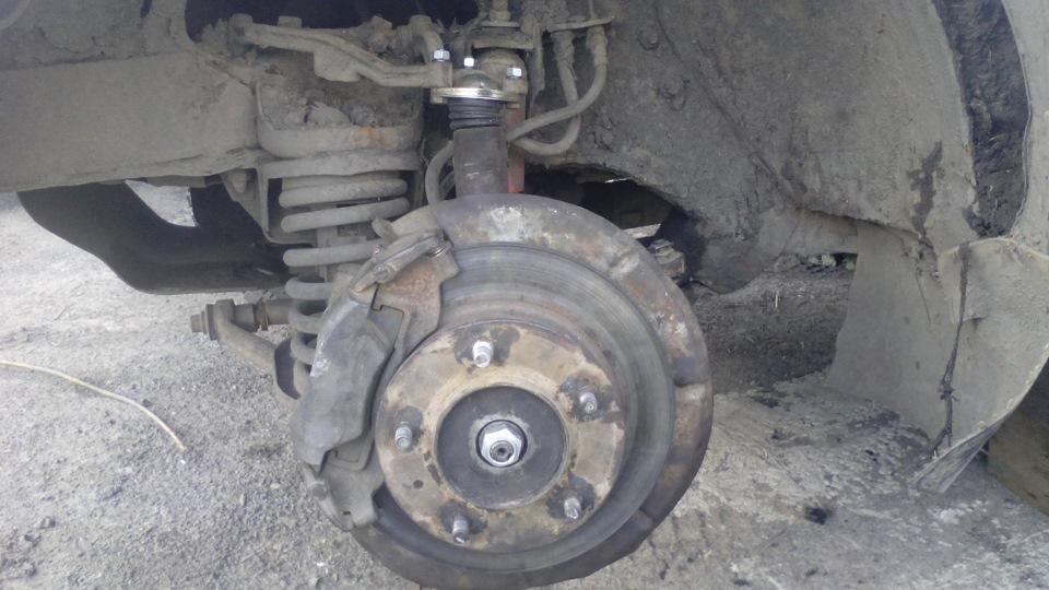

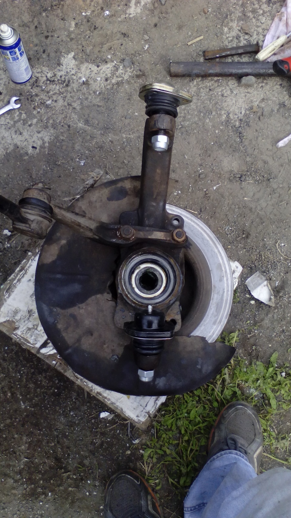

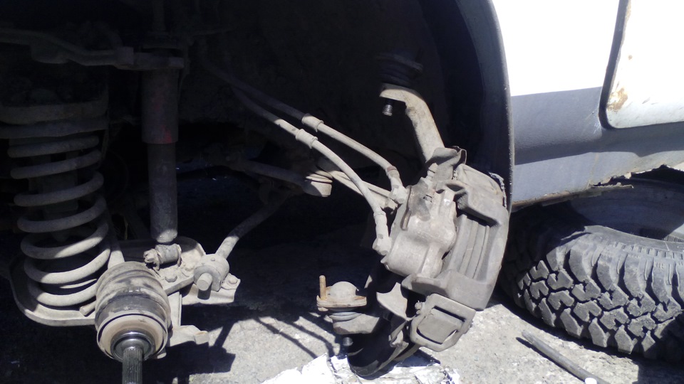

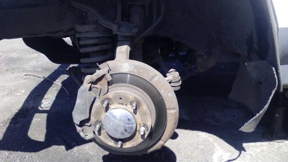

Появился характерный стук в районе передних колес а это значит что пора менять шаровые опоры. Съемников у меня нет и пришлось снимать по старинке при помощи кувалдочки. Снял я ступицу поменял шаровые и за одно подшибник. Во время сборки заметил что нижняя шаровая упирается в пыльник гранаты и поехал в магазин менять.Оказалось что на нивах все шаровые верхние. Поменял собрал все назад.Вот и все теперь ни чего не стучит.
