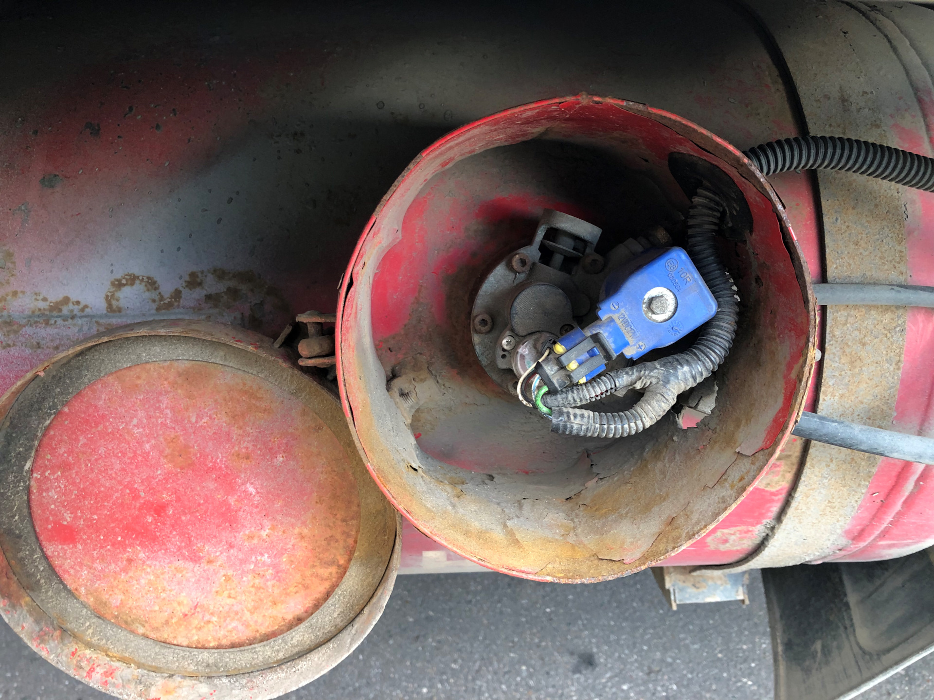

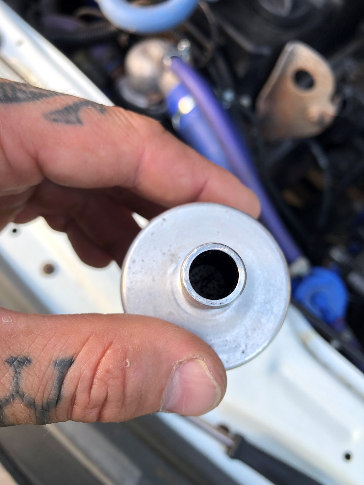

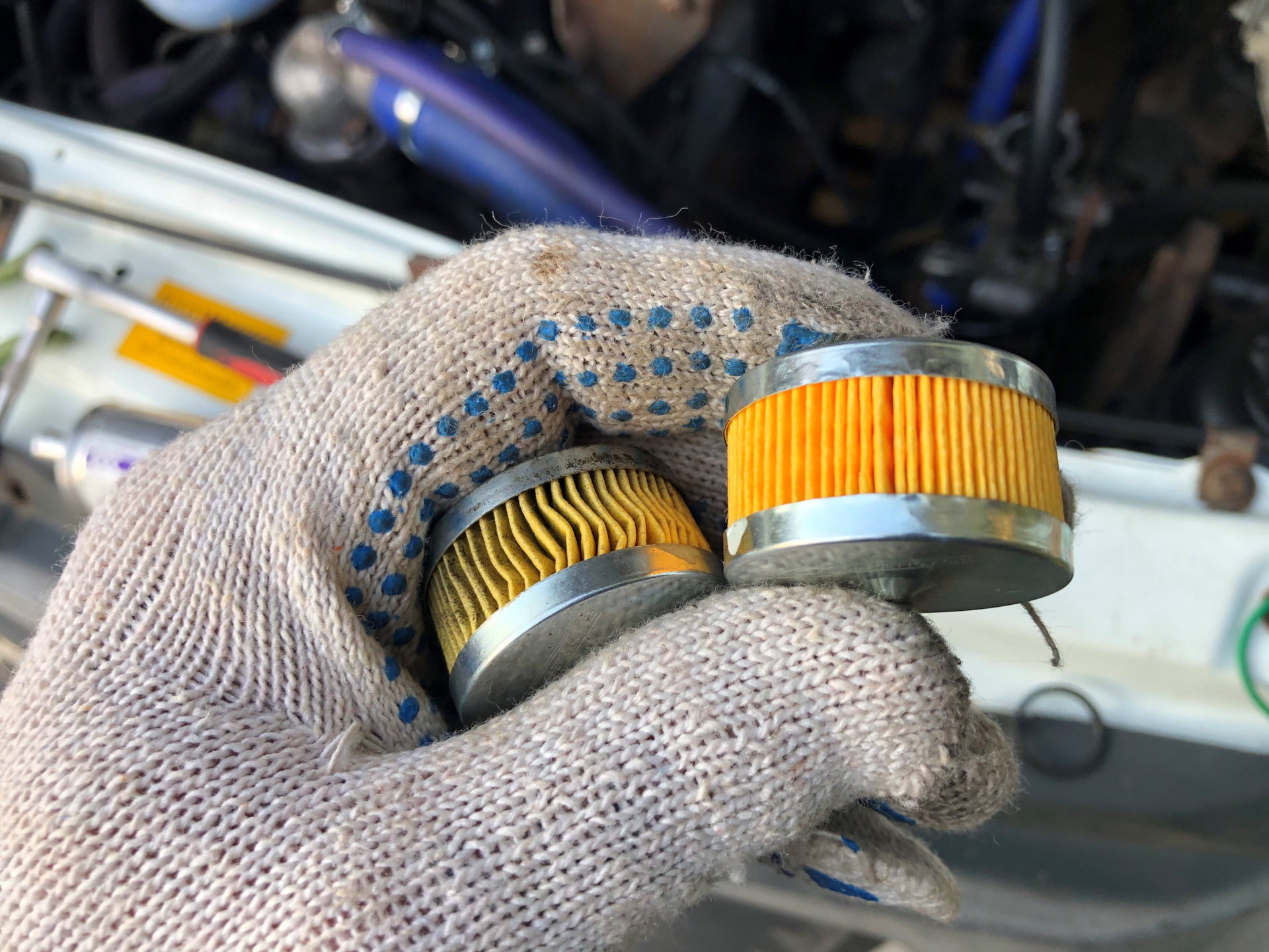

Первым делом перекрываем вентиль до упора на газовых баллонах.
Затем заводим авто и ждём от 2 до 5 минут пока в системе закончится газ и машина переключиться на бензин.

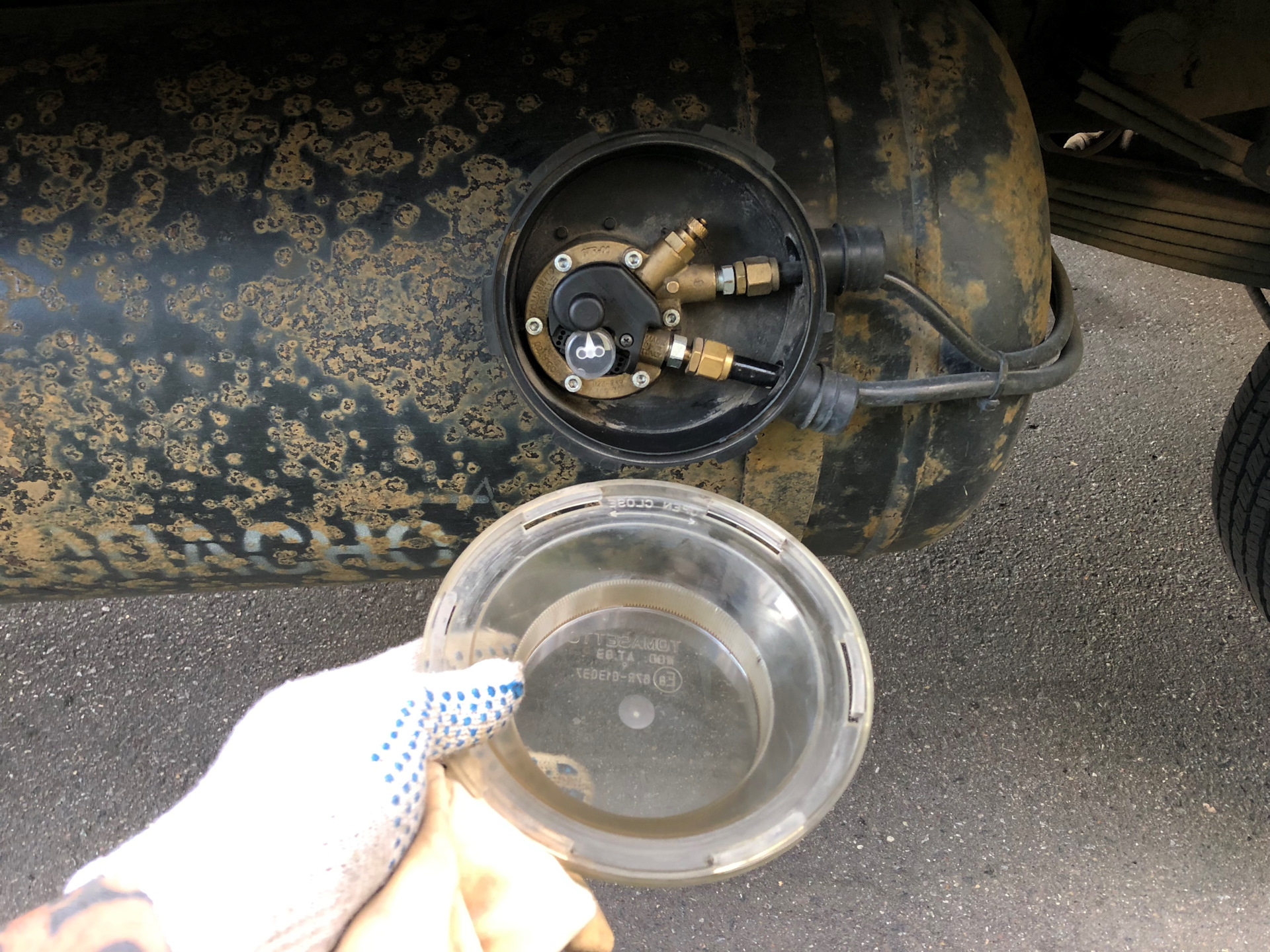

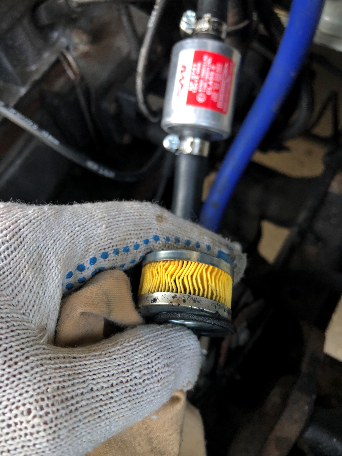

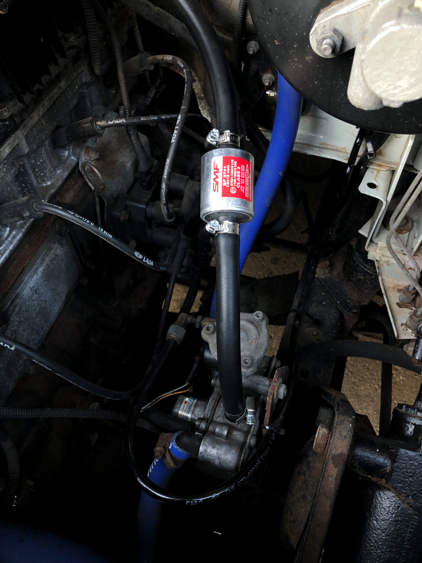

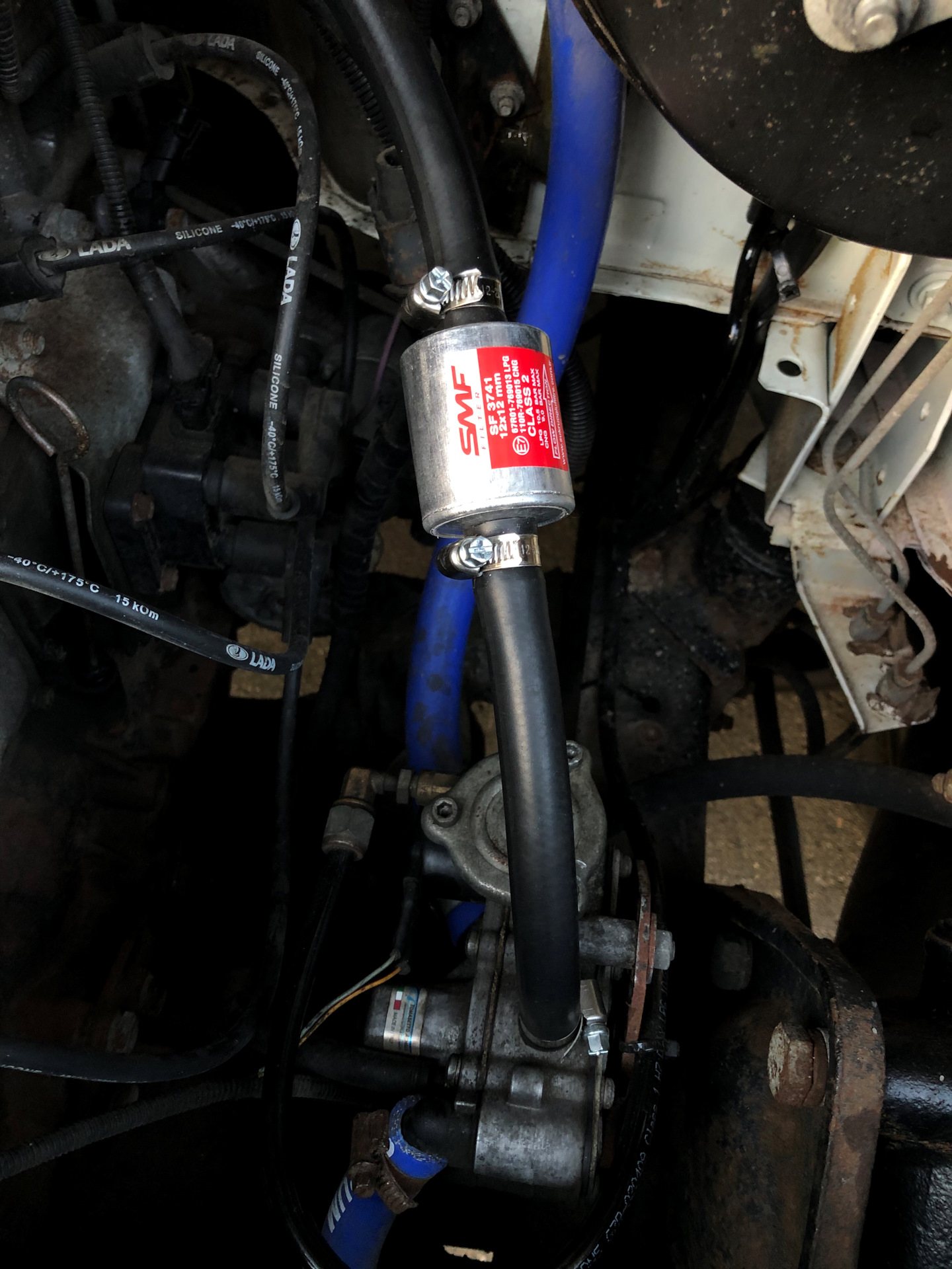

Далее меняем фильтр тонкой очистки.
Думаю проблем с его заменой не возникнет, так как он фиксируется двумя хомутами.

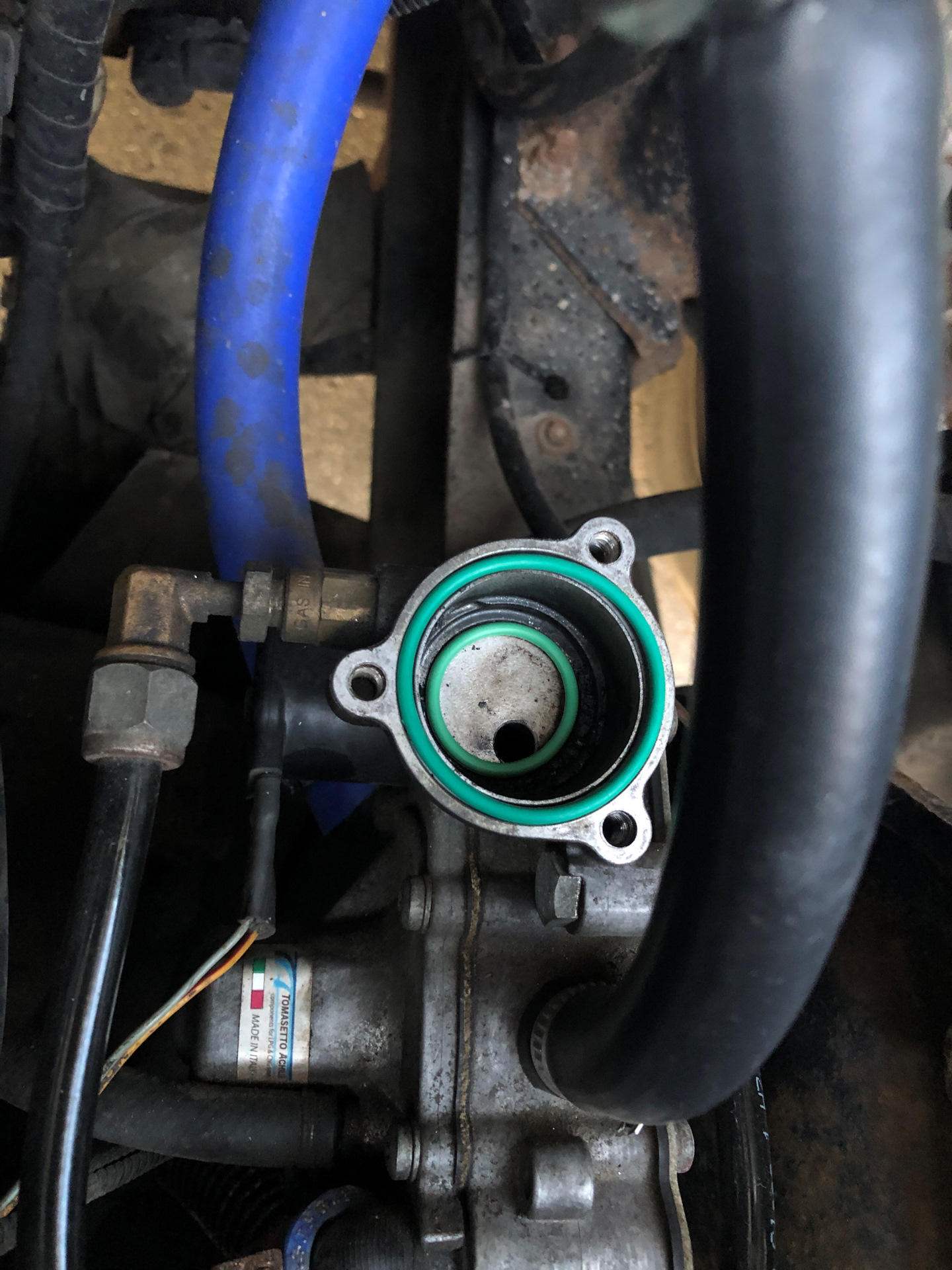

Фильтр грубой очистки стоит в самом редукторе под треугольной крышкой.

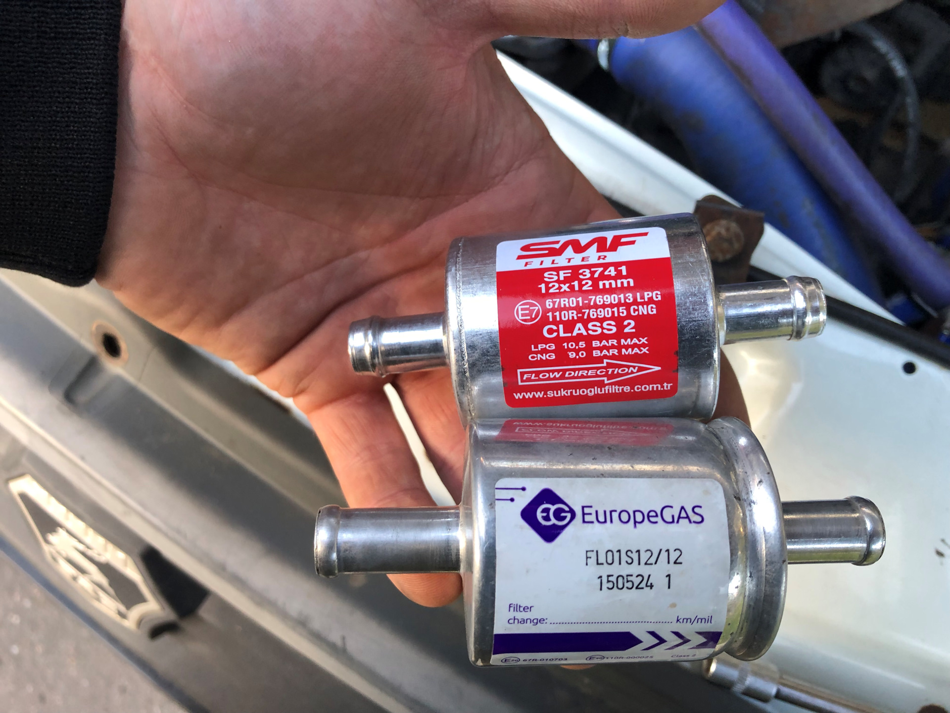

Для сравнения два фильтра, но я к сожалению не владею информацией сколько он прошел.
На дно кладем маленькое резиновое кольцо, сверху на него фильтр.
Далее в месте соприкосновения крышки и корпуса устанавливаем большое кольцо котрое сверху по контуру лучше промазать литолом либо другой смазкой для герметичности.
В конце ставим крышку на место и затягиваем ее болтами.
Правда они за частую прикипают так, что у них во время откручивания могут стисатся грани, как это было в моем случае.
В такой ситуации открутить его можно будет только корсагами либо посатижами.
По этому не затягивайте их сильно + некоторые меняют данные болты с головкой под ключ на 10.
В конце не забудьте открыть газ в баллонах.

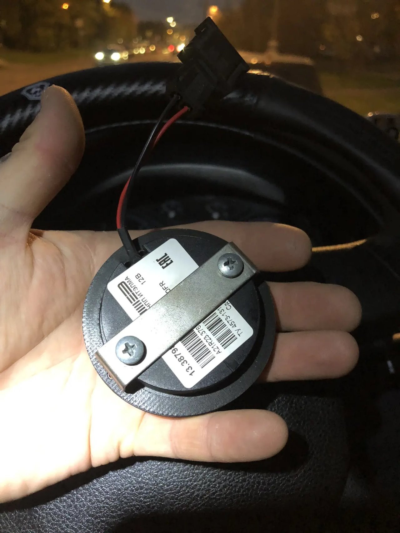

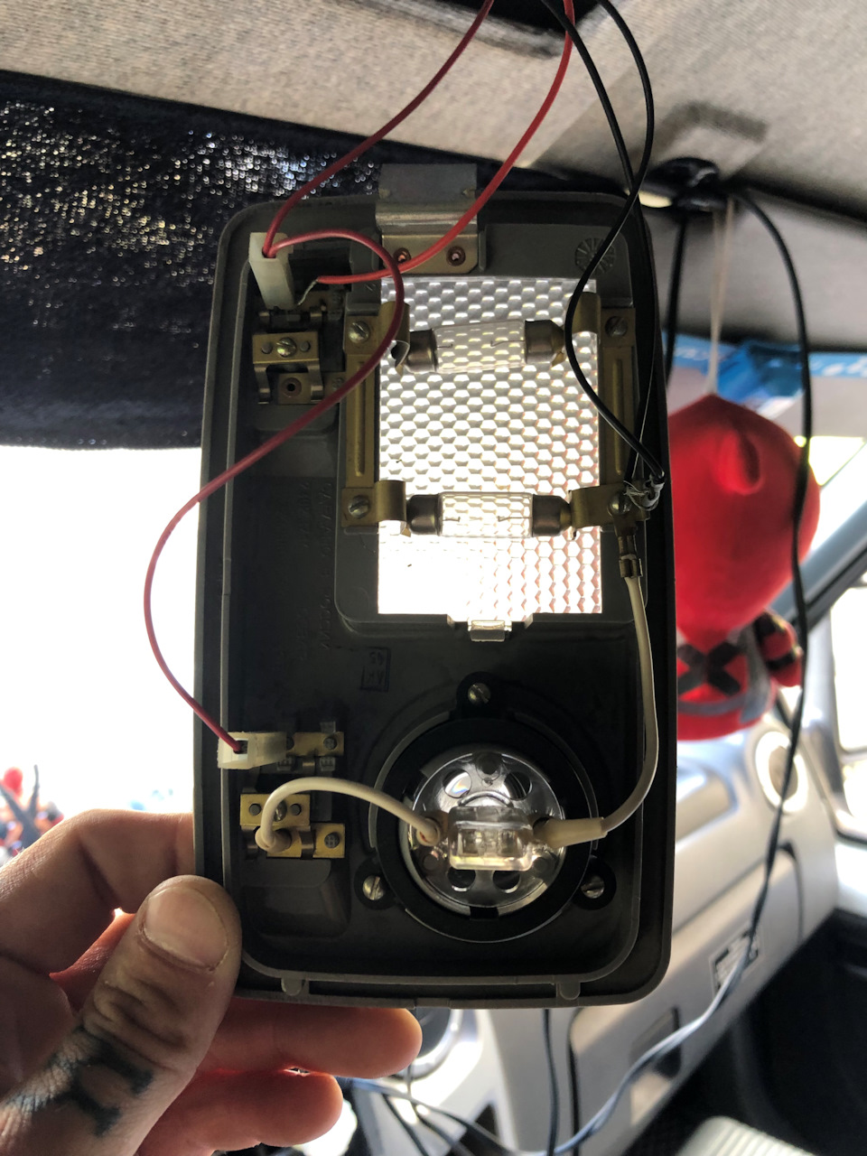

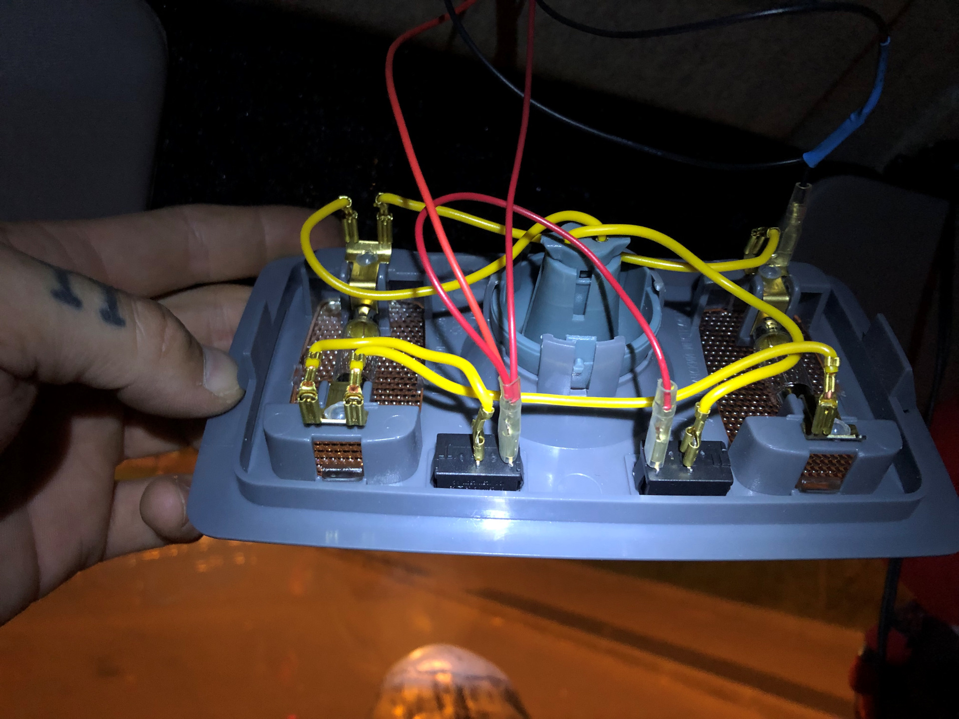

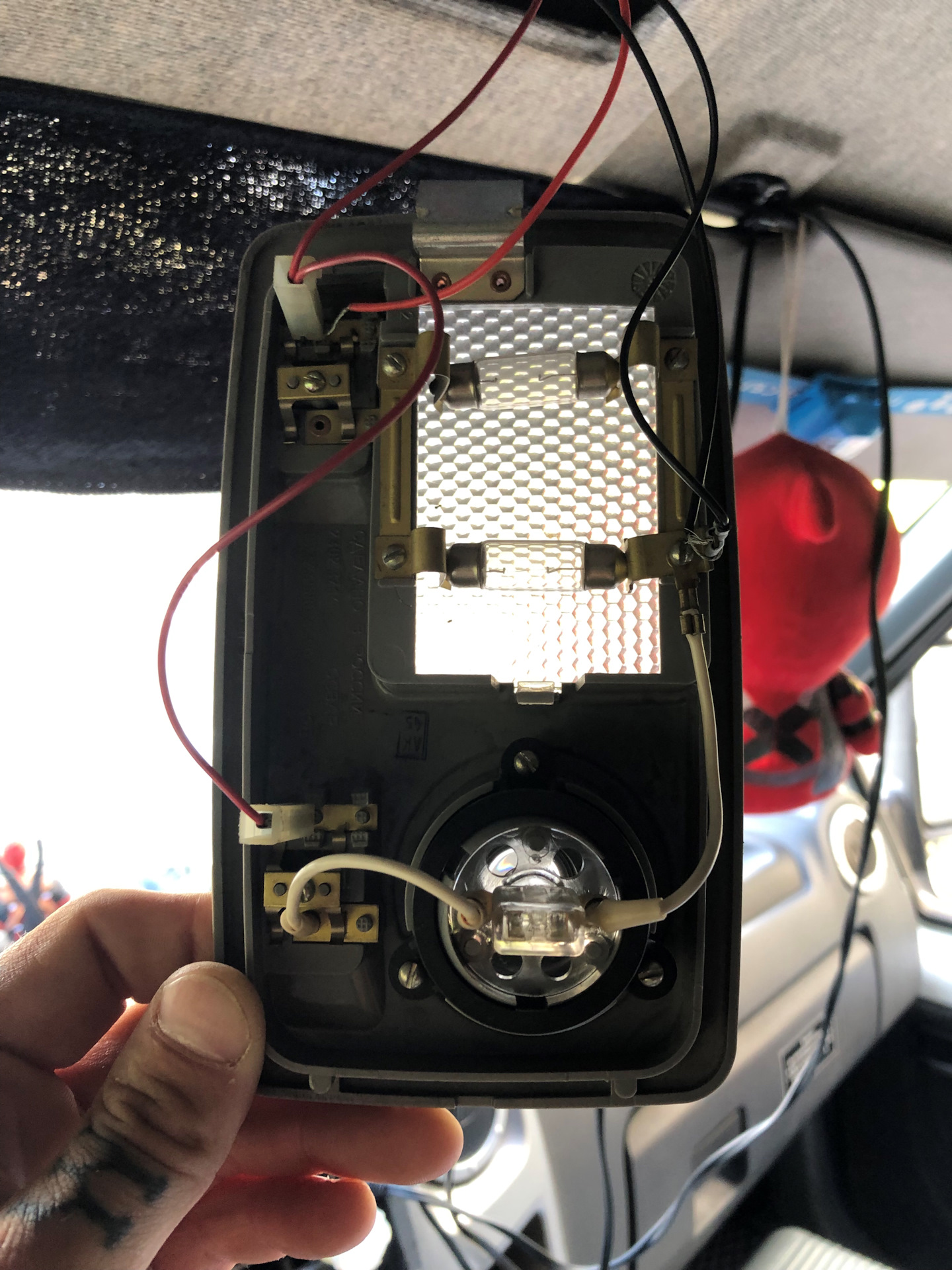

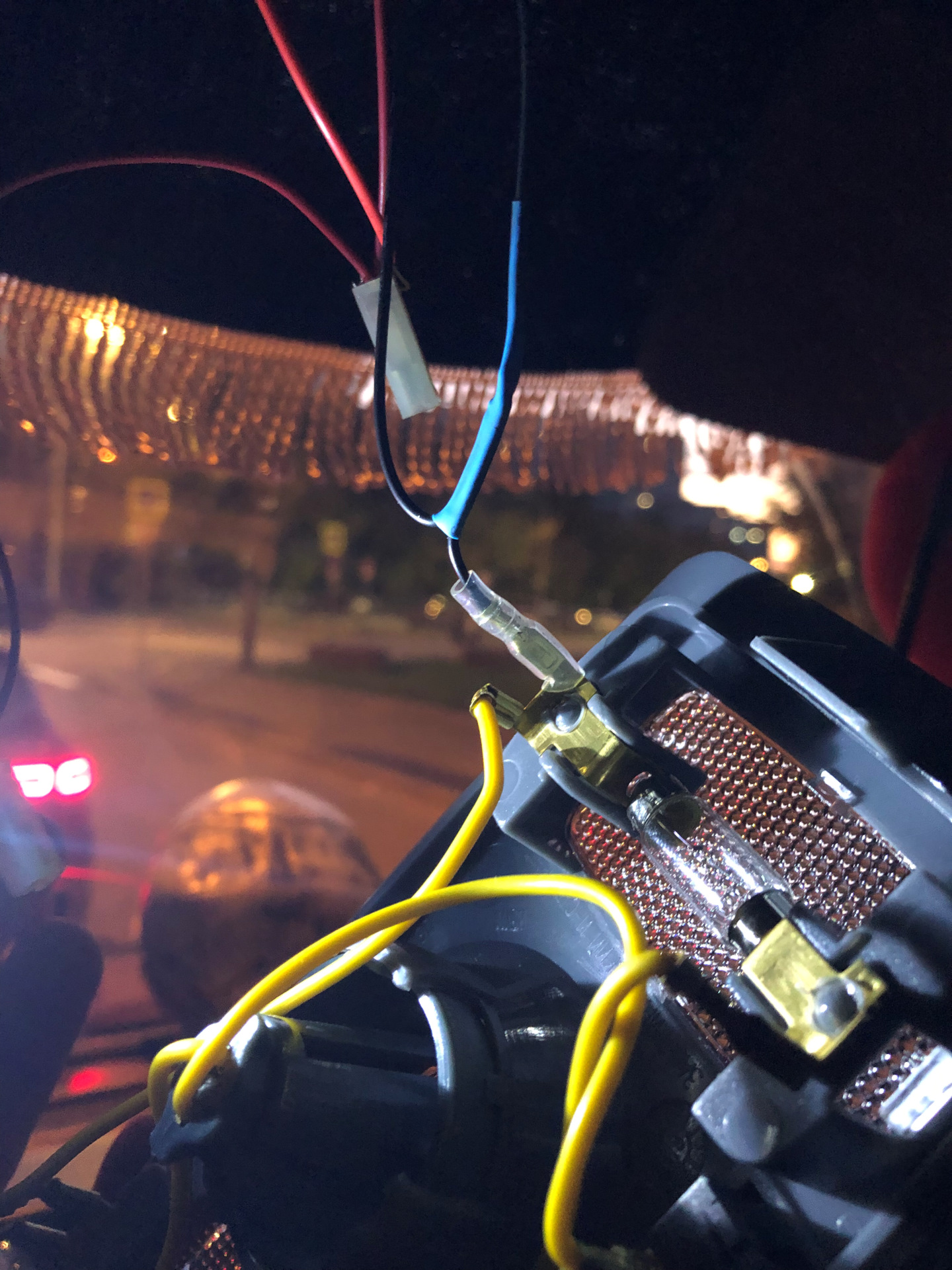

А теперь про замену старого плафона на плафон нового образца.
Снимается он легко, сдвигаем слегка в право и опускаем вниз левый край, там он держится на металическом фиксаторе.
Далее про подключение. Та сторона где два штекера подключается «+» провод цепочкой, противоположная сторона с одним штекером «-».
Перепутать подключение сложно. Поэтому проблем здесь не возникнет.

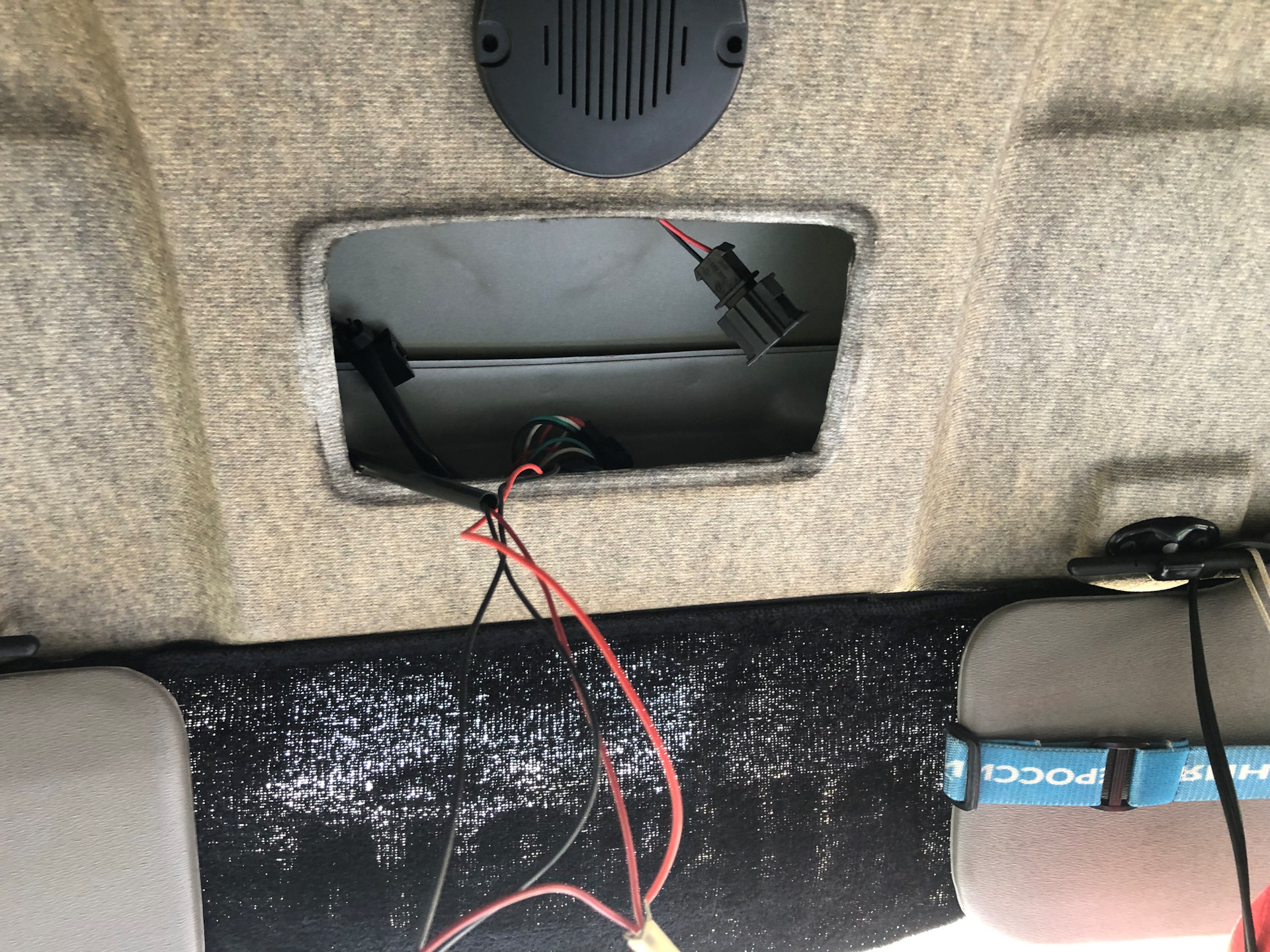

Я заменил старые фишки и по нормальному соединил проводку от ГЛАНАС-а, так как кто то додумался просто провод заткнуть фишкой с верху.
За счет того что у новой версии более жесткие и пластиковые фиксаторы снимать новый плафон будет чуточку сложнее, но по такому же принципу как описывал выше.

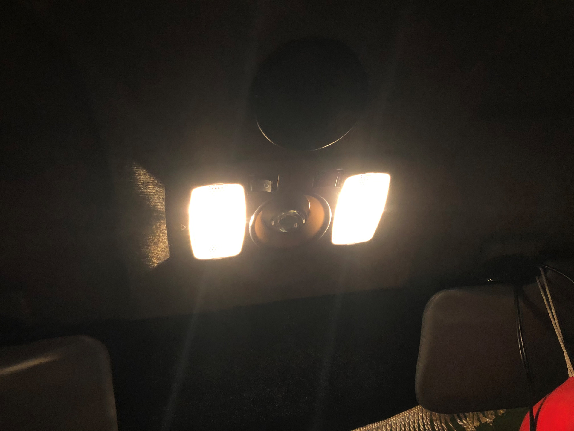

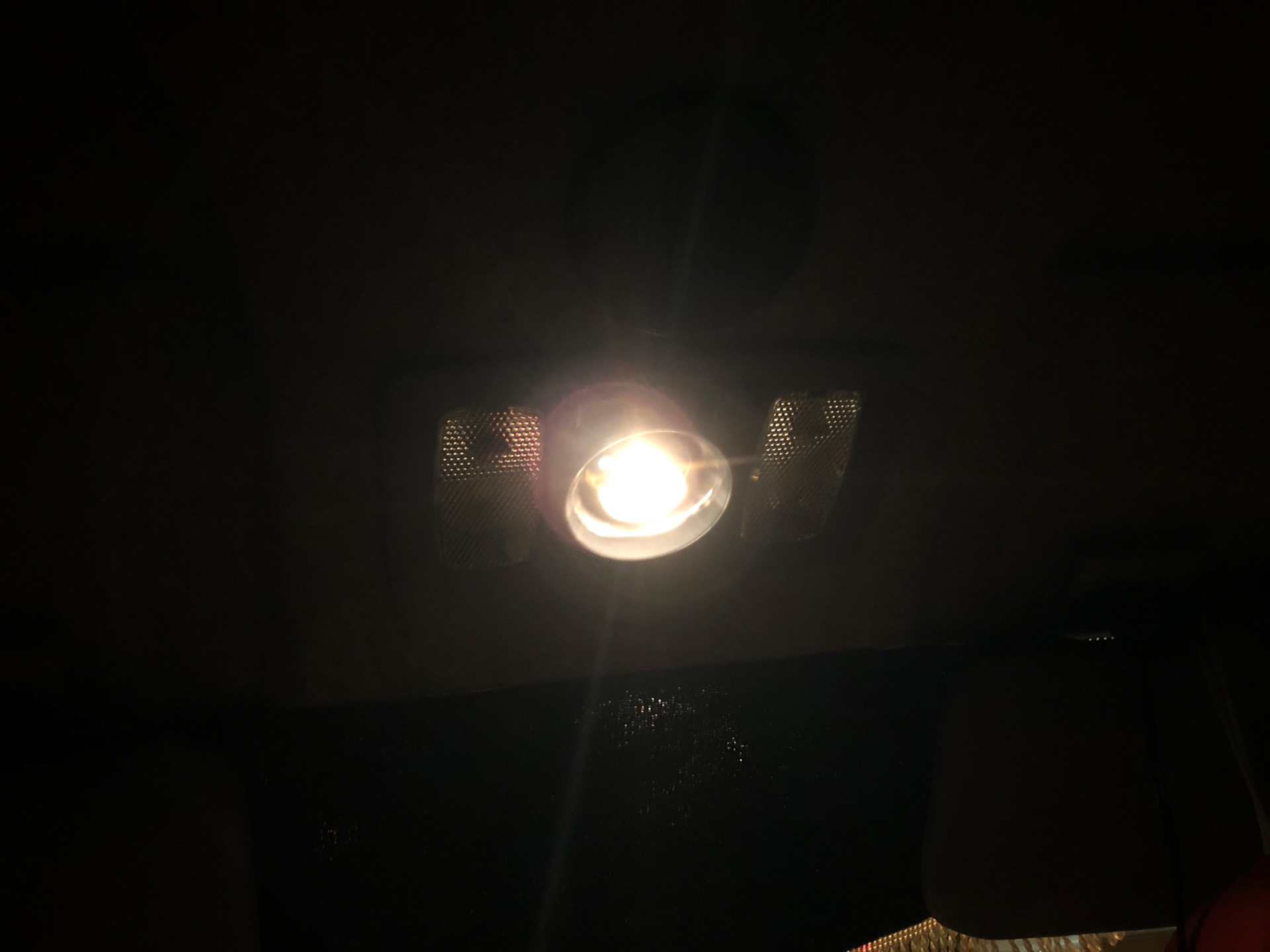

По свету, центральный круглый светильник ни хрена не освещает как и на старом плафоне.
А вот боковины за счет перераспределения лампочек дают более яркий свет.
В целом мне такой вариант больше понравился.

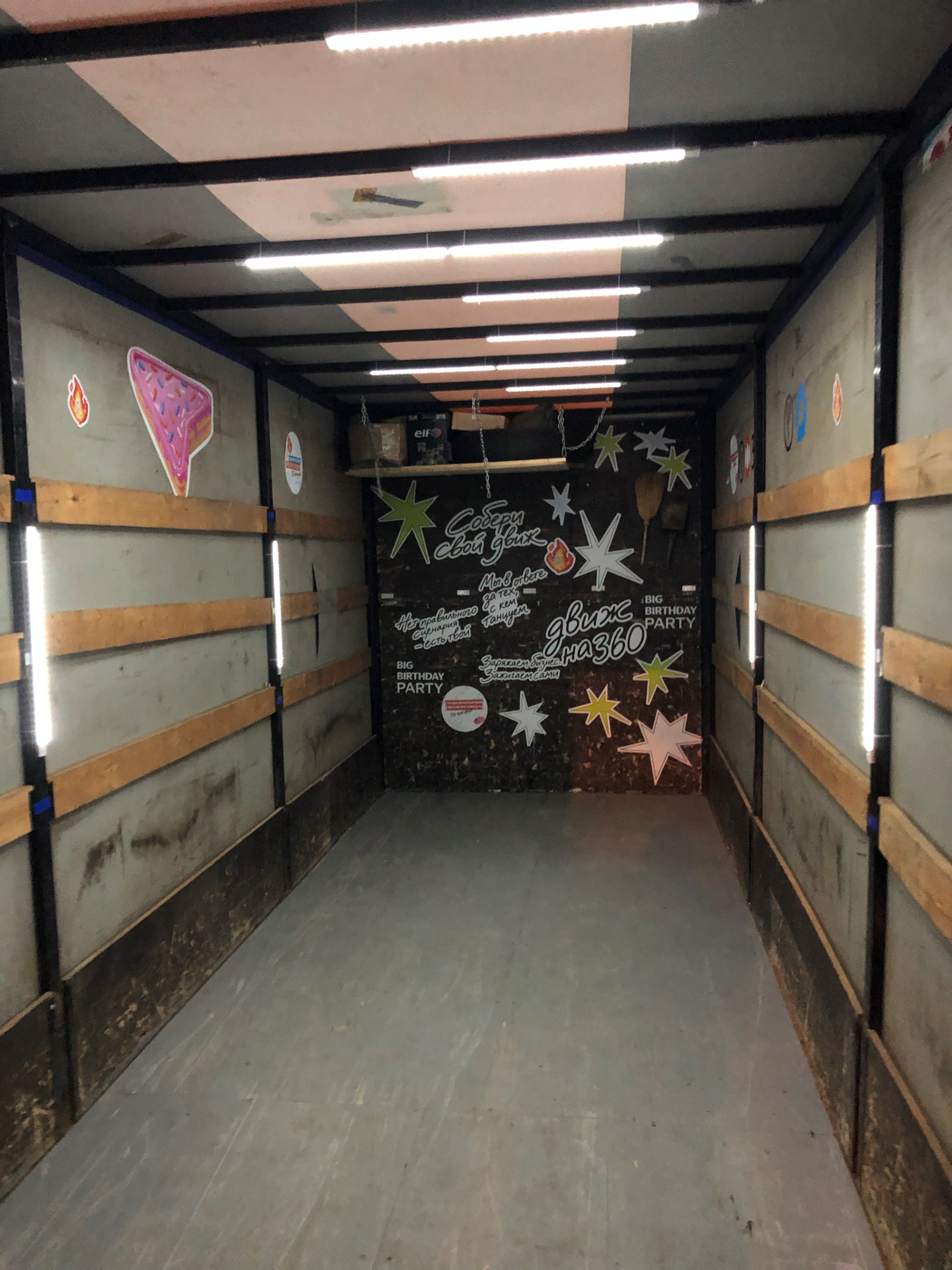

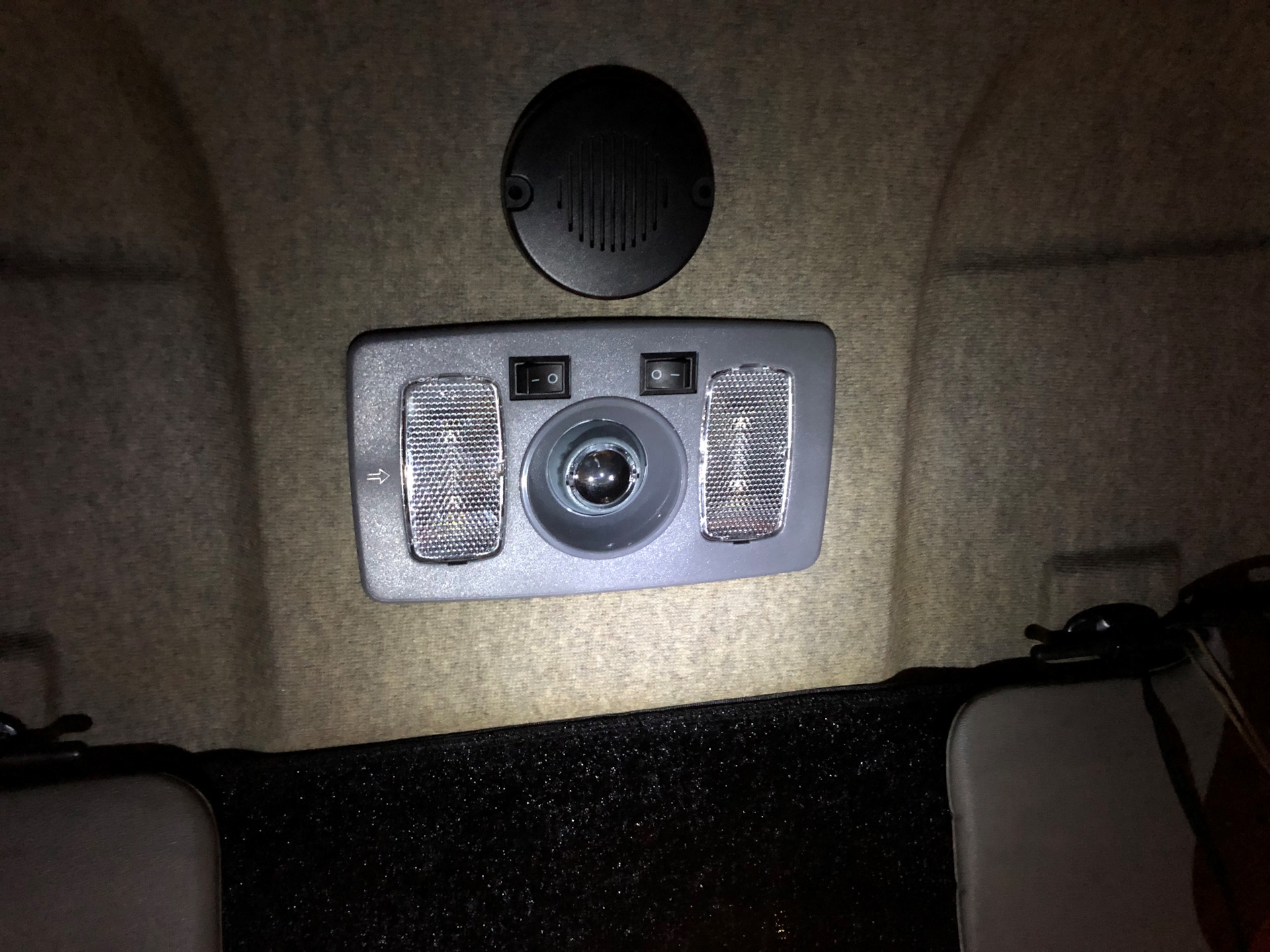

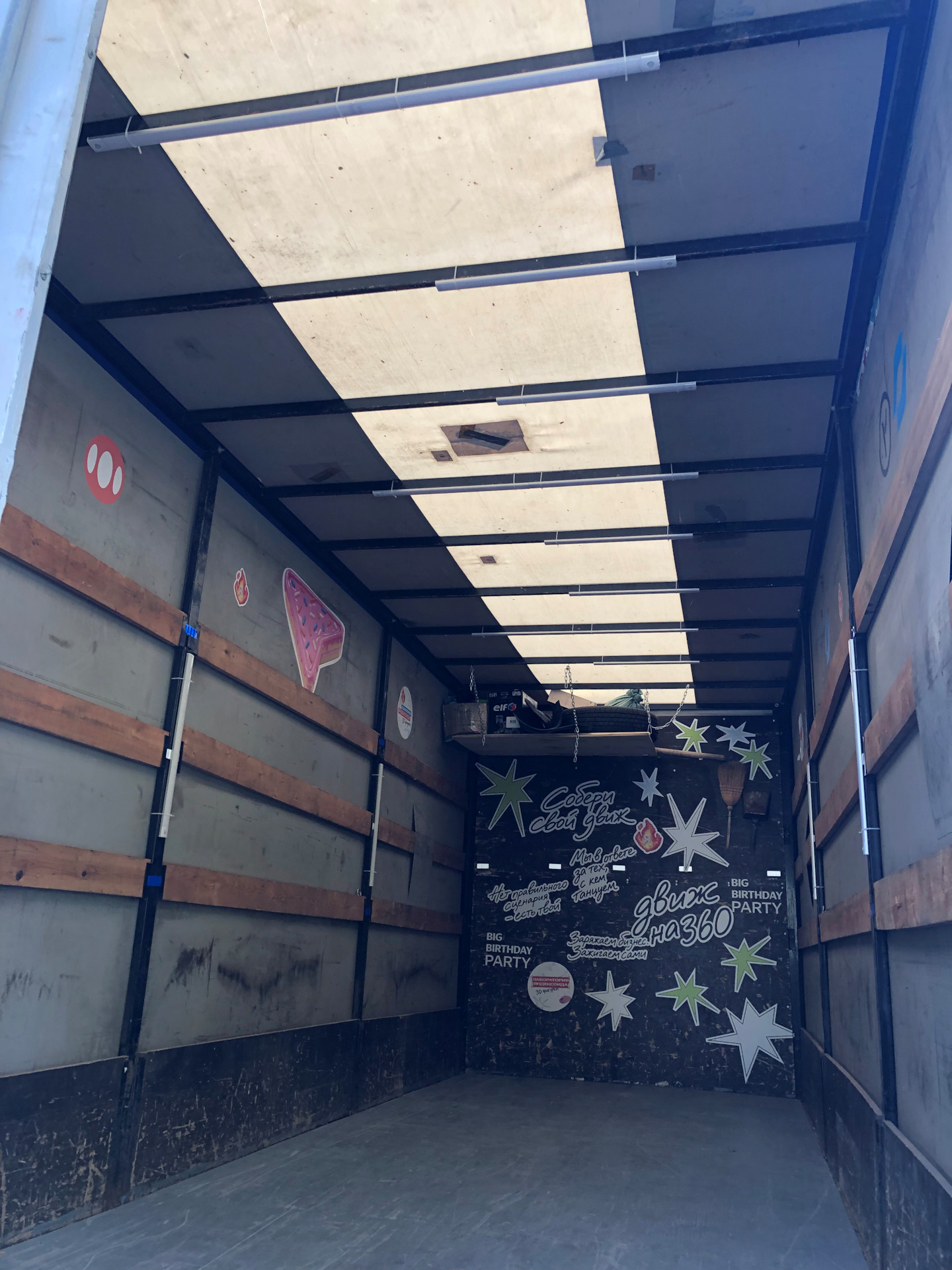

И в завершении решил сделать максимально яркое освещение в багажном отделении.
4 лампы вполне достаточно (разместив их через одну дугу) что бы осветить 6 метров богажного пространства.
Но я решил поставить все что было, а именно 13 шт))
+ по мимо выбора оттенка (холодный, теплый или комбинированный), данные лампы могут гореть как постоянно, так и переменно включаясь при распознании движения через встроенные датчики.

Попробуй фильтр ультра 360 и посмотришь сколько жижы там собирается

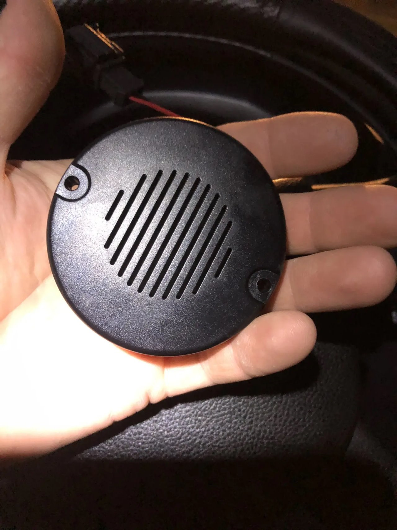

Приветствую. Что за матюгальник над плафоном? Впервые такое вижу.
Привет. Это от ГЛАНАС-а осталось, что для обратной экстренной связи. Я сейчас в настоящее время кабину немного шумкой покрываю, потолок и спину со стойками обтянул, когда все буду ставить его уже не будет)
Вы его только далеко не выбрасывайте. У нас на автобусах на тех.осмотрах работоспособность проверяют. А что будет завтра — не известно, поэтому приберите в надёжное место)))
Я его ужи выкинул) Теперь уже точно не найду
