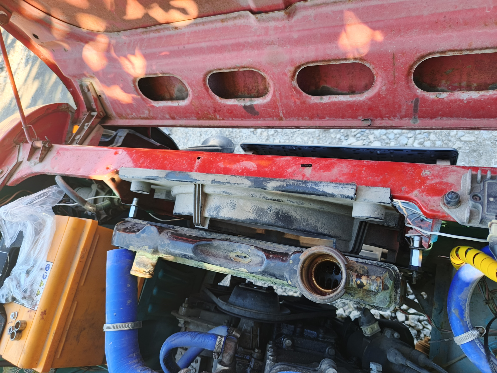

И так) Решил начать с базы, а именно с охлаждения дрыгателя.
Заметил сразу после покупки, что родной пропэллер слабо тянет… Машина вяло разгоняется, на виражах теряет скорость и высоту… Снял со списанного "пирожка" 6-лопастный пропэллер. Стало вроде чуть получше, но всё равно мало. Ъ
Ну, а теперь серьезно) Все Мы понимаем, что принудилово это то ещё нудилово и стоянка в пробке или на ж/д переезде, особенно летом — это Ад. Мотор греется и оборотов крыльчатки не хватает. "Вруби печку" — совет хороший… Но это мазохизм) За окном 35+ солнце уже раскалило салон, встречного потока — ноль. Давайте ещё печку))).
Электровентилятор — адекватное, ожидаемое решение. Но какой? Как его корячить туда? Думал долго, откладывал. Но сейчас есть момент — решился.

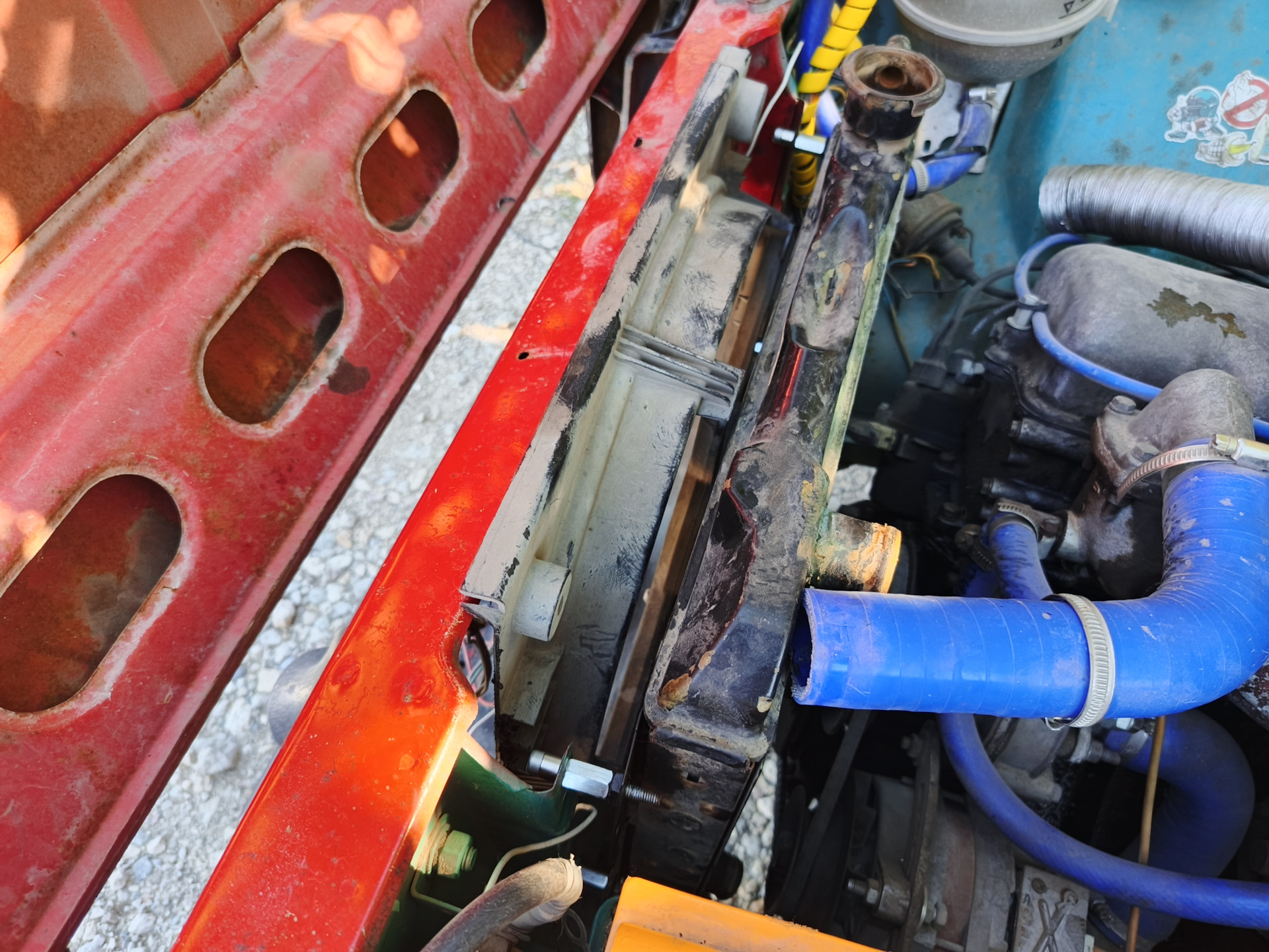

Взял "десяточный" или "восьмерочный". Наверное одно и то же. Но он внутренний, "на вытяжку". Отцепил батарею отопления от телевизора, чисто без крепежа сместил максимально вперед на телевизор (там же пробка упрется в капот при закрытии) — места всё равно не хватало… Все портит сильно торчащий шкив помпы.
— Ну и ладно — подумал Я. Так даже интереснее!

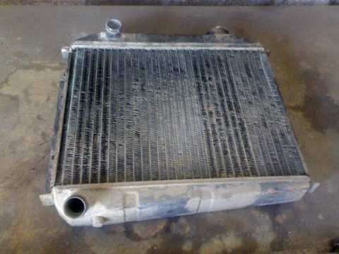

Будем пихать перед батареей)
Сместил батарею отопления назад, на дрыгатель. Чисто экспромтом через проставки (потом сделаю красиво)

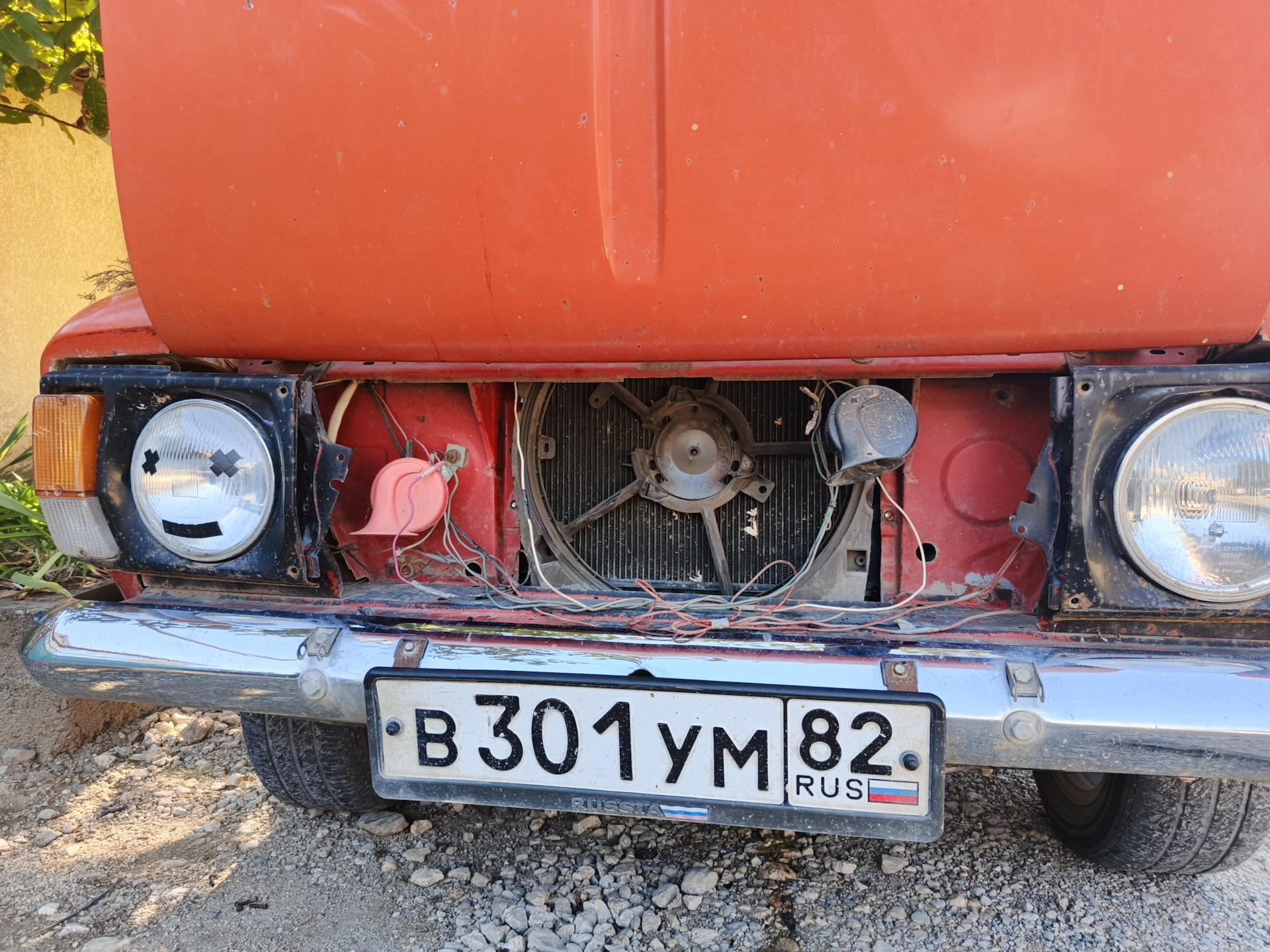

Тулил-тулил… Встает. Но покоя Мне все же не давал пропэллер от Весты. Большой… По-Фрейду…

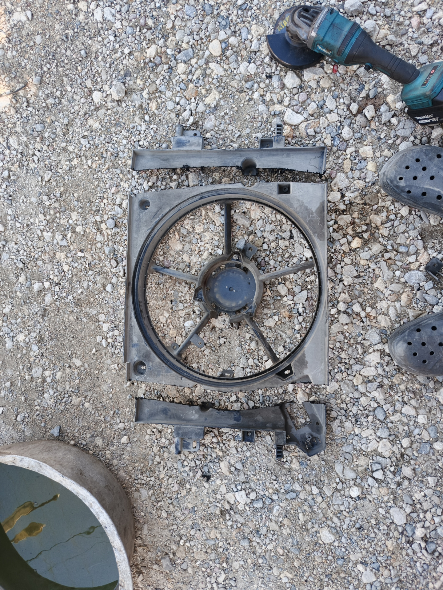

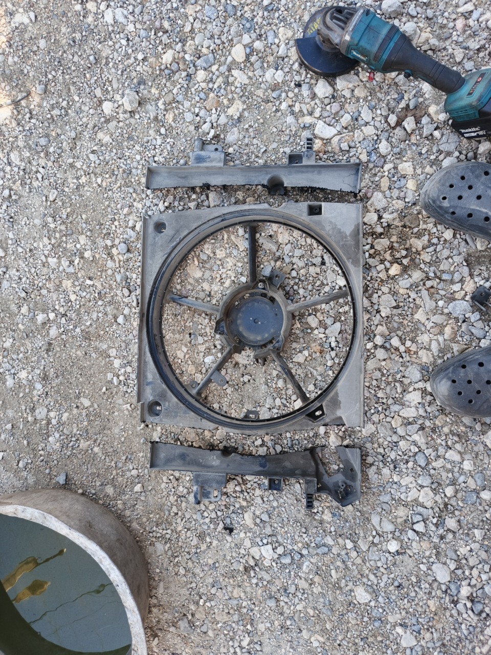

И вот Я плюнул, прикинул, рубанул болгарином лишнее.

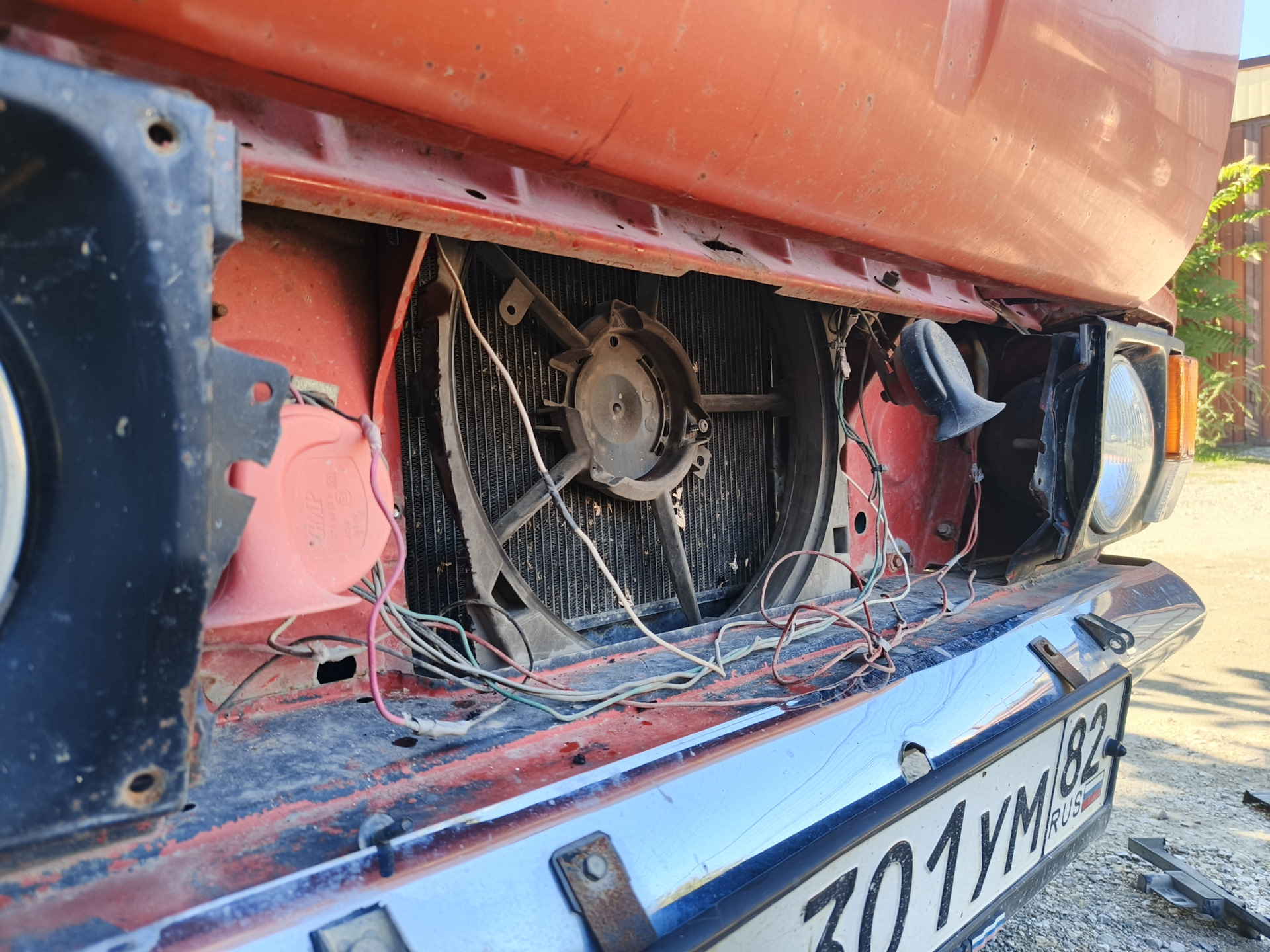

И вроде получается весьма неплохо!
Сложных кронштейнов не нужно, ометаемая площадь шикарная, аэродинамические "тени" минимальные (так, как он теперь толкает, а не тянет)
Осталось облагородить, всё закрепить и запитать по схеме.
А прикроется всё решеточкой, о которой Я уже писал ранее) Материал для нее уже готов.
Алабама, комрады! (И выпрыгнул из самолета)
