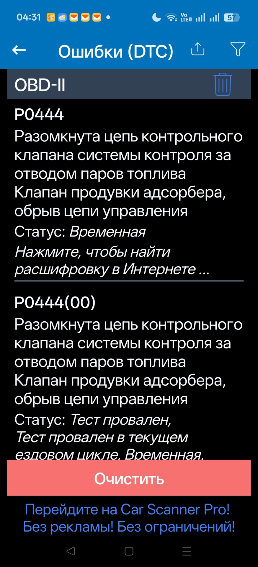

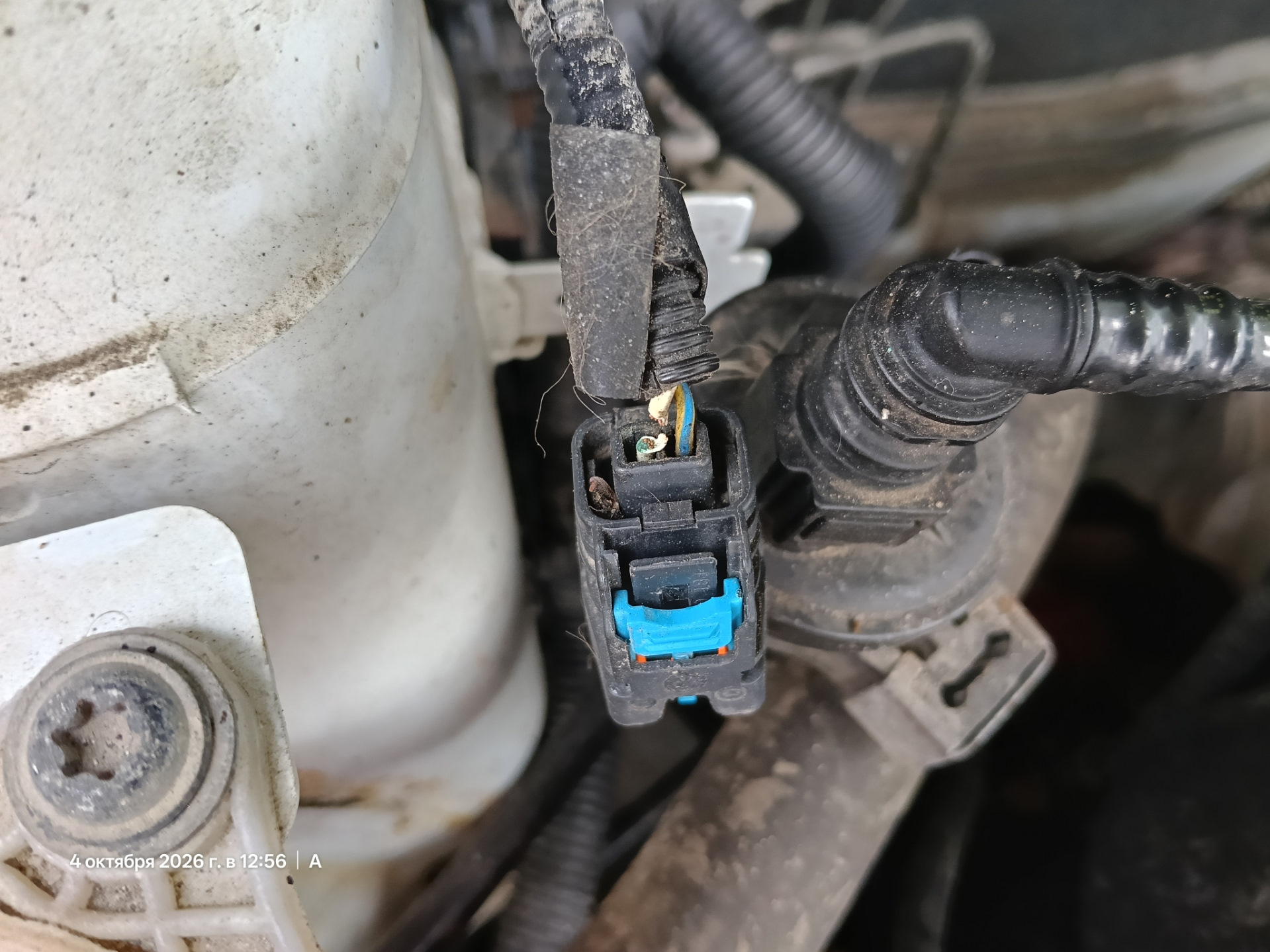

Загорелся чек.
Полез в машину.

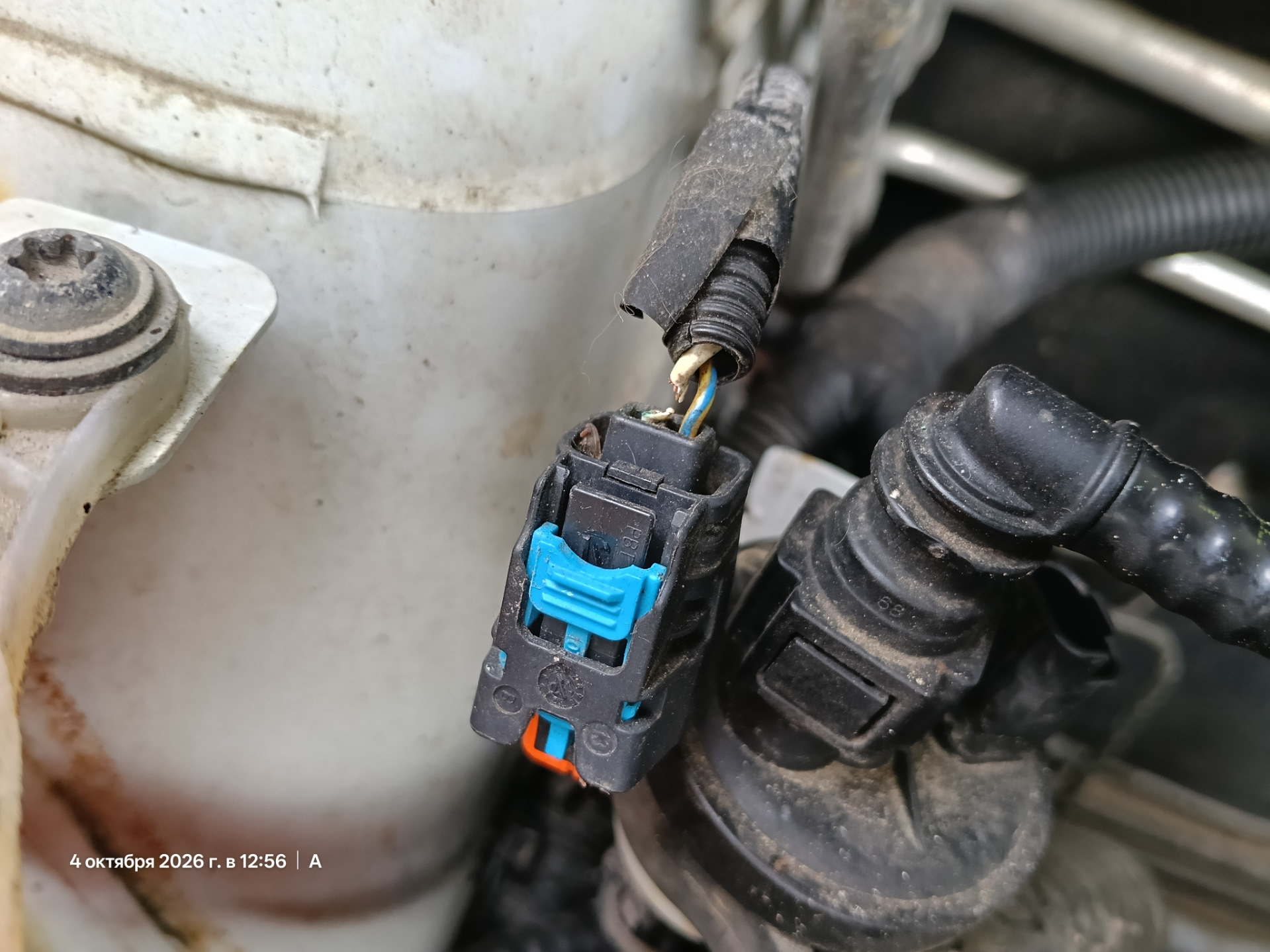

И правда обрыв.
Откусил второй проводок, разобрал разъем, ремонтирую.

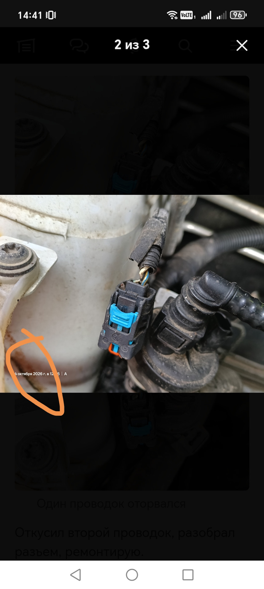

Трещина в герметик или шве? Цветёт?
Она у всех тут цветет
Хз почему, но частое место поломки. Благо в случае отказа все равно можно ехать.
Там пластик на разъёме уже трескается. Заказал новый разъем у фиолетовых за 330р, завтра приедет.Ехать нужно, покатаюсь с чеком, вспомню зубило 😎
