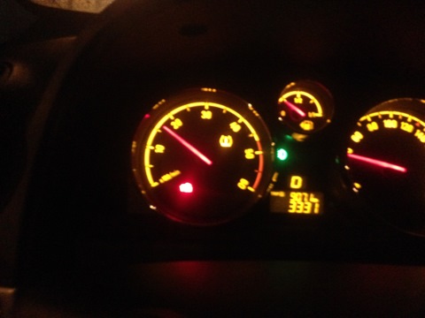

Вообще как говорится сам себе электрик.
Решил отключить видеорегистратор.
Нашел куда под панель идет провод от регистратора. Три жили. Одна на минус прикручена, две врезаны в провода.
На улице холодно. Поэтому искал и разбирал в заведенной машине.
Когда все разобрал и нашел. Взял и отрезал два врезанных и открутил с массы.
Потом смотрю на панели приборов загорелся значок красный "машинка с замком". Как теперь выяснил это иммобилайзер.
После этих манипуляций машина перестала заводиться.
По началу при включении зажигания постоянно горел этот значок.
Сейчас зажигание включаешь, значок не горит, но при дальнейшем повороте ключа ничего не происходит.
Подскажите, что я сломал, что делать? 🙏

Всем спасибо за участие. Проверял все предохранители под капотом, а то что в салоне еще блок предохранителей есть совсем забыл. 🤦♂️
Оказывается там один на 2А сгорел.
Вот такой я диагност-электрик 🤣
Электрика- наука о контактах🙃
"…Нашел куда под панель идет провод от регистратора. Три жили…"
предполагаю, что пока разбирали отсоединили где то провода (фишку штатную) — например с иммо возле замка зажигания.
Нет. Ничего не отсоединял. Снял только пластик со стойки и под рулем. Разбирал это прям громко сказано. Нашел куда идет провод. Он прямо под рулем возле блока какого то был врезан. Регистратор был уже физически отключен и я подумал, что если отрежу, то ничего не должно произойти
я же и не говорю, что специально отсоединили разъем…
Возможно случайно он отсоединился. Я бы для начала разобрал рулевые кожухи и проверил бы провода на них.

99% что ключ не отвалился и прописывать его не нужно. Восстановите разъемы которые отключили пока пластик в салоне разбирали
