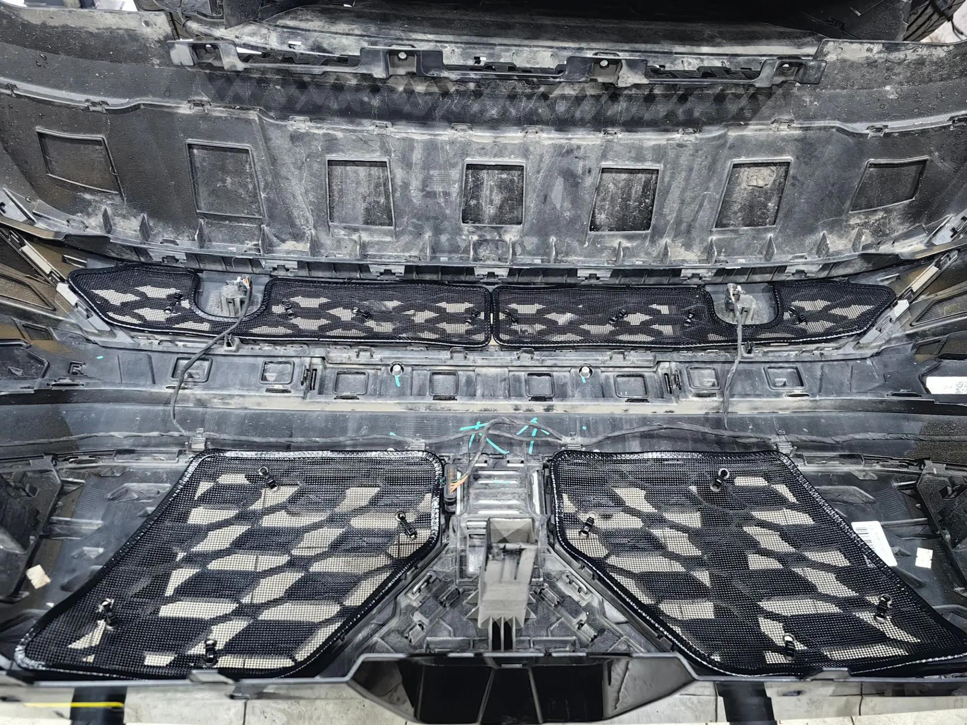

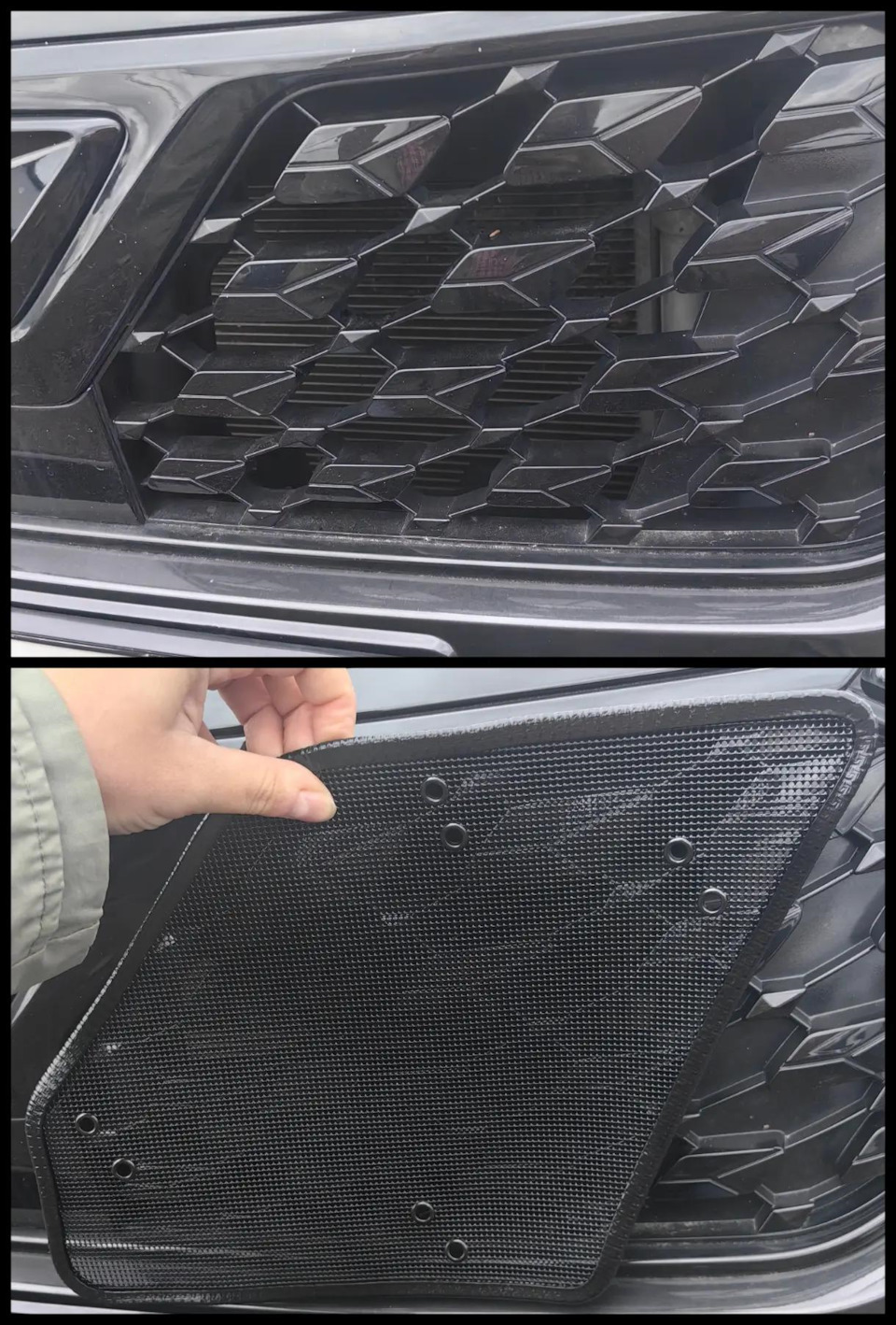

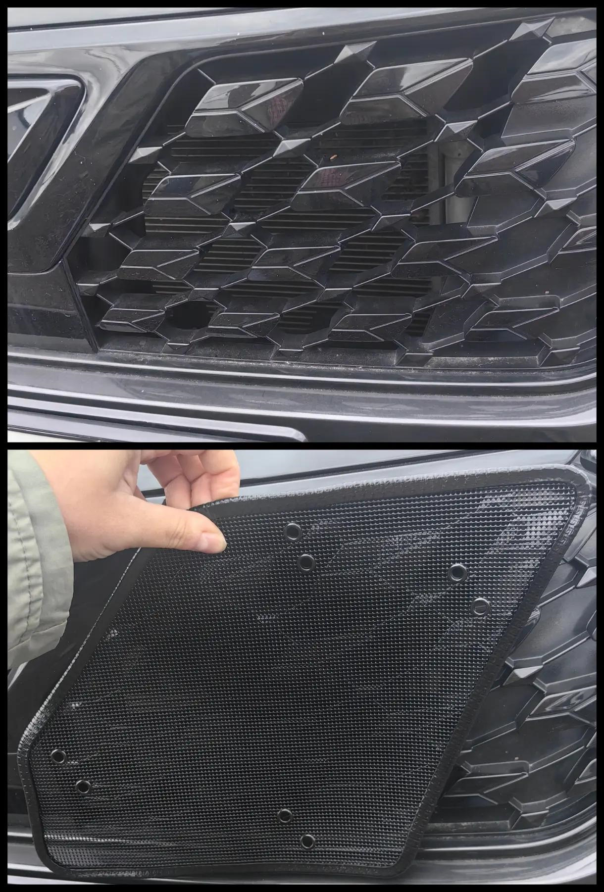

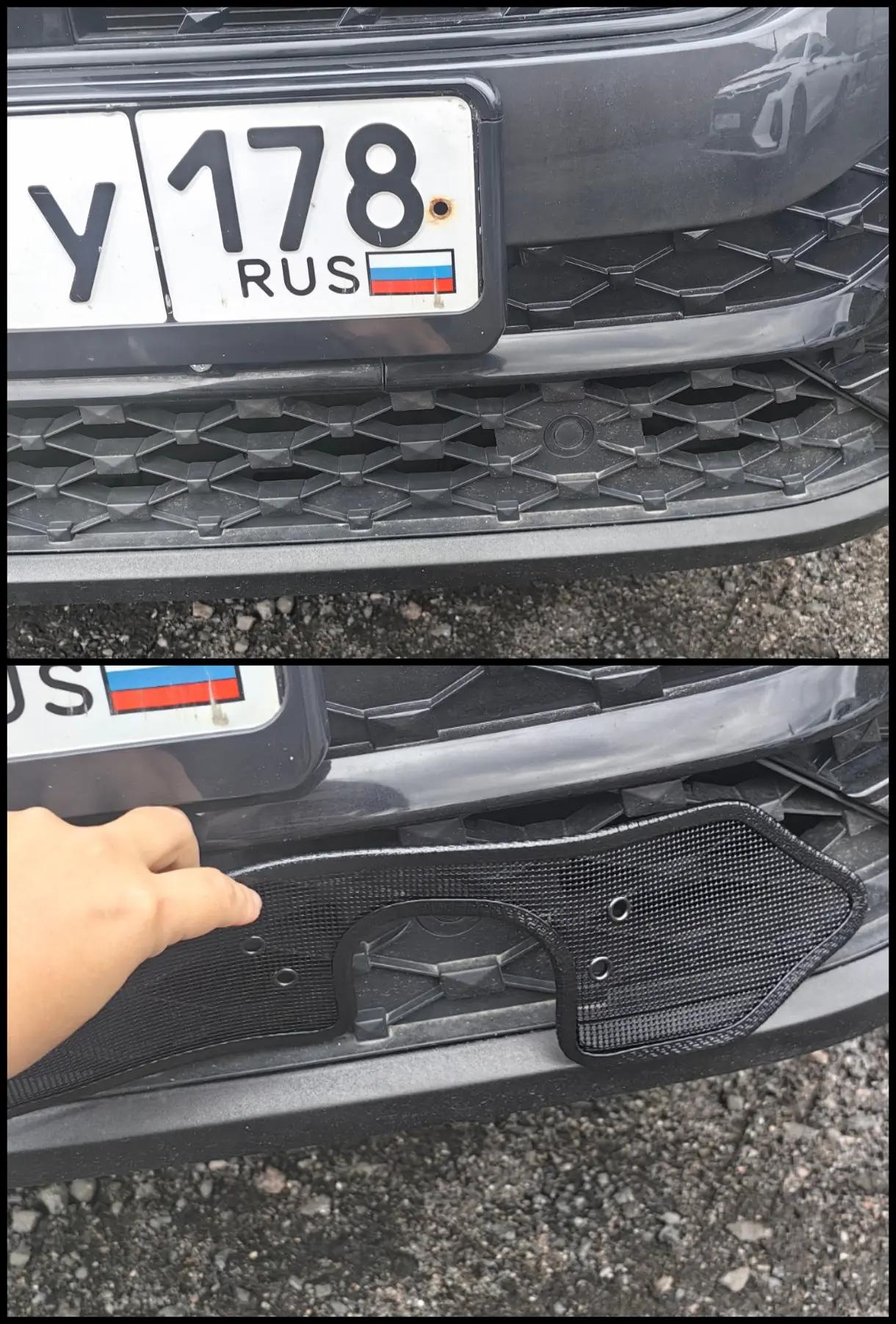

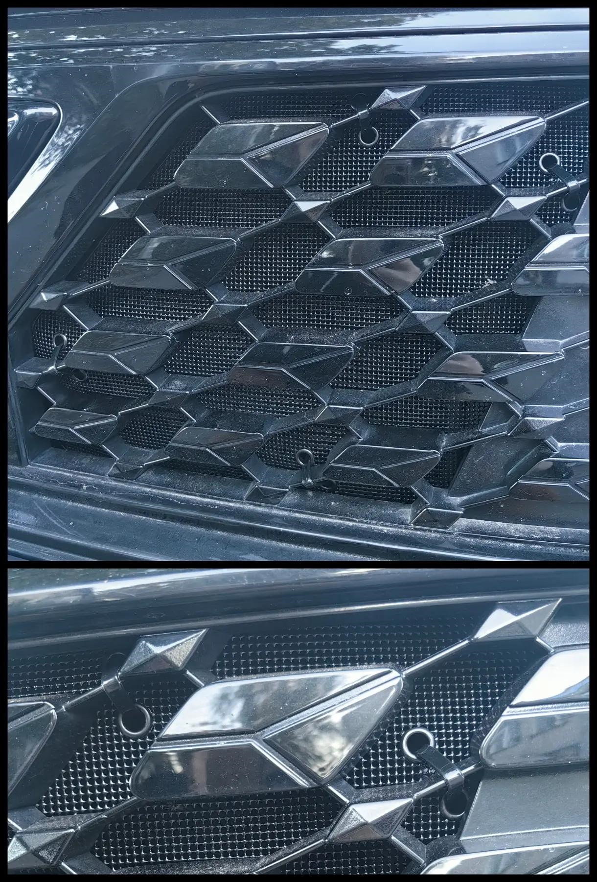

Сетка в бампер
Из множества вариантов я выбрала готовую сетку под размер отверстий. Она мягкая, отлично гнется, но при этом далеко не хлипкая, как может показаться на первый взгляд. Края у нее хорошо обработаны, а крепится она изнутри на обычные пластиковые стяжки.

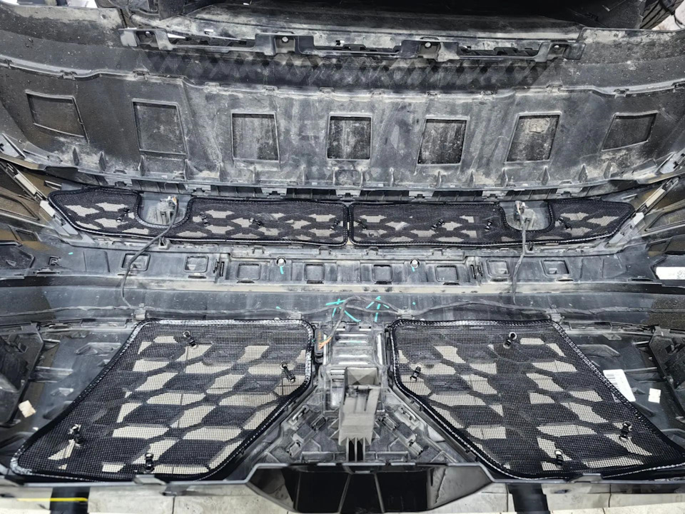

Чтобы поставить сетку, бампер придется снять. Мы делали это в боксе на подъемнике, поэтому сложностей не возникло: бац-бац — и он уже лежит на полу. Учтите, что пластик китайских бамперов очень нежный, работать нужно предельно аккуратно. Цена за снятие и установку бампера в сервисах сейчас кусачая: от 3000 до 5000 рублей. Перспектива не самая радужная, но раз нет своего гаража, приходится платить.
Заодно при демонтаже обнажилась скрытая проблема с сигналом. Судя по всему, прошлый владелец где-то знатно притерся правым боком: кожух крыла треснул, в нем образовалось отверстие, а сам штатный клаксон заменили на новый максимально колхозным образом. Его прикрутили на обычные домашние клеммы с оголенным проводом. Один провод уже успел перетереться, из-за чего сигнал работал очень глухо. Так что бампер скидывали не зря — заодно проверили и исправили то, что там «начудили».

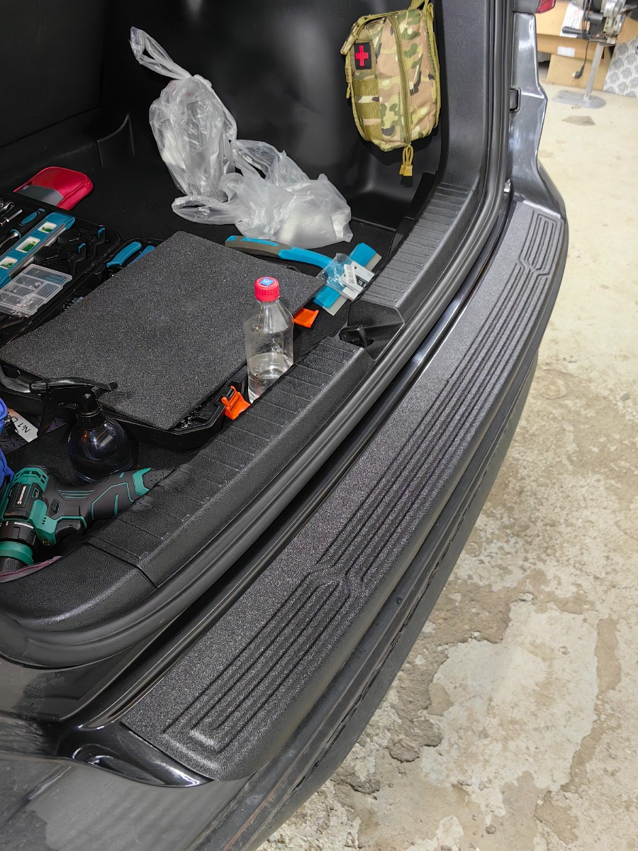

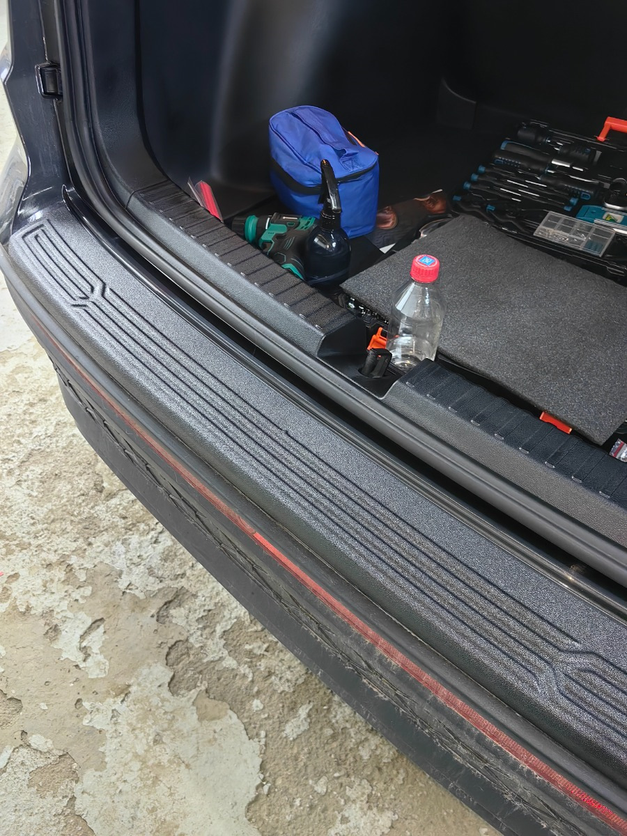

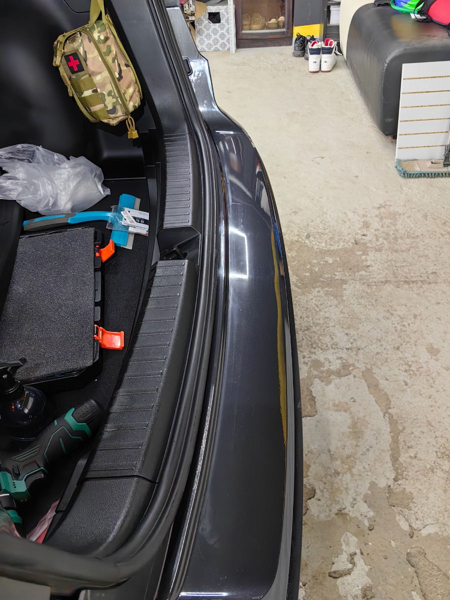

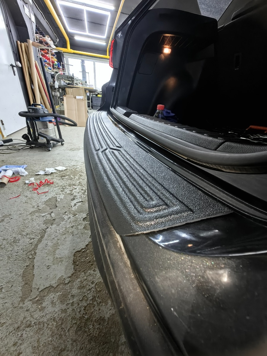

Накладка на задний бампер + защитная ткань
Сразу скажу: это решение — просто бомба! Дай бог здоровья тому, кто это придумал. Теперь задаюсь вопросом, почему я не сделала этого раньше.

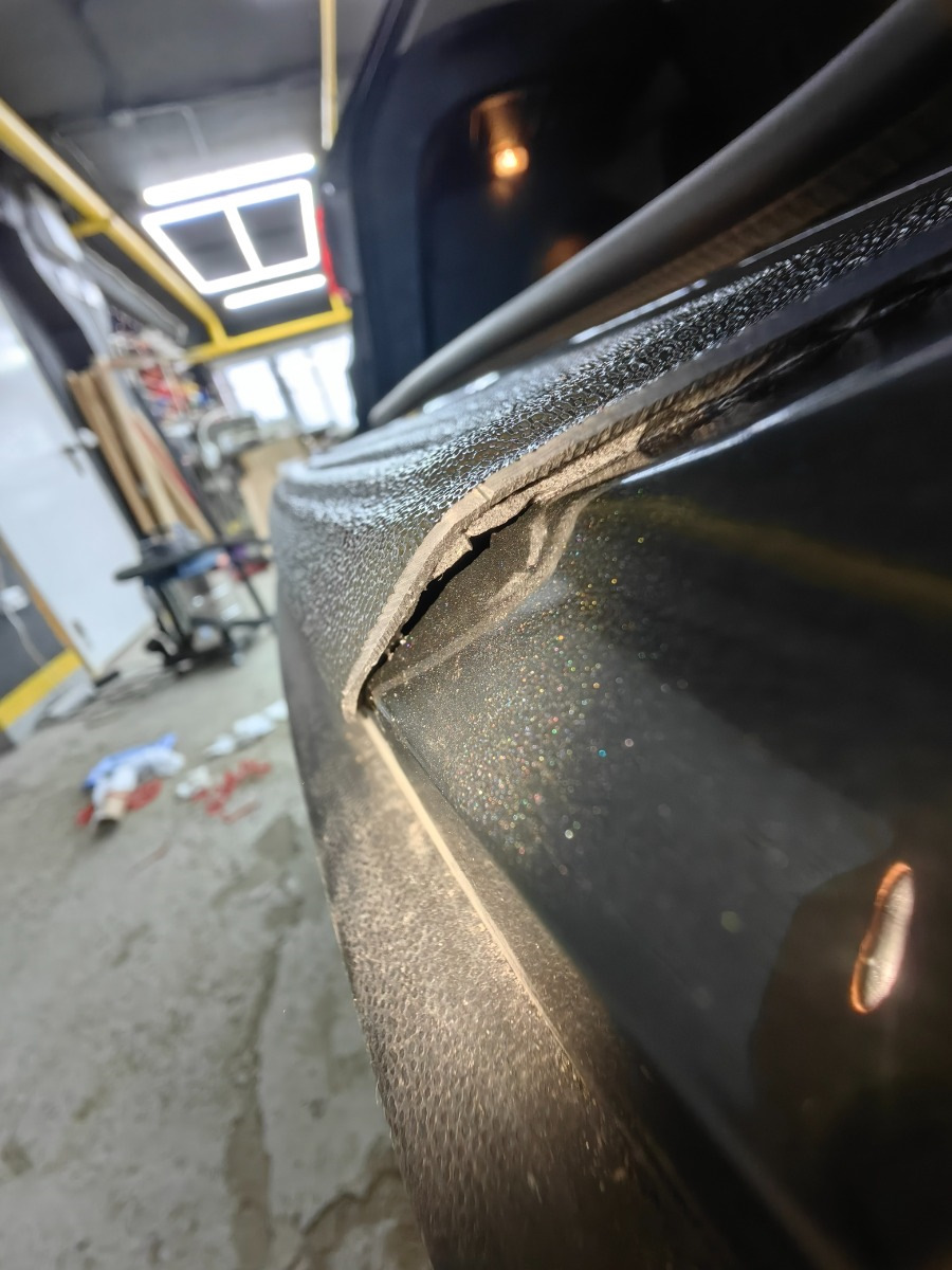

Правда, в процессе эксплуатации я уже нашла небольшой минус, но это скорее вкусовщина. Структура у пластика накладки шагреневая (не гладкая), из-за чего она собирает на себя грязь быстрее, чем кузов. Накладка начинает визуально выделяться, поэтому чистить ее нужно чаще и не забивать на это, иначе пыль со временем просто въестся в поры пластика. Но плюсов у нее куда больше, так что вещица однозначно маст-хэв.
Форму бампера накладка повторяет примерно на 90%. Оставшиеся 10% — это единственный зазор, его пришлось заполнить черным автомобильным силиконовым герметиком, чтобы под нее не забивалась грязь. Итогового фото пока нет, но обязательно добавлю позже.

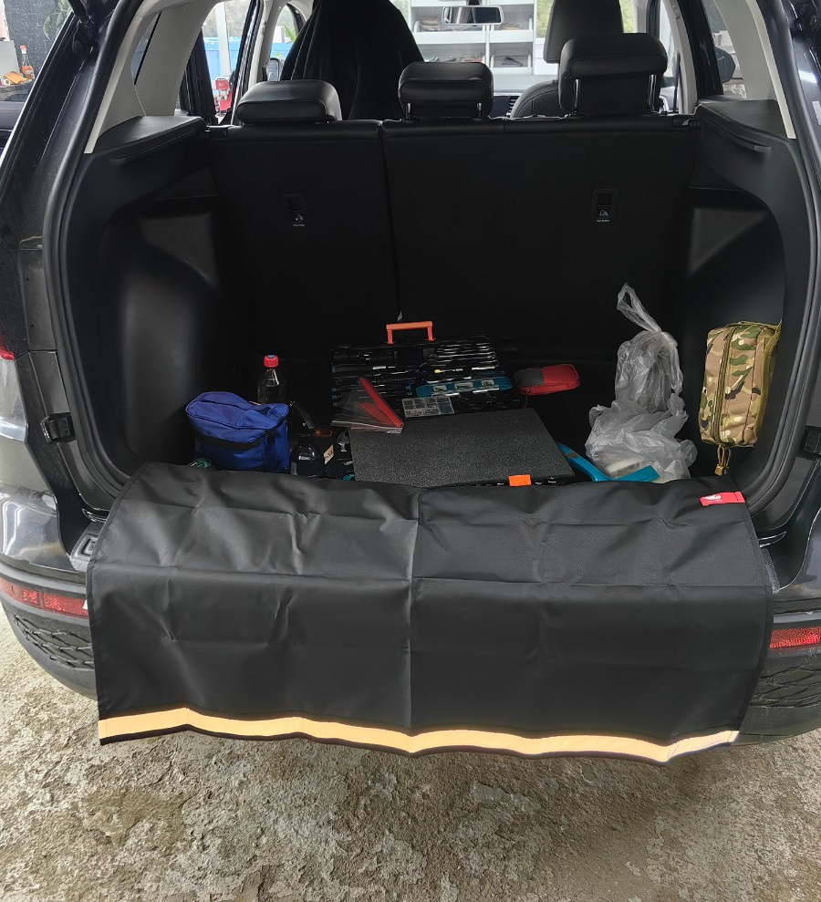

Защитная ткань (фартук багажника)
Сразу с накладкой была куплена ткань. Сначала у меня была мысль сшить такую самостоятельно. Но потом я решила не мучиться, потратить заработанные потом рублики и не прогадала! Ткань здесь используется плотная, со специальной пропиткой (слегка прорезиненная), а снизу, где вшита светоотражающая полоса, установлен утяжелитель. Благодаря этому фартук не поднимается от сильного ветра и не намокает от бампера.
Крепится она на липучку по всему краю к полу багажника. Получилось очень функционально:
• Ею можно прикрывать вещи в багажнике сверху.
• Можно просто смять и кинуть в угол, она не занимает места.
• Достается одним движением, перекидывается через бампер и надежно висит, защищая джинсы от грязи при погрузке.

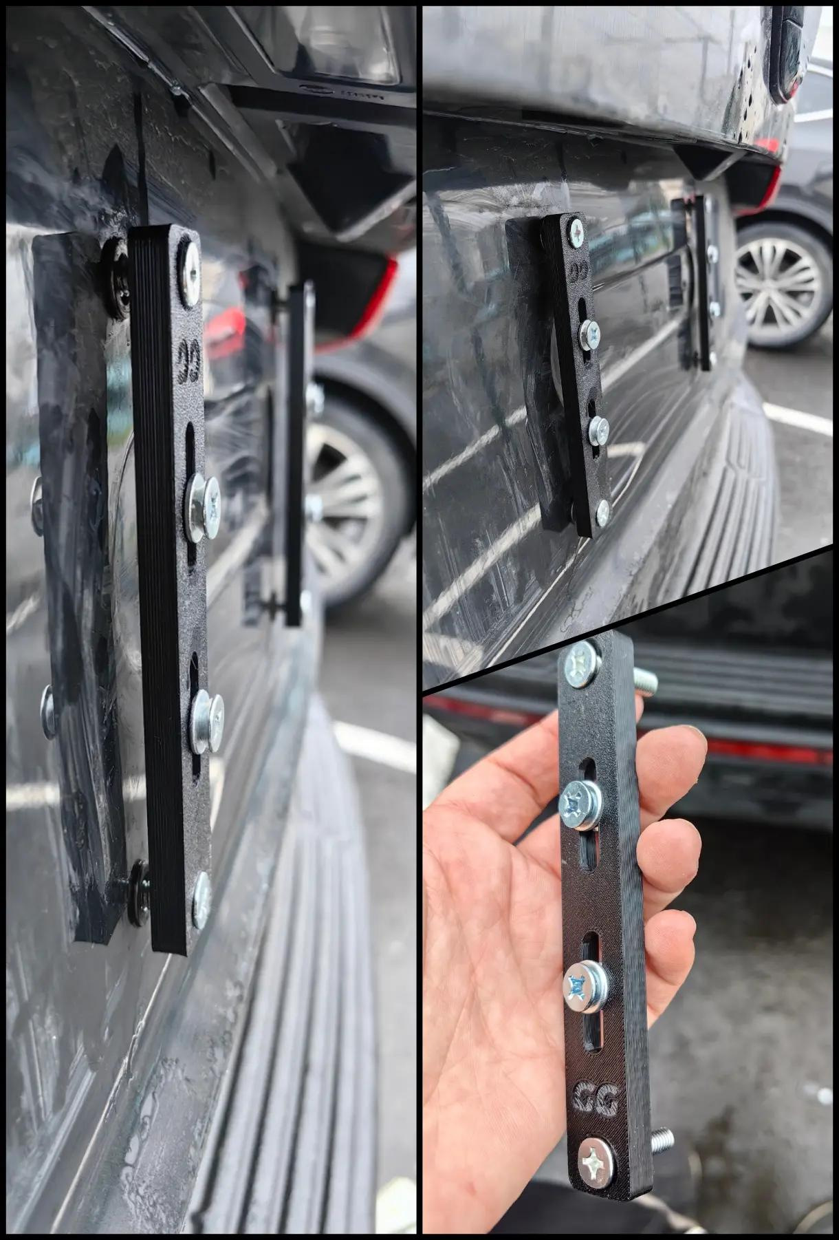

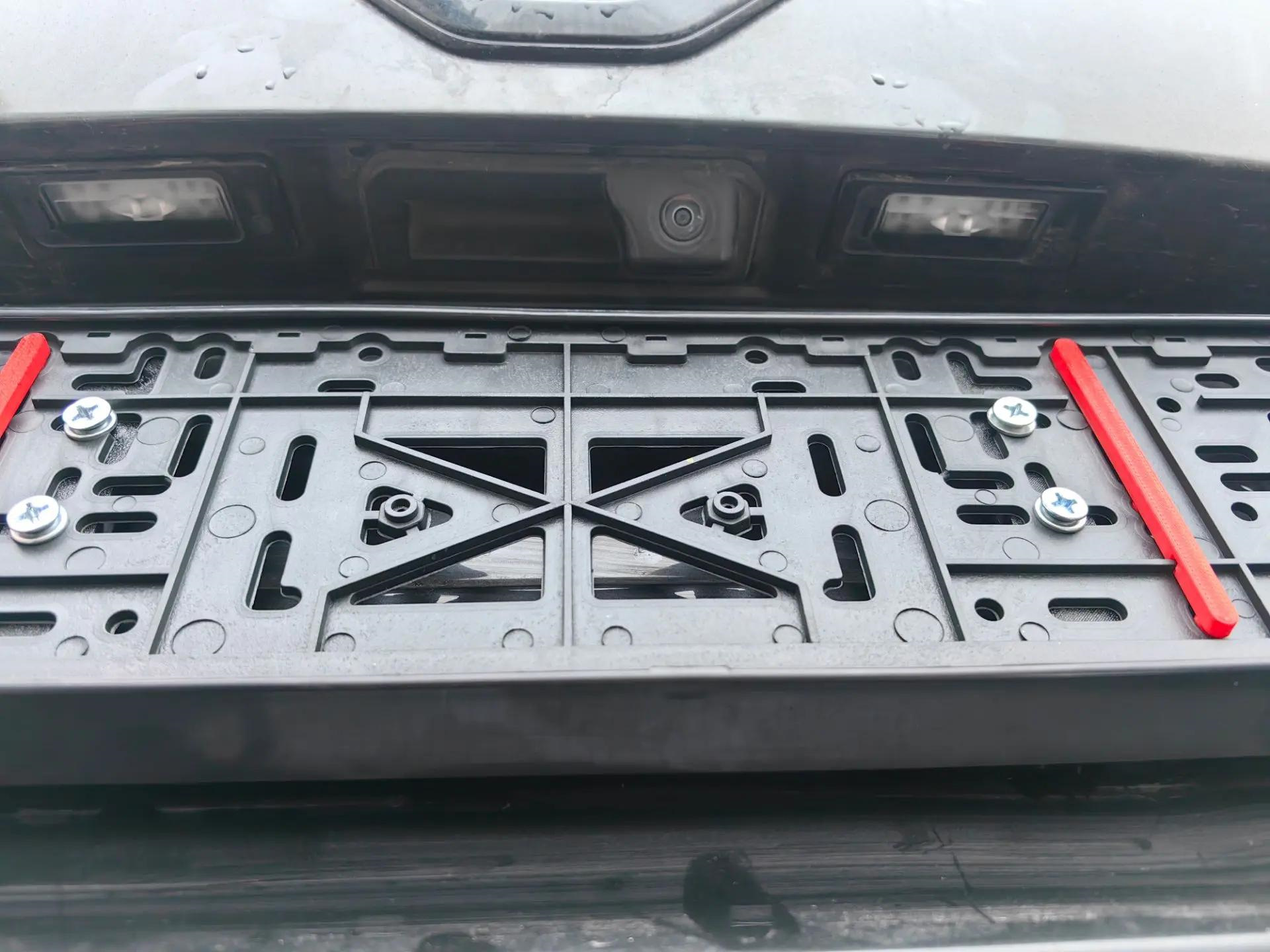

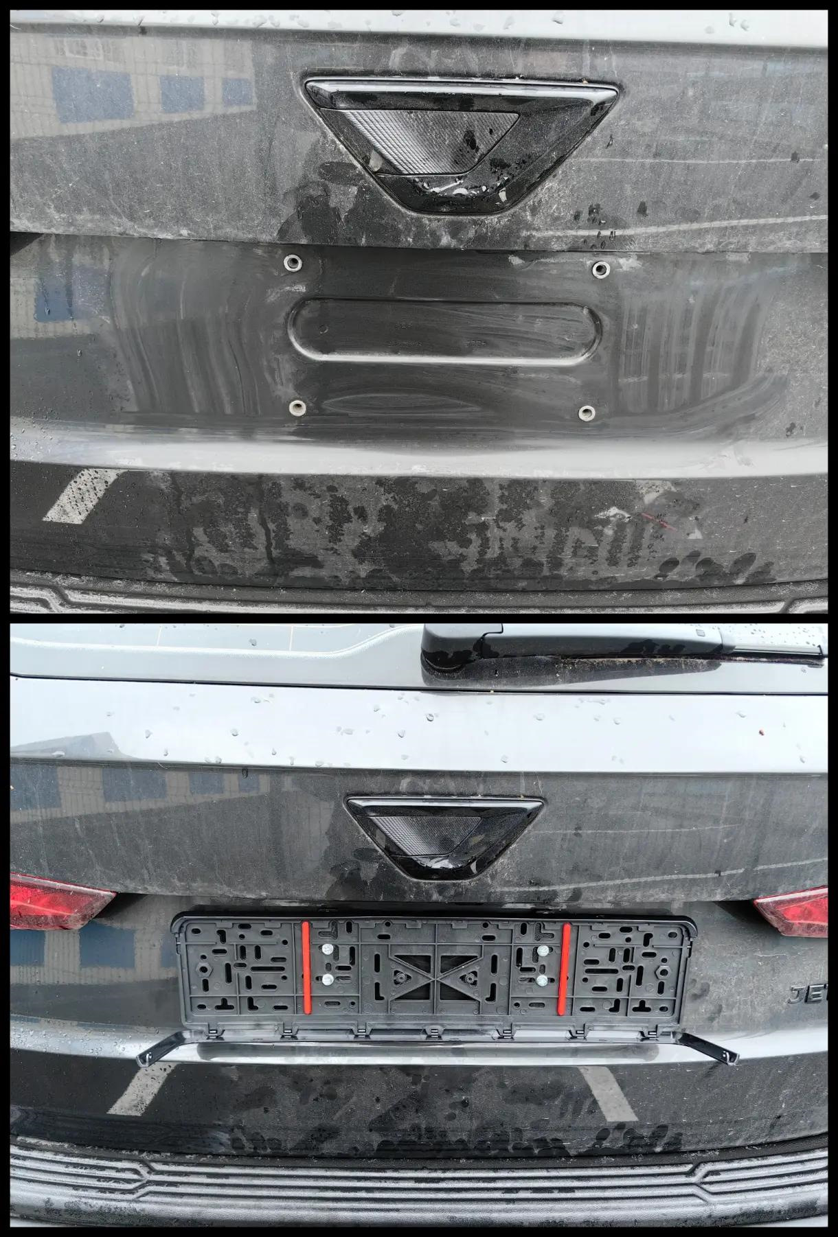

Рамки номеров
Есть два варианта установить рамку с номером на китайца:
1. Прикрутить саму рамку сразу к кузову.. Минусы: многие жалуются на дребезжание в процессе эксплуатации. Также лично мне не нравится, что в микрощель между кузовом и рамкой постоянно забивается грязь.
2. Использовать специальные переходники или подиумы. Все наши вышеперечисленные проблемы сразу исчезают.
Я заказала на Озоне два разных адаптера. Сзади поставила переходник минимальной толщины (7 мм), чтобы рамка номера не перекрывала обзор камере заднего вида. Спереди адаптер потолще (12 мм) — он аккуратно отодвигает рамку от бампера на 1 см. В дополнение к этому взяла там же рамки со специальными антивибрационными проставками против дребезга (потому что могу!). Теперь все сидит плотно и бесшумно.
