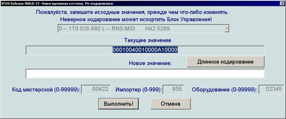

После подключения мы получаем букет ошибок по ГУ.
Среда, 21, Май, 2014,18:23:34:21515
VCDS Версия: Release 908.0
ADS
Адрес 37: Навигационная система Label: 1T0-035-680.lbl
Номер Блока Управления: 1T0 035 680 L HW: 1T0 035 680 B
Компонент и/или версия: RNS-MID H42 5269
Кодировка: 06000440010000A10000
Код мастерской: WSC 00422 935 02345
ASAM Dataset: ------------------------- ------ ()
4 Найдены неисправности:

Это ГУ ругается на отсутствие динамиков. Предварительно я вытащил по одному пину с каждой стороны в средних стойках, чтобы задние динамики не звучали.
Это можно побороть кодировкой, а именно:
После этого ошибок не будет. Но если вы откроете меню регулировки баланса и фейдера, то увидете, что остался только баланс. Это случилось потому, что ГУ не видит задних динамиков, а раз их нет, то зачем регулировать фейдер? Логично Предыдущими кодингами мы убрали только отсутствие ошибок в памяти ГУ. И все. В режимах измерений ГУ по прежнему видит обрыв проводки к динамикам.
Для этого я долго и пробовал. Пришел к выводу. Попробую описать всю ситуацию.
Когда я еще не собрал систему и ГУ работала через штатный ОУ, то первая мысль на тему фейдера была такая — поставить Dynaudio sound system в кодировке или VW sound system. Поставил. Фейдер появился. Но моментально я понял, что кроме того, что уменьшился уровень звука(уровень усиления уменьшился на 12Дб), так еще на средней громкости и выше ГУ стало резать низкие частоты. Сделано это для того, чтобы не гремели обшивки салона при использовании через усилитель Dynaudio. Такое встречается во многих автомобилях. Например в Туареге RNS850 или в Audi A6 C6, но там режут задние динамики усилитель Bose. Само собой я понимал, что вариант с обрезкой частот при установке усилителя мне не подходит, поэтому я был готов к тому, что я останусь без фейдера. Я напомню. Фейдер при поканальном усилении регулирует уровень между твитерами и мидбасами.
Но когда я все установил и решил попробовать поставить Dynaudio sound system в кодировке меня ждал приятный сюрприз. Я так полагаю, что звуковой процессор может влиять на сам ОУ TDA и именно средствами TDA и режутся низкие частоты в случае кодировки под Dynaudio sound system. Как же было классно увидеть, что поставив кодировку под Dynaudio sound system я получил необрезанные низа и фейдер. Правда при запуске была надпись"…sound by Dynaudio". И поэтому я поставил VW sound system
Кодинг магнитолы моей
