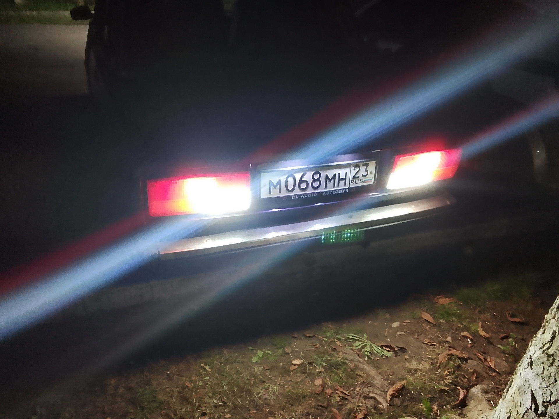

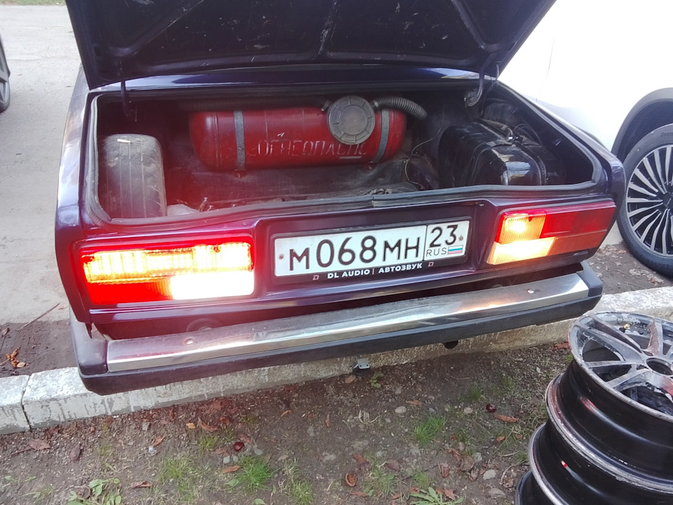

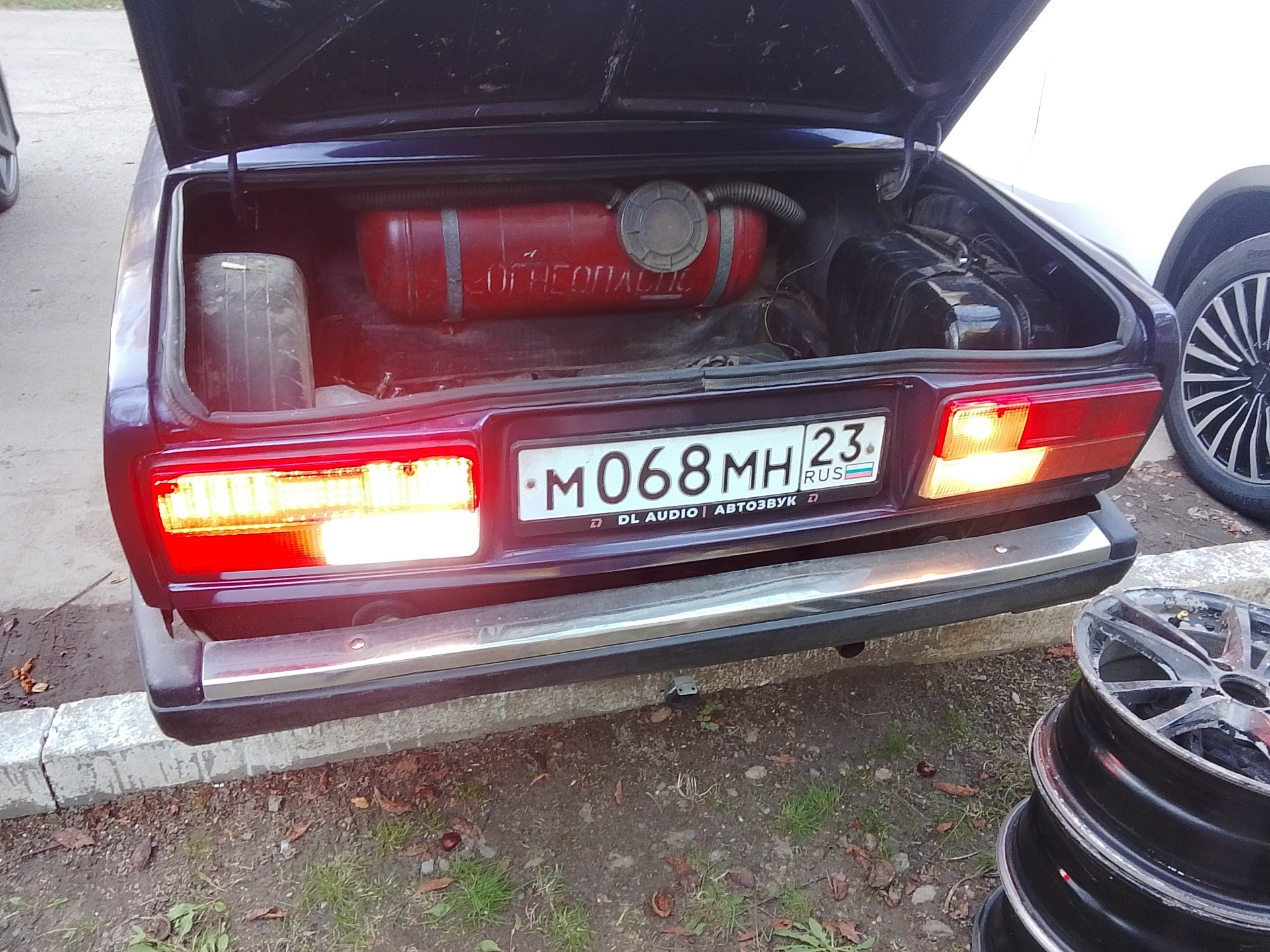

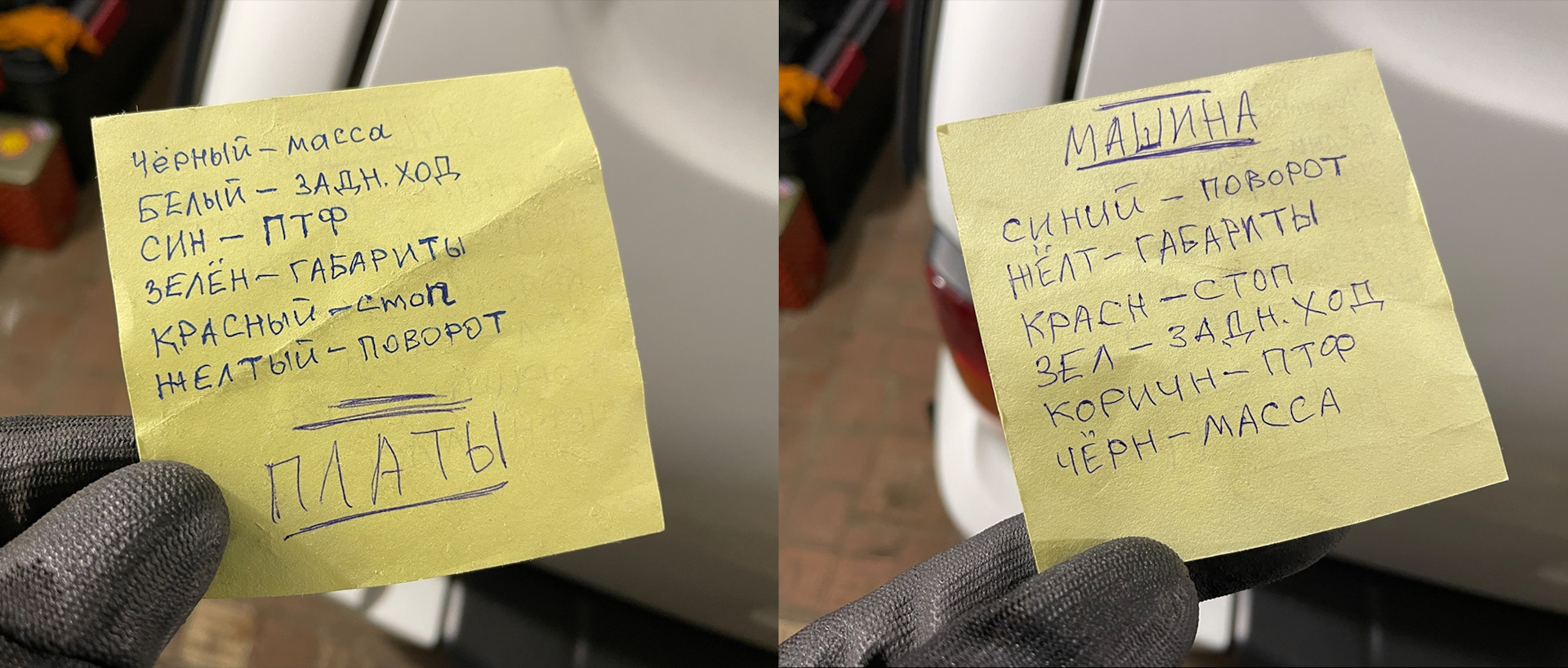

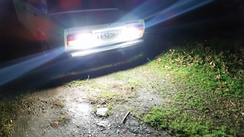

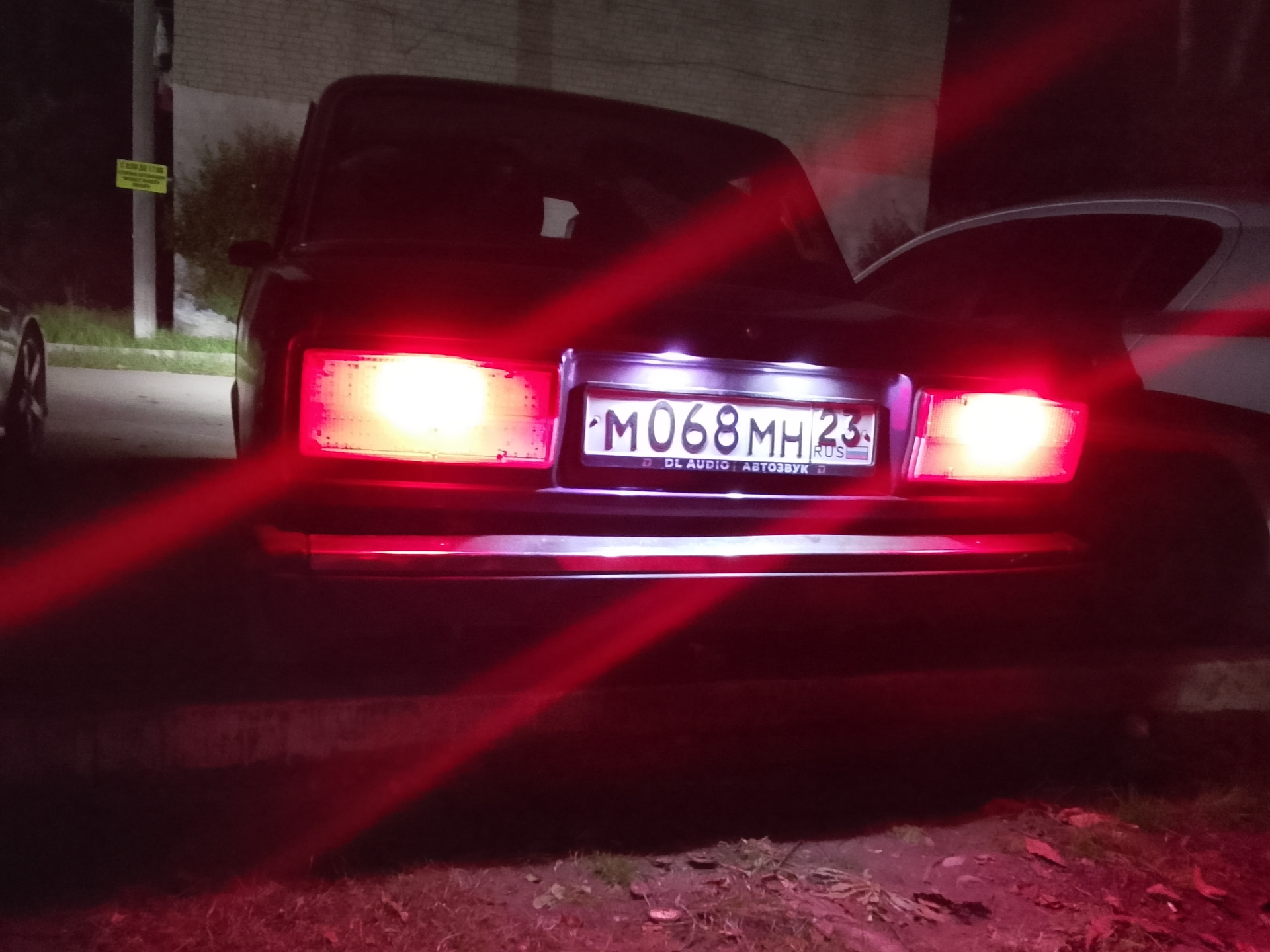

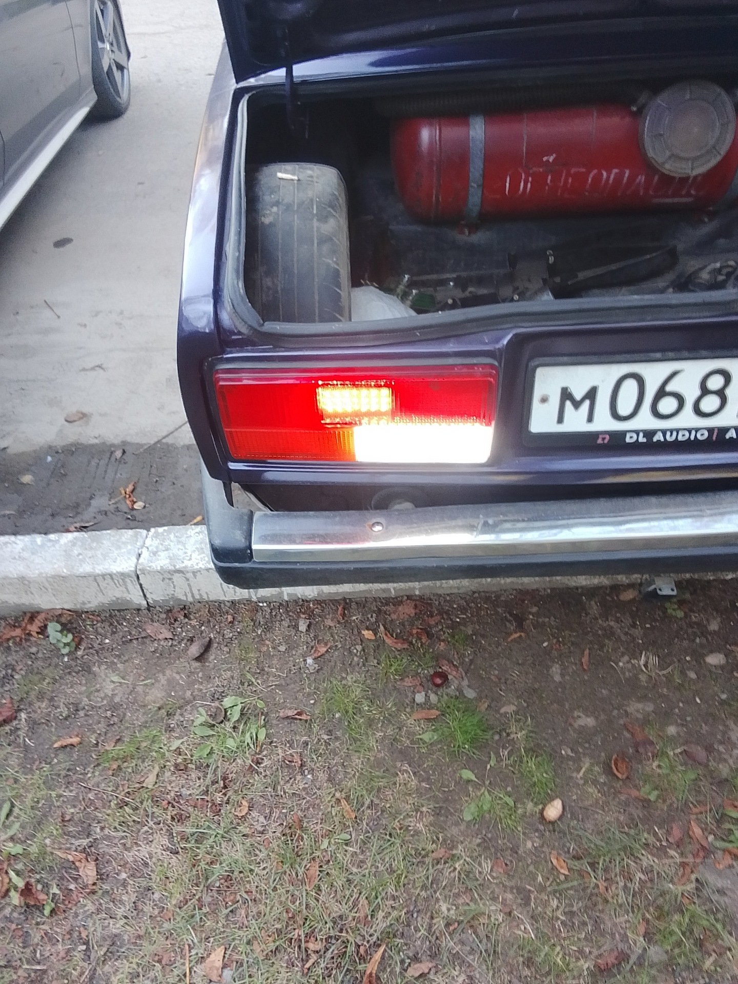

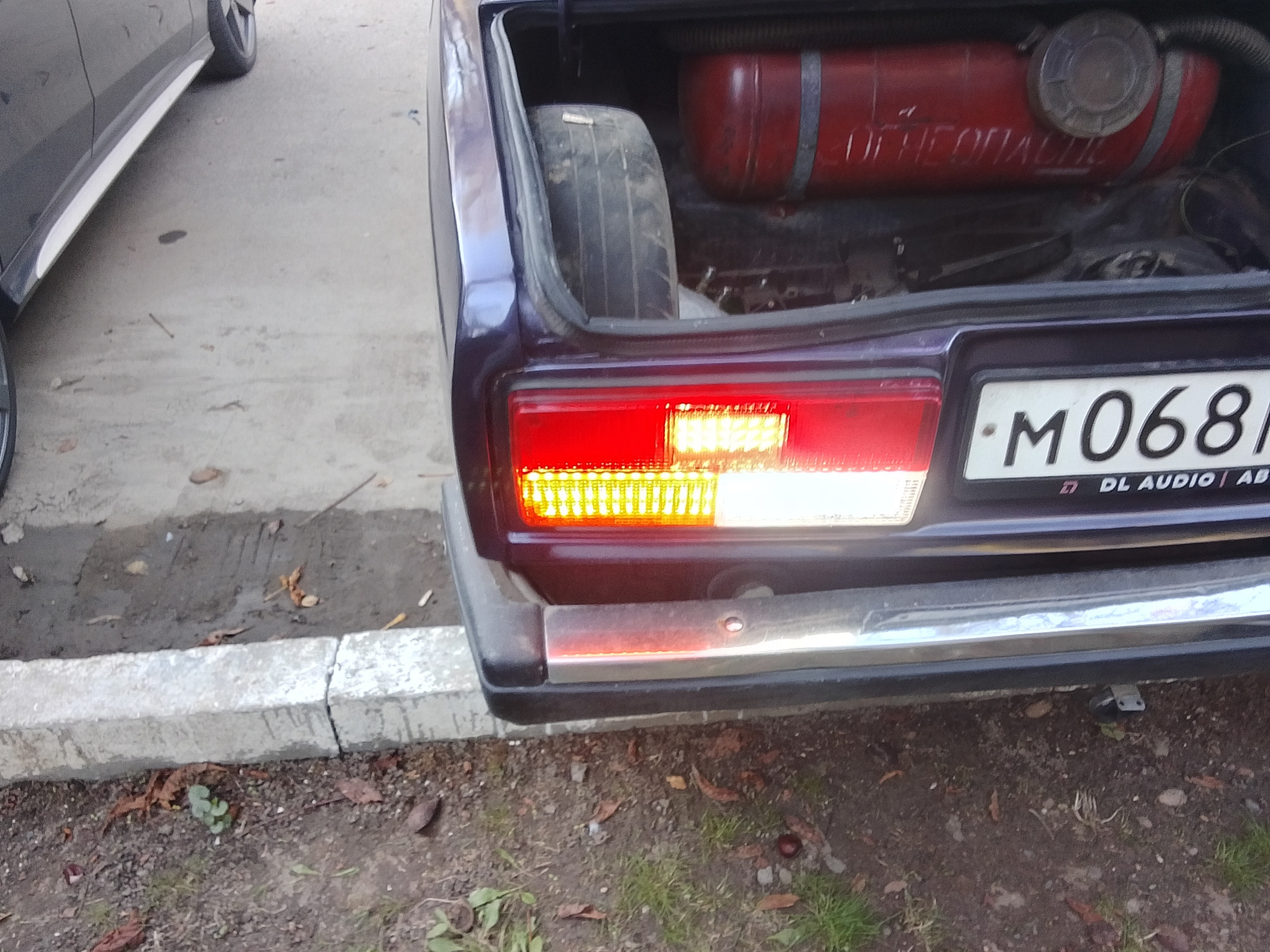

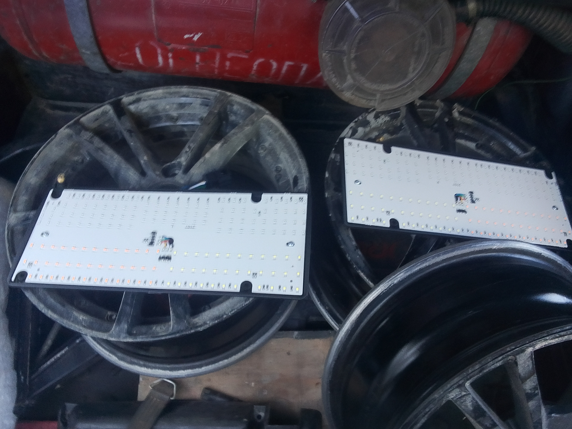

И так снова доброго времени суток всем! Сегодня выходной и мне пришли платы задние а это значит что пора их подключить ну я поискал опять же на драйве как парень себе ставил тоже платы такие же, вот на листке он написал какой провод за что отвечает ну я не долго думая пошёл ставить как итог фонари работают отлично, я доволен, по платам значит заказал так же на озоне, вышли они мне почти 800 рублей, другие фишки не стал ставить решил на прямую подключить, имеем габариты по середине, а стопы загараются полностью сверху видно даже за км чтобы уж точно увидели, задние ПТФ у меня были отключены когда ставил ПТФ вперед, ну по фото с платами вы уже увидели что я разобрал колеса, а сделал я это для того чтобы на работе их отпесочить и покрасить, красить решил в чёрный цвет, как раз сделаю себе зимние штампы и жене литье на лето

поворотник не моргает часто из-за упавшей нагрузки? или там ещё есть балластные резисторы, которые догружают экономичное светодиодное до мощности накала?
Пока что быстро моргают, буду менять реле для них
можно в реле подточить шунт, который проверяет ток
www.drive2.ru/c/2449517/
Посмотрю попробую, спасибо
