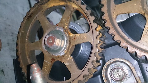

Предварительно поездив счастливый без лампочки «Check Engine», она решила снова загореться. Ну, думаю, тут уже проблема быстро должна будет решиться, как-никак ошибок не было больше. Приехал домой и решил прочитать ошибки. И правда, ошибка появилась только одна. Но какая… Ошибка по датчику детонации (ДД).

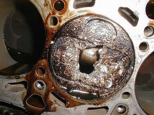

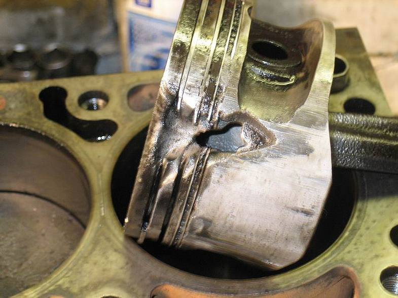

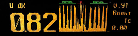

Для понимания всей серьёзности этой проблемы, приложу ниже фото последствий неисправности ДД.
Тут я и обеспокоился — почитав кучу статей, я задумался о том, что слышал в последнее время некоторый то-ли лязг, то-ли цокот при нагрузках.

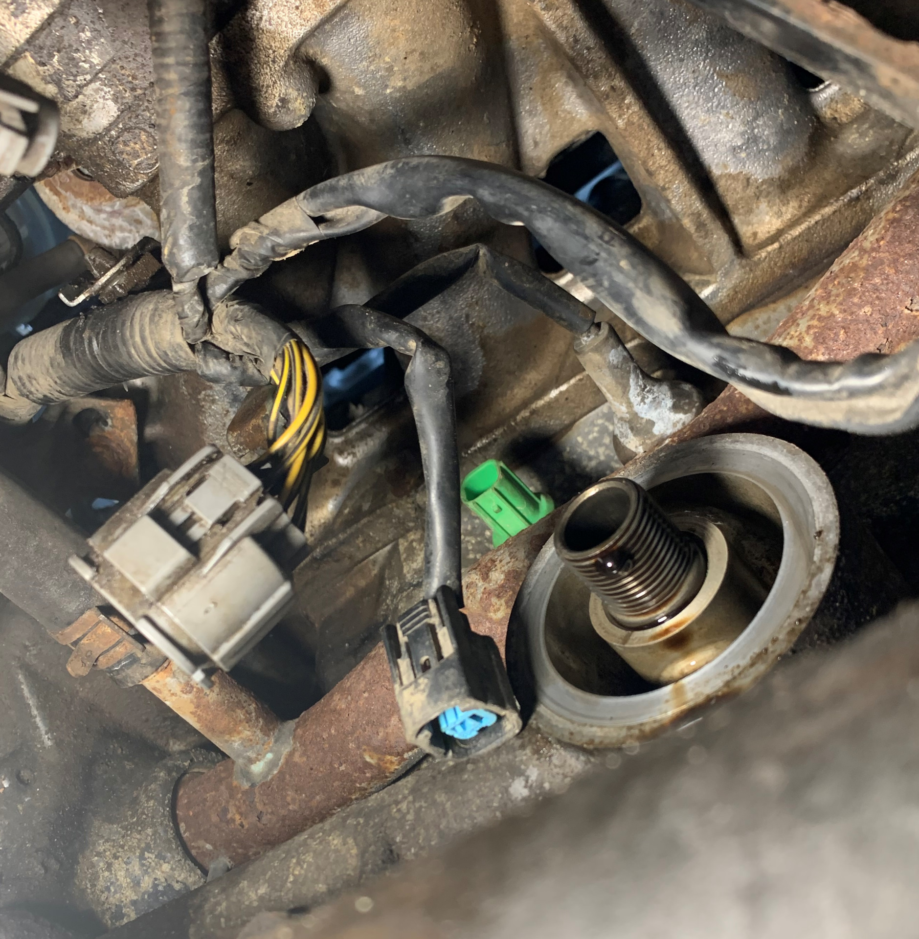

Пока был в деревне, начал читать, как эту проблему решают. Пришёл к выводу, что проблема серьёзная и простой заменой датчика может не решиться — ребята даже занимаются восстановлением оригинальных, их укреплением. Потому что даже новый датчик может не подходить — там важны конкретные значения и физические величины для каждой модели авто и мотора индивидуально — малейшие отклонения от заводских могут повлечь серьезные последствия. Датчик попросту может не слышать минимальной детонации двигателя и не говорить мозгам, что, мол, у нас проблемы, Хьюстон! Или, если датчик окажется дешёвой китайской заглушкой — и вовсе мозги не будут видеть, что в двигателе лютая детонация…

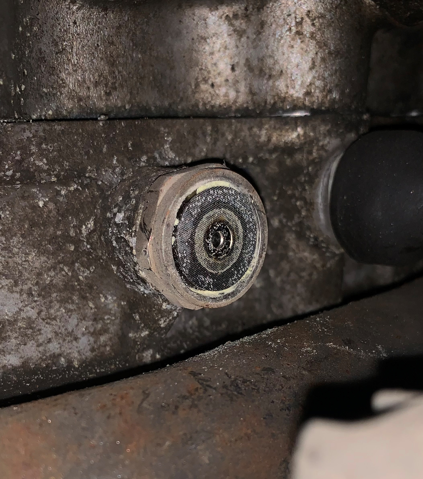

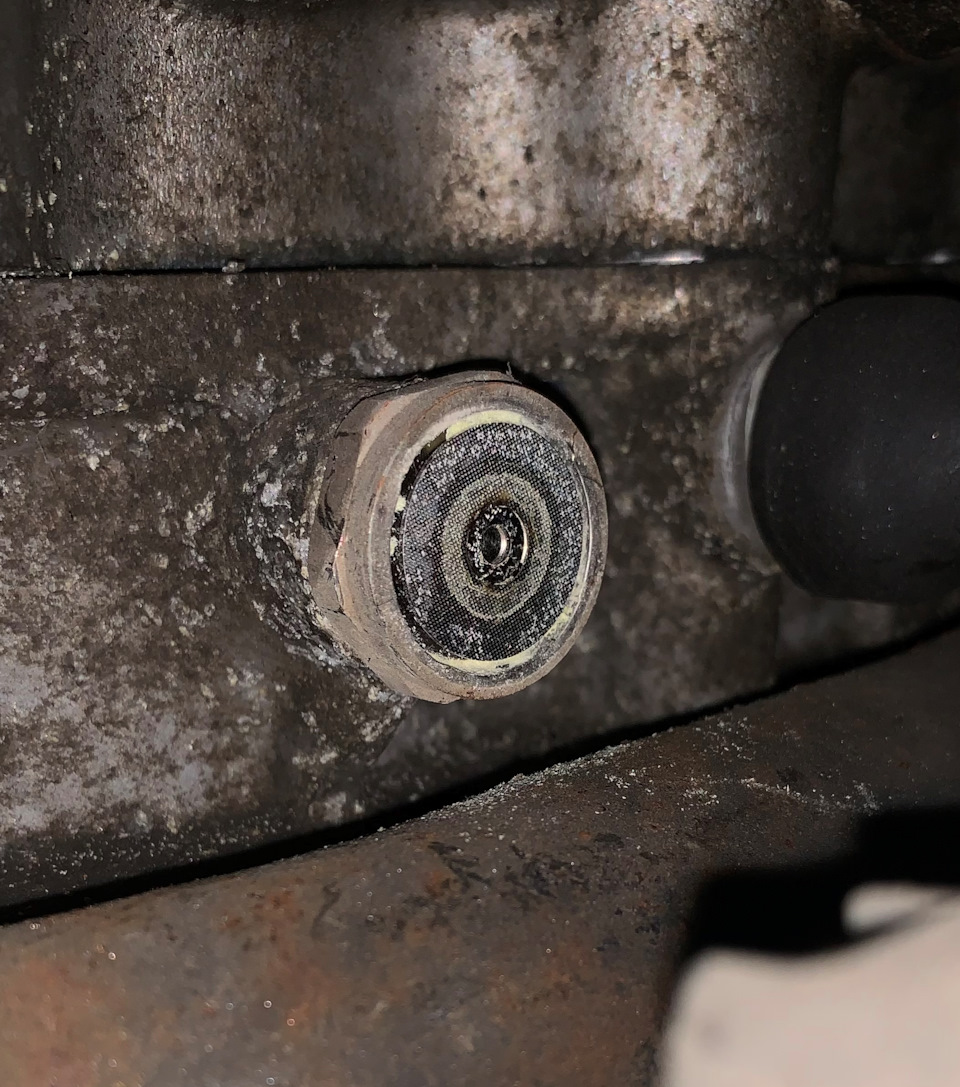

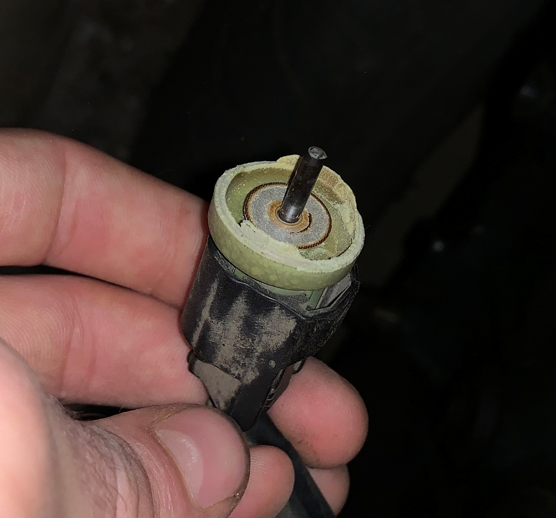

В общем, дошло до того, что я даже списался с ребятами, которые занимаются ДД. Они уже не работали( Но я прислал им фото моего ДД с нового мотора, и сфоткал ДД со старого мотора, который, как оказалось, болтался и был надломан (интересно, после какого момента)… Они сказали, что оба мертвы(((

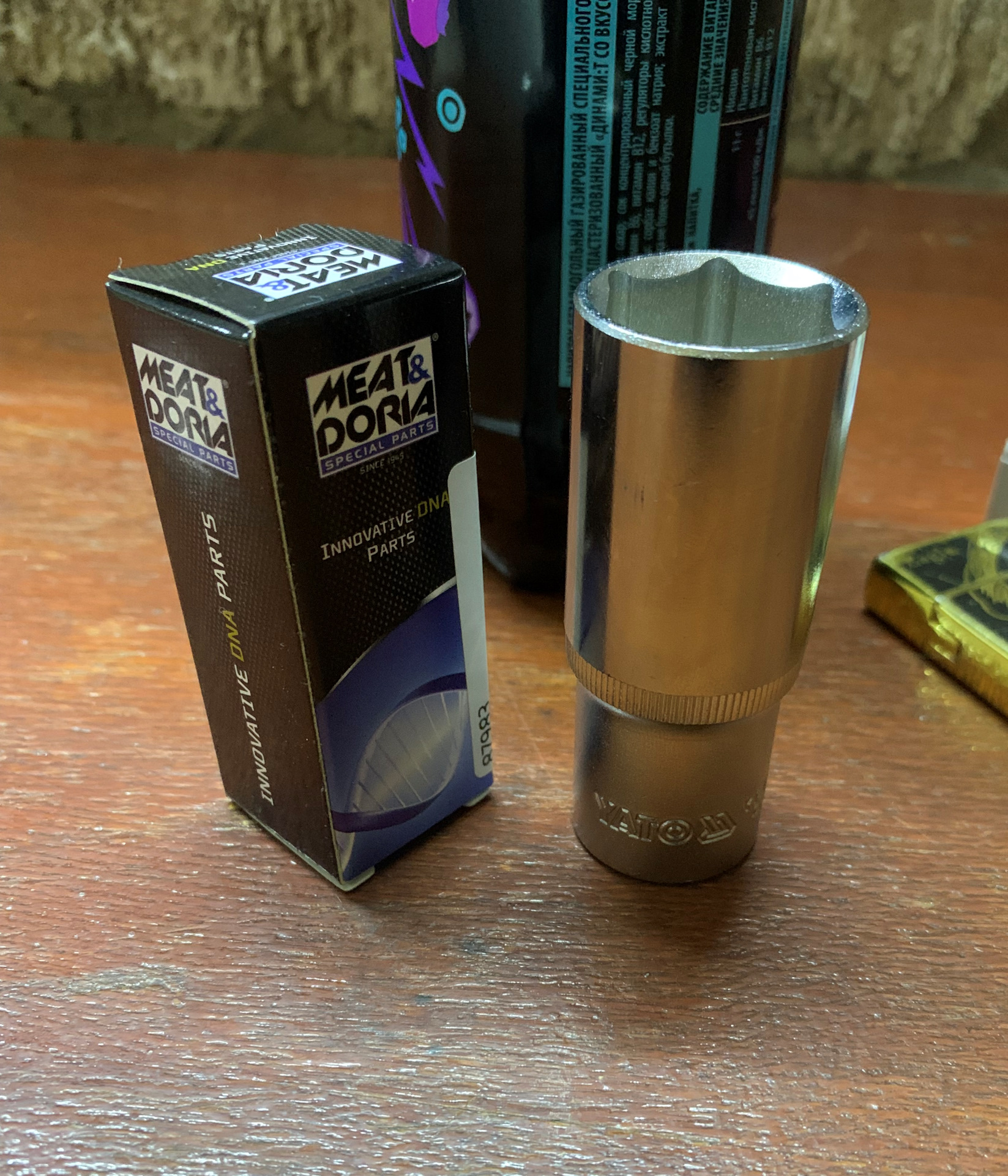

Предварительно, разумеется, по классике посмотрел производителей датчиков, выбрал лучших.

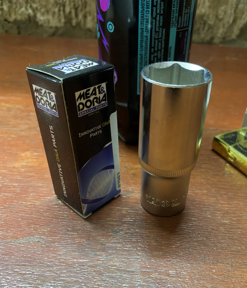

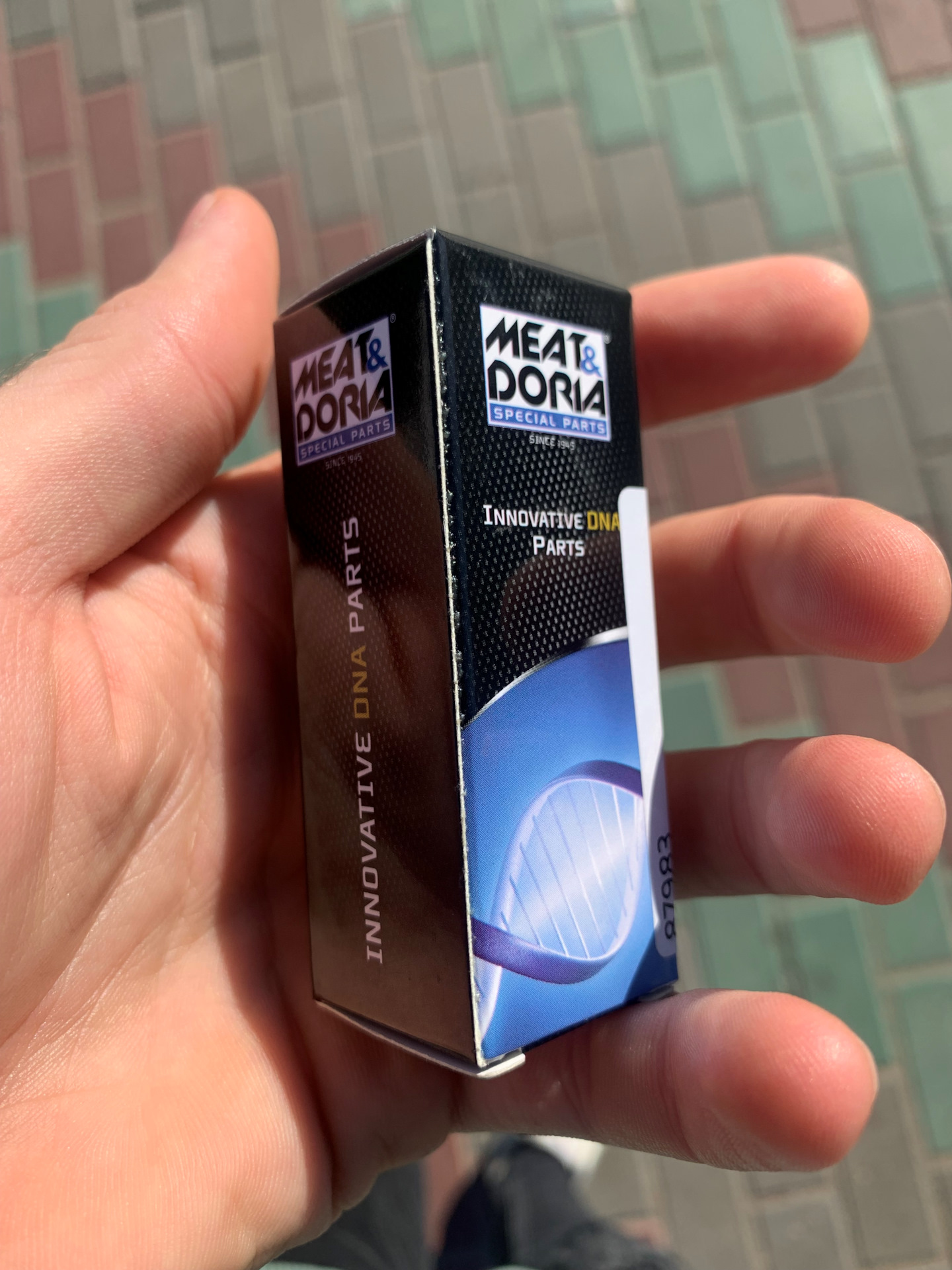

Ну и из всех вариантов был единственный в наличии — Meat & Doria.
Заказал, что уж, вариантов немного. Ну и после получения тут же поехал в деревню на яму и аккуратненькой вкрутил его.
Он, кстати, оказался в красивой, качественной упаковке. И довольно тяжёленький — наверняка не просто заглушка, тем более за такую цену. Появилось доверие.
Далее скинул ошибки и ошибка по ДД больше не выскакивала. Но, по-моему, остался тот же «стук», или, даже не знаю, как его назвать. Возможно, он стал меньше, но я больше ссылаюсь к психологическому эффекту после «установки новой детали». Правда, я очень надеюсь, что это и вовсе не звуки детонации, так как вроде не особо похоже, слышал их на видео. Они больше похожи на лязг шайбы от вибрации, может что-то болтается / трётся после замены мотора (напишите, если сталкивались, может всё-таки это оно и есть).

Втек работает? Если нет то дд палёный. Дд только оригинал ставь. Лучше востановленый. Да дорого. Около 8000 — 10000 рублей. Новых больше нет. Всё что есть это только что бы чек заглушить. Движок нормально работать не будет.
Оу. Блин, спасибо за инфу! Реально полезно! Вот я как раз и пошёл до этого чистить VTEC, потому что что-то перестал его ощущать. Да и после замены как-то несущественно ситуация поменялась.
Сейчас финансово ситуация получше — буду искать оригу. Спасибо 🤝
