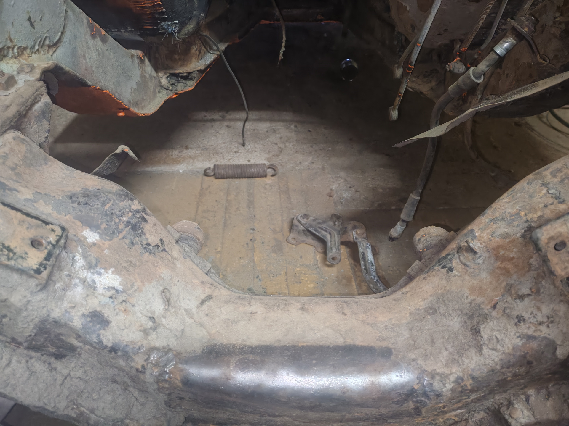

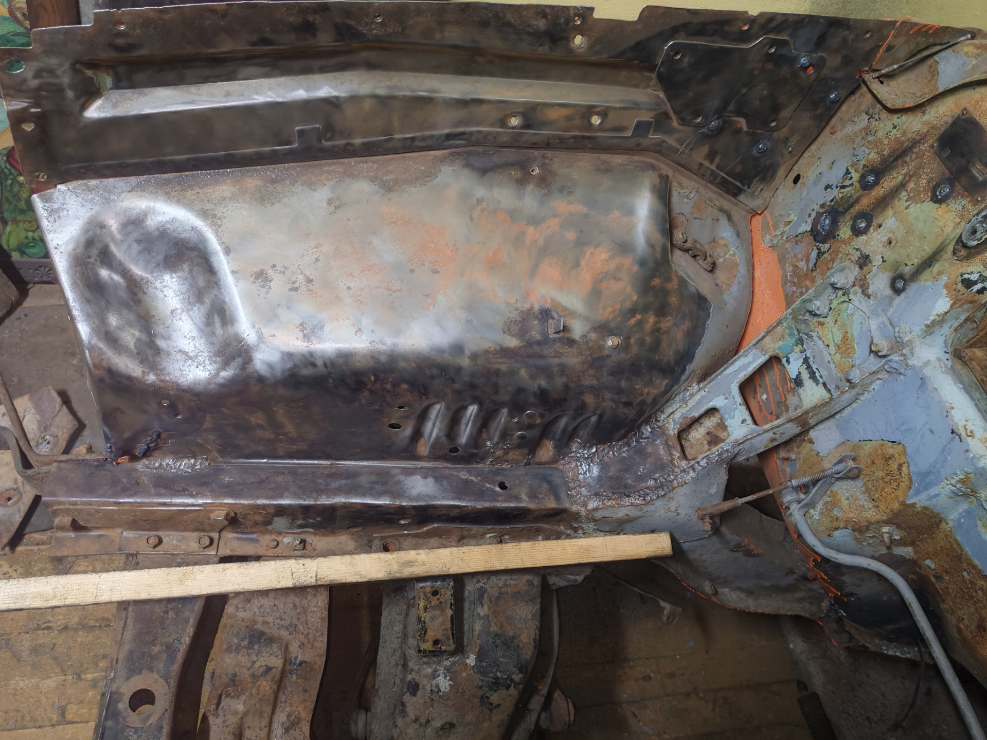

Сегодня вечером вооружился болгаркой и погнал удалять краску. Долго, пыльно, но нужно. Примерно за час вычистил то, что планировал. Заодно заварил лишние отверстия.
Там на фото около крепежа подушки, ближе к центру балки, не ушко ли под оттяжную пружину бензонасоса?
Там ушко и слева и справа
Хех, унифицировали балку под разные моторы) По кронштейнам не пойму, такое чувство, что действительно 21Б была.
Все указывает на то, что так оно и есть. Скорее всего стоял нижнеклапанник
