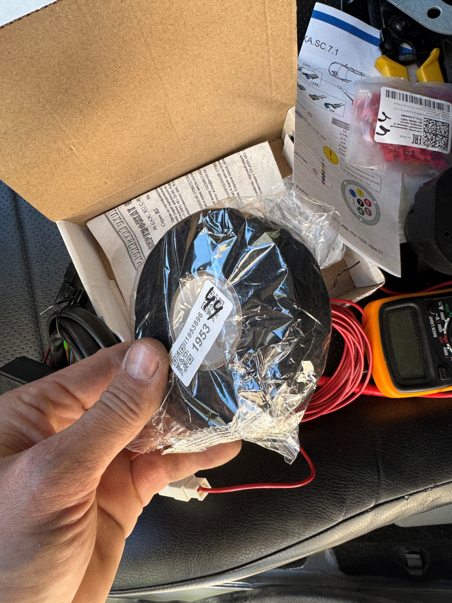

Железяка установлена давно уже была. Искал кто подключит через заводской блок комфорта, но четно. Поэтому время пришло перевозить, а электрика не сделана. Решил поставить универсальный блок комфорта. Похожей записи не нашел, поэтому выкладываю как я делал но сразу говорю я не электрик. Процедура не сложная просят за нее 6-10т.р. Итак расходники: Универсальный блок с проводкой, Тряпичная изолента для проводки Заранее заказать 907 326 03 это для колодки.
Набор что нужно

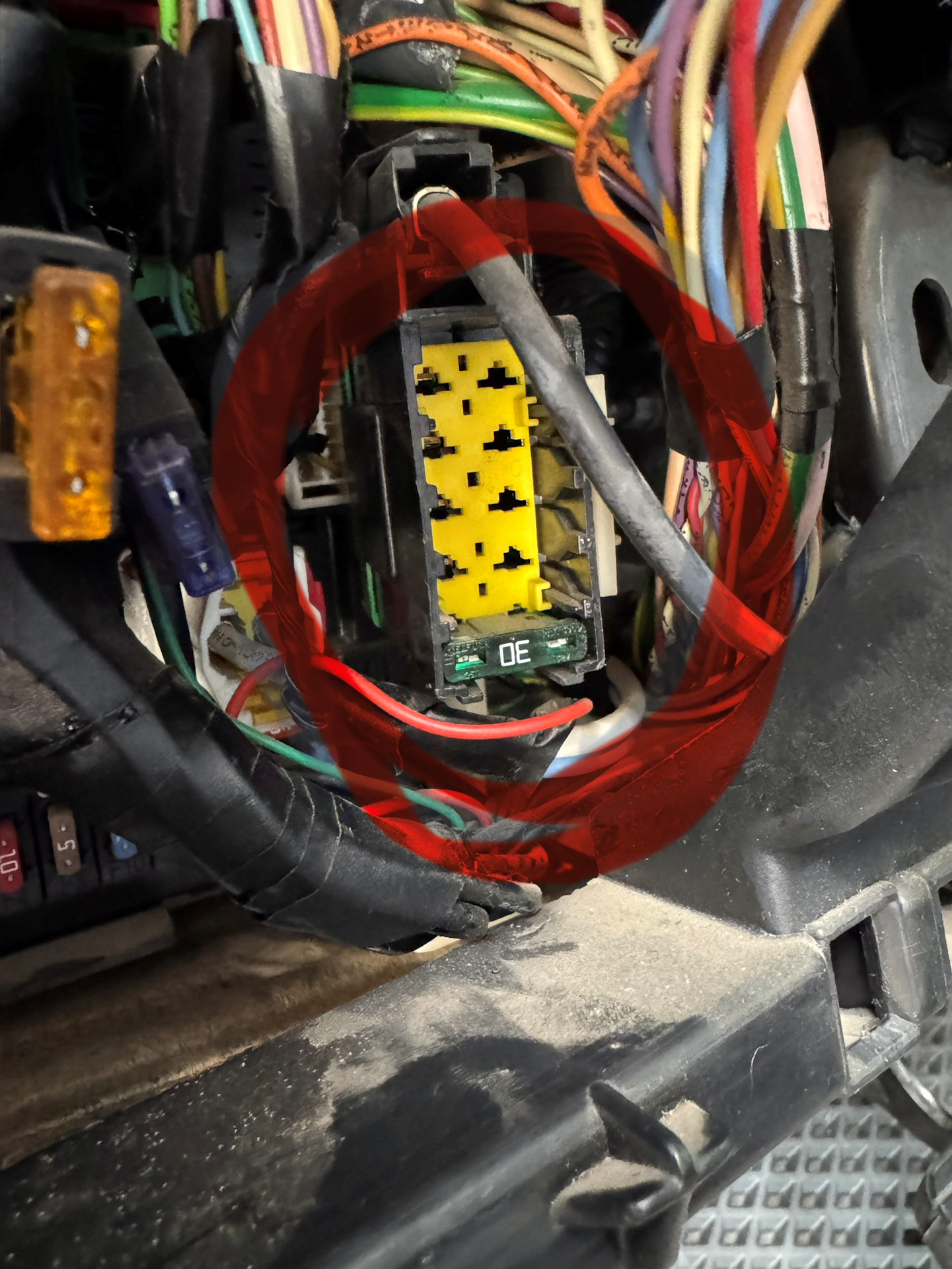

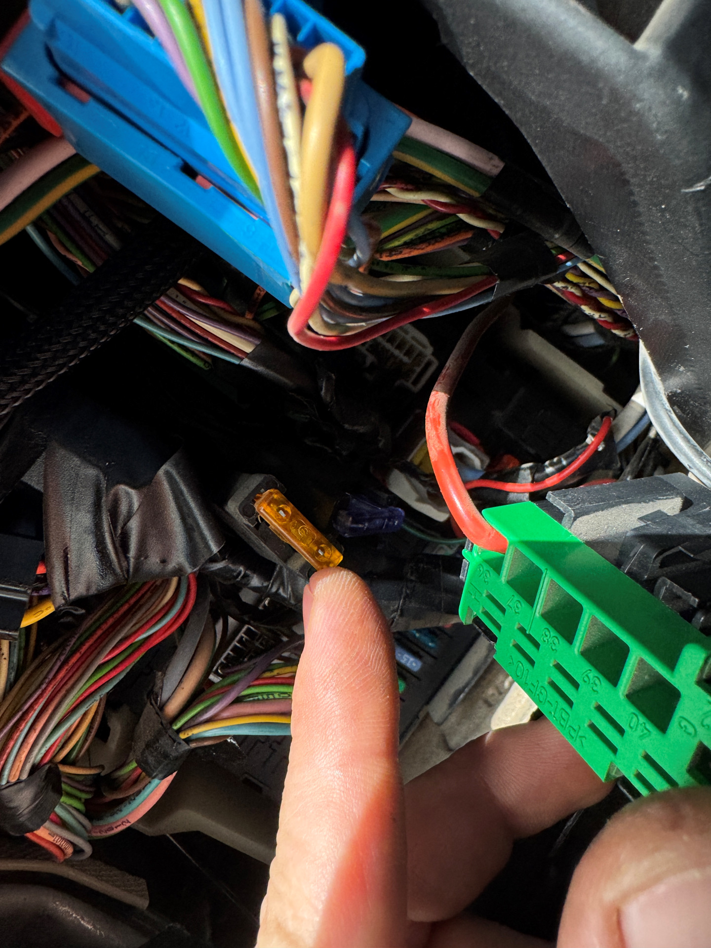

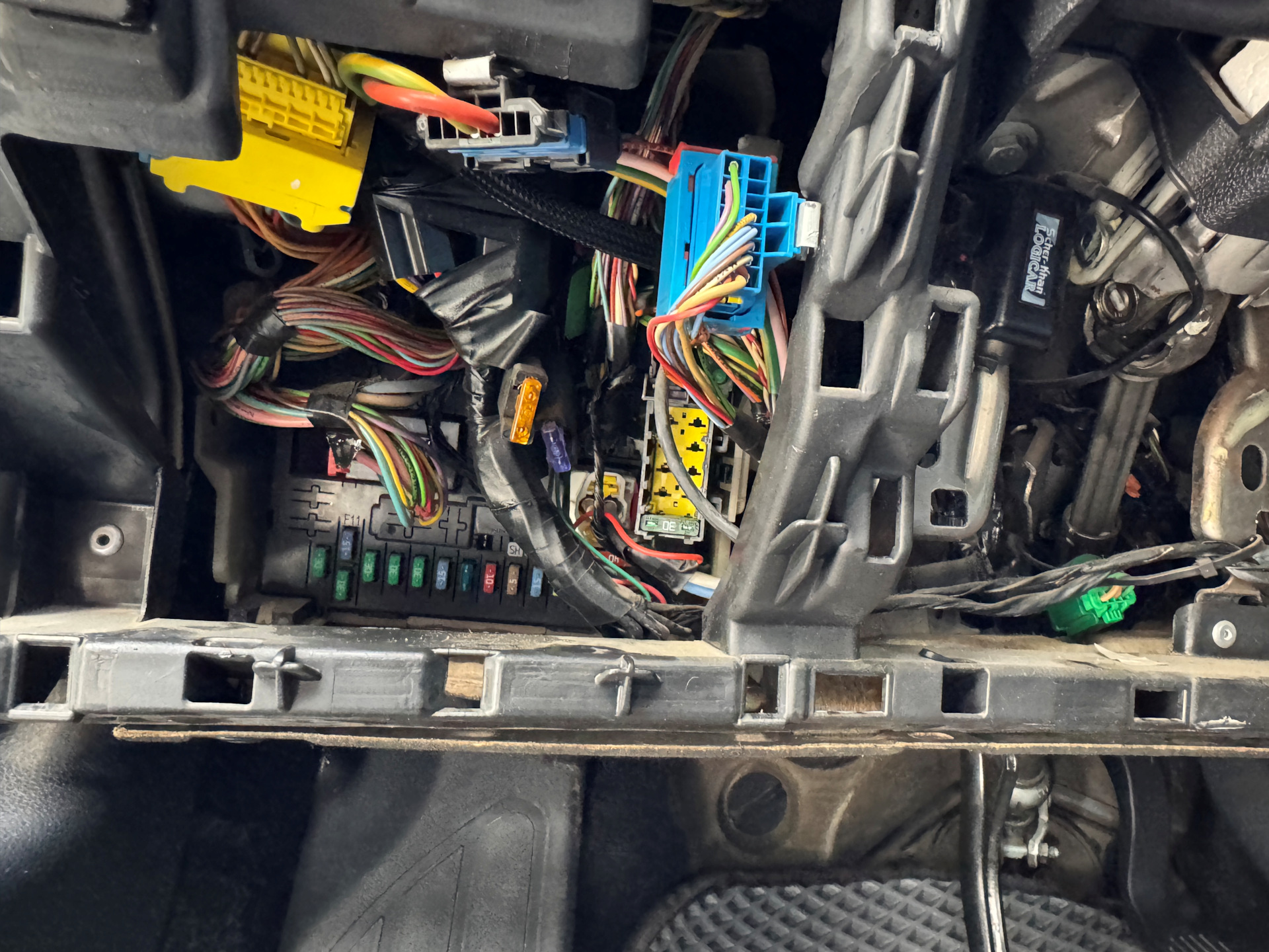

Типа нужно вести плюс от аккумулятора НО благодаря драйву нашел пост о том что у нас для подключений есть специальная колодка. Она уже заведена в салон и сделана так, что мы ставим один разьем в обойму и один предохранитель нужного номинала и у нас появляется плюс в салоне, а не в моторном отсеке.
Вот так она выглядит и находится слева от ног водителя в блоке бсм
Нужно сказать что электрик устанавливавший сигнализацию, наверно еще новой машине этого не знал и поэтому сочинял как мог, а мог бы воспользоваться этой колодкой

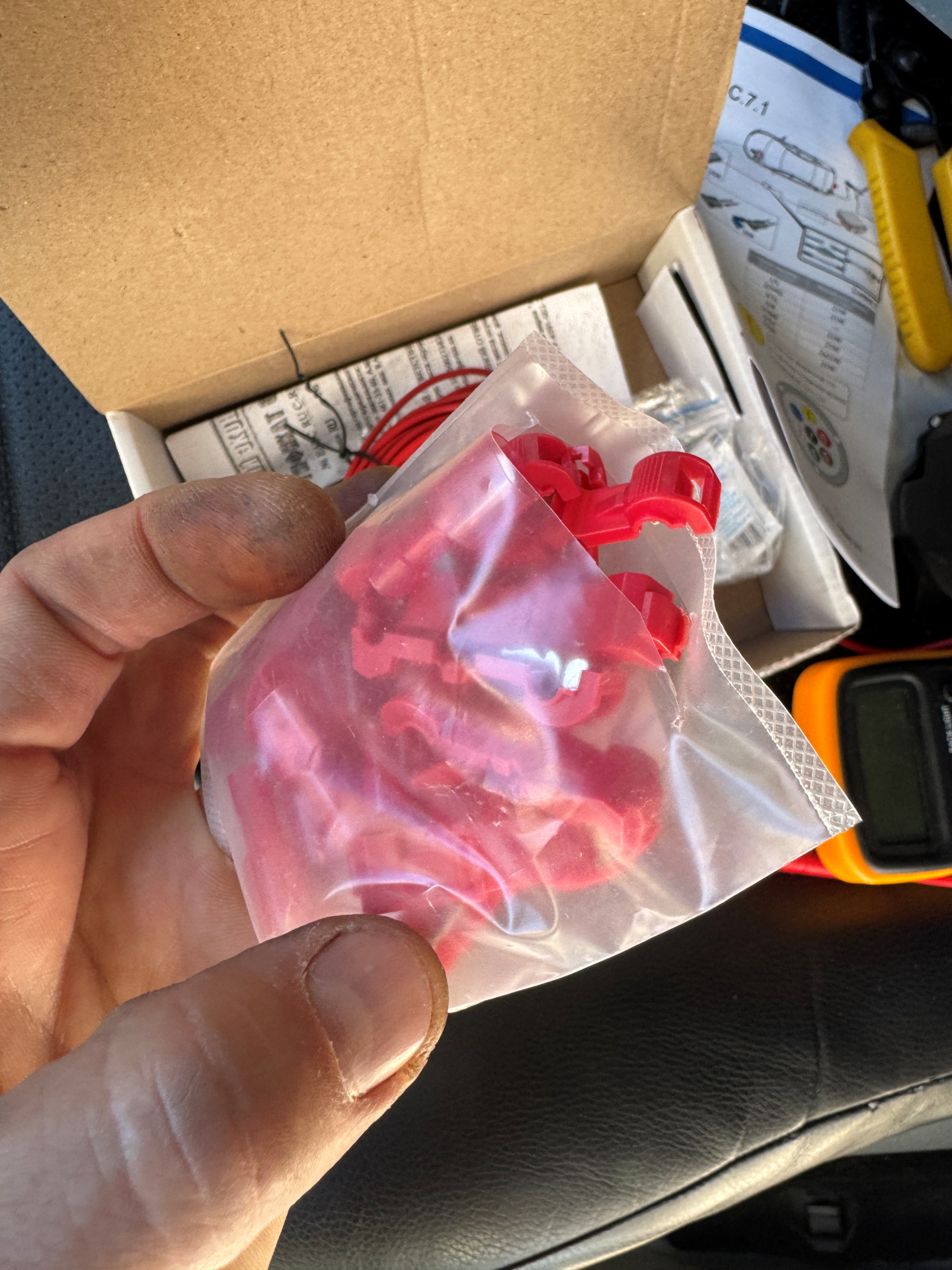

Купить нужно вот такую клейму

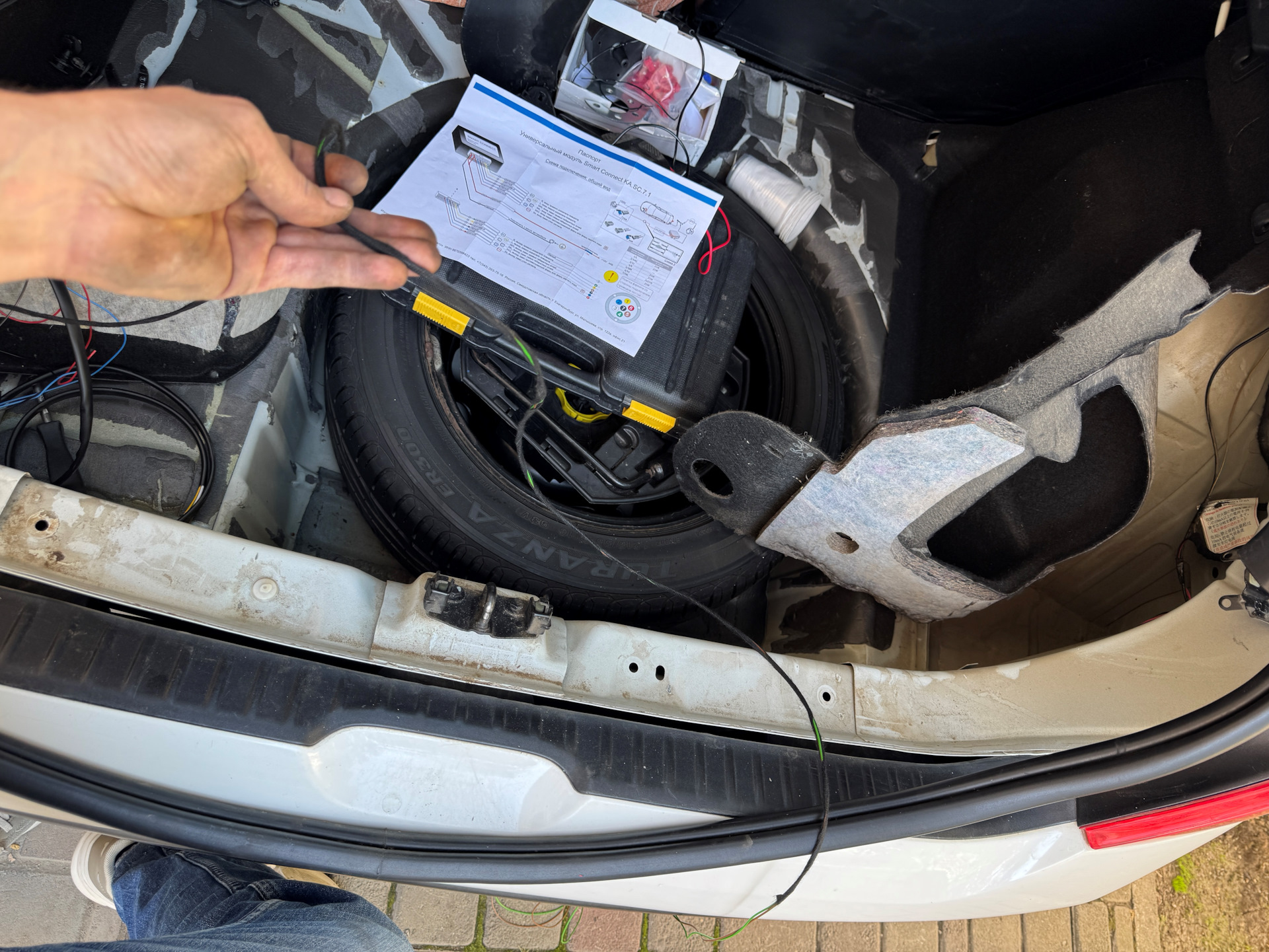

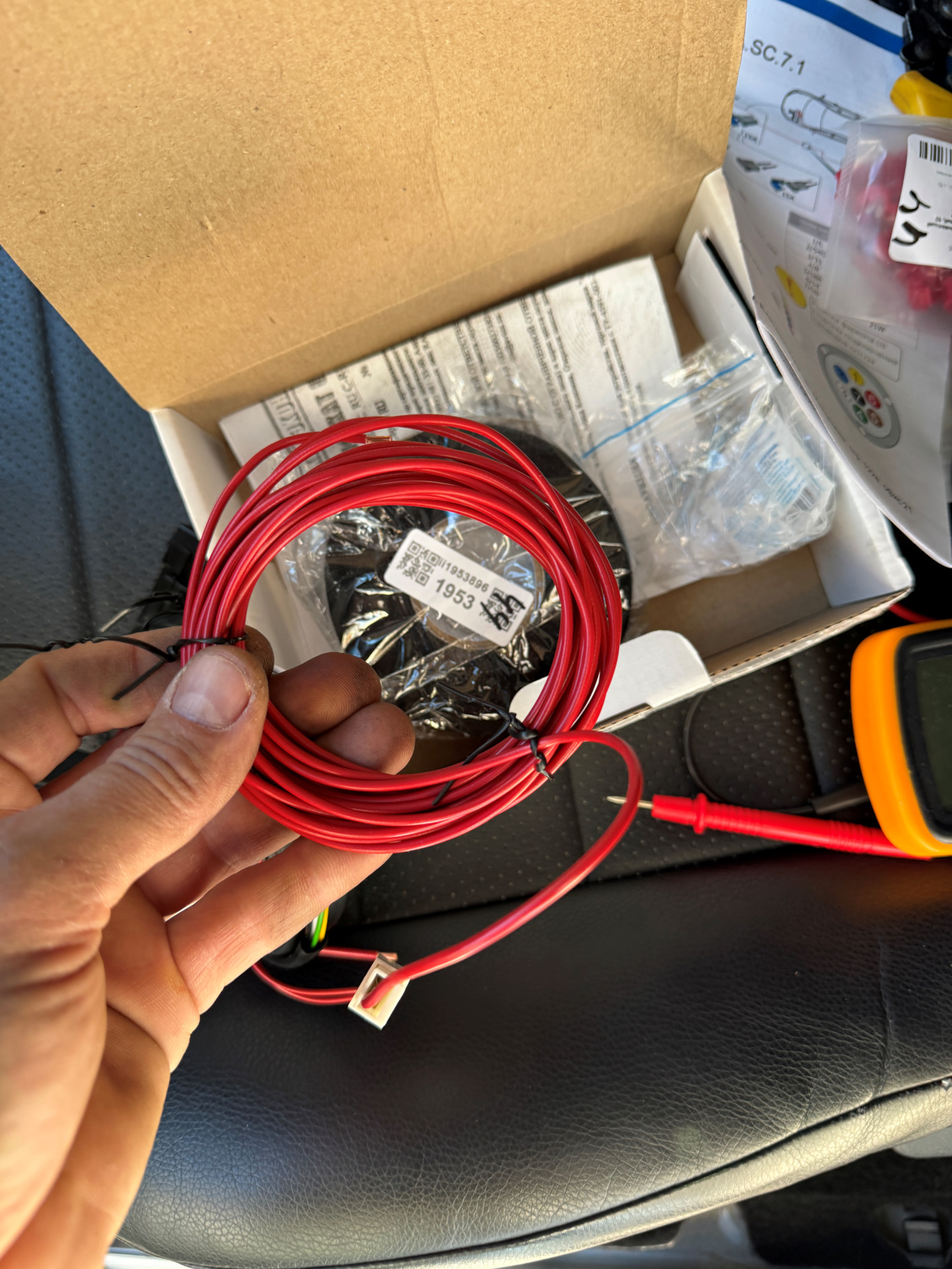

Провод с набора. Плюс который нужно подключить через предохранитель и привести в багажник.
Весь набор с блоком. Идёт сам блок, все провода для поклонения к фонарям.

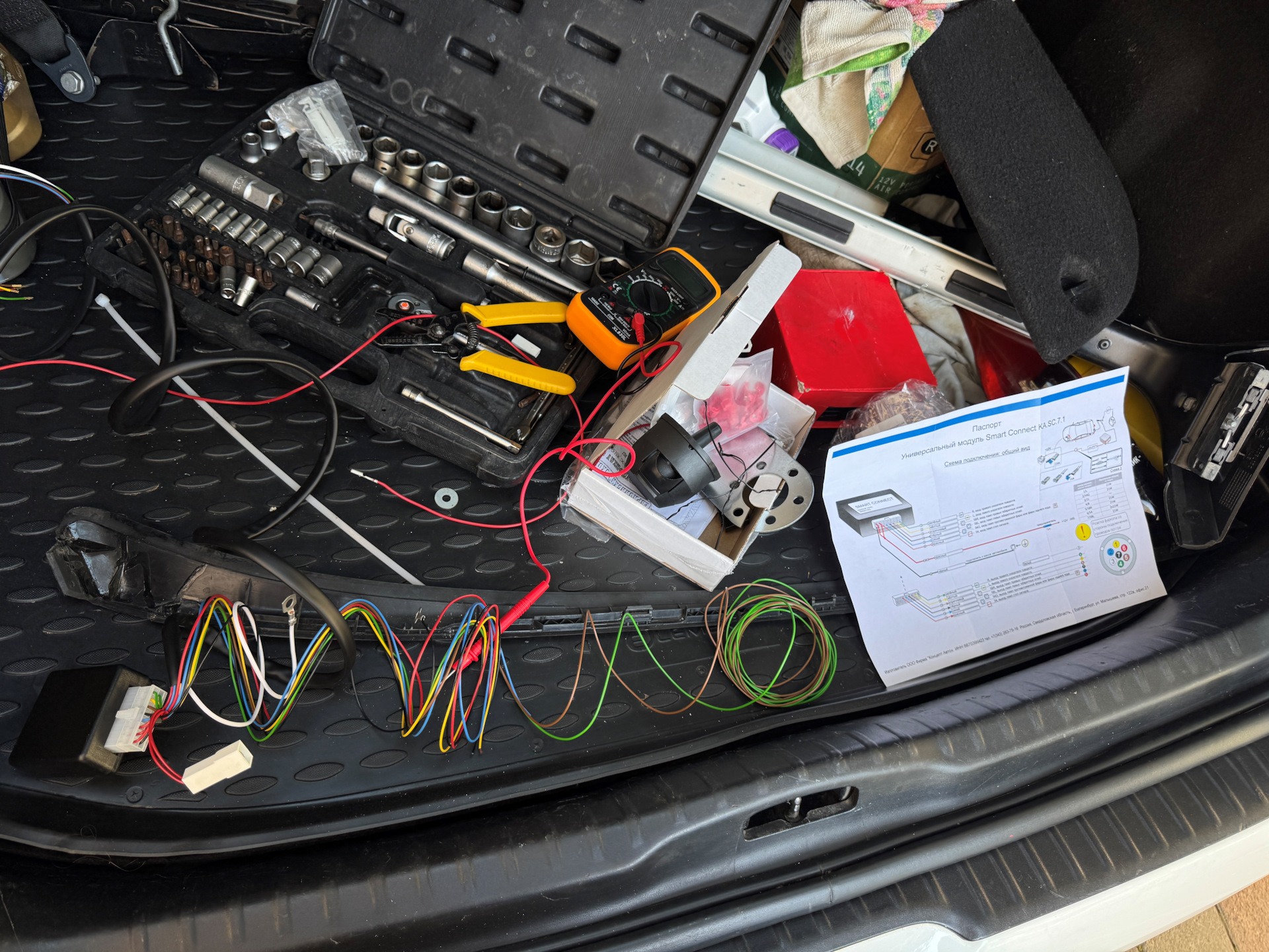

Лента для поводки. Заказывал с маркетплейса и делал что-то вроде косы.
Такие быстрые соединения не понравились Очень уж они габаритные.

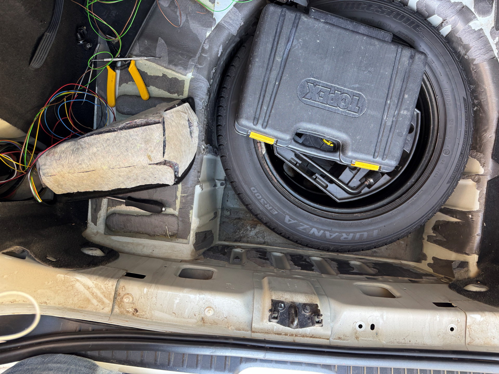

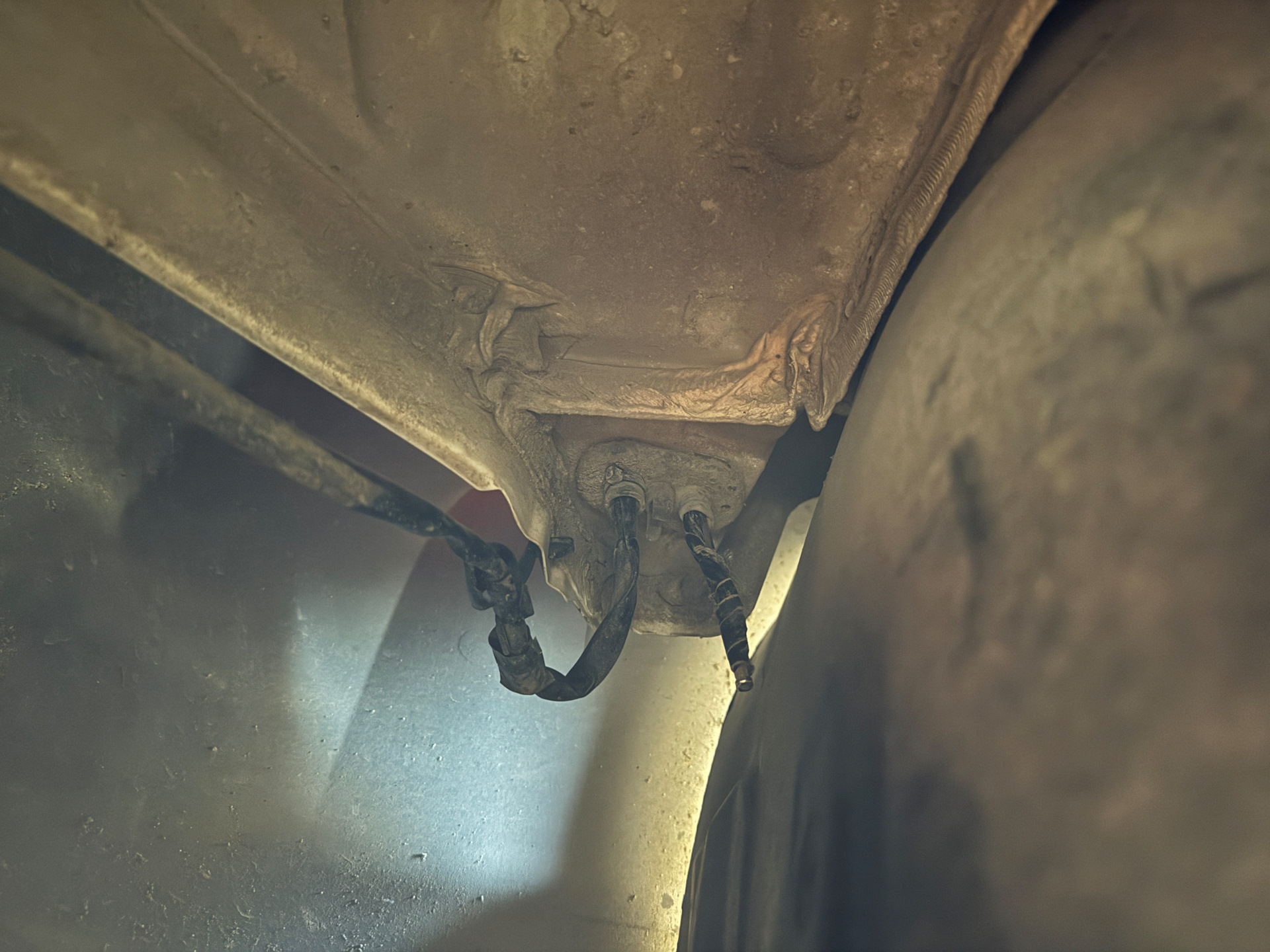

Две массы есть слева. Там как раз ещё одно место для завода массы свободное.

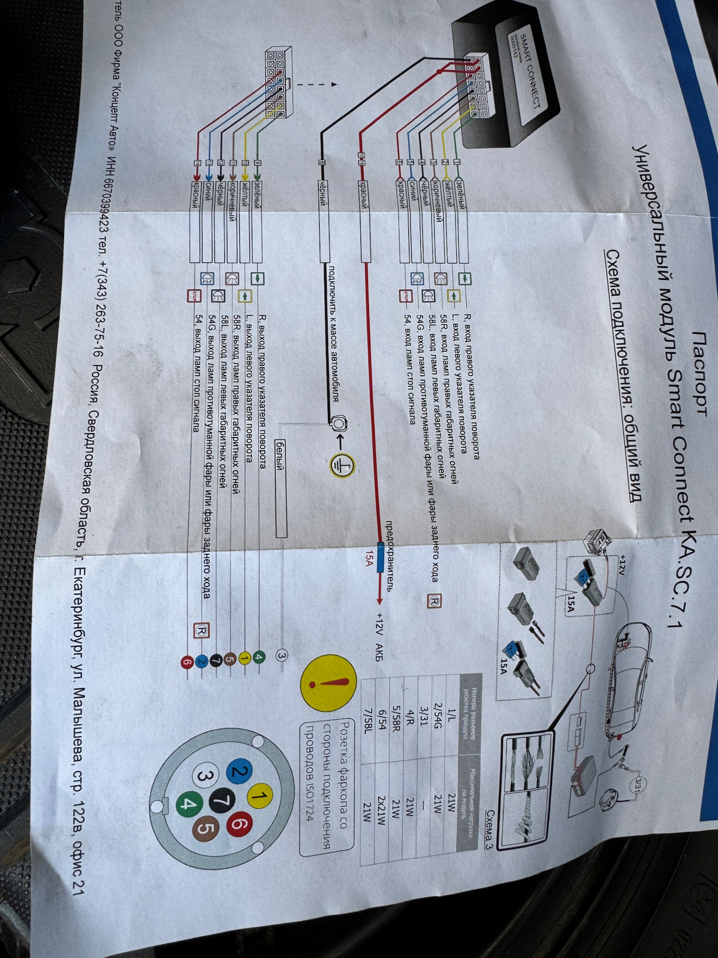

Слева будет блок. Все делаем по схеме что идёт с блоком синхронизации.
Инструкция
Подключение

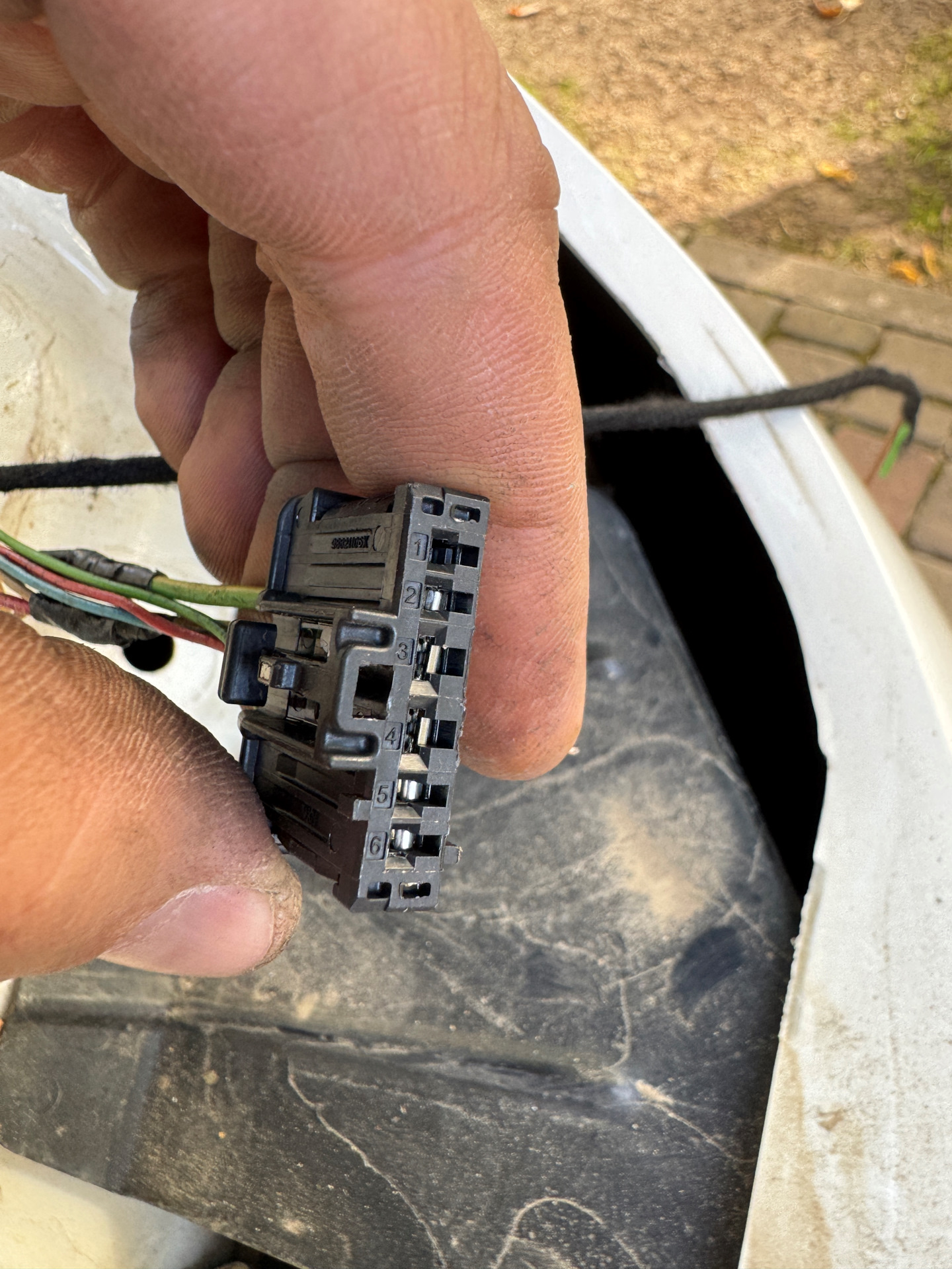

Распиновка правой фишки заднего фонаря Правая фара. 4 Зеленый правый поворот -голубой правый поворот( 4 на фишке) 5 коричневый -прав. габаритный огонь. — (зеленый на фишке-6)

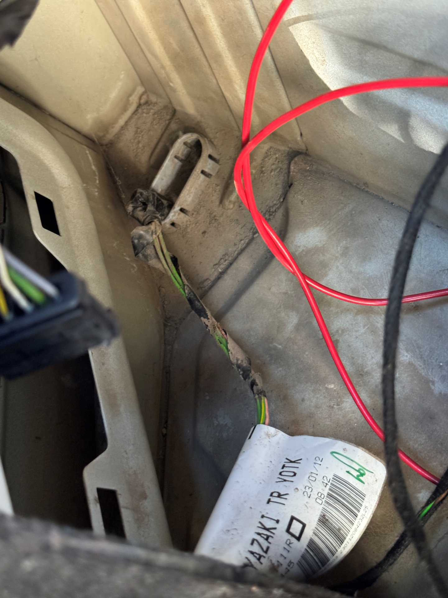

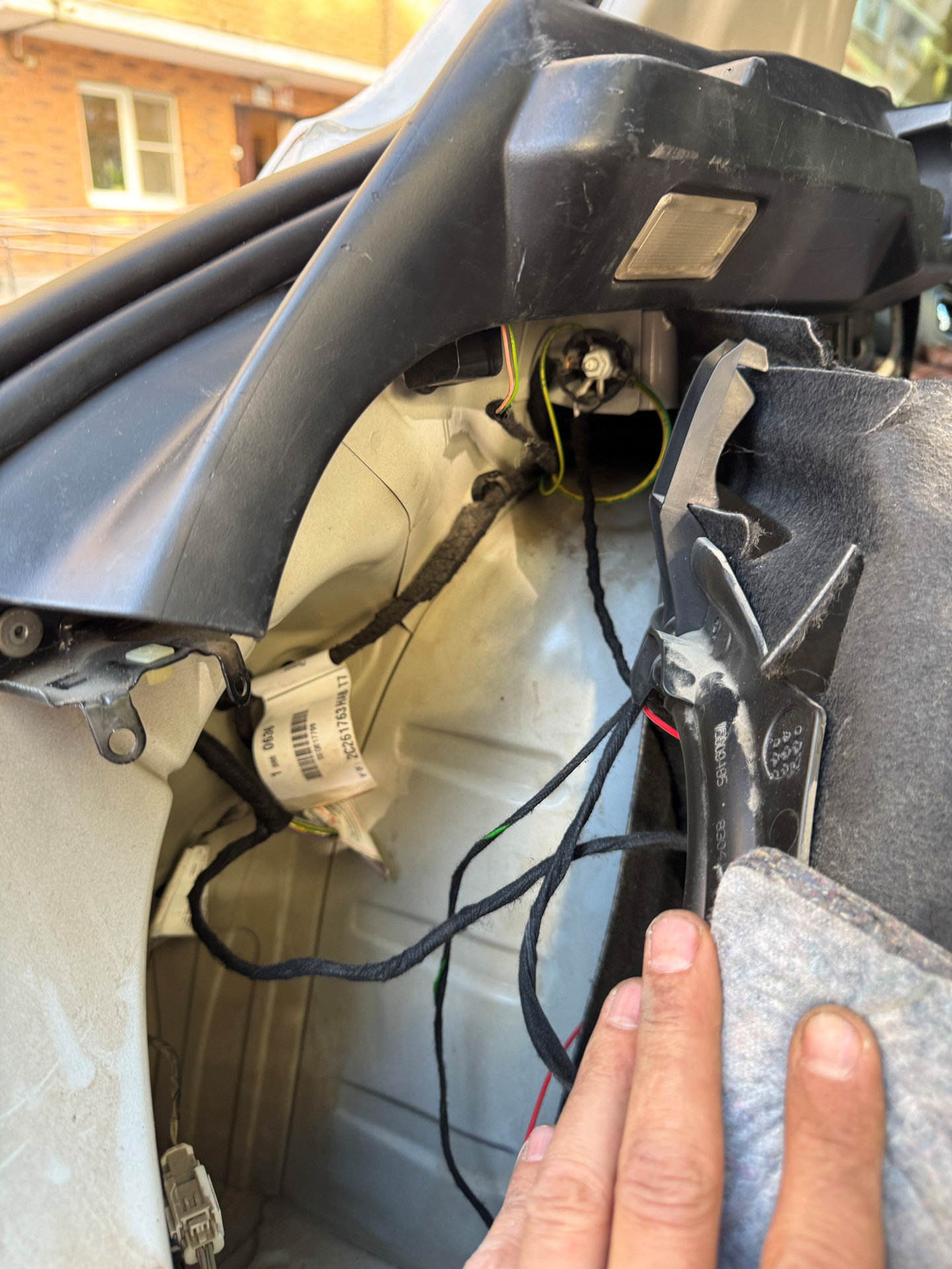

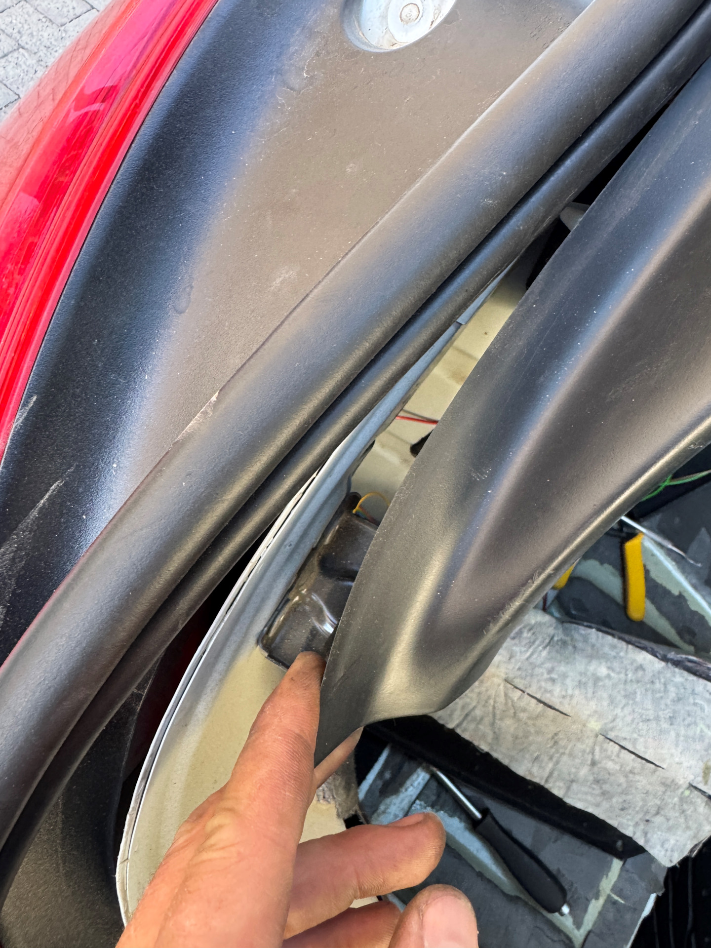

Кто-то что-то сверлит но а зачем когда для этого есть специальное отверстие резиновое. Прокалываем спицей дырочку и вытягиваем наши провода для розетки. Они идут в кожухе. И все дела.

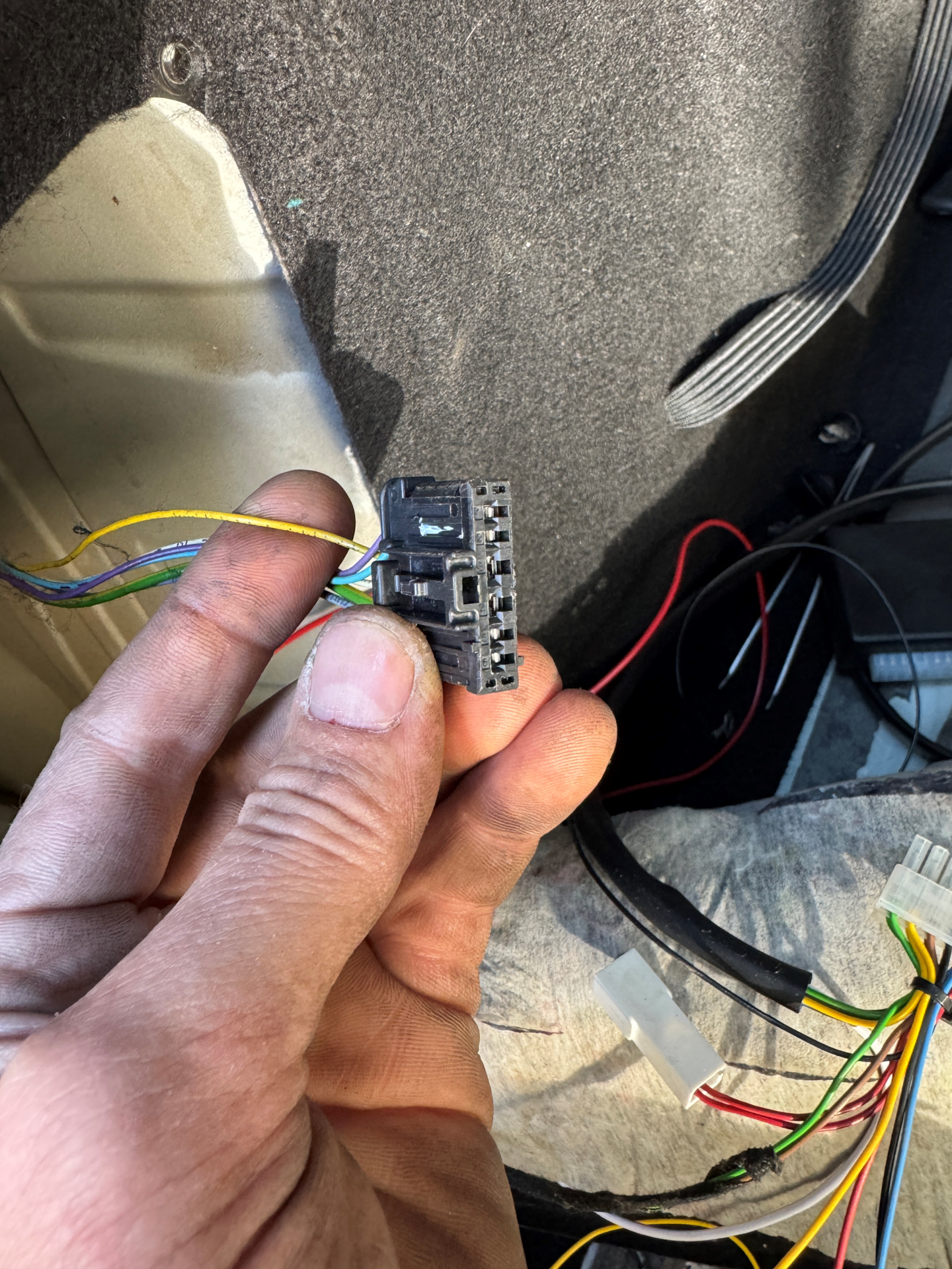

Фишка левого фонаря 1желтый левый поворот. -3 желтый на фишке. 6 Красный стоп сигнал — 2 стоп на фишке голубой. 2 синий противотуманка или задний ход. -4 белый на фишке. 7 черный лев. габаритные огни. -1 фиолетовый на фишке.
Все подсоединяем, не забываем массу ( их две)
Вот так выходит провод снизу днища.

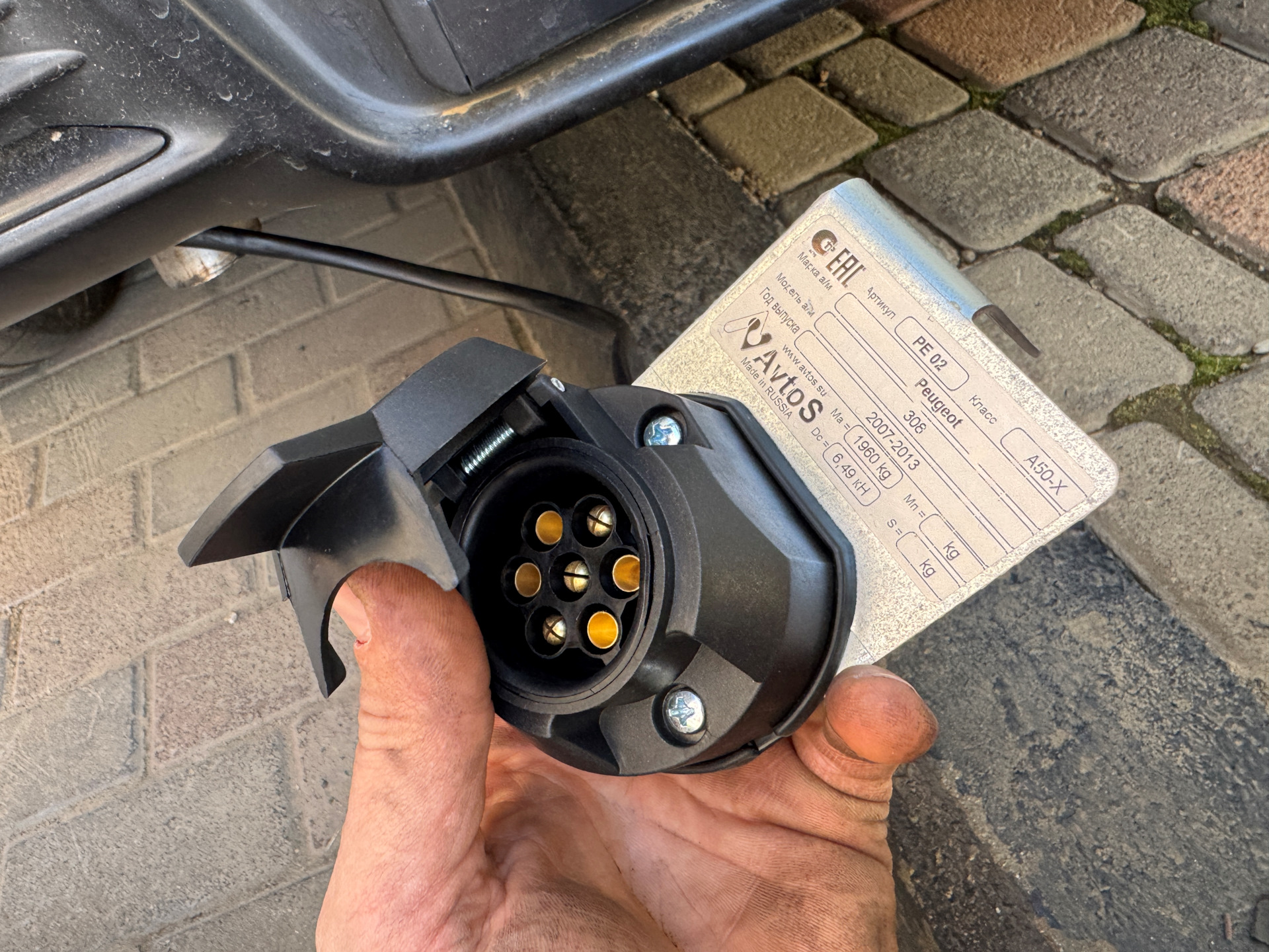

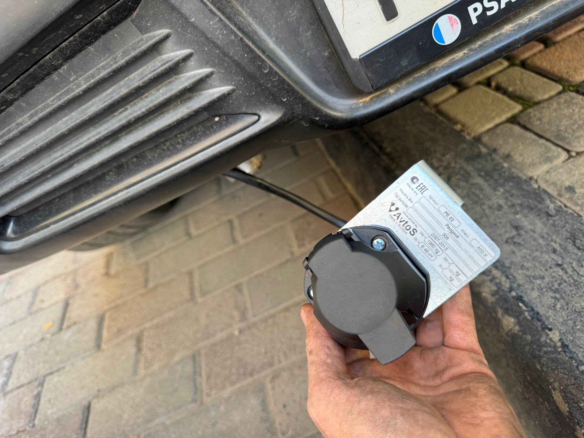

Розетку закинул в глубину в нишу заднего бампера и пока не устанавливал. Что классно- вообще не видно что есть фаркоп. А если достать крюк на два болта прикрутить и розетку третим болтом-то можно цеплять прицеп. После установки обязательно проверяем стопы и т.д подключением лампочки к розетке с разными пинами корпые записываем на бумажке.
