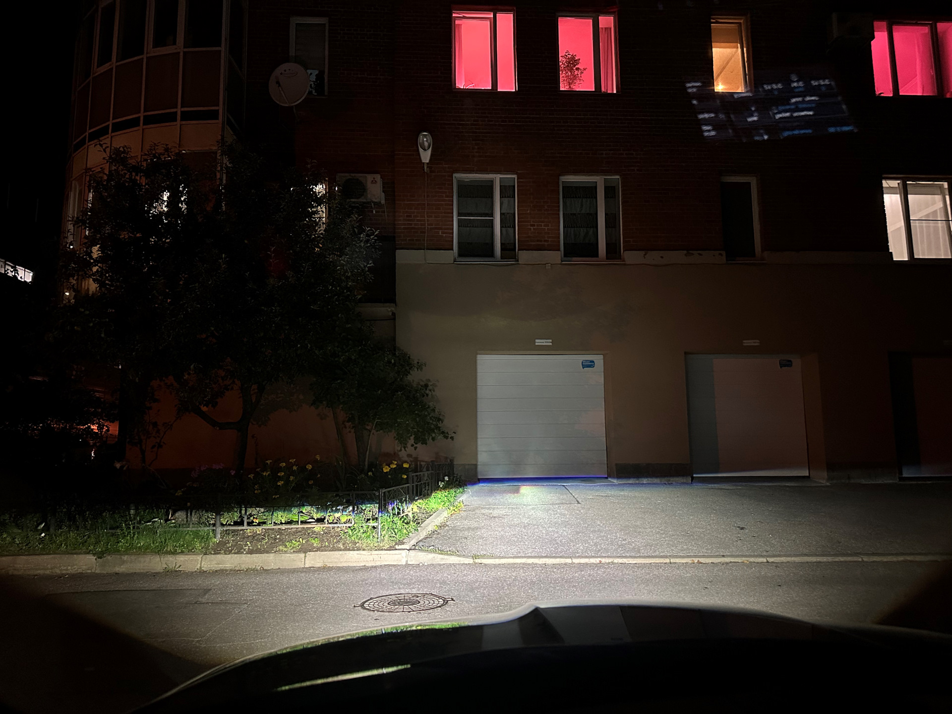

Решил вопросы с освещением.

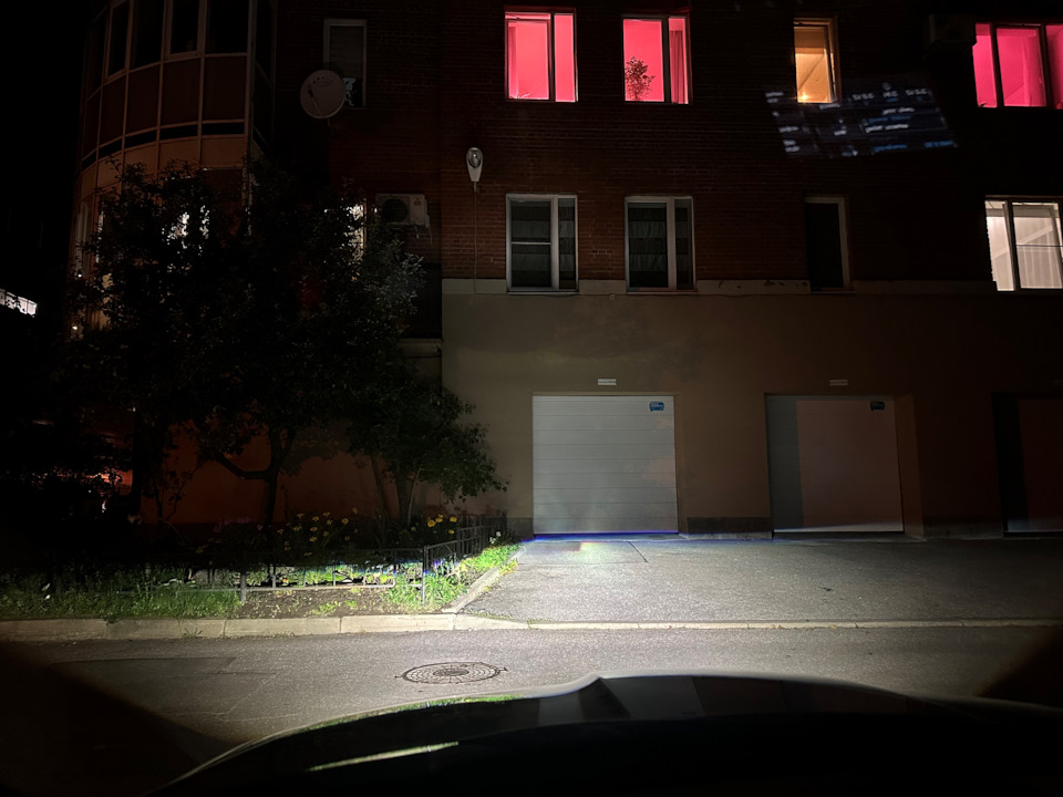

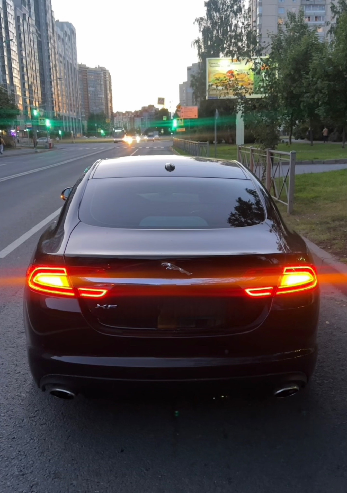

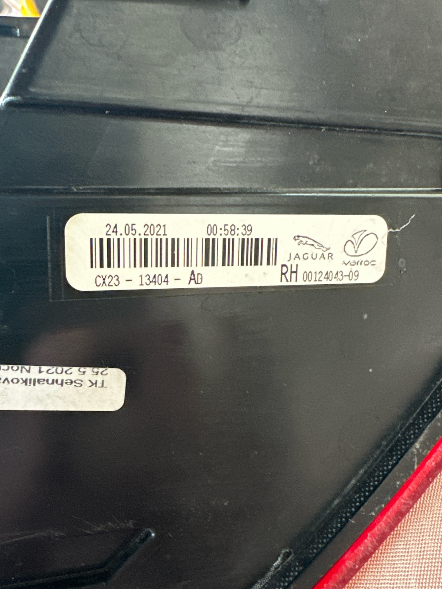

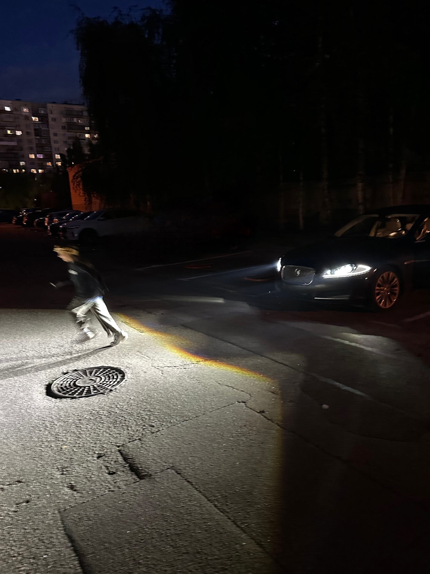

Периодически гасла лампа ближнего света на одной фаре. Цена за хорошие ксеноновые лампы 6-8₽ за единицу и также может быть дело в блоке управления фарой, выход чтобы наверняка решить проблему был только поставить билед модули. В студии авто света презентовали несколько моделей Aozoom, выбрал более яркие. Стекла фар отполировали и заклеили в новую пленку. Также не работал поворотник на правом заднем фонаре. Изучив вопрос ремонта, понял что ремонт фонаря дело сложное и сделать эстетично не получится, на подсознании будешь все равно знать что это уже не заводской узел, высокий шанс испортить отражатель и также диоды могут отличаться по яркости. Поэтому был найден свежий фонарь 2021 года производства. На фото хвастаюсь светом а также пару фото автомобиля)

Aozoom, какую модель поставили? Смотрю, часто их ставят…тоже вот собираюсь
A21 . Необходимо полирнуть стекла и заклеить в полиуретоновую пленку для максимального эффекта. Также мне сказали что сверху где закрывается капот на стекле одной фары были микротрещины через которые попадала влага, их запаяли. Фары отрегулировали на стенде. Поэтому советую отдать проверенному мастеру. Также предлагали K3 вариант они немного помягче светят. А21 двухчиповые с охлаждением, имеют довольно резкую границу и широкую засветку. За информацию спасибо MaxDandy
