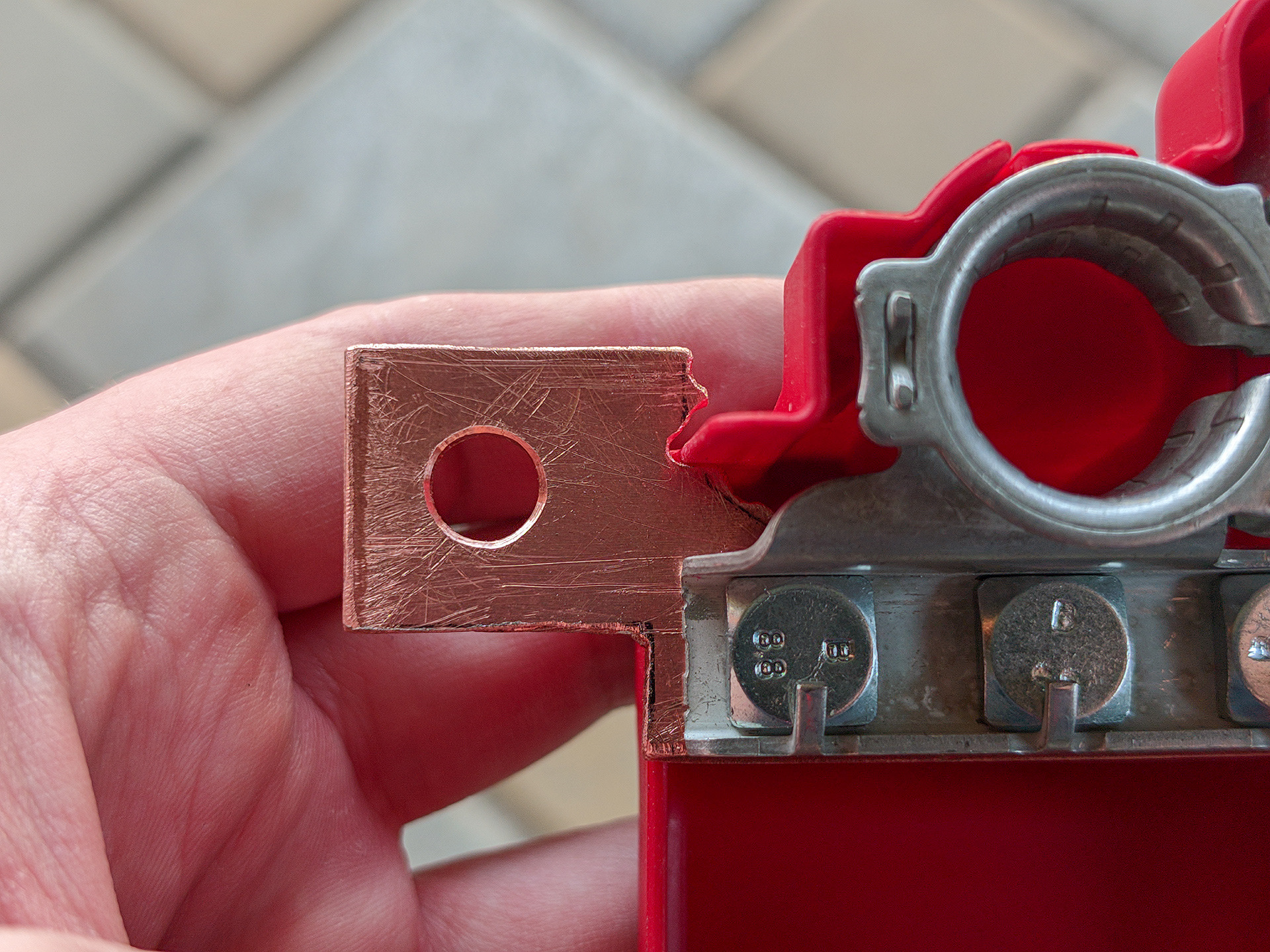

Про само железо посты будут дальше. Сейчас отдельно записи про подготовку. Понимая что придется тянуть как минимум один силовой провод от плюса АКБ до багажника, я под это дело решил поставить новые клеммы.

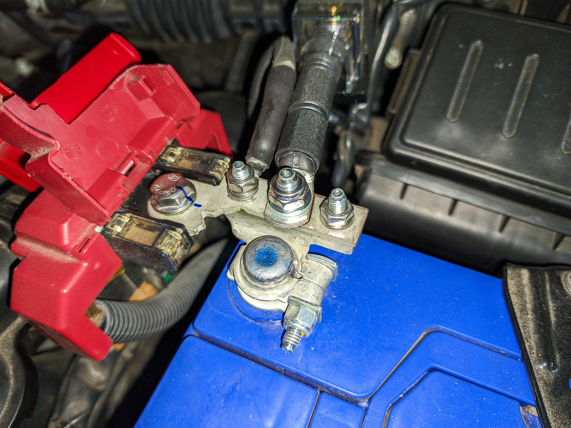

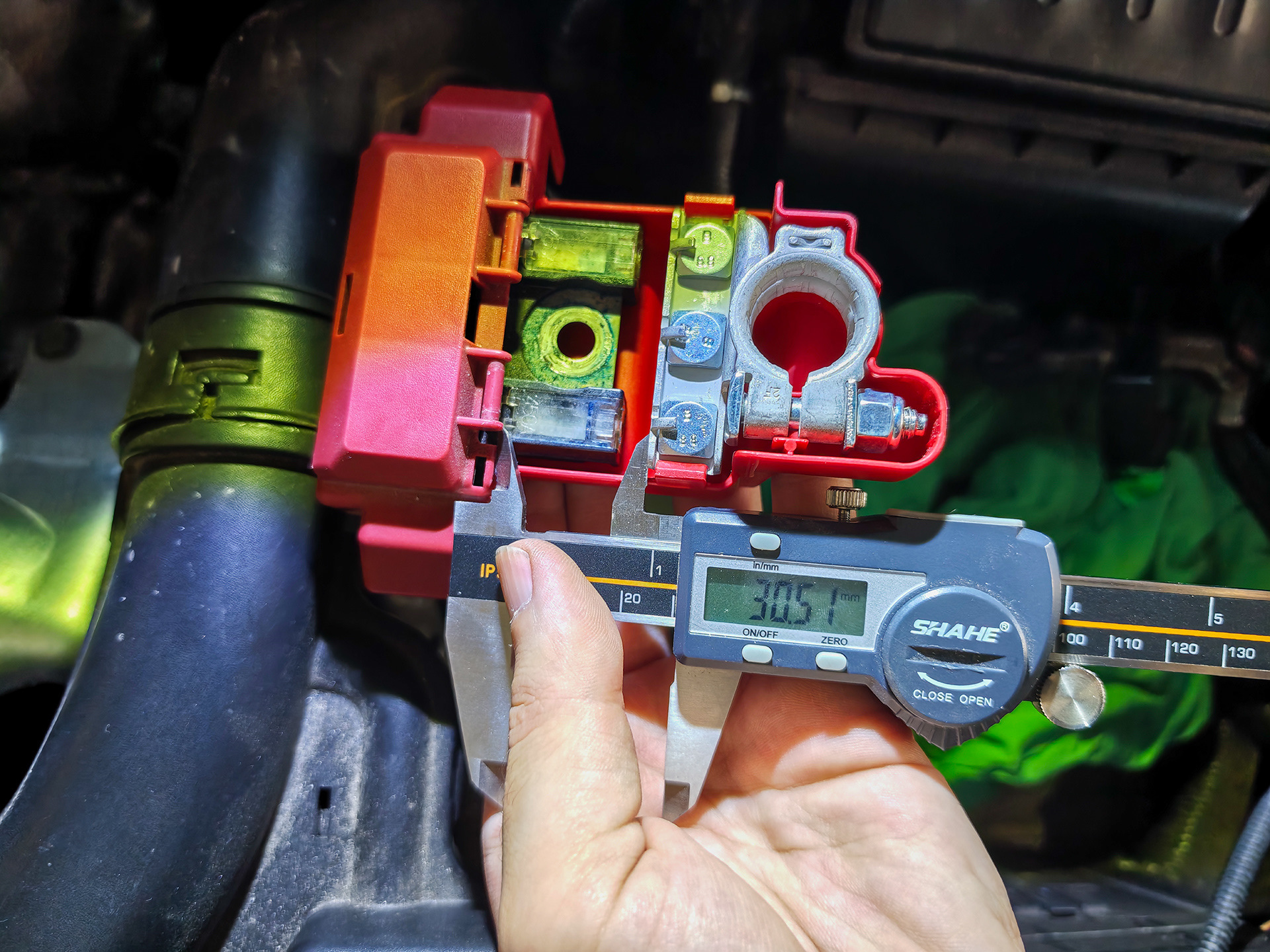

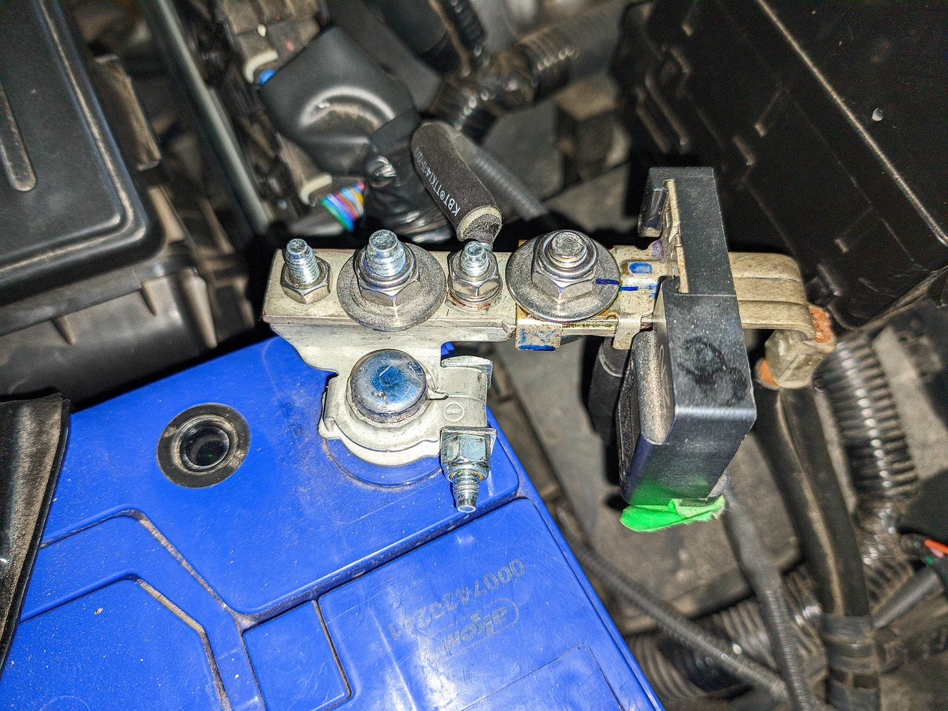

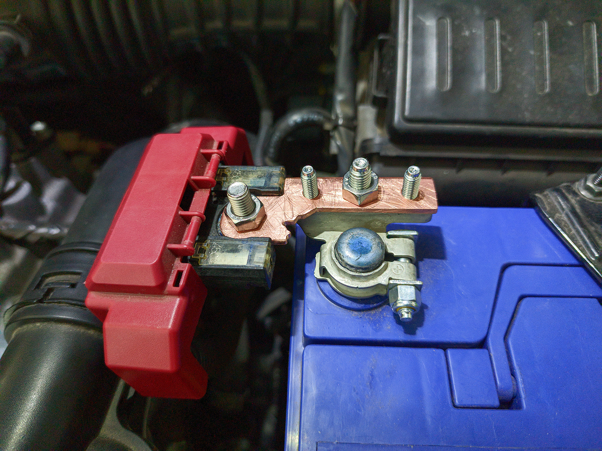

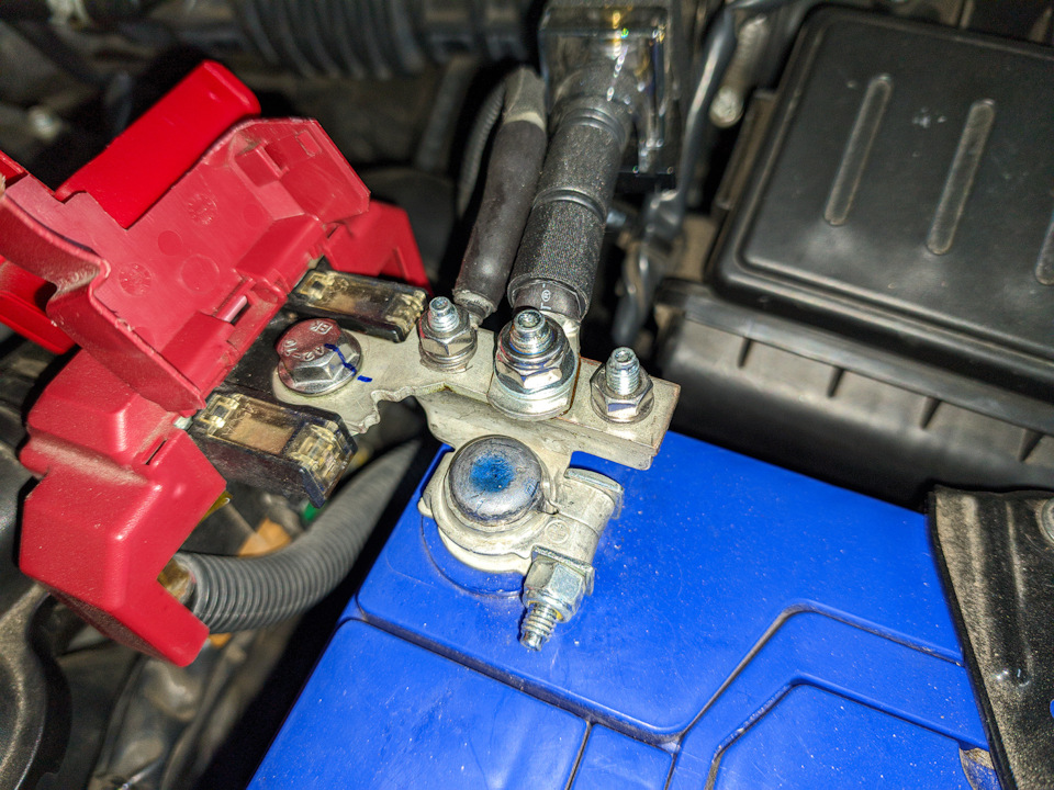

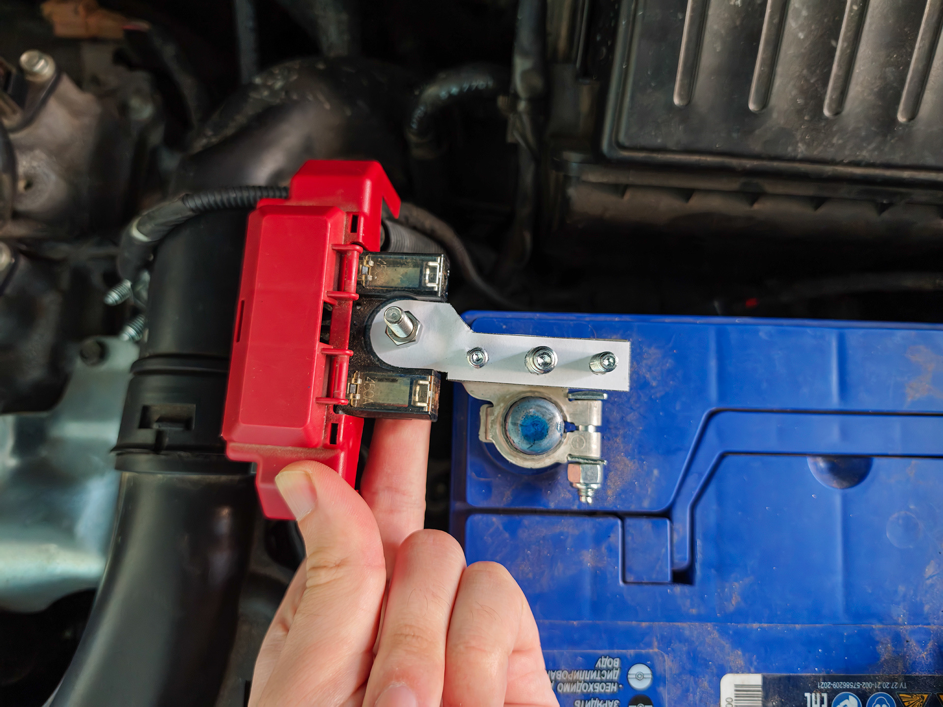

Как устроен штатный подвод к клеммам: вначале подходит два провода через предохранители, а далее через болт уже присоединена сама клемма. Просто купить новые клеммы и подключить к ним имеющиеся провода не получится. Я решил через переходные пластины делать.

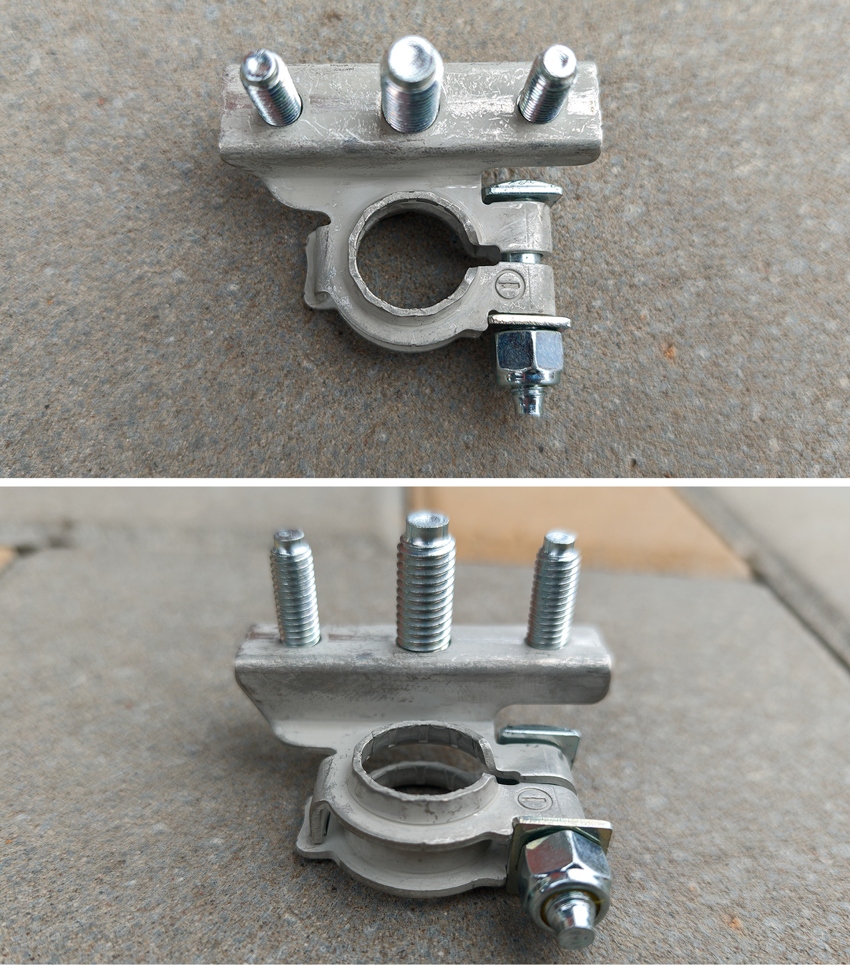

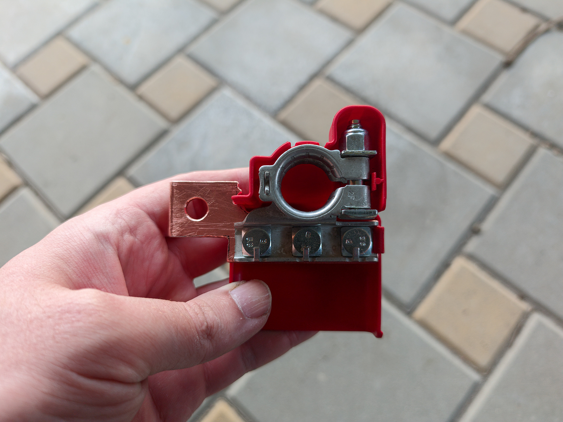

1. Клеммы
Клемма "минус" МТА 1507705 / 590 ₽
Клемма "плюс" MTA 1507700 / 300 ₽

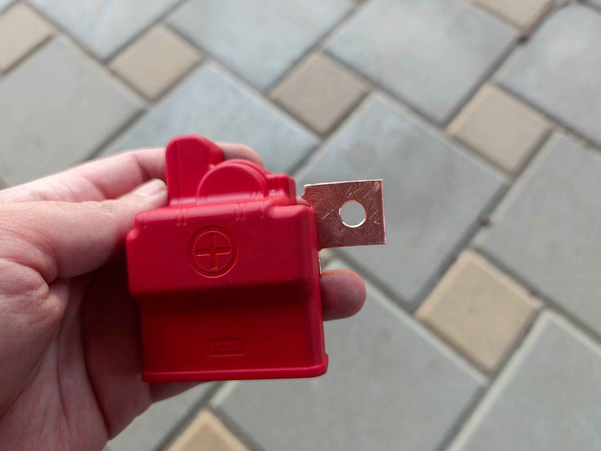

Крышка плюсовой клеммы МТА 4510503 / 260 ₽
Клеммы имеют конфигурацию со шпильками М6-М8-М6. Плюсовая и минусовая отличаются размерами (вот так оказывается, в общем одна плюсовая клемма в запасе теперь 😄)

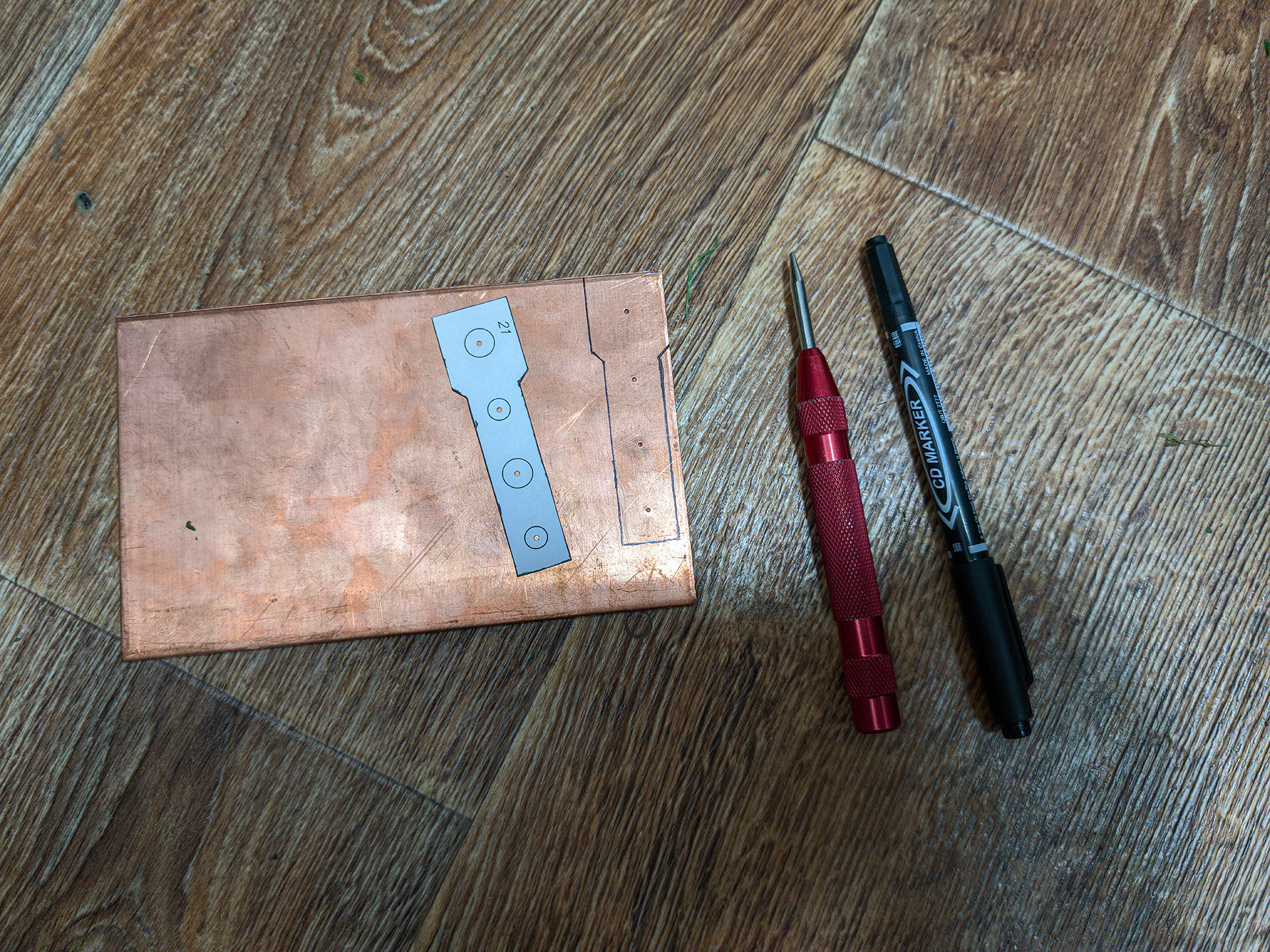

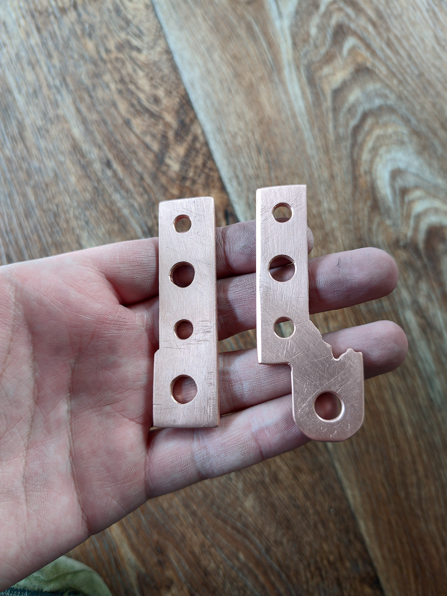

2. Переходные пластины

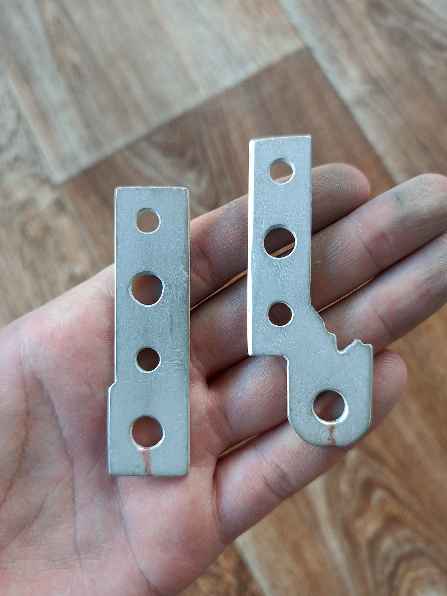

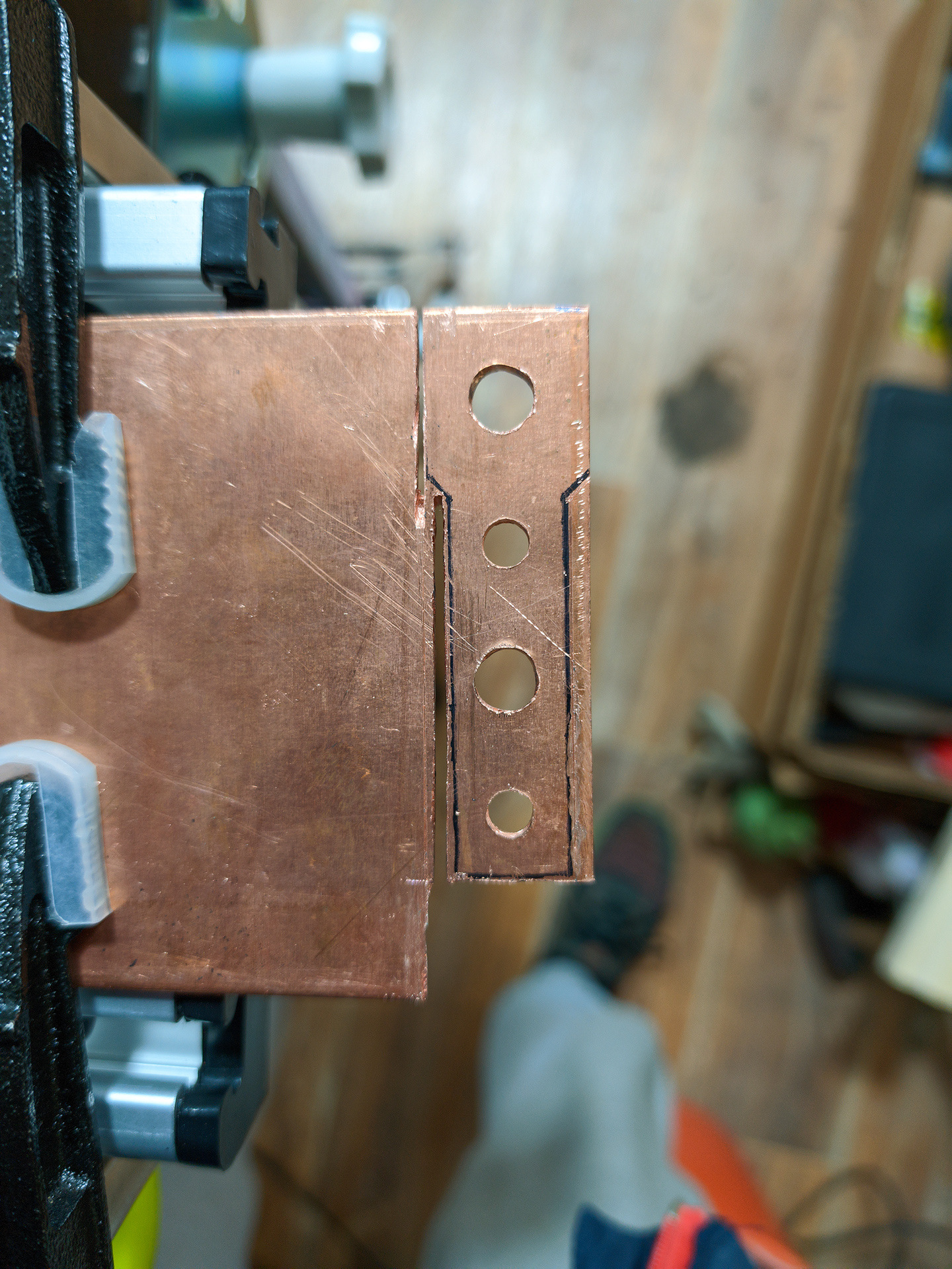

Медный лист М1, толщиной 3 мм, 95х150мм, / 1030 ₽
Хватило с запасом, но брал на случаи переделок (спойлер: всё с первого раза получилось).

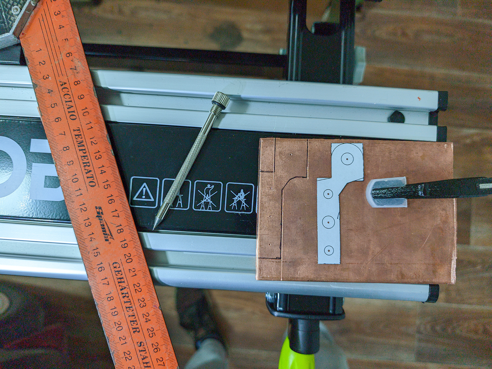

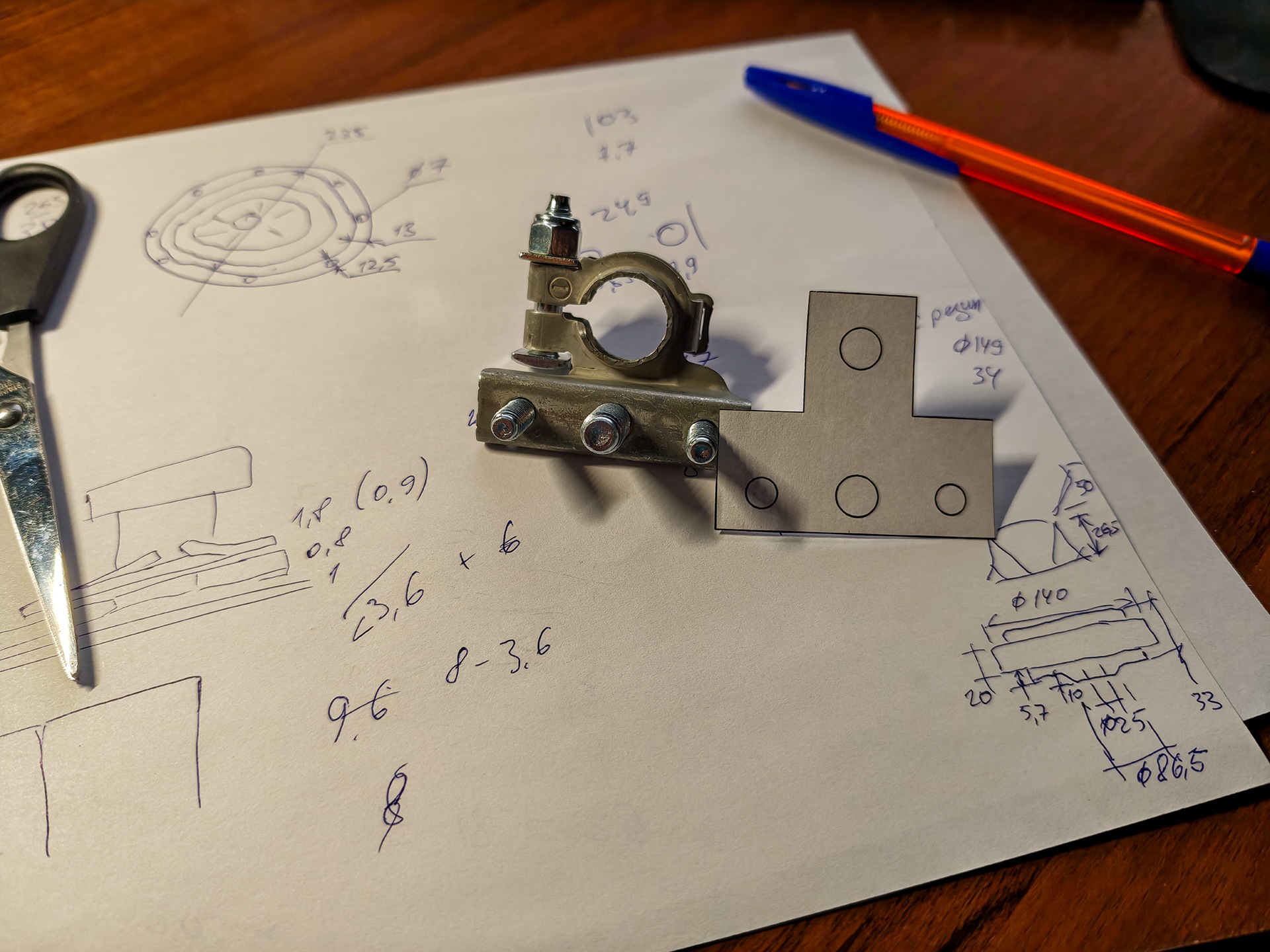

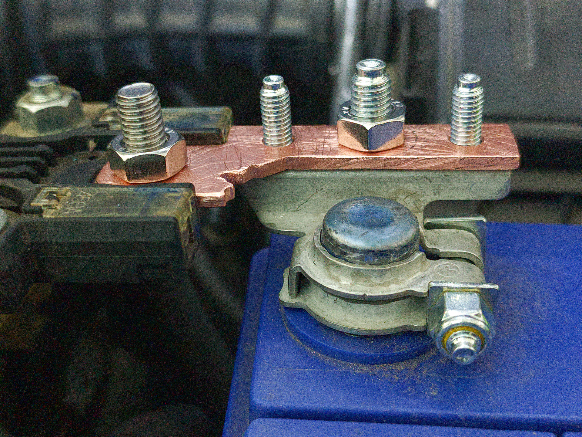

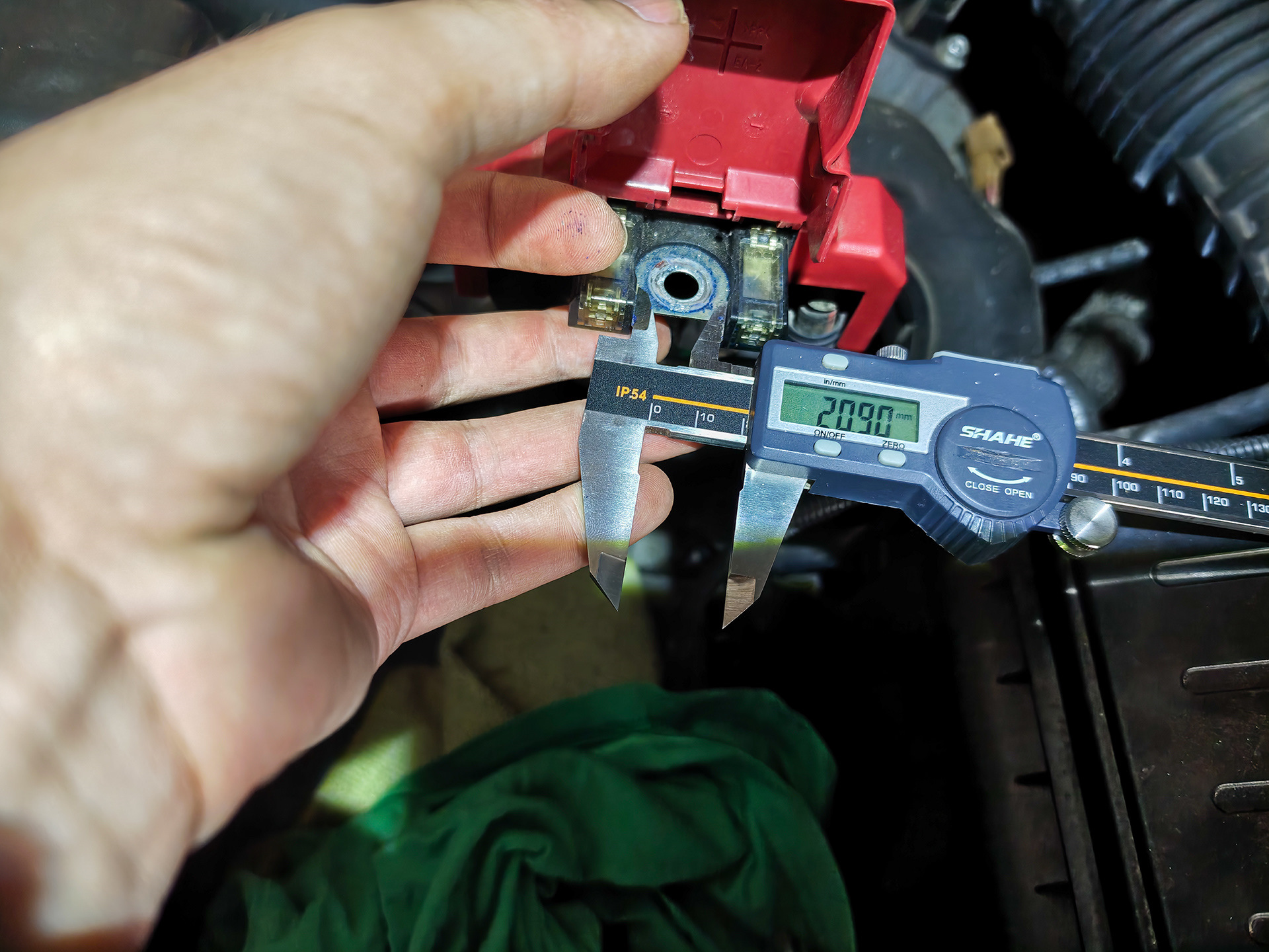

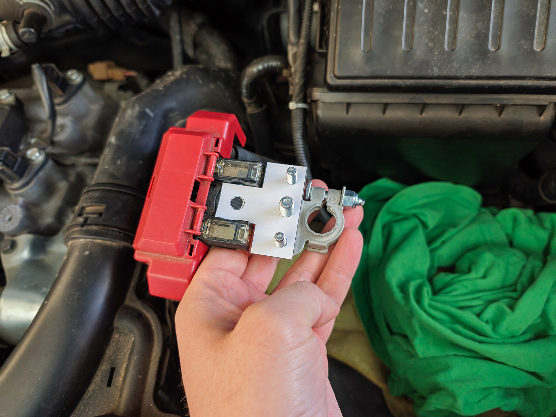

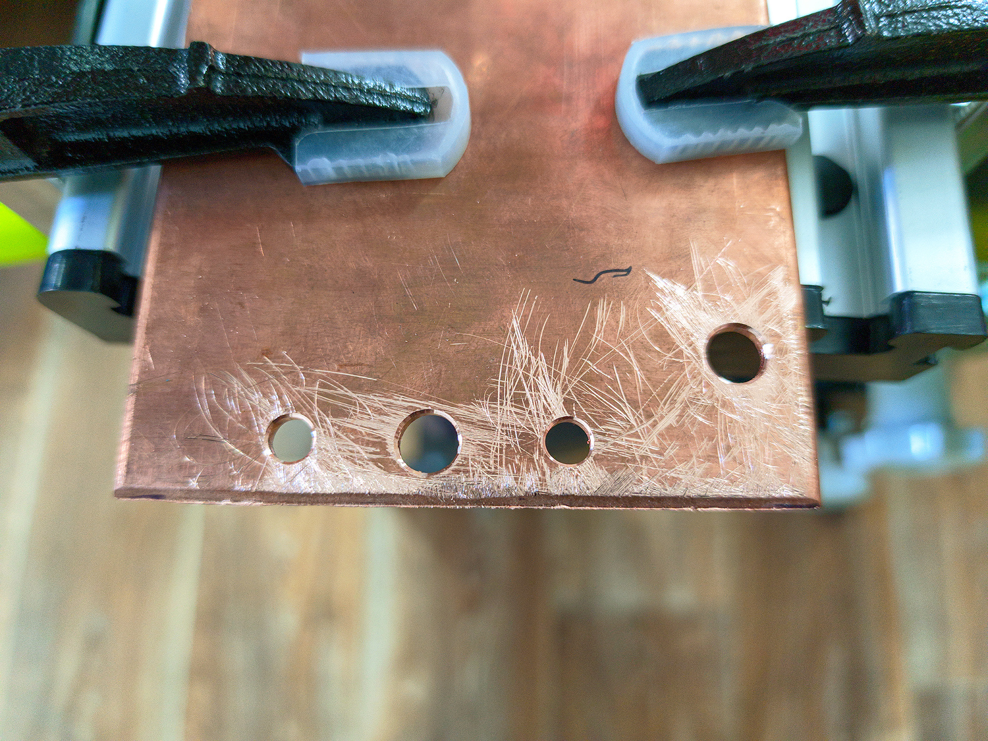

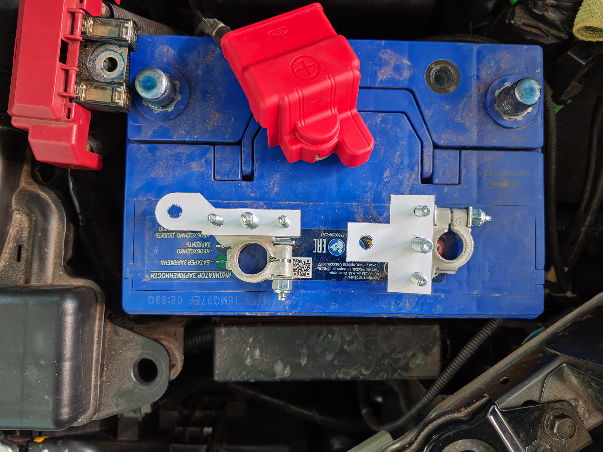

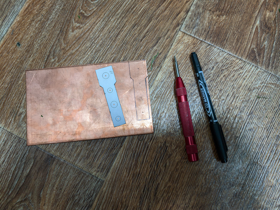

Открутил штатные клеммы, снял замеры, начертил то, как представлял себе это. На плюсовую клемму было несколько вариантов, но по конфигурации в итоге пришёл к единственному приемлемому варианту.

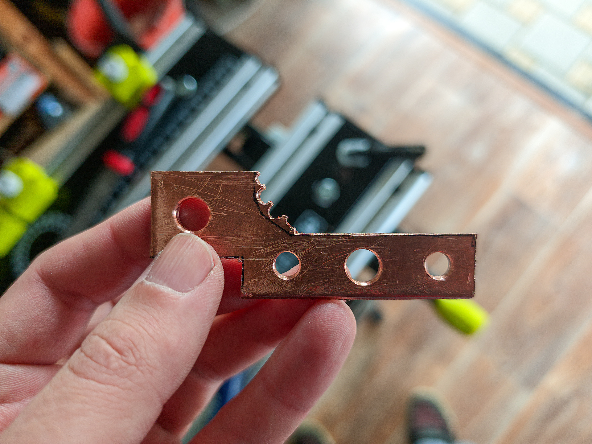

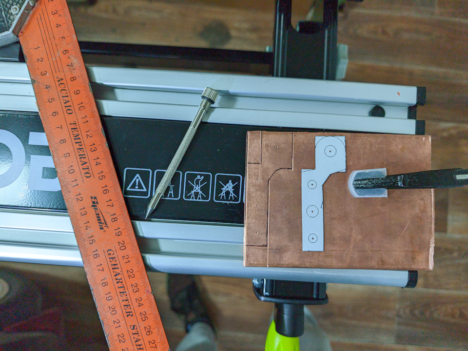

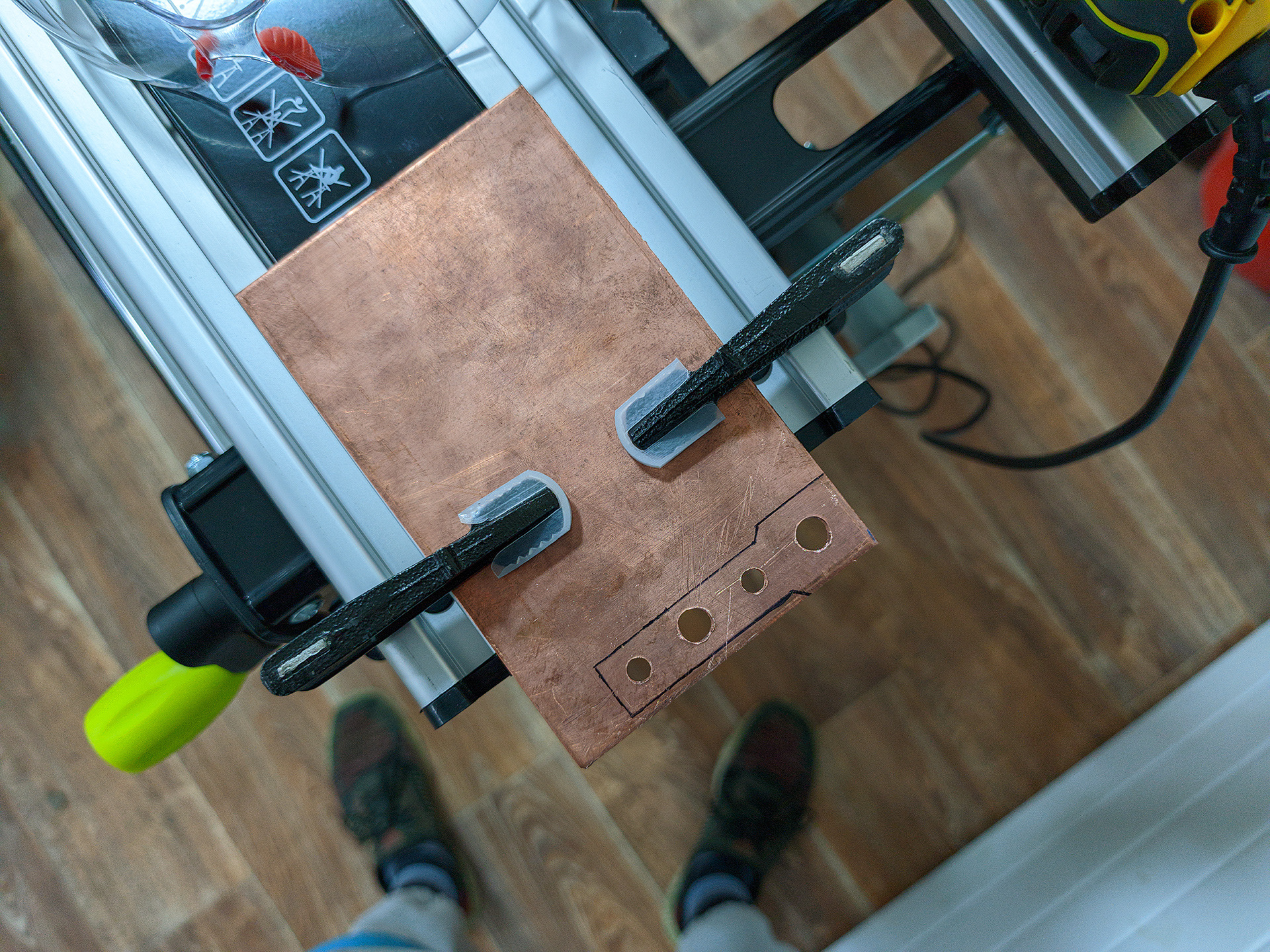

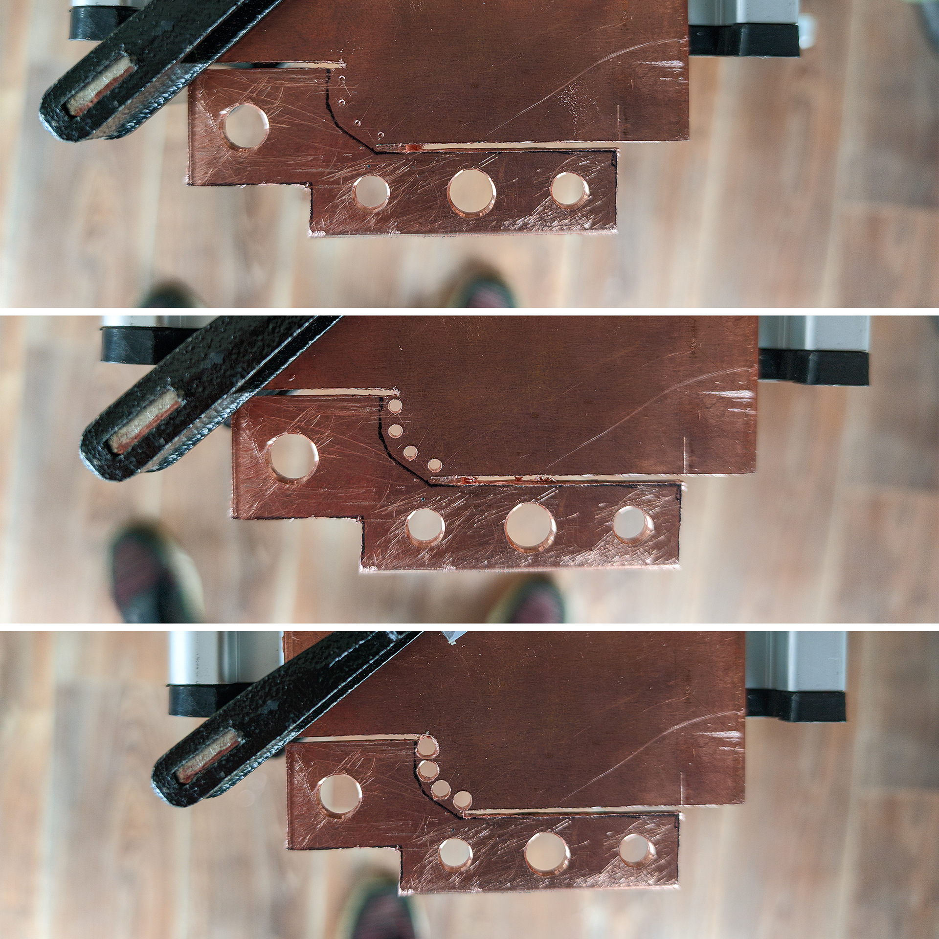

После примерок вырезал сами пластины из меди. Вначале размечал на листе меди и первым делом сверлил отверстия. Примерял, и убедившись что все три шпильки попадают в отверстия переходил к вырезанию по контуру. Резал ножовкой по металлу. Припуски большие оставлял, довольно долго снимая их напильником.
Примерил на АКБ.
Всё? Переходные пластины готовы? Нет!

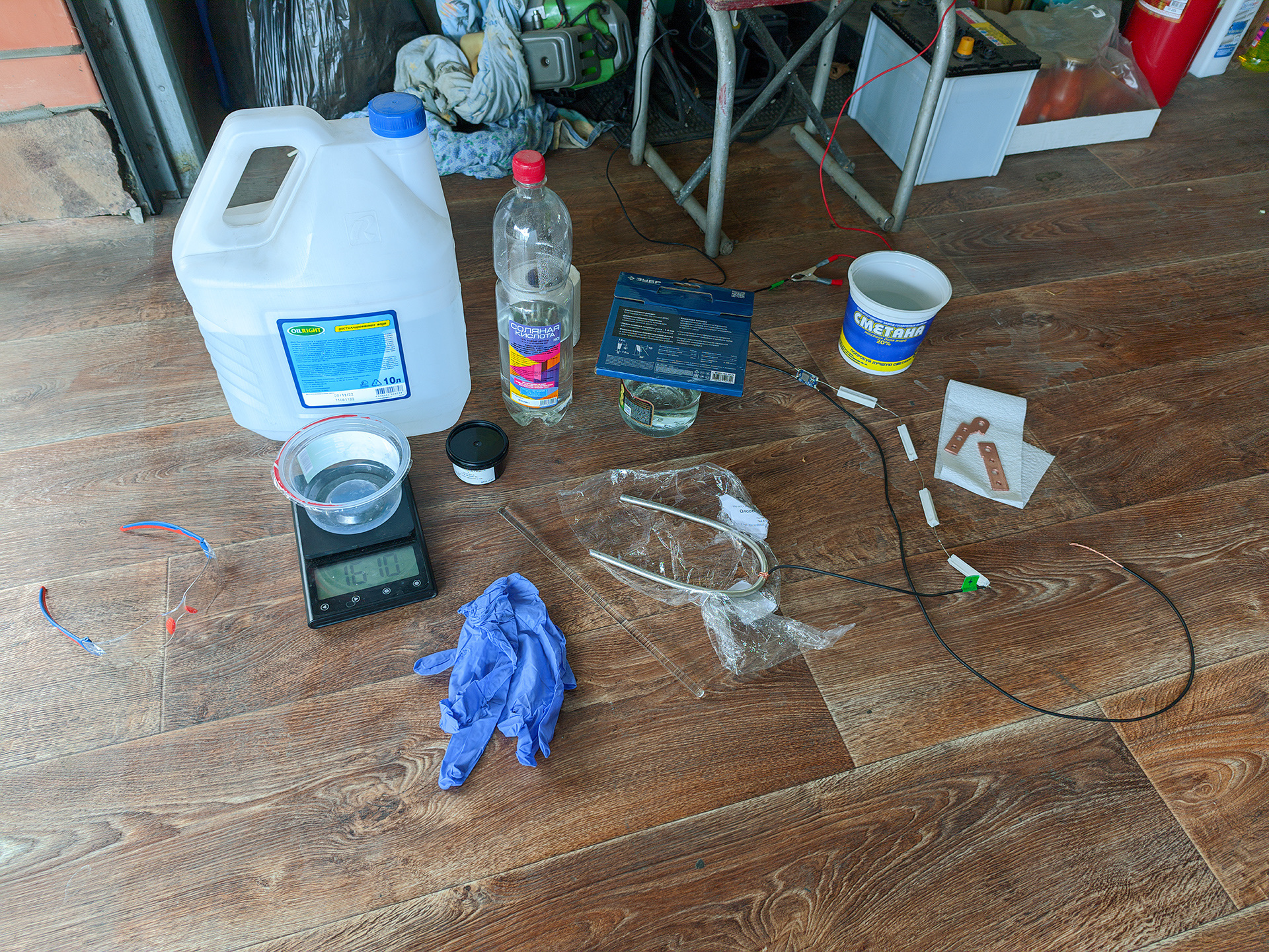

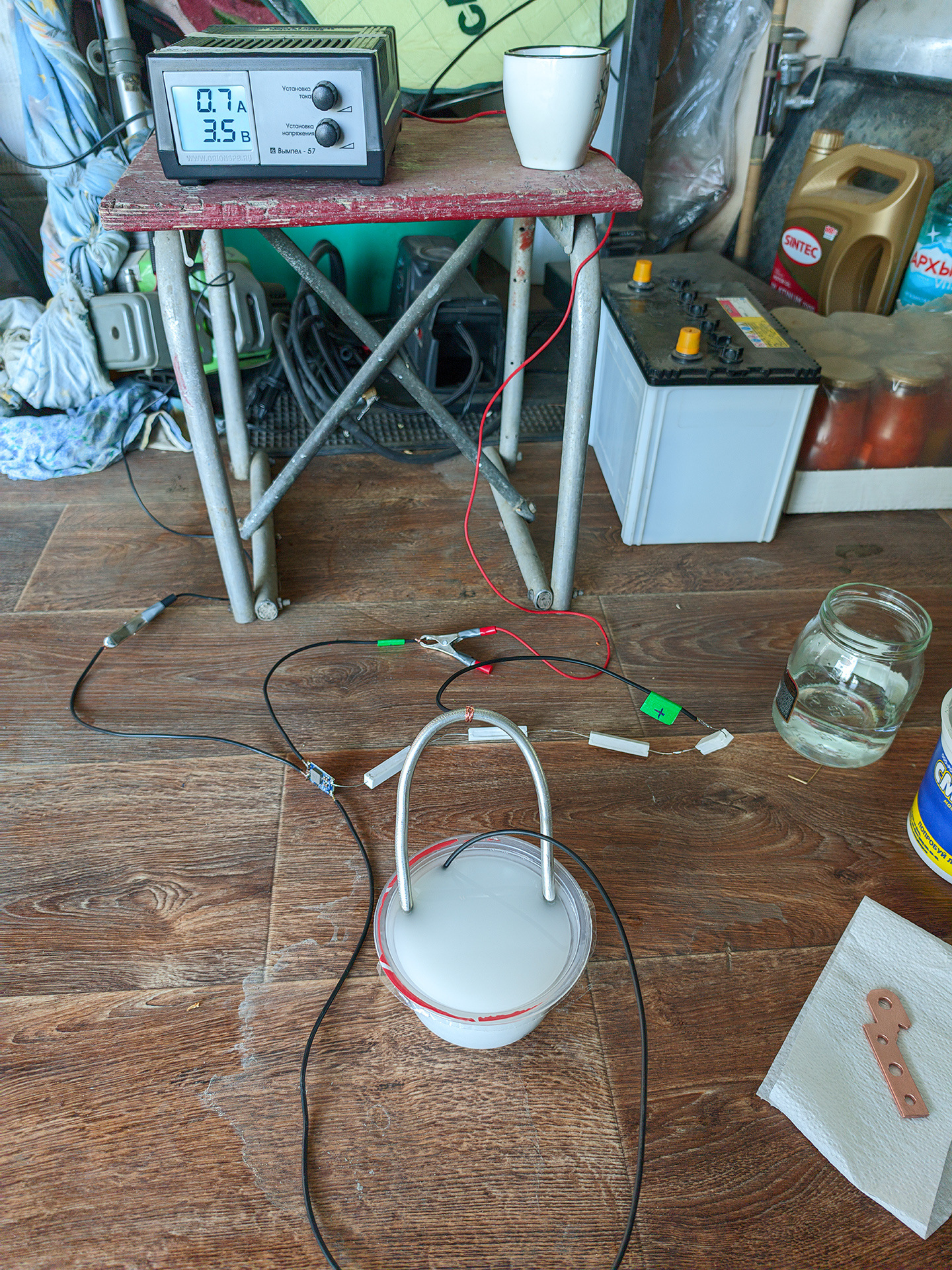

Медь окисляется, а чтобы её защитить, что нужно сделать?

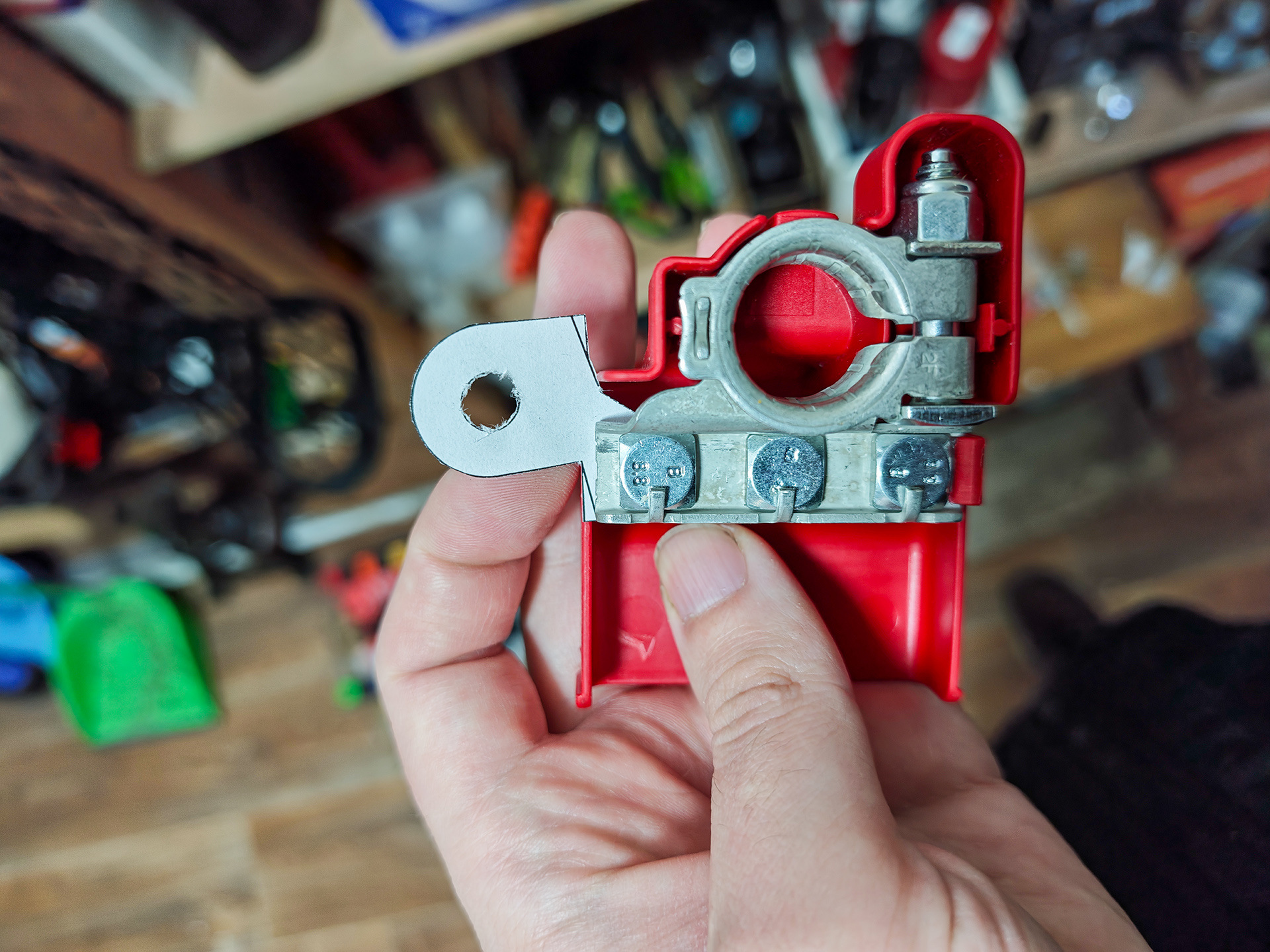

Я захотел сделать… Электрохимическое лужение! 🤩
3. Гальваническое лужение
Изучил что да как делается, приобрел нужные для этого реагенты, да и залудил (если коротко 😁).
Результатом очень доволен))

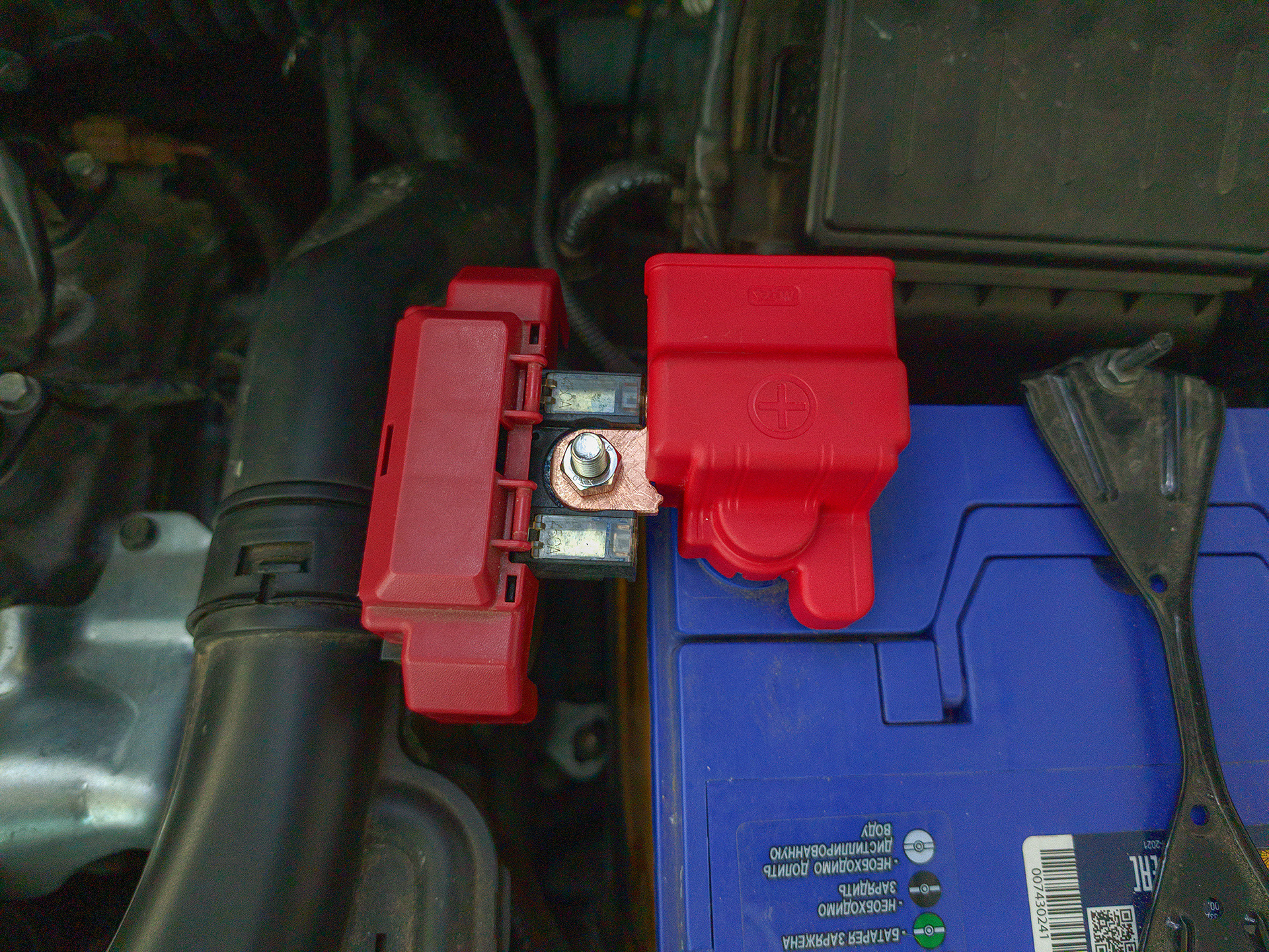

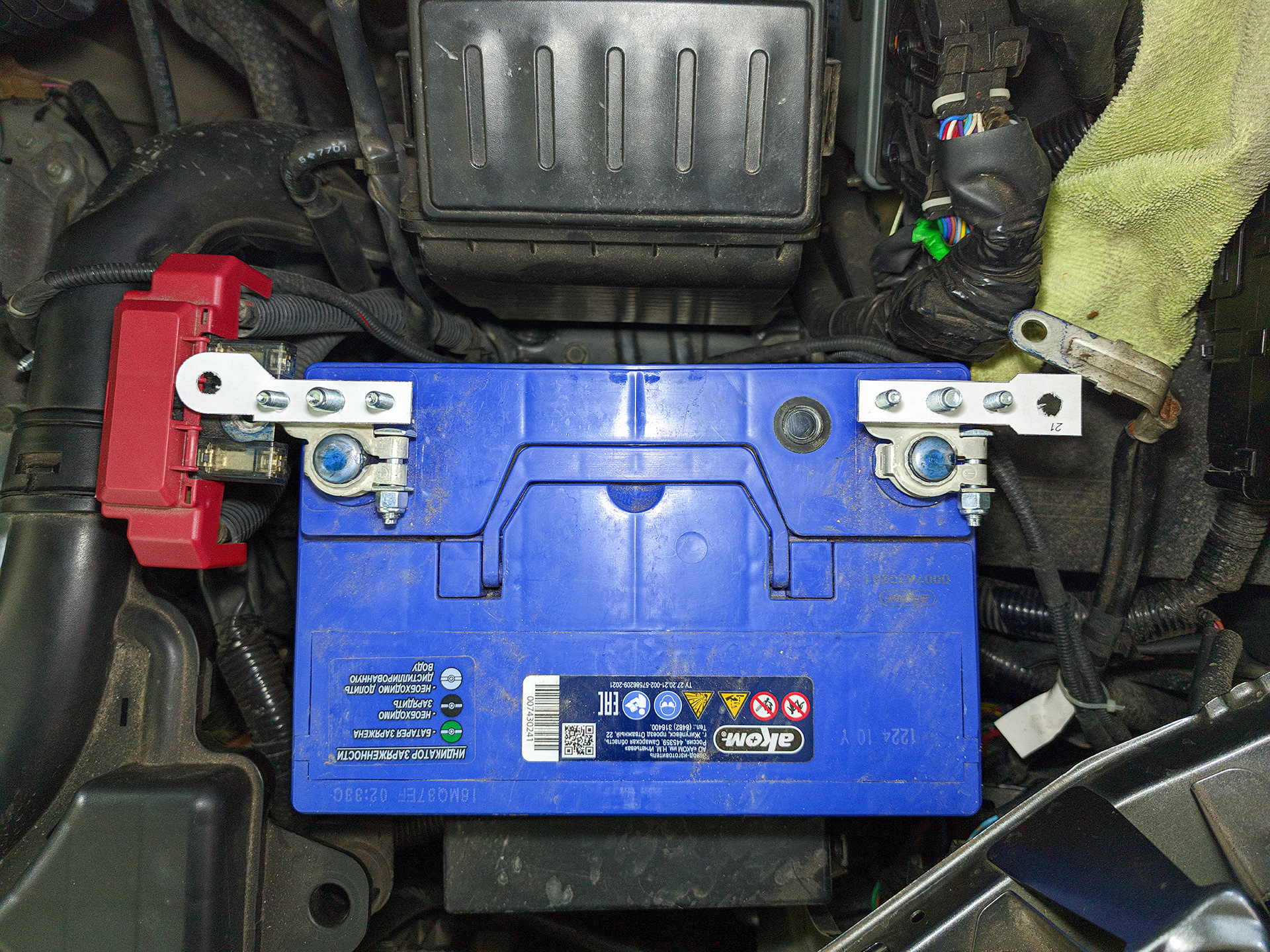

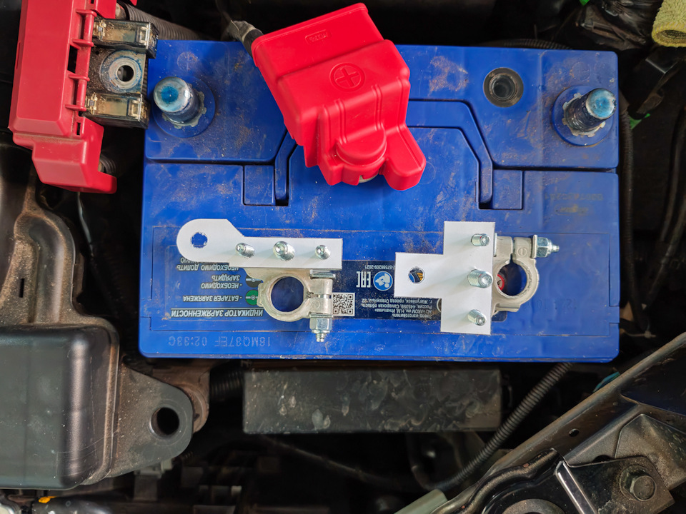

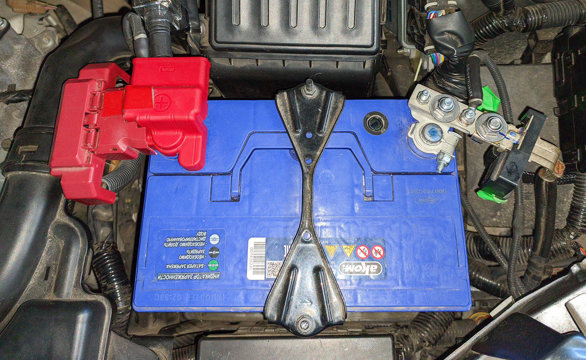

4. Установил новые клеммы на АКБ
Болты, шайбы и гайки самоконтрящиеся из нержавейки.
