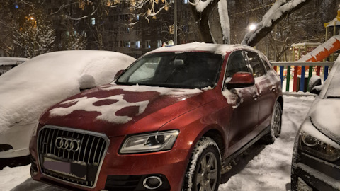

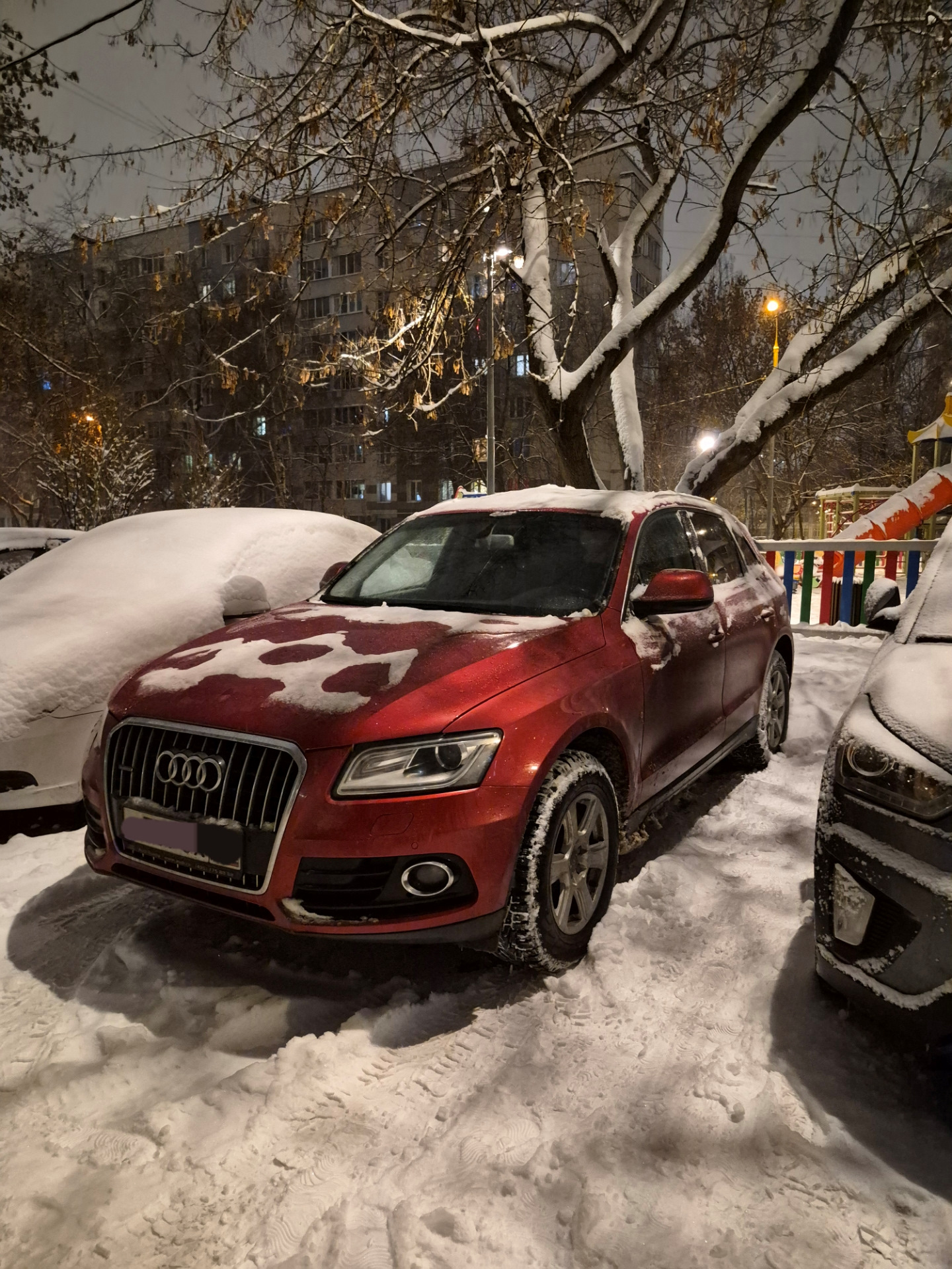

Это уже в этом году так снега навалило?
Фото старое
