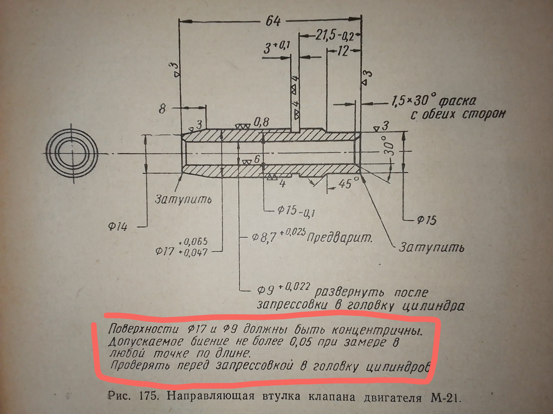

Действительно, на стр.347, упомянутой в записи книги, автор указывает, что отклонение от концентричности внешнего и внутреннего диаметров втулки не должно превышать 0,05 мм:

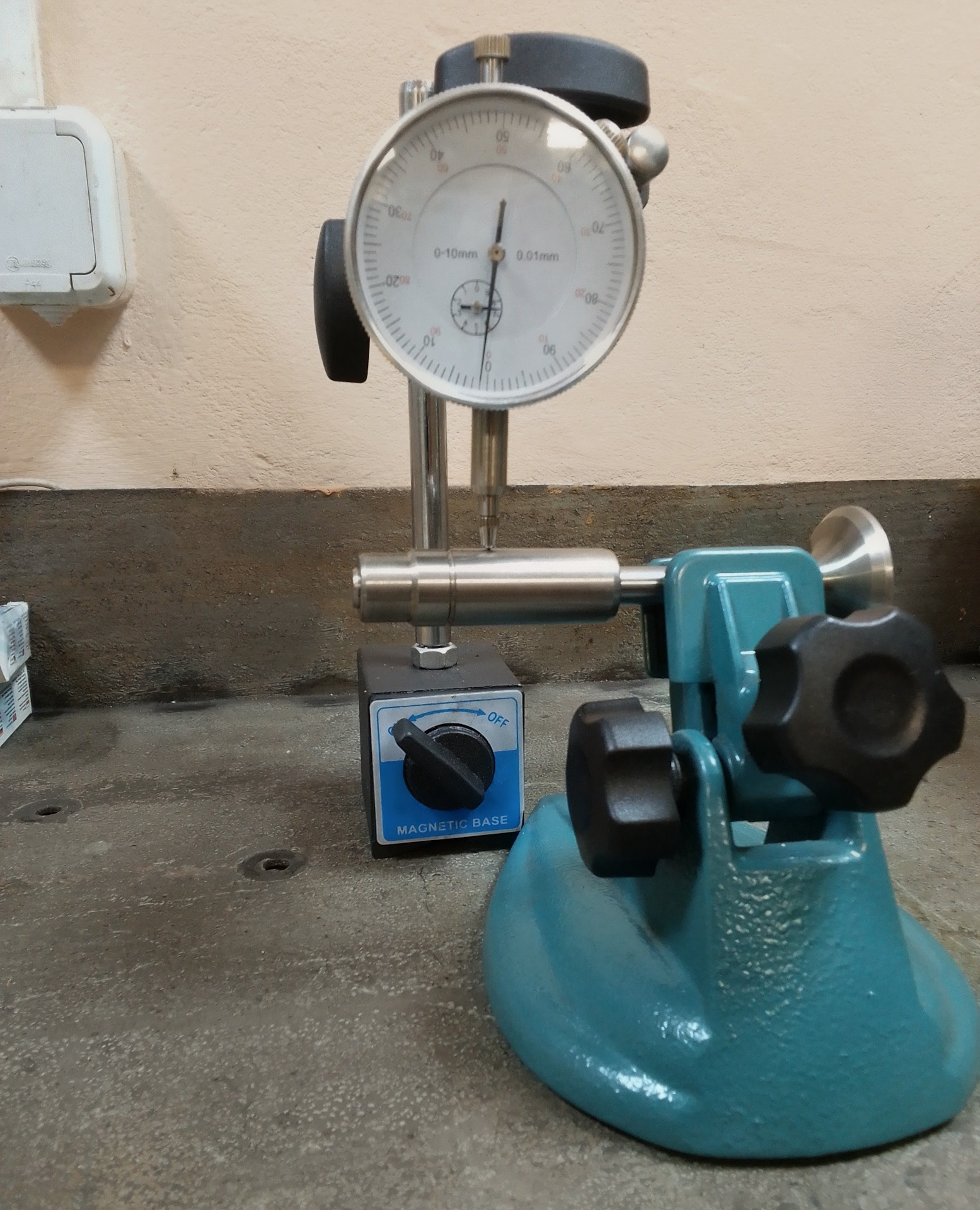

Проверить это можно таким способом:

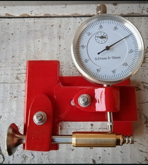

В интернете встретился такой вариант приспособления:
В моëм случае отклонение не превышает 0,02 мм.
Вердикт — годная.
