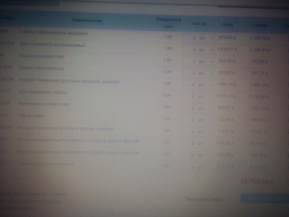

Вот что выяснили на диагностике:
— передние тяги
— передние наконечники
-втулки стабилизатора перед
-стойки стабилизатора перед
-правый внутренний пыльник шруза
-правый пыльник рейки
-диски тормозные перед
-диски тормозные зад
-колодки перед
-колодки зад
Все поменял в Химках у Лехи, теперь машина едет отлично.

А так хорошее дело, только что то дорого у тебя вышло.Можно было обойтись намного меньшей суммой, а если еще и самому все менять.
