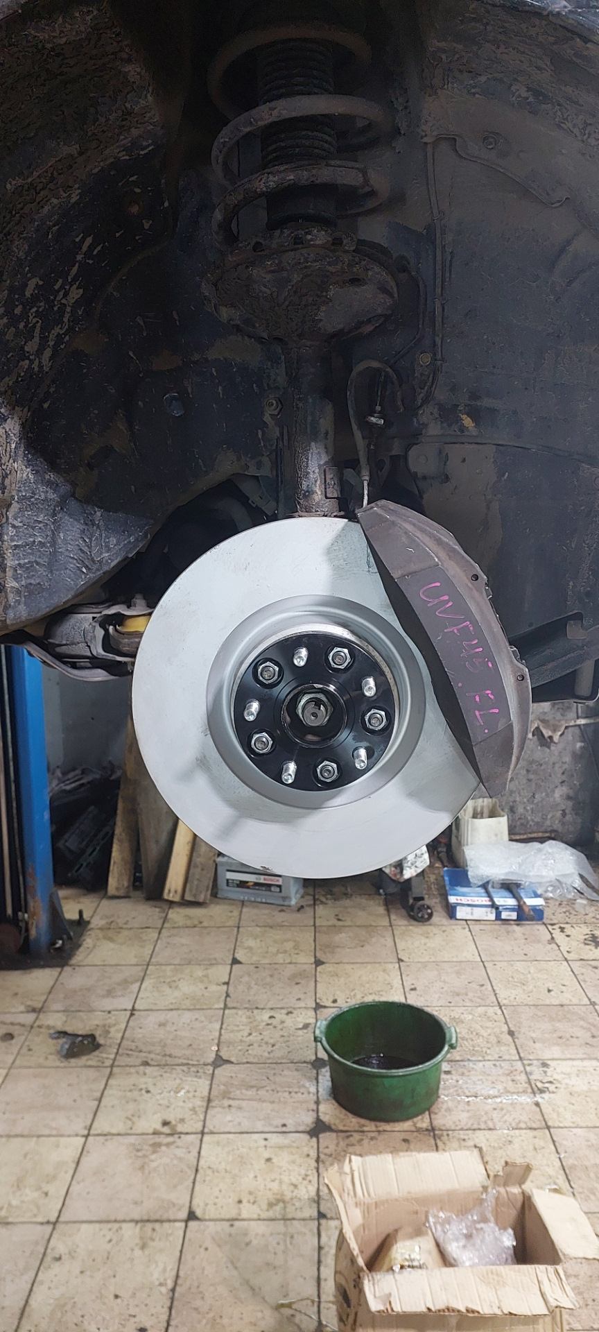

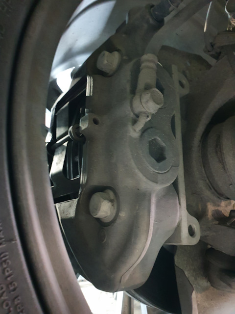

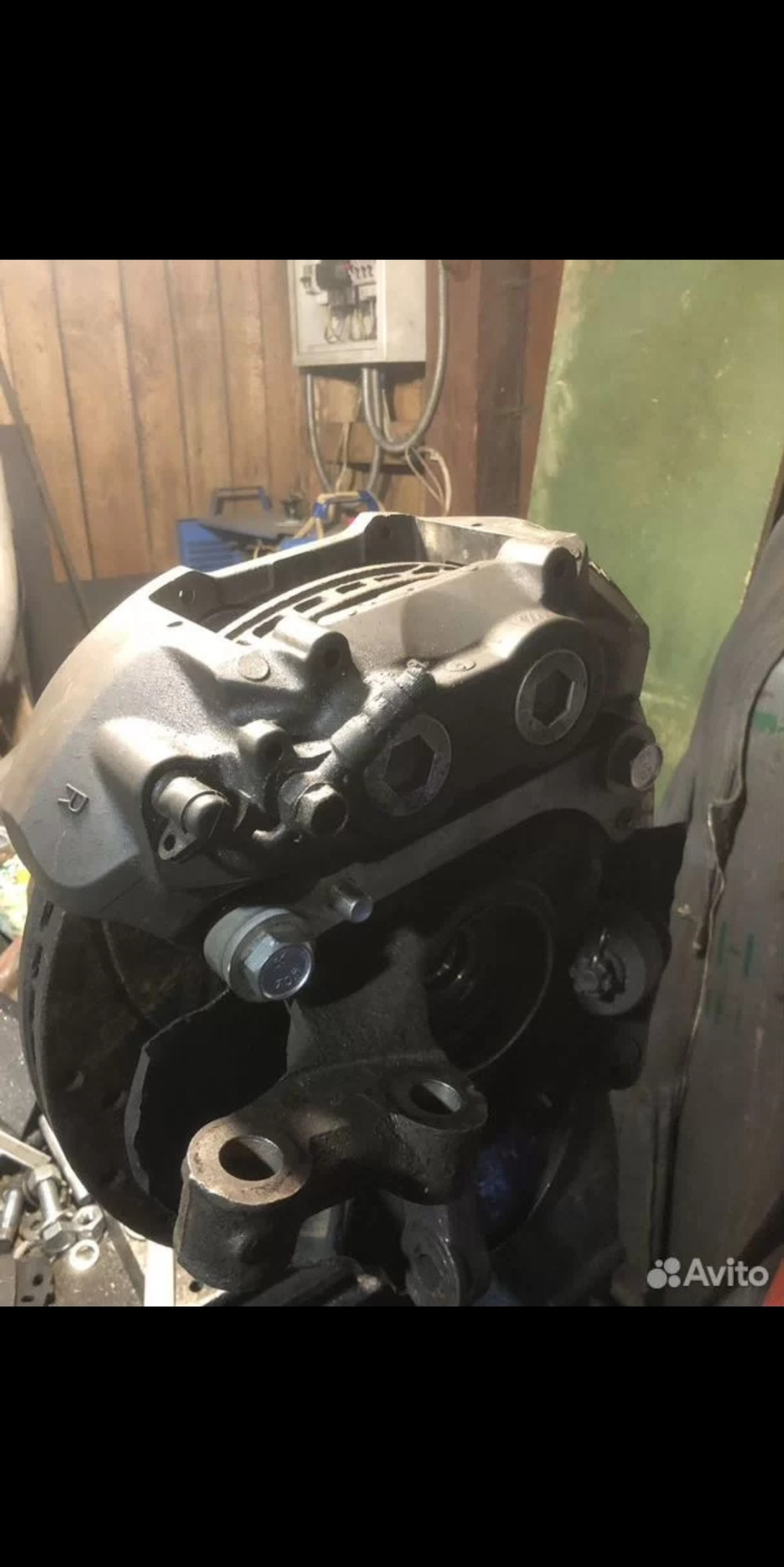

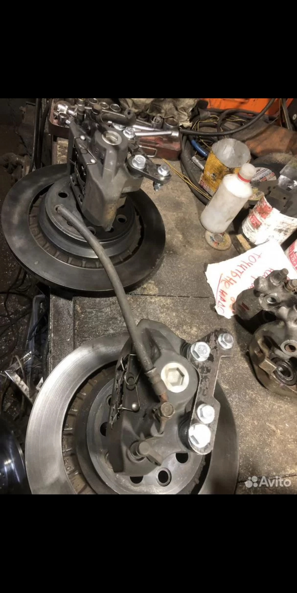

Взял готовый комплект от ls600 в круг.

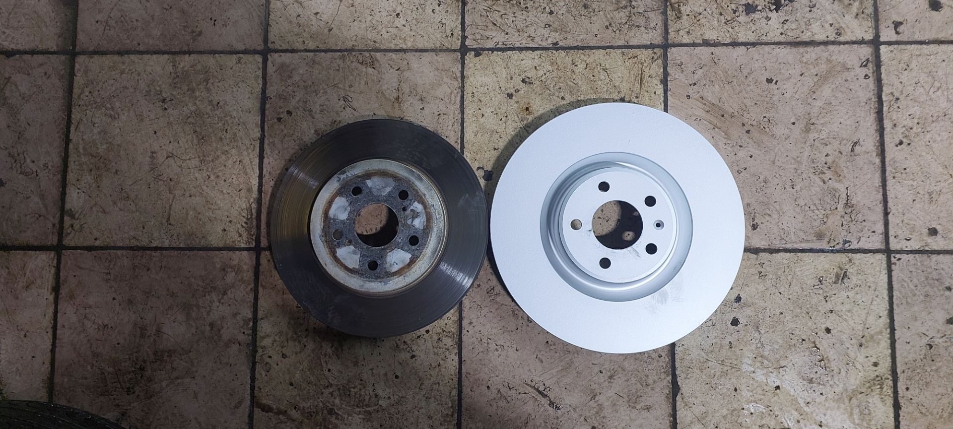

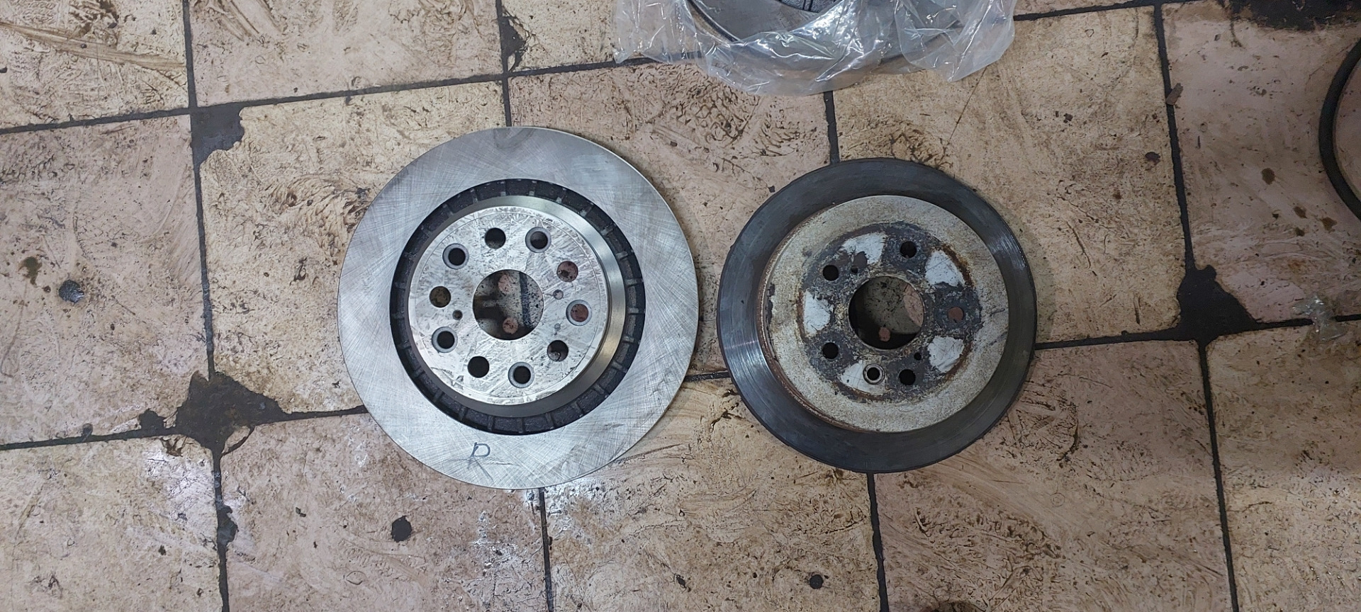

Перед 356мм, диск от ауди.

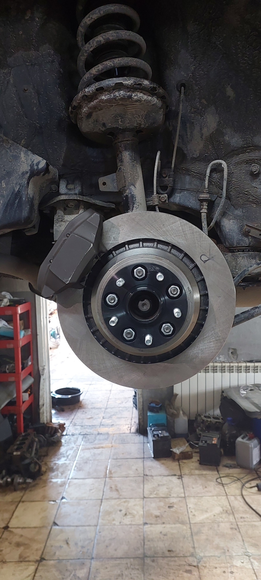

Зад 330мм.

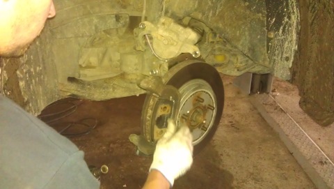

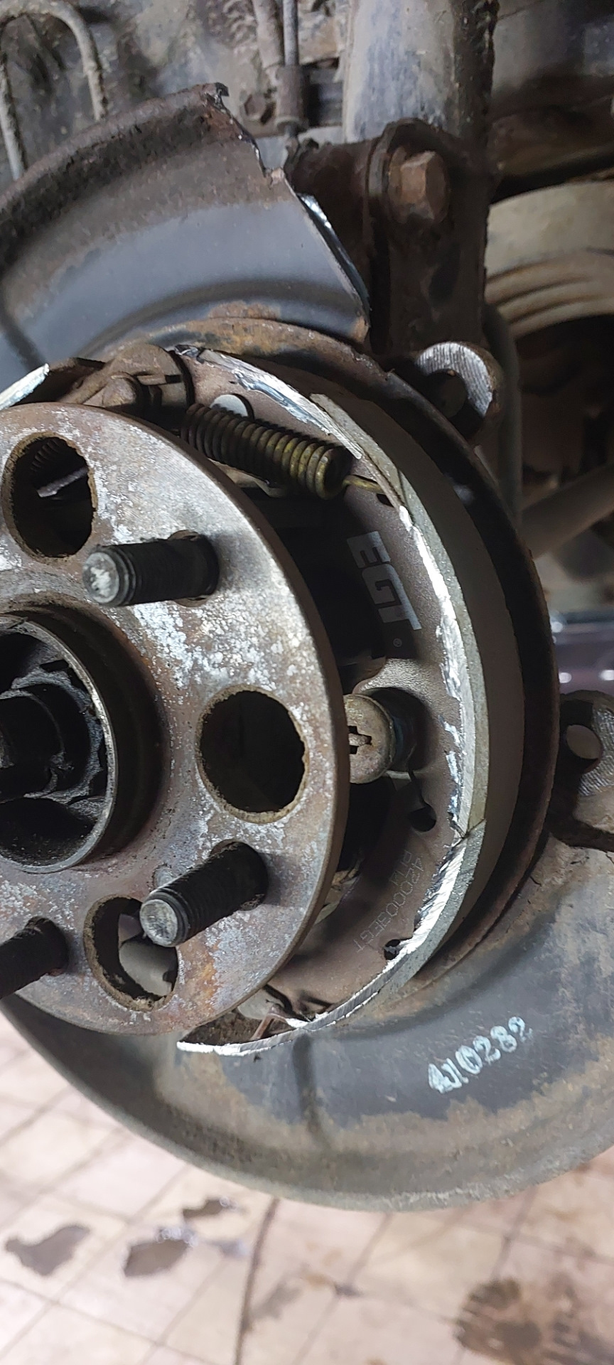

По переду особо вопросов небыло. Вот по заду пришлось поработать болгаркой.
Пришлось сточить колодки ручника, чтоб диск налез.
Пока что тормоза мягкие, притераются. Ну и надо прикупить армированные шланги.
Весь комплект брал у "Игорь вайб" с Ногинска.
К нему вопросов вообще нет. Всё быстро и чётко.👍

Коплект суппортов +заднии диски+ кольца+ проставки= 56р
Переднии диски выбираешь и покупаешь сам, я за 15р купил.
Ну и доставка. Итого весь коплект около 73р.
Устанавливал сам.
