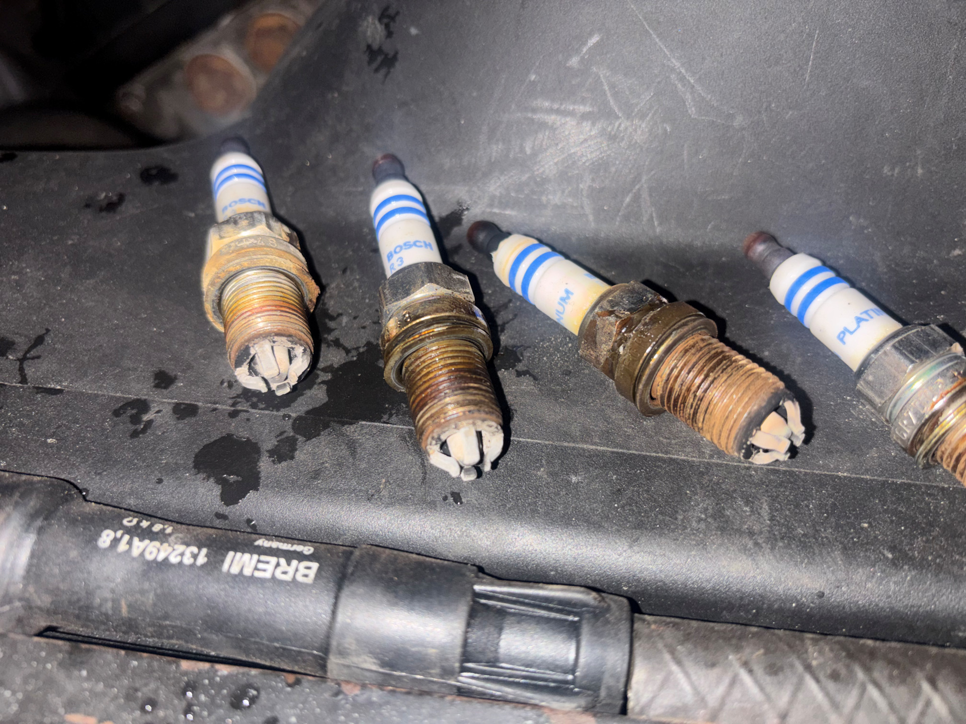

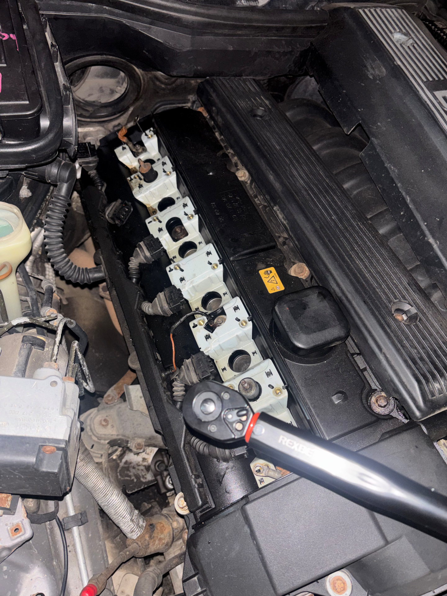

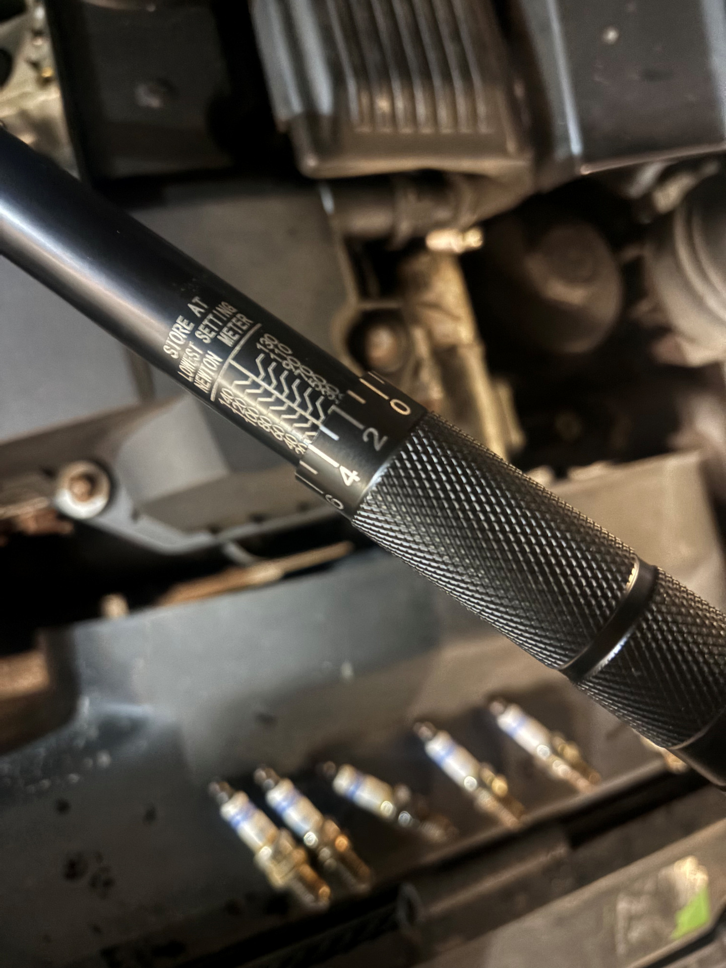

Решил заменить свечи для профилактики, хотя я менял их в прошлом году, вроде даже пробег еще не пришел, но я поменял их не просто так. По мимо профилактики, желание оригинал иридия взять было и я взял дензо иридиум. Менял свечи закручивал строго по динамометрическому ключу, выставив 23 момента как по заводу . .

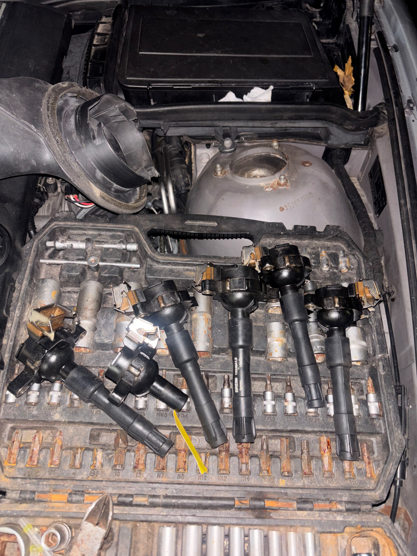

К слову я чуть не ашалел снимать катушки, потому что наконечники прикипели намертво. Один наконечник я порвал так как катушка отстегнулась а он ну совсем не выходил. Остальные я натягивал дай боже когда снимал, но вроде пронесло . Что делать в такой ситуации? Наконечники менял в прошлом году на бреми.
