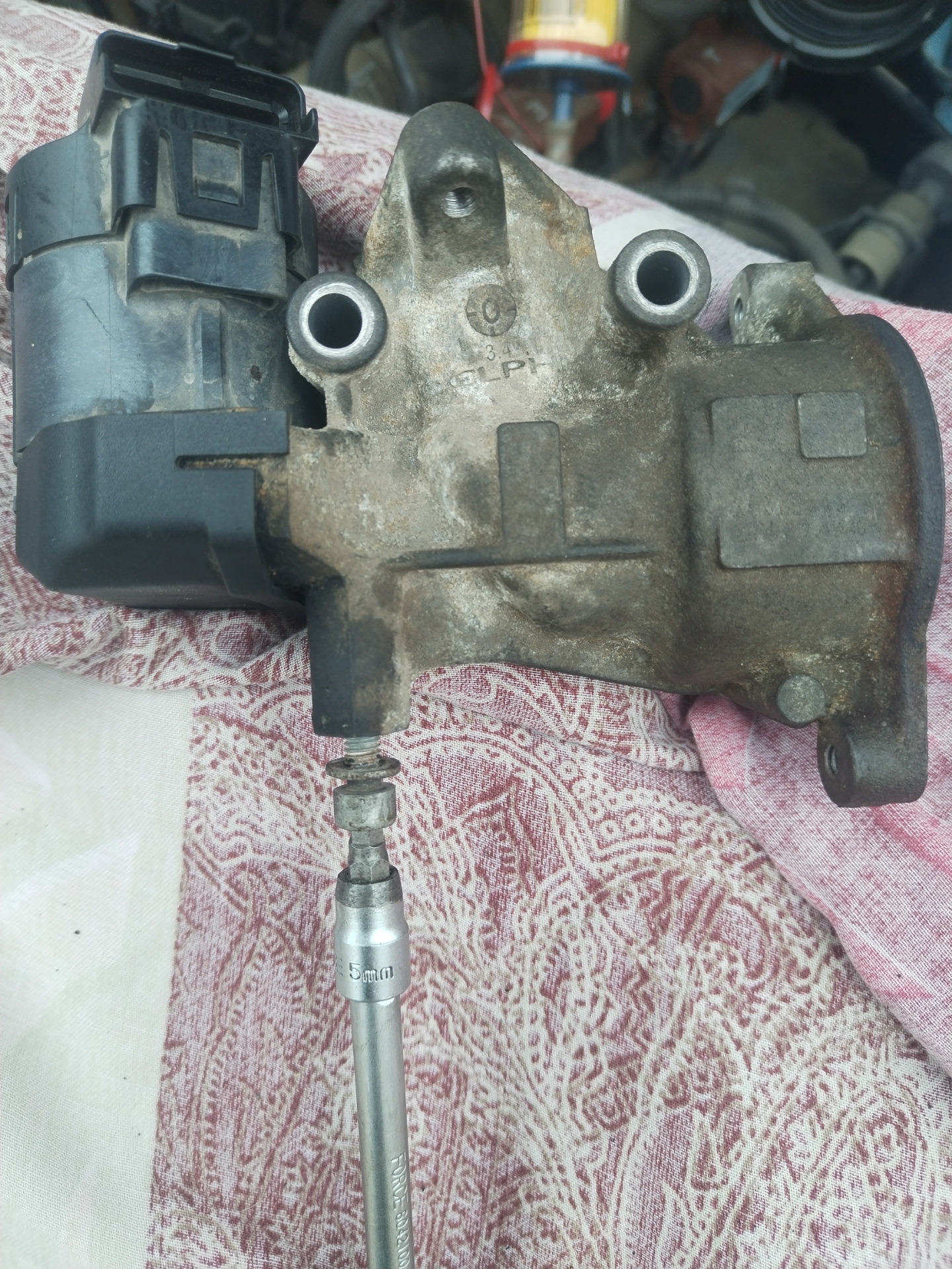

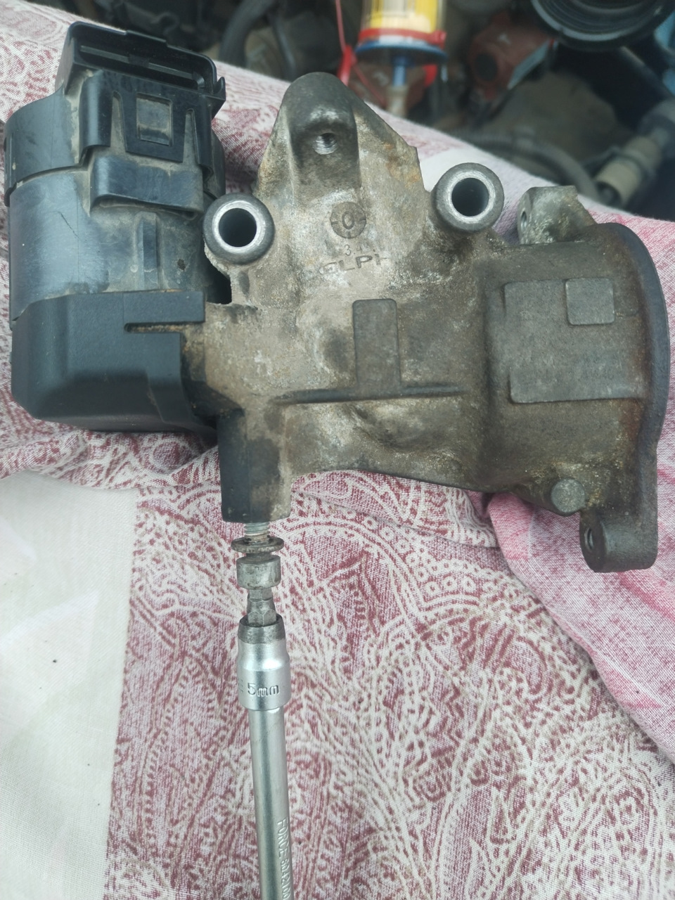

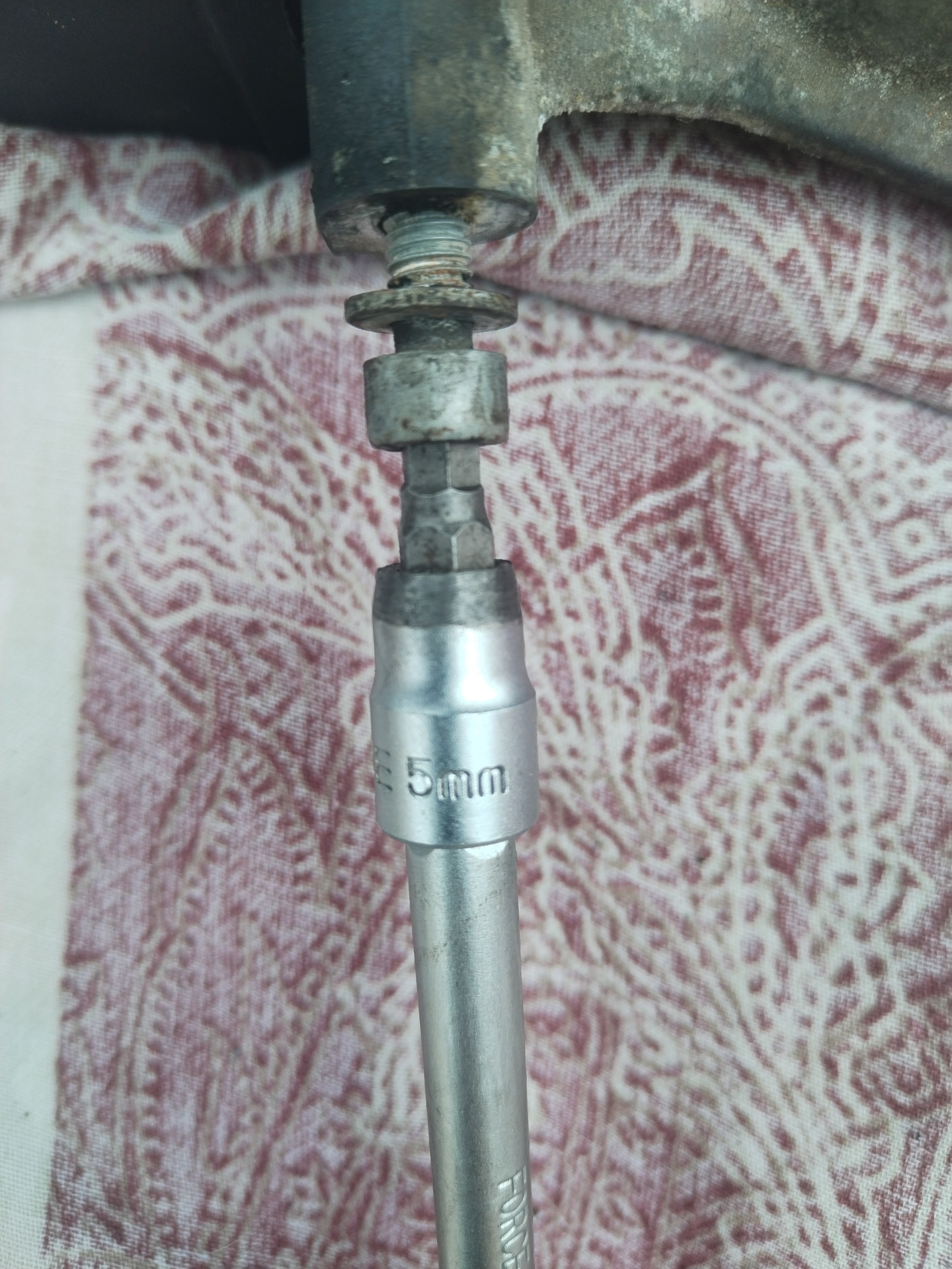

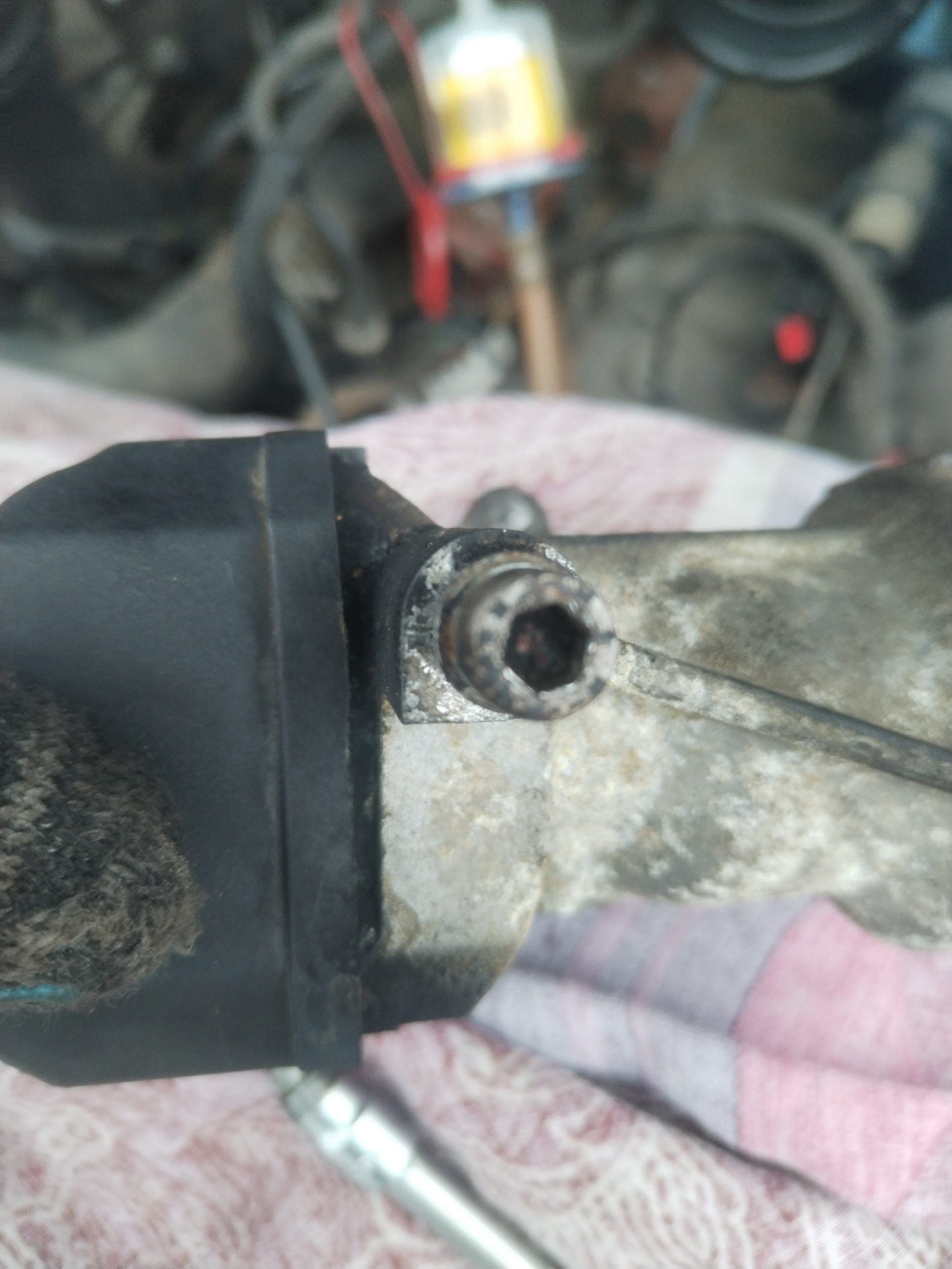

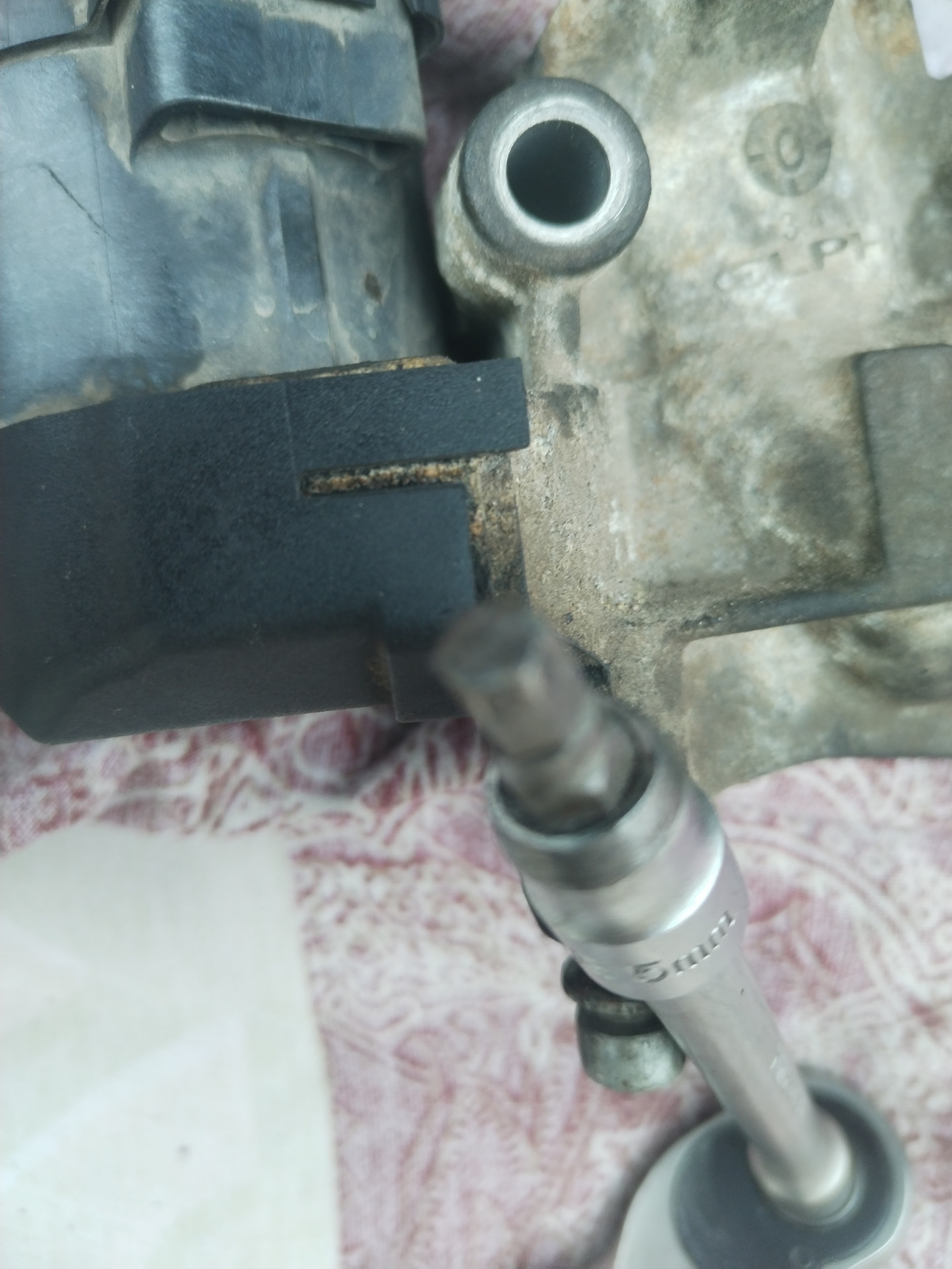

Удалил программно ЕГР, сделали чип, зачем возить то что не работает и не нужно, начал демонтировать сам клапан всё ничего так вот потайной болт всю душу выматал, еле его нашёл, выкручиваться не надо его, слегка открутить и всё клапан сдвигается к моторному отсеку и вынимаем его, из инструмента под тайный болт именно под него это шестигранник на 5!
