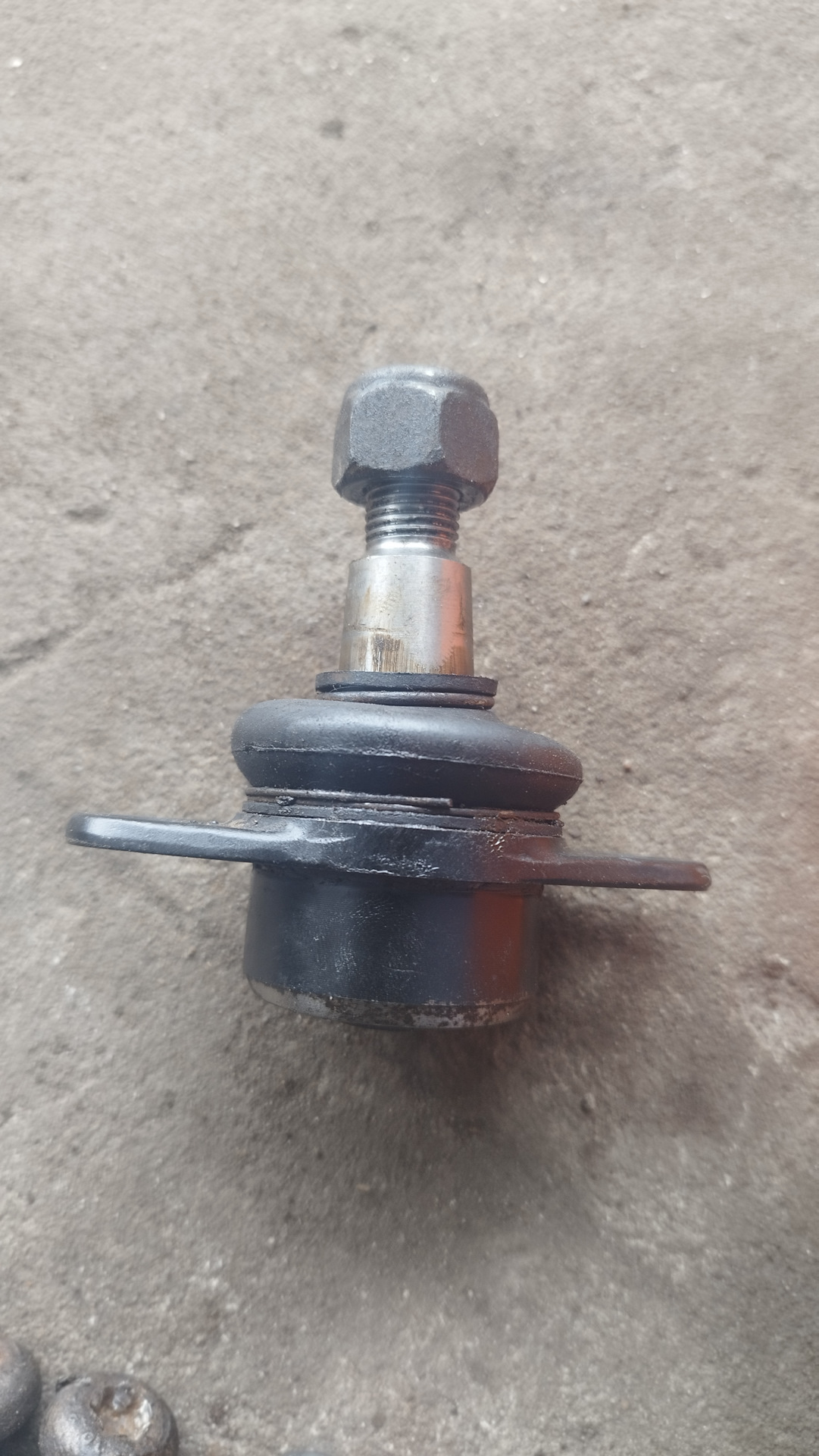

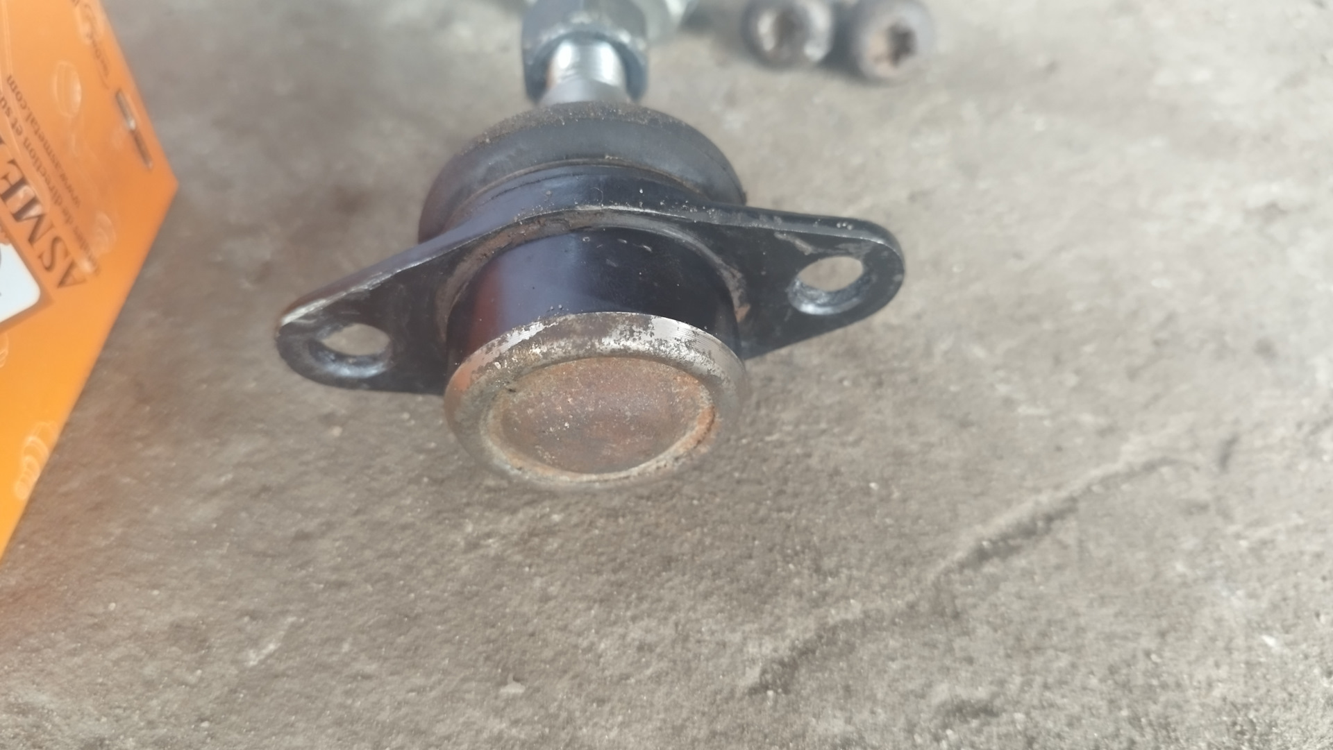

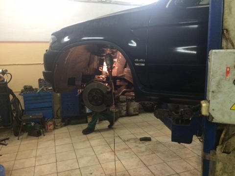

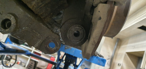

На ямах начались какие то постукивания с правой стороны. На шаровую даже и не подумал т.к. менял её 5000км назад. Вот тебе и патрон (((. Смазка внутри есть, пыльник целый. Хз из чего они их делают. Хоть и цена за неё была смешной, но всё же.

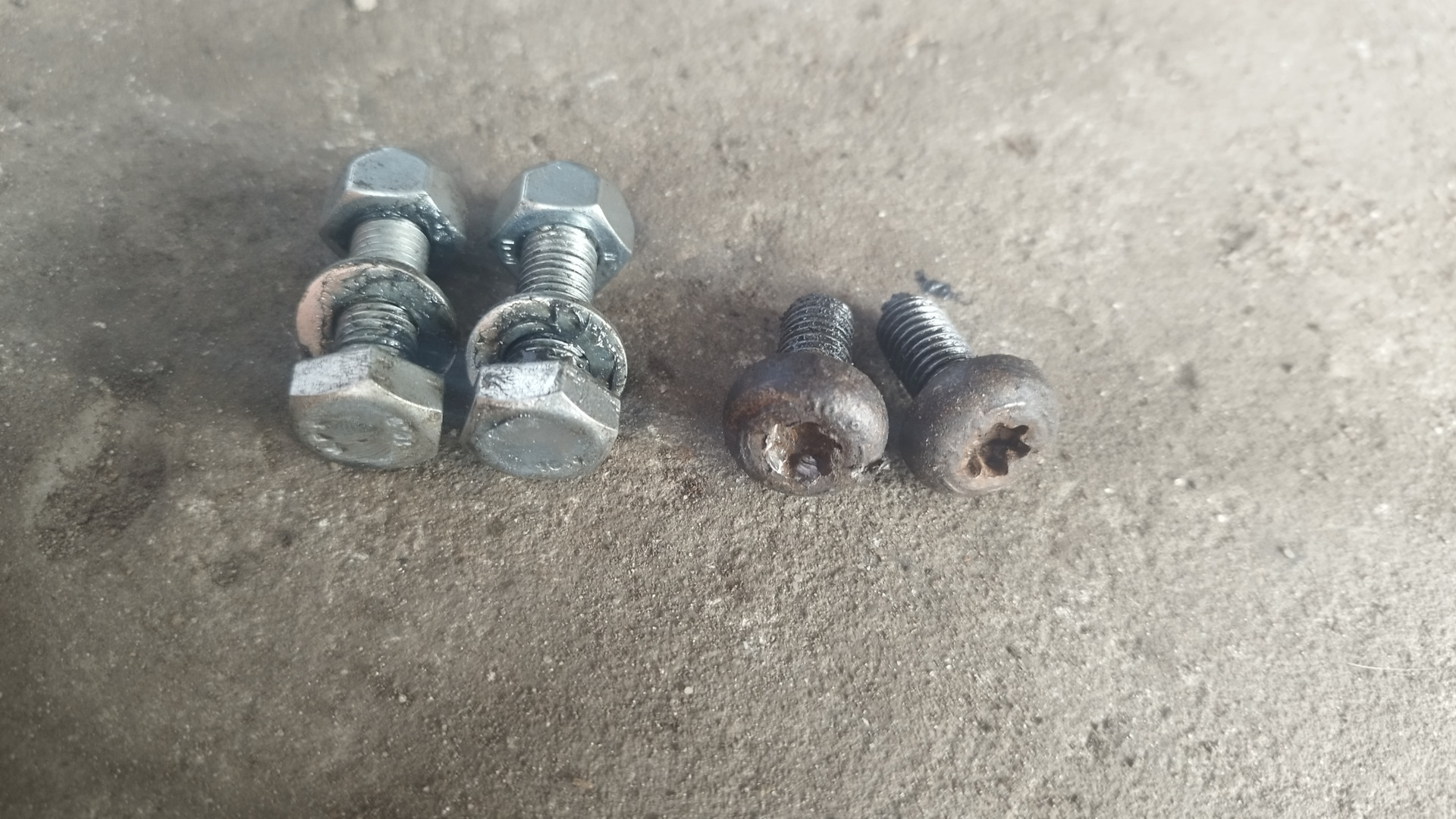

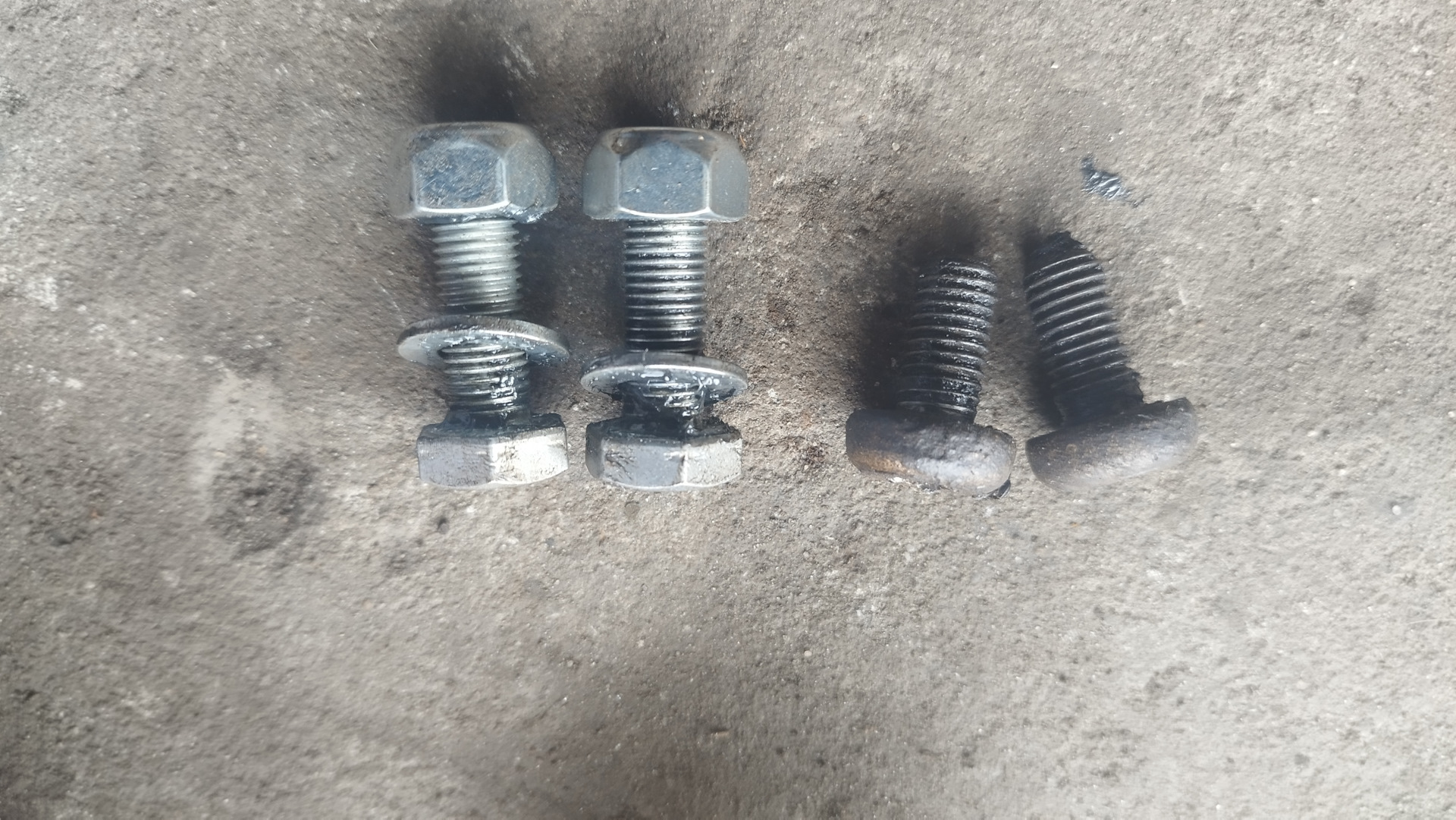

Сейчас поставил асметал. Посмотрим насколько этой шаровой хватит (на е39 рычаги этого производителя пока ходят без проблем). Что мне в них не понравилось, так это то, что болты в комплекте положили вообще хрен пойми от чего. В патроне хоть плохие были, но они подходили. У этих даже шаг резьбы другой. В остальном все хорошо.

Такая же фигня с шаровой была) 2000 проехал и появился стук, пошел купил новую, оказалось плохо протянута была)
У меня протянута была норм. Просто очень быстро износилась
Привет, ну хз по поводу патрона, норм фирма. Любая шаровая придет в негодность если туда попадет вода. Значит микро трещина где-то.
Патрон гавно уровня стеллокс
Да не гони на патрон… стелокс, фебест, сат, суффикс это один уровень. У меня рычаги продольные уже 3 год стоят.
Привет! Возможно конечно, но мало вероятно т.к. под пыльником всё выглядит очень хорошо
