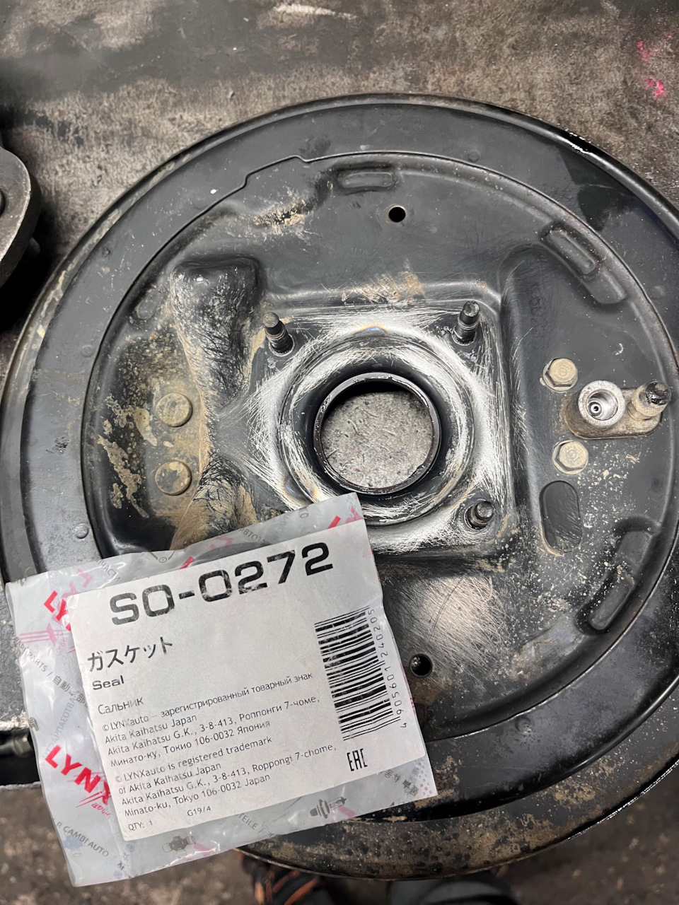

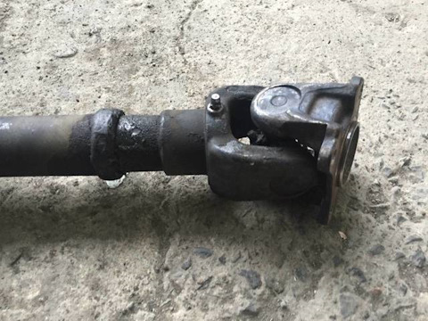

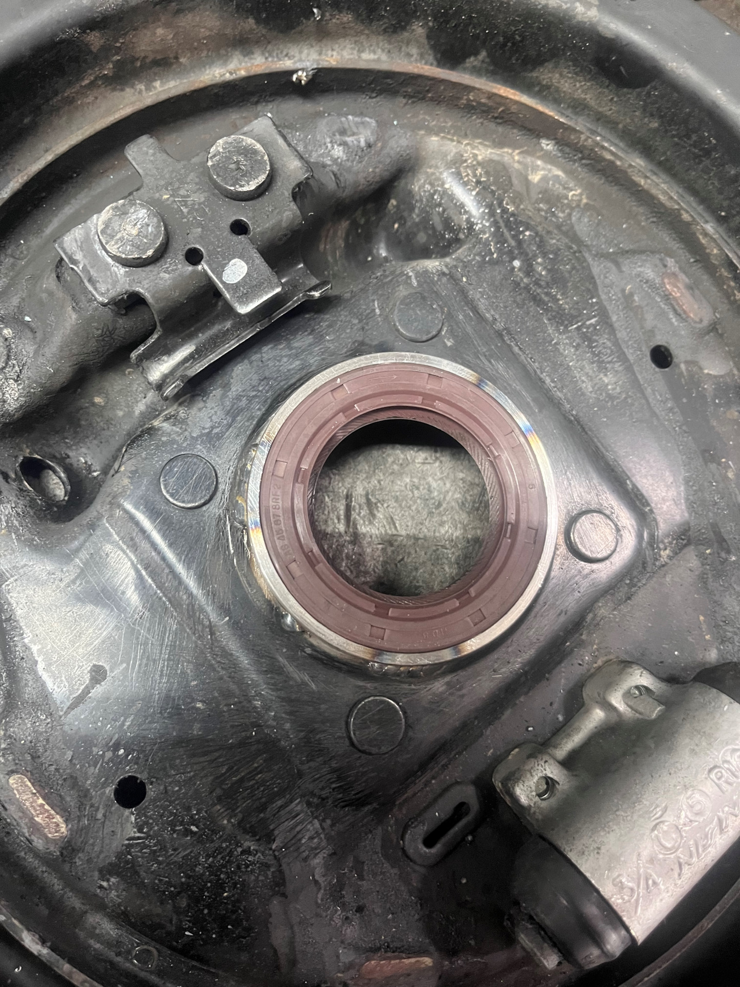

Долго искал причину гула при сбросе газа на 70 кмч, дергал все что можно, на подъемнике ни люфтов ни шумов, передерганы все карданы, пересобрана раздатка. Проблема этих скотских подшипников, что их без разбора никак не продиагностируешь, от смирения с шумами закатал вкруг шумкой салон и сразу после этого обоссался полуосевой.

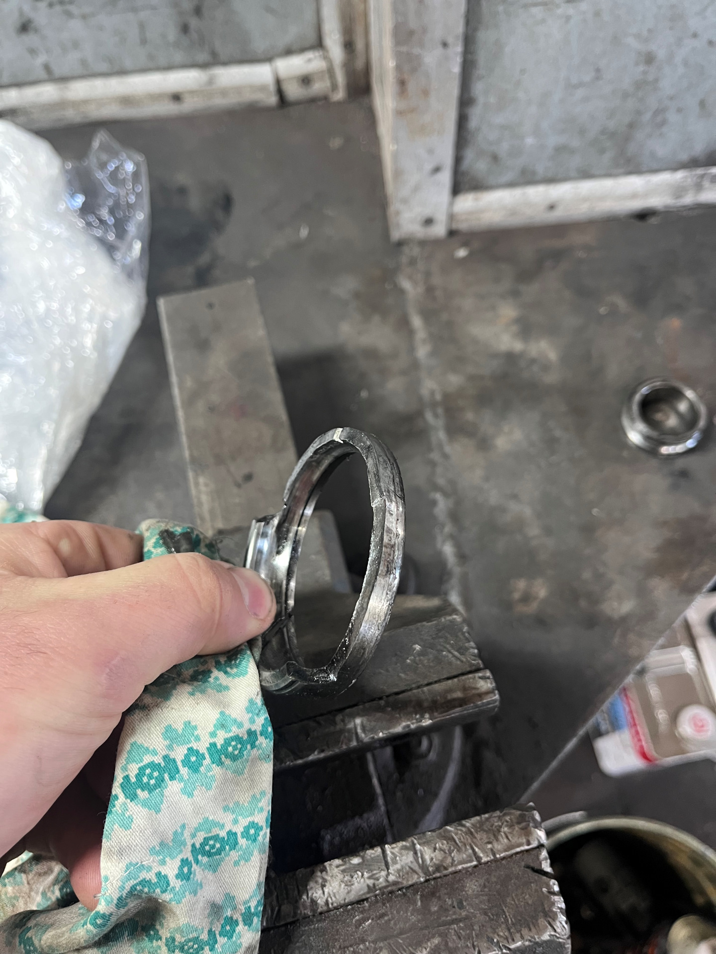

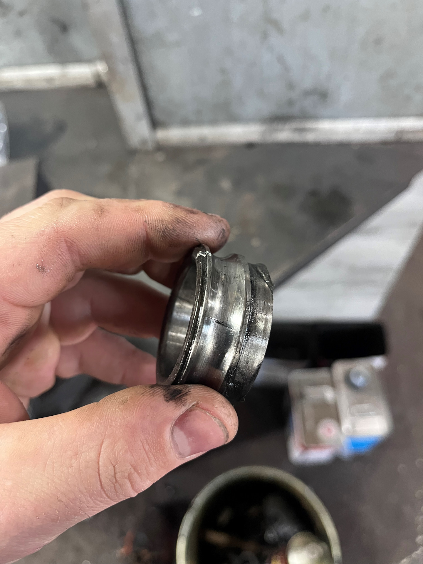

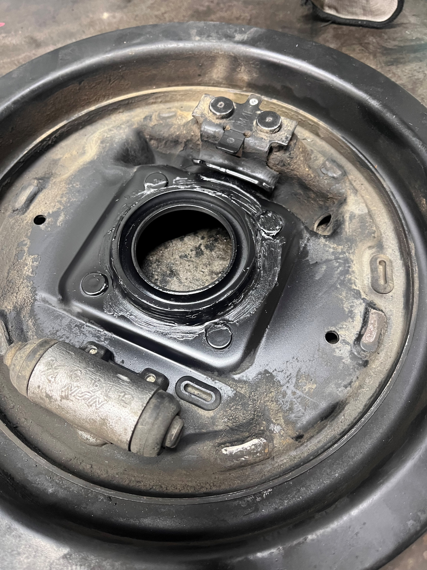

Подшипники были без воды, система сапунов в подшипники работает, летом активно заезжал в реки выше колеса, но вот незадача, эта падла раскололась пополам .

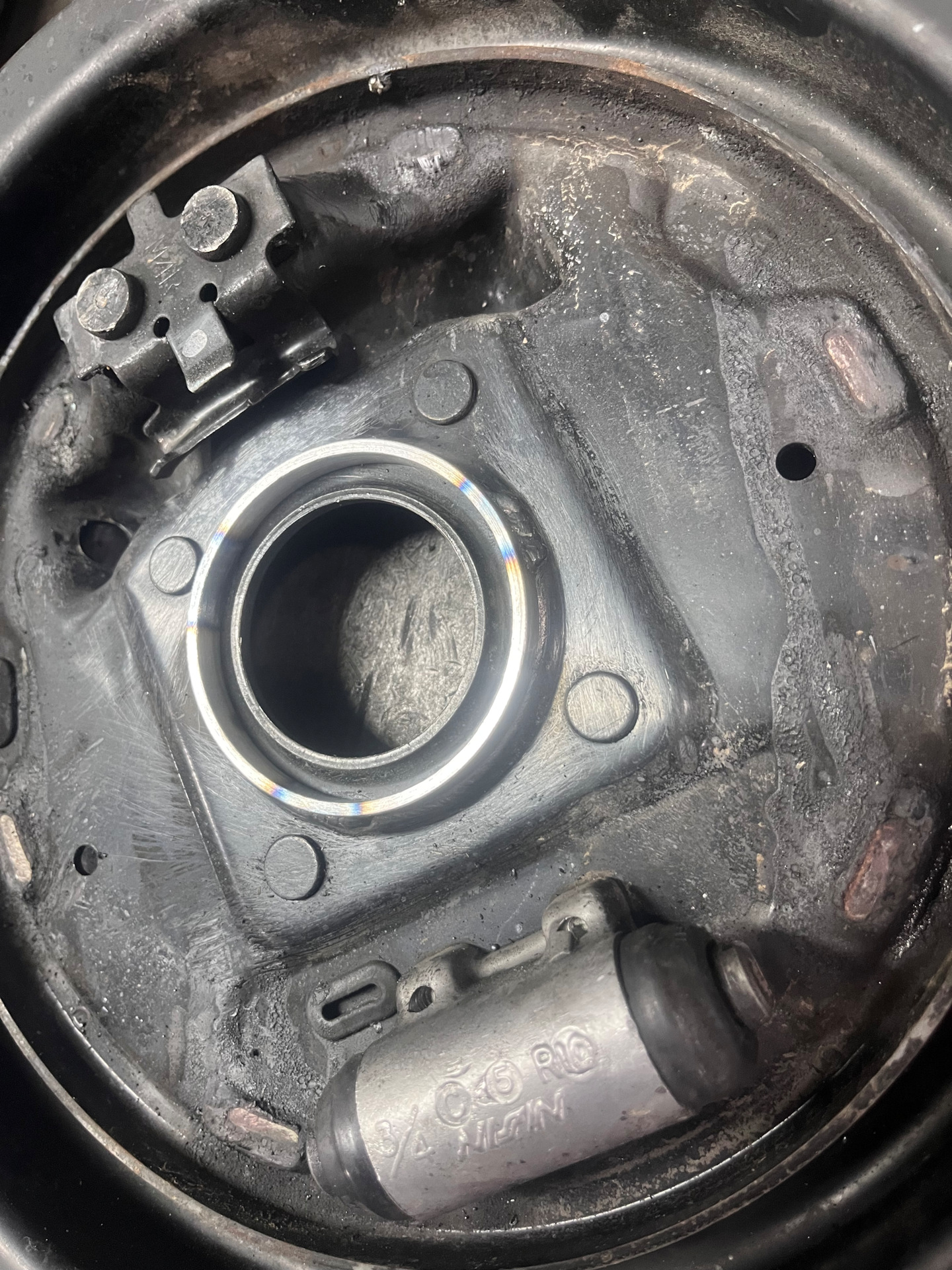

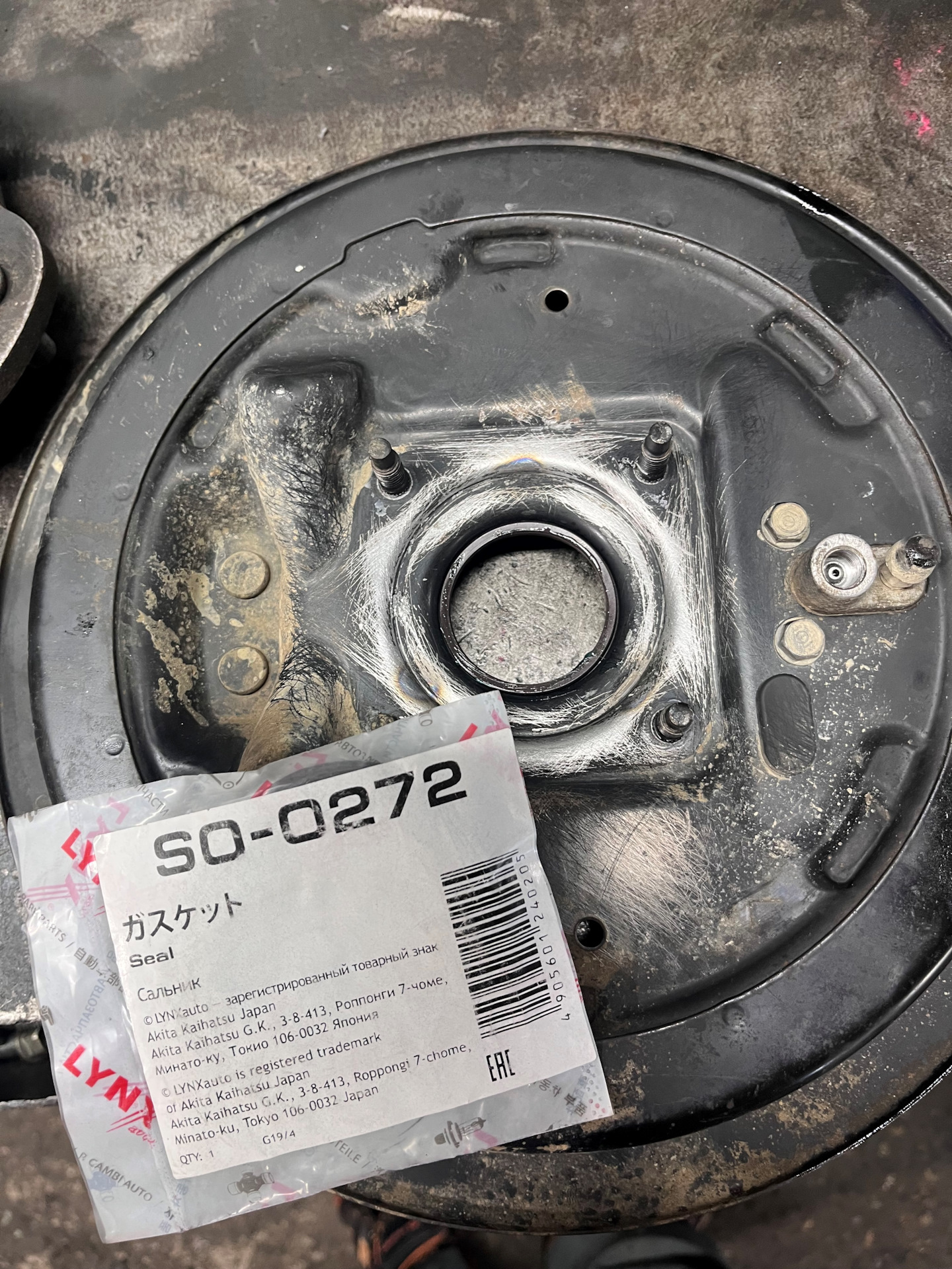

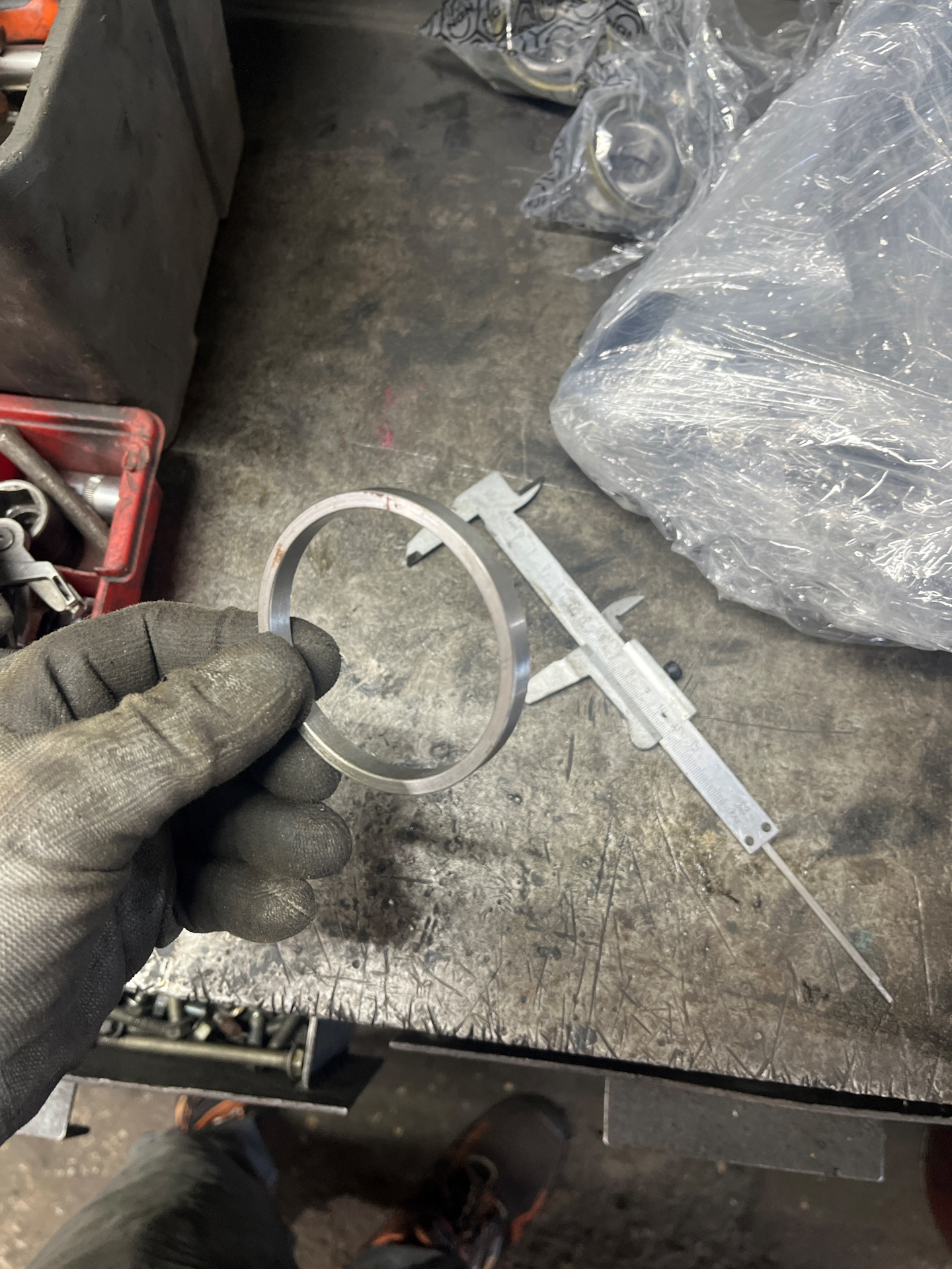

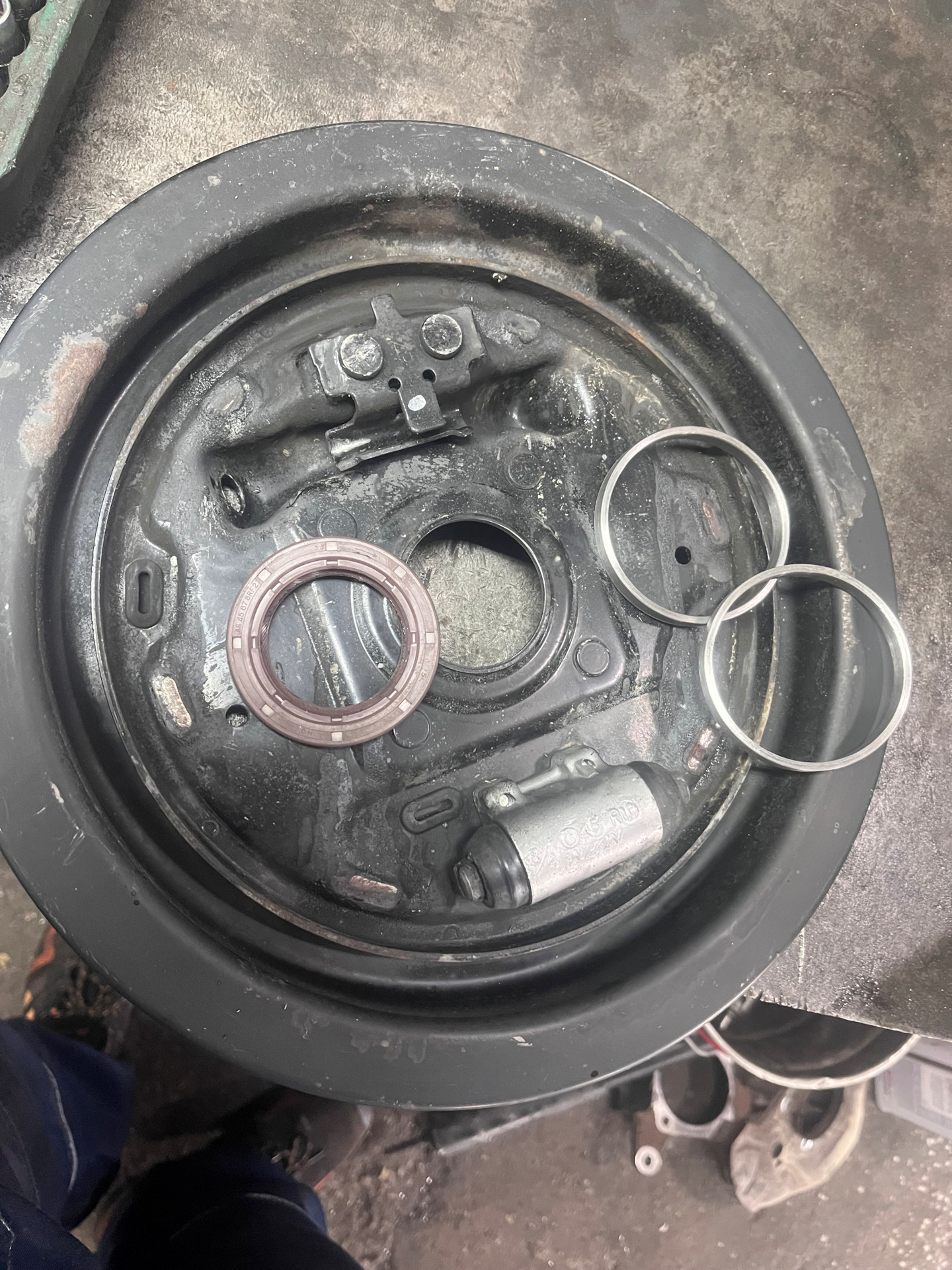

Сразу решил установить доп сальник, точится кольцо, приваривается и сальник по размеру как родной без лишней резки кожуха и приклеивания сальника на суперклей

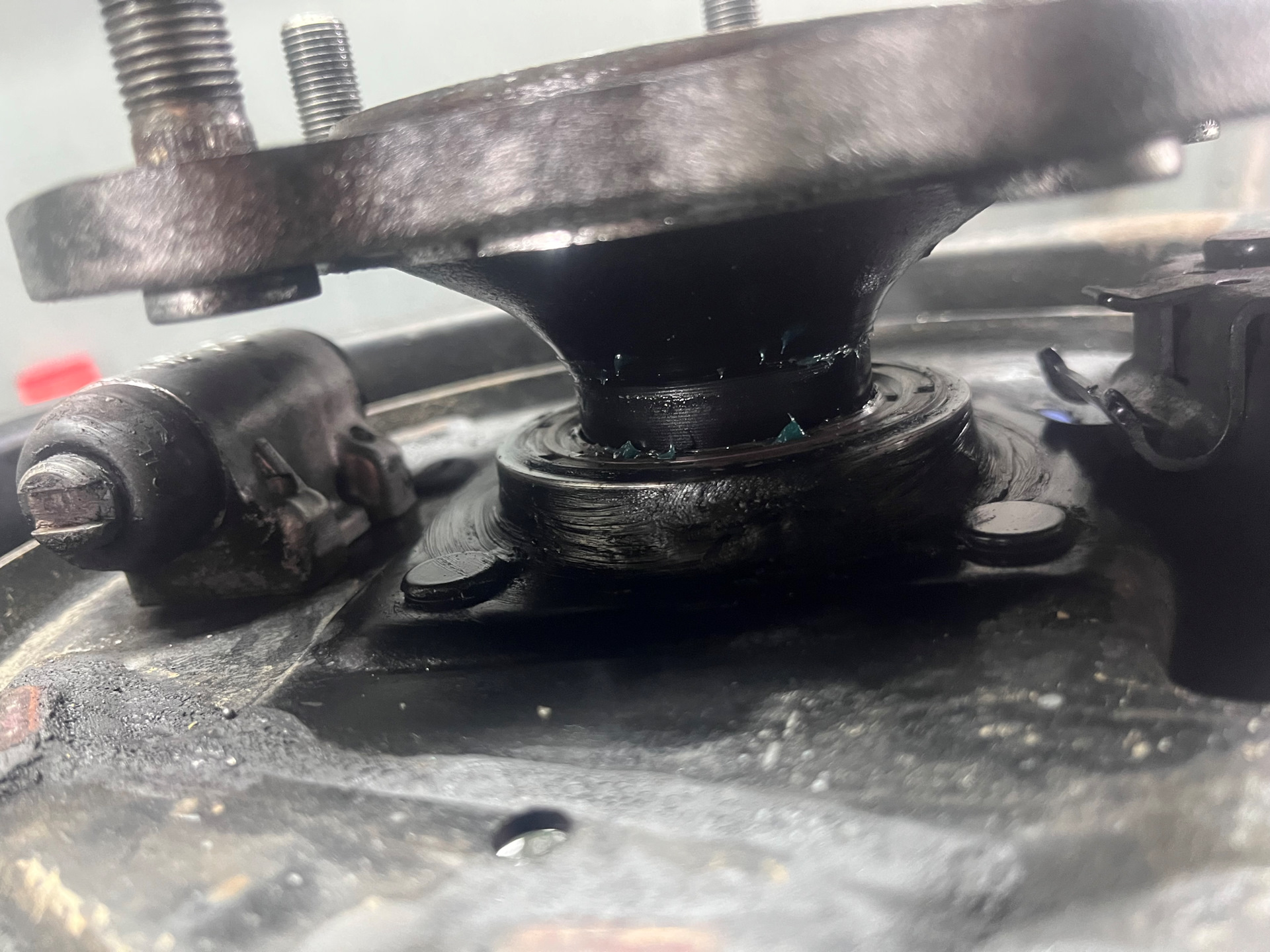

У этого сальника и сальника в планшайбу беда, что в грязи он нарезает в полуоси канавку и перестает работать. 2 раза уже наваривал, обтачивал, шлифовал
В моем представлении этот сальник больше как пыльник и грязезащита, чтоб образив не жрал основной сальник. Конструкция щитка такая, что между основным сальником и подшипником образуется ванночка где постоянно стоит грязь и вода, на номаде ( не обратил внимание как на 64/74) мм есть дренажная дырка в кожухе
Ну у меня он в планшайбе стоит, барабаны ликвидировал больше 10 лет назад
Не понос, так золотуха😆
Плюс планшайб с вырезом кожуха не только в доп сальнике, но и в том, что не надо разбирать тормоза для снятия полуосей. Этот плюс я уже распробовал и это реально удобнее

кольцо точится в кожух тормозной? и в это кольцо дополнительный сальник — правильно понял? есть чертеж кольца в кожух и номер доп сальника?
Кольцо 75х67х8, номер доп сальника на фото упаковки. Просто кольцо, на пару точек сварки к кожуху, остальное обмазать герметиком, можно сплошным швом но я так делать не стал чтоб не повело
