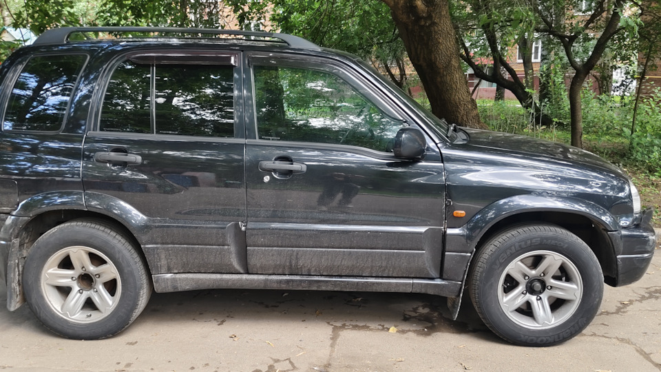

Всем привет!
Сегодня моя машинка решила, что мне не нужно выходить на новую работу 🤬.
Ибо она решила просто не завестись после ночи.
И ночь-то была не холодная. С утра машина стояла в конденсате.
Покрутила стартер дольше обычного и приборка начала мигать, а потом просто погасла.
Мучать я ее не стала, закрыла с ключа ( хорошо это заряда хватило) и побежала устраиваться.
Ребята!
Может у Гранд Витарок есть свои какие то нюансы?
Аккум прошлый владелец менял в январе.(если верить)
Или все плохо и нужно лезть в проводку?
Можно это как то самой сделать? Что нужно?
Посоветуйте где можно это сделать и не разориться?
Вообще я прям в расстроенных чувствах. Мне нужно к пятнице, что бы машина была на ходу (оплачено мероприятие в другом городе)
Спасите, советом пожалуйста.
