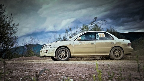

Привет Друзья!
Довольно долго не писал здесь, а кое-что изменилось.
Когда я собирал стиху, то до конца не понимал, где и как буду ездить и ориентировался на наш Сочиавтодром и кольцо. Отсюда и брембо, и низкая подвеска, и низкопрофильные колеса, и каркас с распорками)))
Но так получилось, что я сильно увлекся Горными гонками, а там и асфальт похуже и скорости пониже, не говоря о том, что гравийных этапов больше! И все это заставило меня думать о многом, особенно о удешевлении и универсальности ГЦ-хи. Например — брембо, отличные тормоза, но на них только специфичные колесные диски и минимум 17" размер. Отличное торможение, но за 4-5 км не осоьо то и 6реются обычно, кое кто и на скобах прнкрасно валит! Для асфальта brembo оно самое, но на гравий — колеса 15" максимум, значит менять целиком тормозную систему и колеса в сборе! Вроде бы ничего особенного . Но задумайтесь — каждодневная езда на машине входит в привычку, вы привыкаете к тормозам, подвеске, рулежке, и вдруг должны все сменить на другое и с совсем другими характеристиками. Стресс дв и только. Те же колеса для асфальта — часто дорога разбита, на ней камни и рытвины, постоянные тяжелые удары и даже трамплины
После нескольких поездок пришел к выводу, что 16-е колеса все-же лучше, да и легче, но опять не стыковка с брембо!
По поводу подвески — очень не плохо зарекомендовала себя штатная подвеска STI( красные перевертыши) на всех покрытиях и она вполне может быть универсальным решением, и не дорогим в случае поломки или аварии((
После этих размышлений пришел к очевидному — родная тормозная система субару 4пот/2пот на хороших дисках и колодках вполне справится, при этом останется надежный 6-ти ступ и большой ручник, а более легкие и меньшие по размеру колеса кое где прибавят тяги машине))
И что самое главное, на эти тормоза одеваются клевые 15-е тапки OZ для гравия ! И получим — для участия в гравийных гонках только меняем колеса, банку глушителя и снимаем обвес и спойлер, и все))

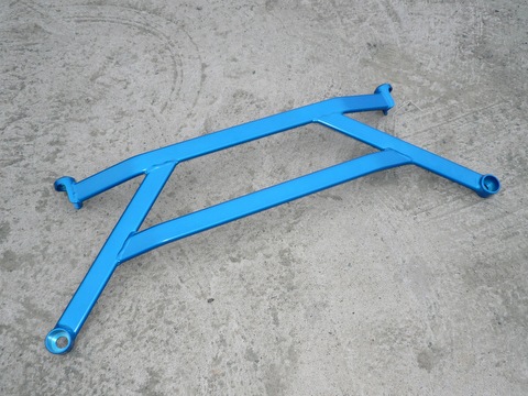

К чему веду — брембо в продаже, выхлоп в продаже, могу с брембами и спековые колеса bbs продать сразу)) фото есть в бортовике, еще распорка есть передняя со стоппером, кому надо — в личку.
Всем Мир!
