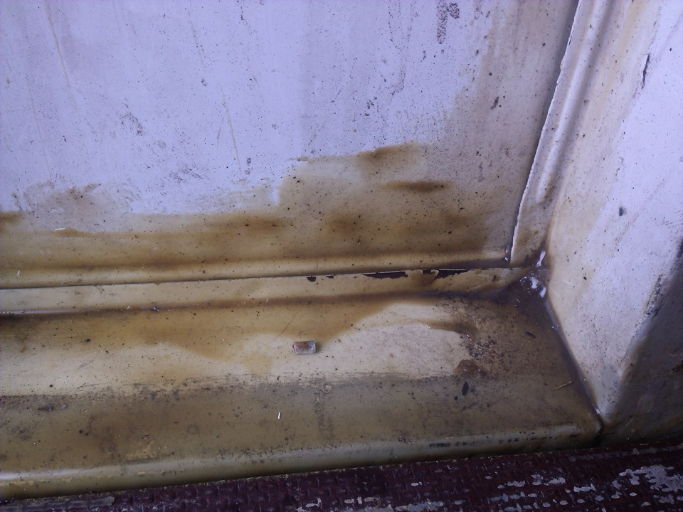

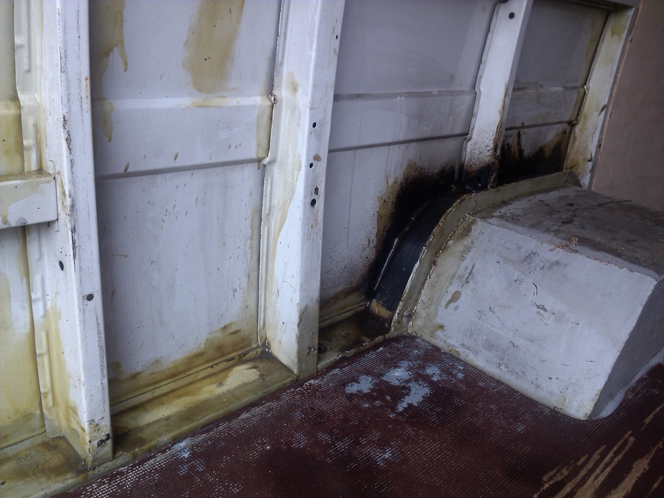

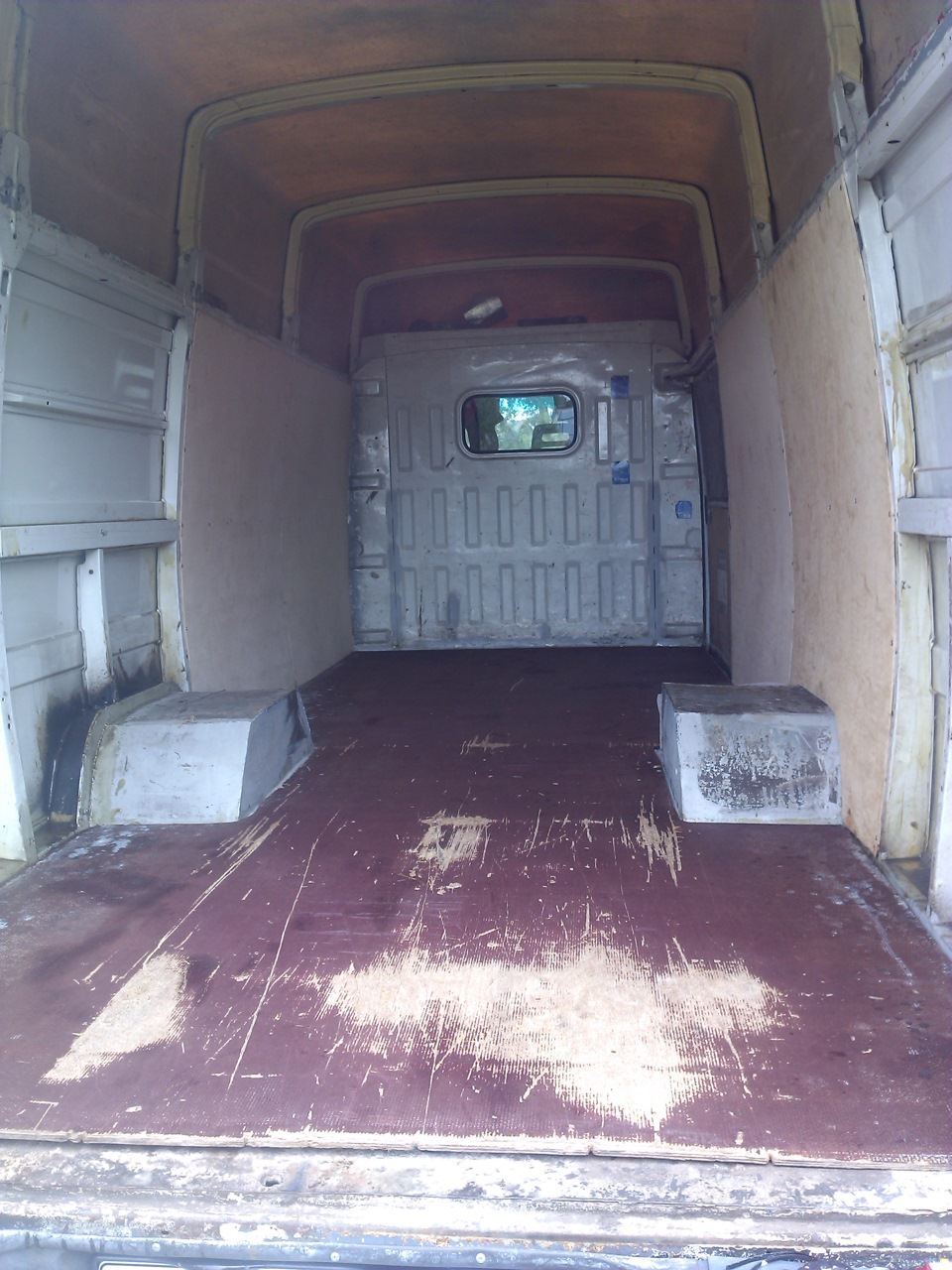

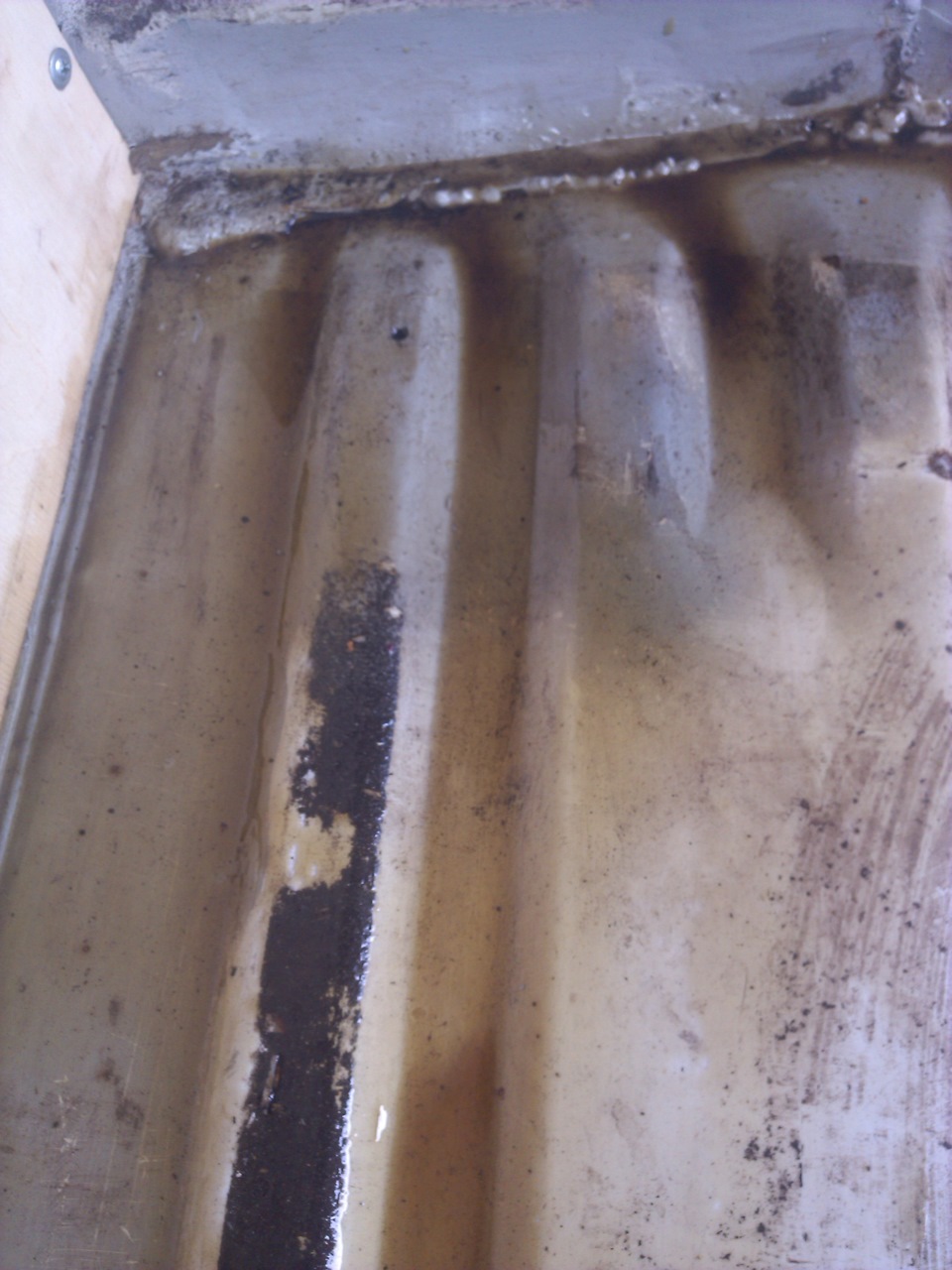

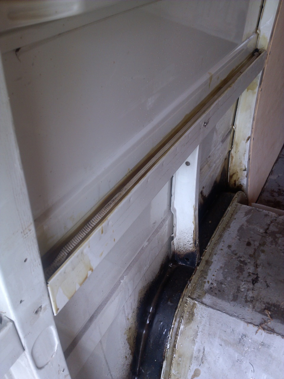

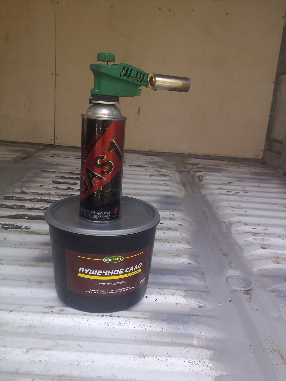

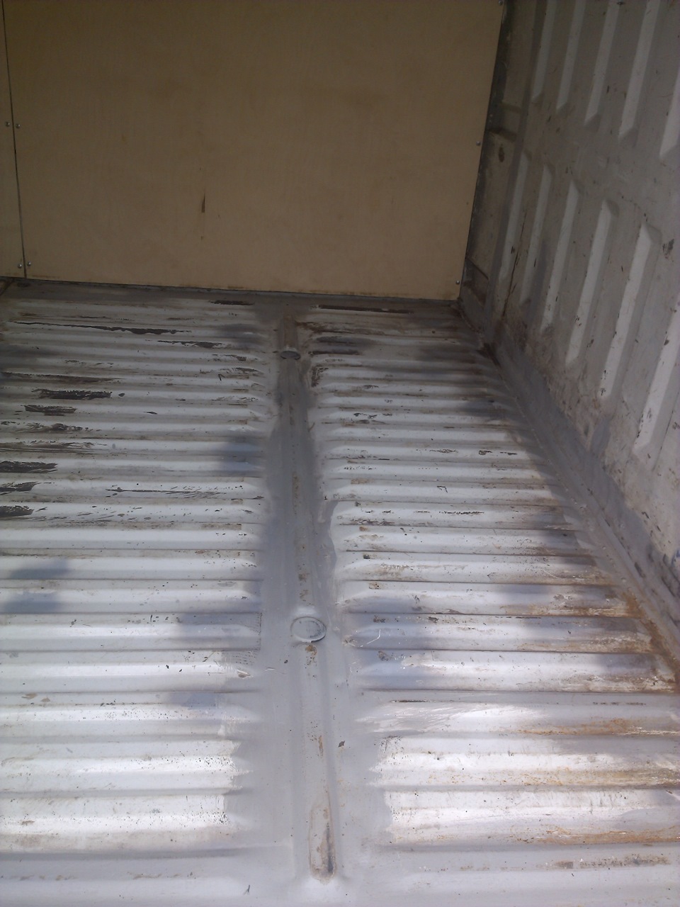

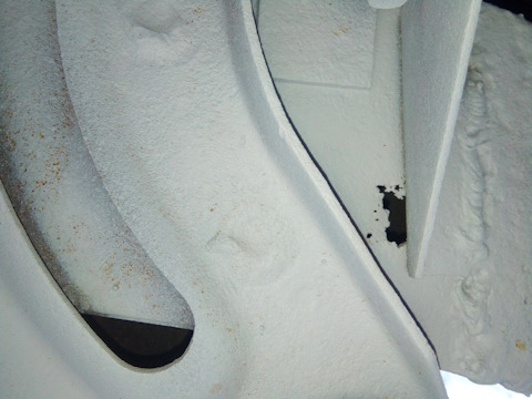

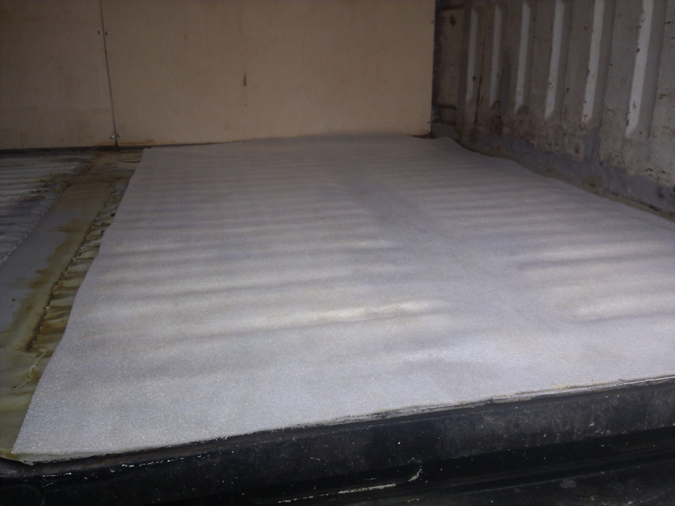

После ремонта пола в кабине и грузовом отсеке, решил замазать всё чтоб не гнило и ржавело. А так как бывает ночую в машине, чтоб не воняло после обработки, решил использовать "пушечное сало". Сначала просто мазал. Выходило как то не очень. Сало густое, мажется плохо а кистью из банки вообще не достать. Вспомнил про горелку газовую и решил попробовать нагревать его прямо в банке. Результат превзошёл все ожидания. А после и уже намазанное тоже решил погреть. И понял, что так гораздо лучше и красивше и надёжней. Получается сплошной слой без рисок от кисти. И затекает во все трещинки и щели.

цена напугала))
1000 рос.руб.
Я его феном грею.
